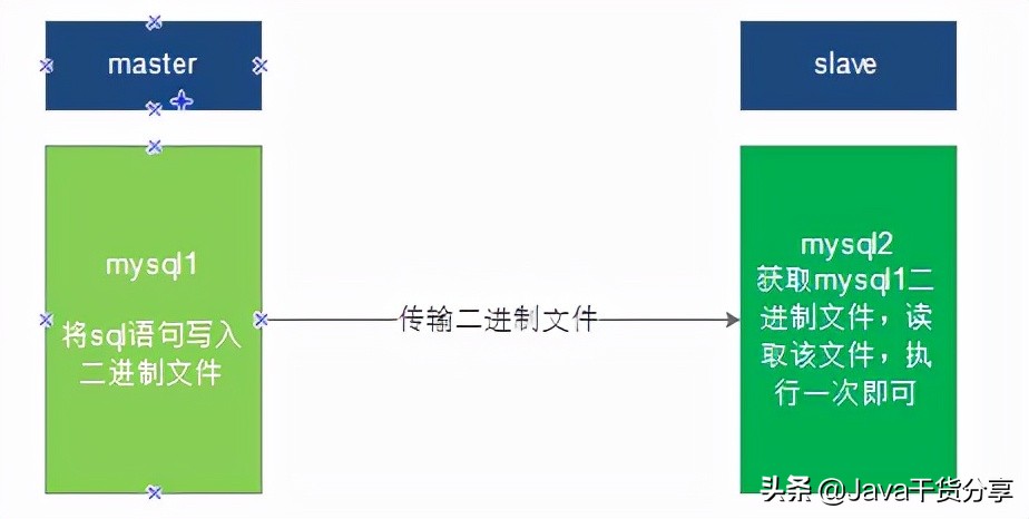

我这里有一张简单的图向大伙展示 MySQL 主从的工作方式:
这里,我们准备两台机器:

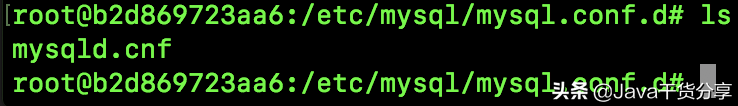

开启 binlog 主要是修改 MySQL 的配置文件 mysqld.cnf,该文件在容器的 /etc/mysql/mysql.conf.d 目录下。
针对该配置文件,我们做如下修改:

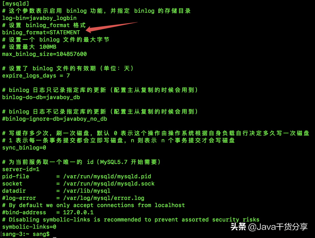

  1. [mysqld]
  2. # 这个参数表示启用 binlog 功能,并指定 binlog 的存储目录
  3. log-bin=javaboy_logbin
  4. # 设置 binlog_format 格式
  5. binlog_format=STATEMENT
  6. # 设置一个 binlog 文件的最大字节
  7. # 设置最大 100MB
  8. max_binlog_size=104857600
  9. # 设置了 binlog 文件的有效期(单位:天)
  10. expire_logs_days = 7
  11. # binlog 日志只记录指定库的更新(配置主从复制的时候会用到)
  12. binlog-do-db=javaboy_db
  13. # binlog 日志不记录指定库的更新(配置主从复制的时候会用到)
  14. #binlog-ignore-db=javaboy_no_db
  15. # 写缓存多少次,刷一次磁盘,默认 0 表示这个操作由操作系统根据自身负载自行决定多久写一次磁盘
  16. # 1 表示每一条事务提交都会立即写磁盘,n 则表示 n 个事务提交才会写磁盘
  17. sync_binlog=0
  18. # 为当前服务取一个唯一的 id(MySQL5.7 开始需要)
  19. server-id=1
各项配置的含义松哥已经在注视中说明了。截图如下:
如下图:
  • log-bin:同步的日志路径及文件名,一定注意这个目录要是 MySQL 有权限写入的(我这里是偷懒了,直接放在了下面那个datadir下面)。
  • binlog-do-db:要同步的数据库名,当从机连上主机后,只有这里配置的数据库才会被同步,其他的不会被同步。
  • server-id: MySQL 在主从环境下的唯一标志符,给个任意数字,注意不能和从机重复。
  • 修改 binlog_format 的值为 STATEMENT,这一点很关键。

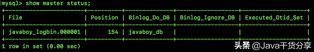

3. 查看主服务器当前二进制日志名和偏移量
这个操作的目的是为了在从数据库启动后,从这个点开始进行数据的恢复:
  1. show master status;

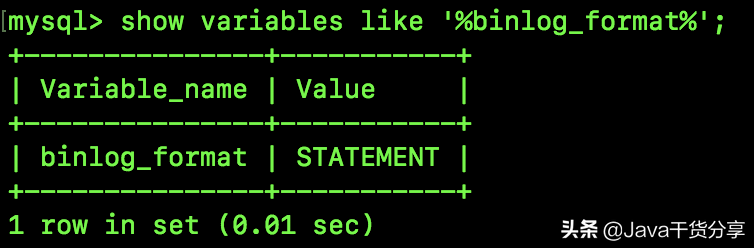

再看一眼 binlog_format 设置成功没:
可以看到,没问题。

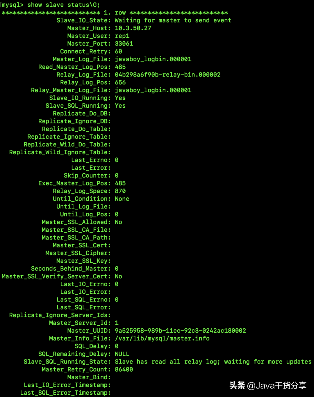

启动之后查看从机状态:
  1. show slave status\G;
4. 查看 slave 的状态
主要是下面两项值都要为为 YES,则表示配置正确:
  1. Slave_IO_Running: Yes
  2. Slave_SQL_Running: Yes
至此,配置完成,主机创建库,添加数据,从机会自动同步。
如果这两个有一个不为 YES ,表示主从环境搭建失败,此时可以阅读日志,查看出错的原因,再具体问题具体解决。
具体的同步过程如下:
  • 首先在从机 33062 上通过 change master 命令,设置主机 33061 的 IP、端口、用户名、密码,以及要从哪个位置开始请求 binlog(master_log_pos),这个位置包含文件名和日志偏移量。
  • 在从机 33061 上执行 start slave 命令,这时候从机会启动两个线程,分别是 io_thread 和 sql_thread。
  • io_thread 负责与主机建立连接。
  • 主机 33061 校验完用户名、密码后,开始按照从机 33062 传过来的位置,从本地读取 binlog,发给 33062。
  • 从机 33062 拿到 binlog 后,写到本地文件,称为中转日志(relay log)。
  • sql_thread 线程读取中转日志,解析出日志里的命令,并执行。
大致就是这样一个流程。

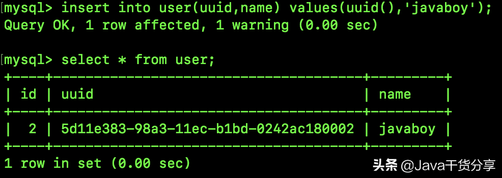

接下来我们在主机中向 user 表中插入一条记录,如下:

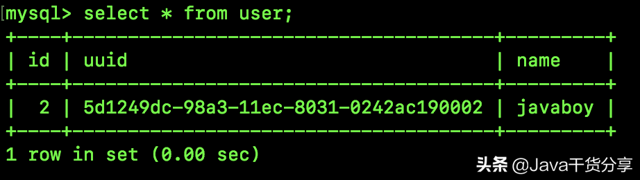

按道理,这条记录会同步到 33062 这台从机上:
大家看到,数据确实同步了,但是 uuid 却不一样。

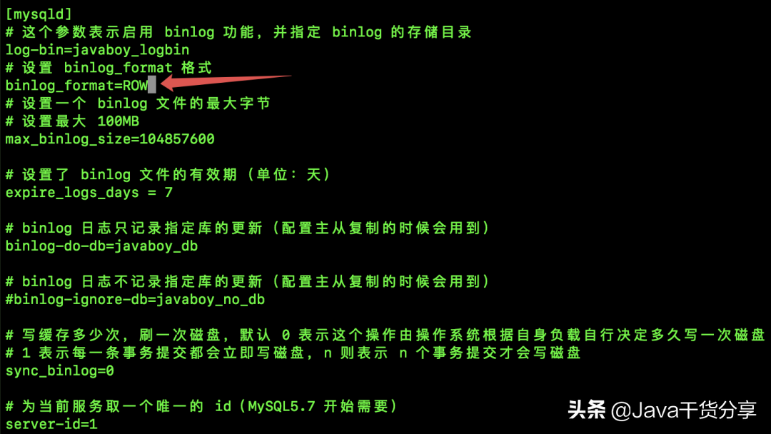

问题倒也好解决,上篇文章我们说过,我们可以将 binlog_format 设置为 ROW 来解决这个问题。
具体操作步骤如下。
在主机中,修改
/etc/mysql/mysql.conf.d/mysqld.cnf 配置文件,将 binlog_format 改为 ROW,如下:

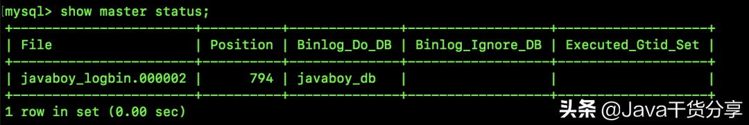

修改完成后,重启主机,主机重启之后,会产生新的 binlog 文件,所以我们需要重新查看主机的最新状态并重新配置从机,先来看主机,如下:
以此为依据,让从机重新连接主机,在从机上再进行如下操作:

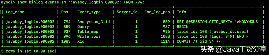

解决这个问题,我们最主要的更改就是修改了 binlog_format 为 ROW,当我们把 binlog_format 改为 ROW 之后,我们来看看此时 binlog 中都记录了啥。
  1. show binlog events IN 'javaboy_logbin.000002' FROM 794;
大家看到,在 BEGIN 和 COMMIT 之间,就是我们的数据修改操作。
  • Table_map:这一行是说明了接下来要操作 javaboy_db.user 表。
  • Write_rows:这一行是说明了要写一行新的数据了。

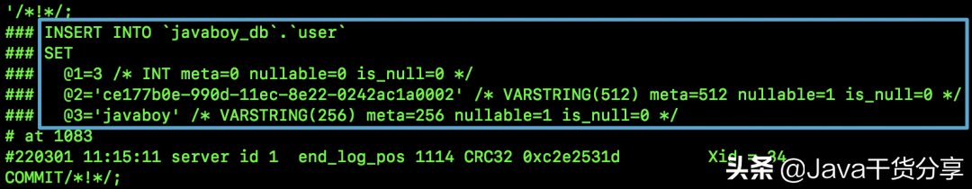

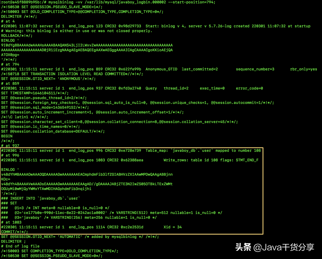

不过这里看不出啥端倪来,我们借助 mysqlbinlog 工具来看看是否有新的发现。
为了查看 binlog,MySQL 为我们提供了两个官方工具,除了上面的 show binlog events,另一个就是 mysqlbinlog 命令,如下(注意在系统中执行该命令,不是在 MySQL 终端执行该命令):
  1. mysqlbinlog -vv /var/lib/mysql/javaboy_logbin.000002 --start-position=794;
  • -vv 表示显示详细信息,这样就会打印出 binlog 中二进制文件的内容。
这里的内容比较多,我们来看几个比较关键的地方:
  • Table_map: javaboy_db.user mapped to number 108:这表示接下来要操作编号为 108 的表,每张表都有一个自己的编号。
  • Write_rows: table id 108 flags: STMT_END_F:这个就是具体的添加操作了,向编号为 108 的表中添加一条记录。
接下来那两行,大致上瞅一眼,像是 Base64 转码后的内容,大家感兴趣的可以自行解码看看,解码后有一些是乱码的,但是有一些字符串如 uuid 则没有乱码,我们也能大致猜出来这里存储的内容。
接下来我们看下面记录的 SQL,如下:
这就是日志中记录的内容,可以看到,每个字段上具体的值是啥,都写下来了,这样当然就不会发生数据不一致的情况了。
