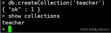

  7. #### 创建集合(表):db.createCollection('teacher')
  8. ![在这里插入图片描述](https://i-blog.csdnimg.cn/direct/9dde19309f79402188d3d5363ea46709.png)

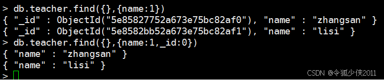

  7. #### 查询指定列的数据
  8. ~~~
  9. db.teacher.find({},{name:1})
  10. db.teacher.find({},{name:1,_id:0})     _id列不返回
  11. ~~~
  12. ![在这里插入图片描述](https://i-blog.csdnimg.cn/direct/d2ce2d2f4a8a414d9edc603a8e8a990a.png)

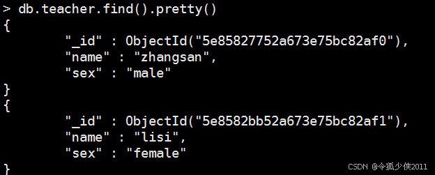

  19. #### 格式化输出:db.teacher.find().pretty()
  20. ![在这里插入图片描述](https://i-blog.csdnimg.cn/direct/b5da7201bb574c5cb51db03b473c6699.png)

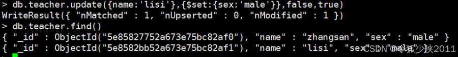

  21. #### 修改数据
  22. db.teacher.update({name:'lisi'},{$set:{sex:'male'}},false,true)
  23. 语句作用:把姓名为lisi的记录的性别改为male。
  24. - 第3个参数作用:true:记录不存在就插入。
  25. - false:不插入新记录。默认false。
  26. - 第4个参数作用:false:只改满足条件的第一条;
  27. - true:更改满足条件的所有记录。默认false。
  28. ![在这里插入图片描述](https://i-blog.csdnimg.cn/direct/b9837217d54b404894b220223cb220c1.png)

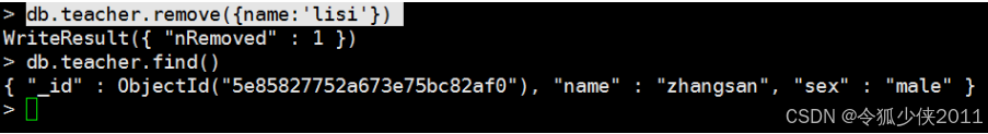

  29. #### 删除数据:db.teacher.remove({name:'lisi'})
  30. ![在这里插入图片描述](https://i-blog.csdnimg.cn/direct/d8b11e6b7e564647a13849a6fba68978.png)

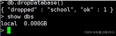

  33. #### 删库:db.dropDatabase()
  34. ![在这里插入图片描述](https://i-blog.csdnimg.cn/direct/c795a01d9921415c8bc51eda8f54aa81.png)
