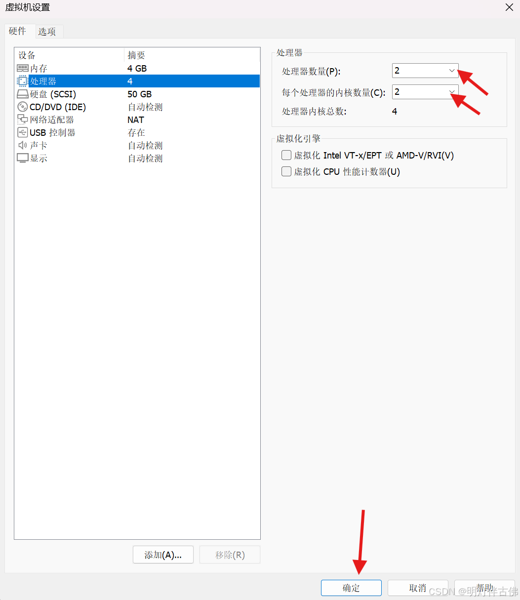

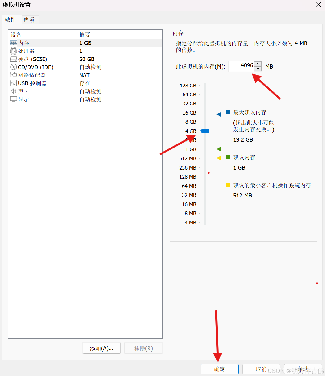

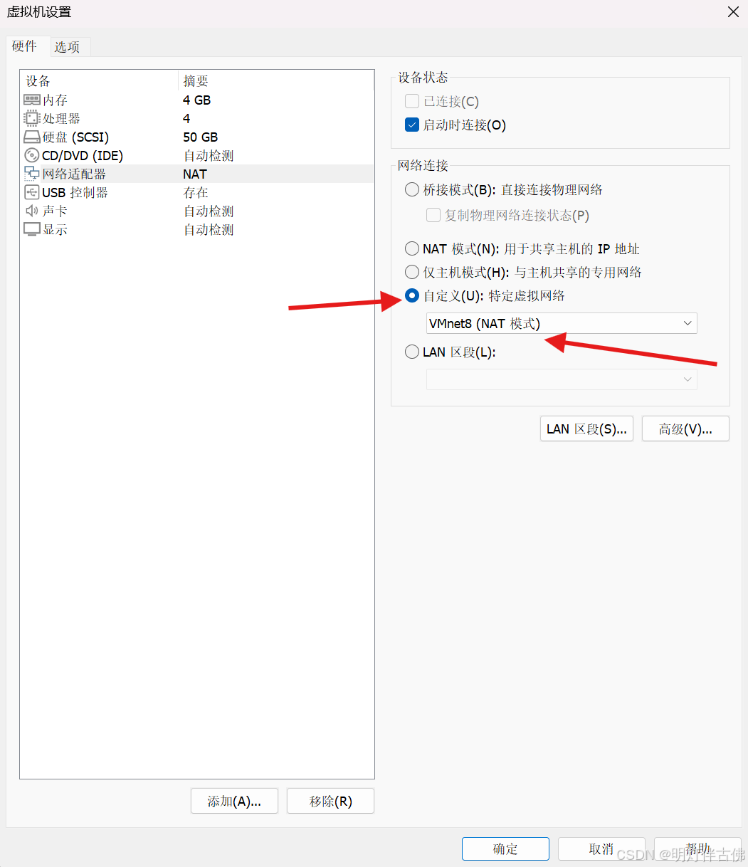

情况准备
配置虚拟机

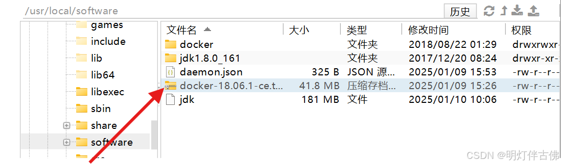

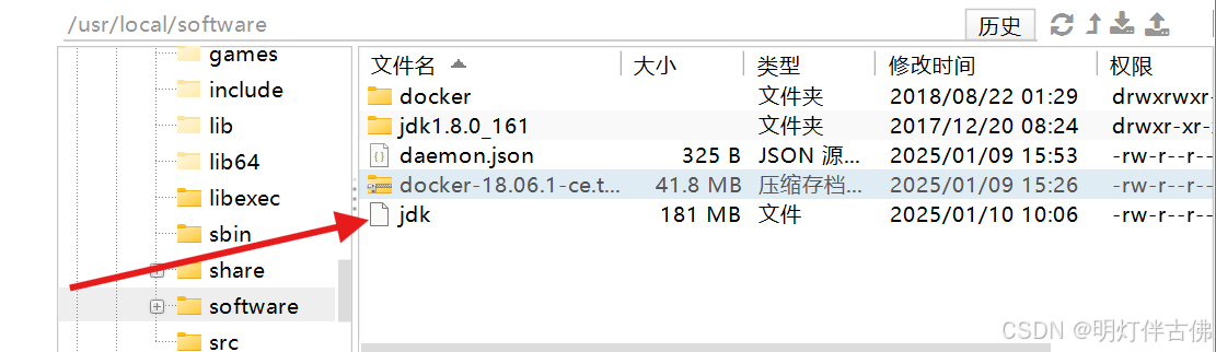

离线安装
准备安装包 docker-18.06.1-ce.tgz
下载所在https://download.docker.com/linux/static/stable/x86_64/
“本项目必要安装 docker,建议利用 docker-18.06.1-ce.tgz 版本,你可以从 docker 官方网站获取安装包。”

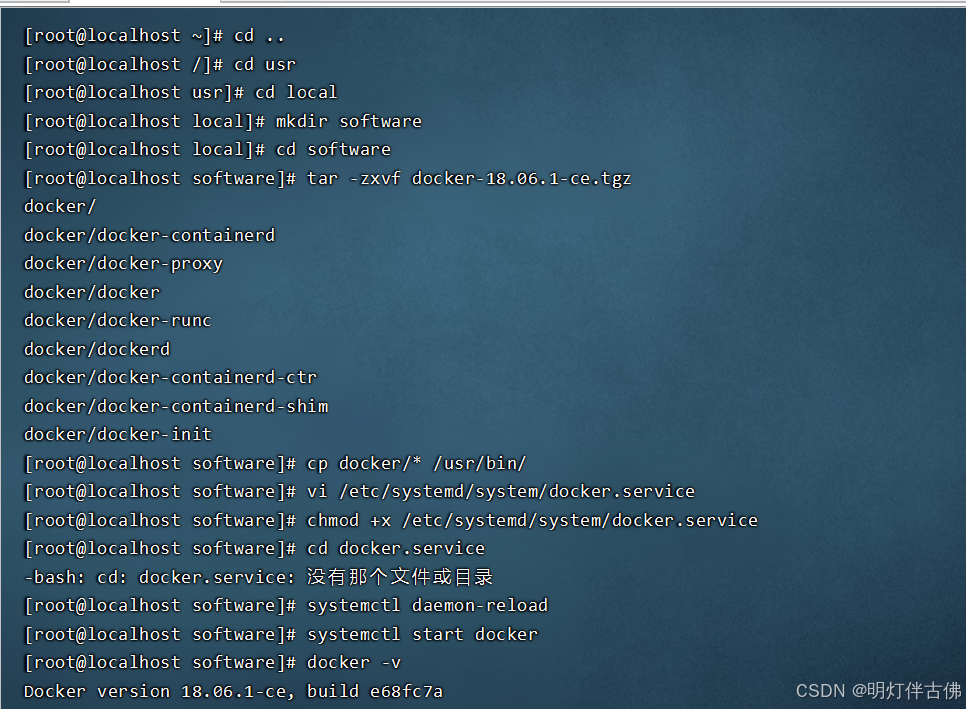

  • tar -zxvf docker-18.06.1-ce.tgz 解压安装包
  • cp docker/* /usr/bin/ 将解压出来的docker文件复制到 /usr/bin/ 目录下
  • vi /etc/systemd/system/docker.service 新增docker.service文件,复制进docker配置文件,这样可以将docker注册为service服务

  • chmod +x /etc/systemd/system/docker.service 给docker.service文件添加实行权限
  • systemctl daemon-reload 重新加载配置文件(每次有修改docker.service文件时都要重新加载下)

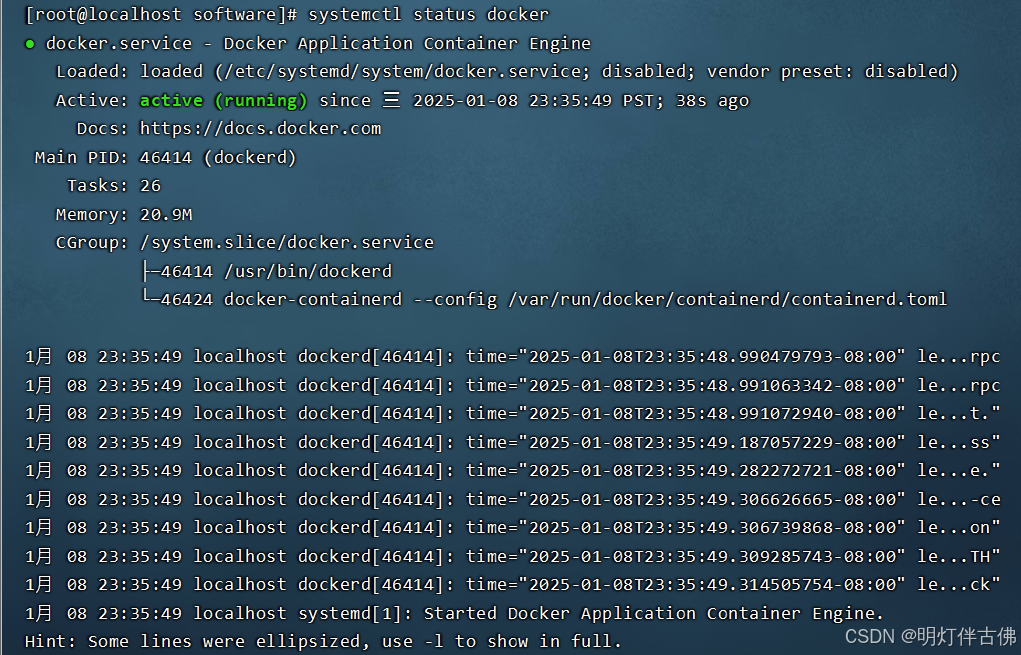

  • systemctl start docker 启动docker
  • docker -v 查看docker版本
  • systemctl status docker 查看docker状态
表现如上图则表现docker启动成功

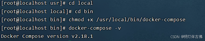

安装docker-compose
条件
留意版本号
安装
上传docker-compose到 /usr/local/bin目录下面
(可以从docker-compose官网下载,也可以从github上下载)
下载所在:https://github.com/docker/compose/releases
步骤
  • cd /usr/local/bin
  • chmod +x /usr/local/bin/docker-compose
  • docker-compose -v

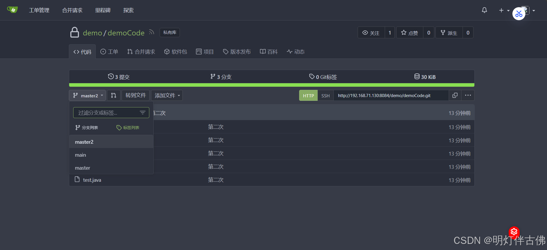

  • 打开浏览器输入:ip:8081端口(8081是yml配置文件里面指定好的)
  • 初始gitea配置

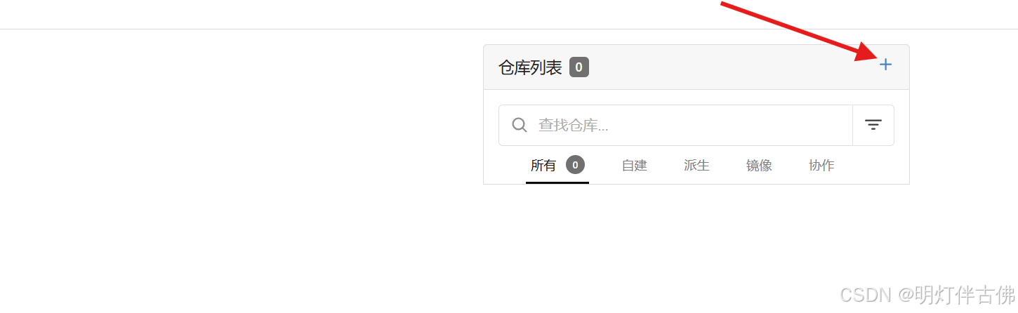

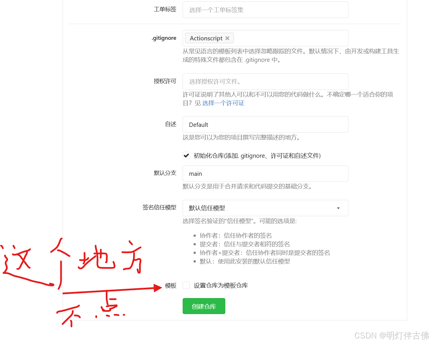

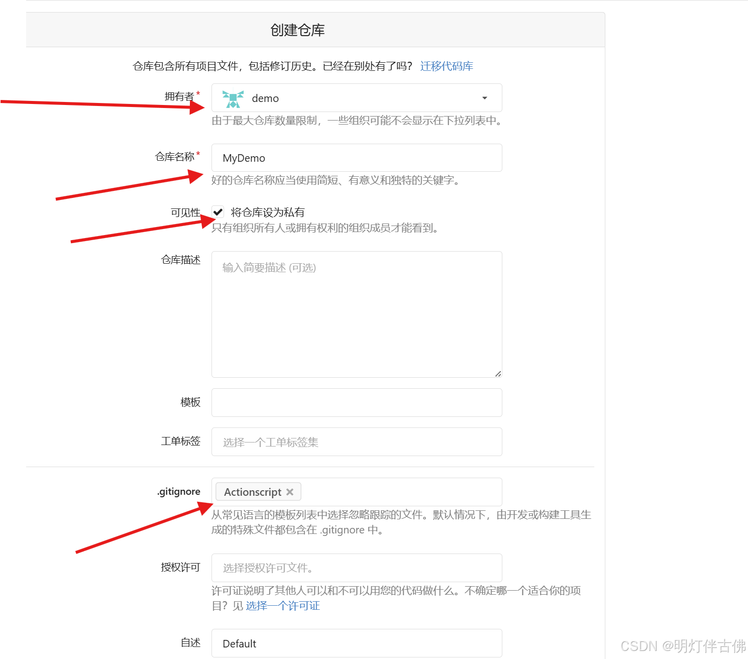

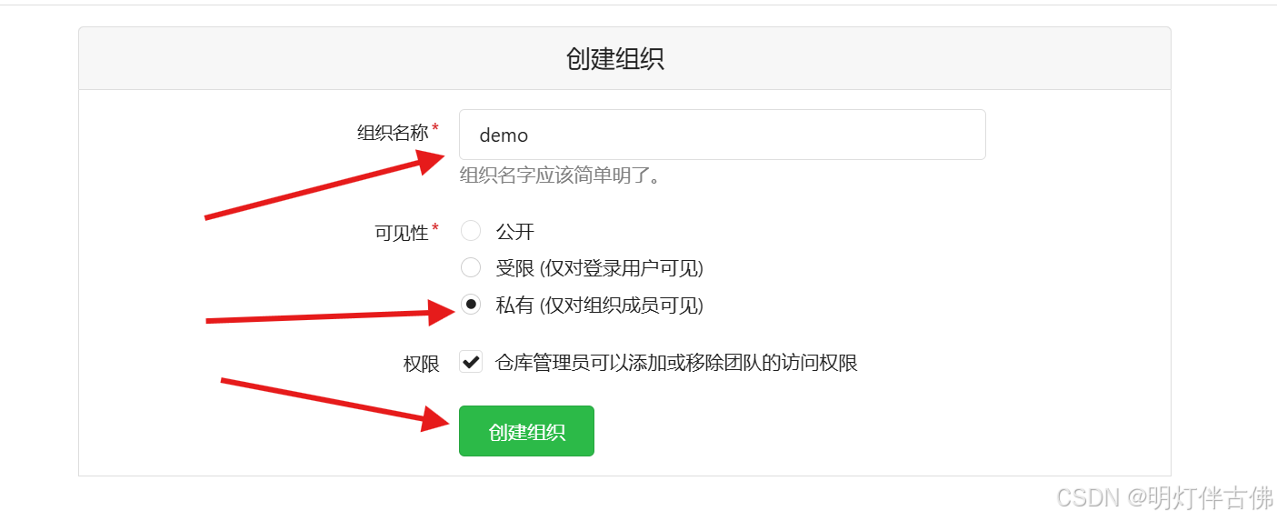

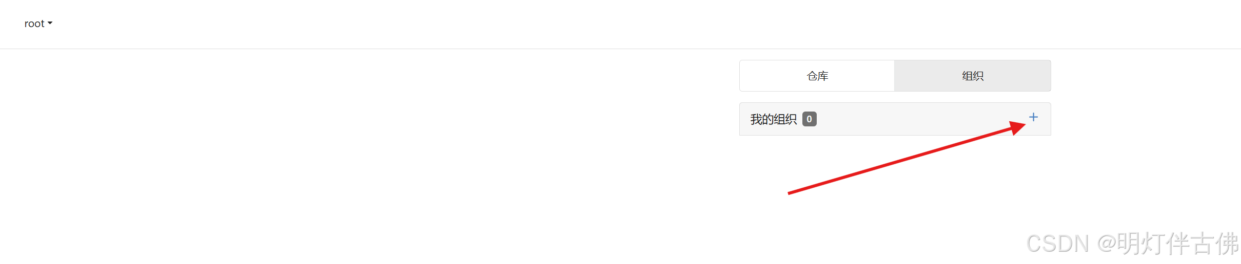

  • 创建构造
  • 创建堆栈

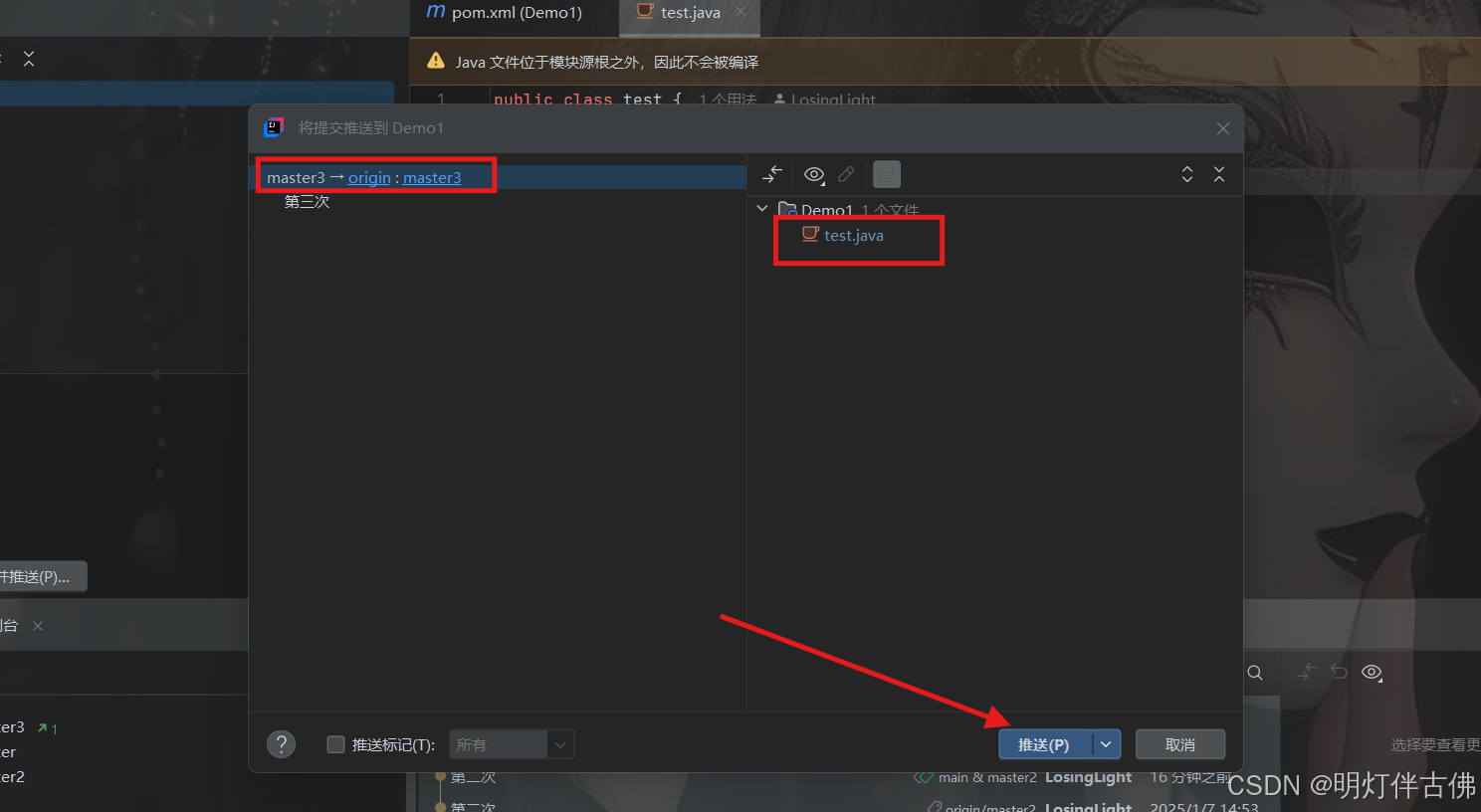

  • 上传代码
  • 拉取代码
  • 提交分支
  • 查看更新状态
命令

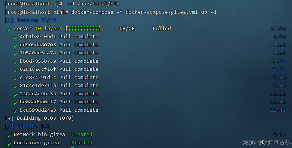

  1. cd /usr/local/bin
  2. docker-compose -f docker-compose-gitea.yml up -d
效果图
实行docker-compose命令

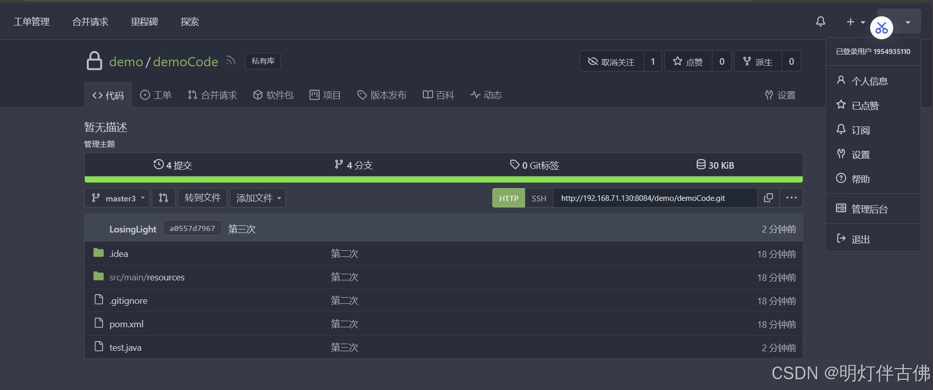

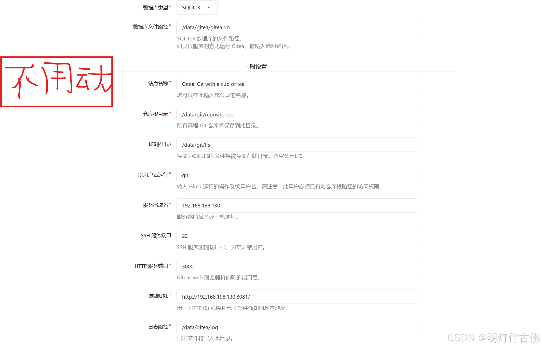

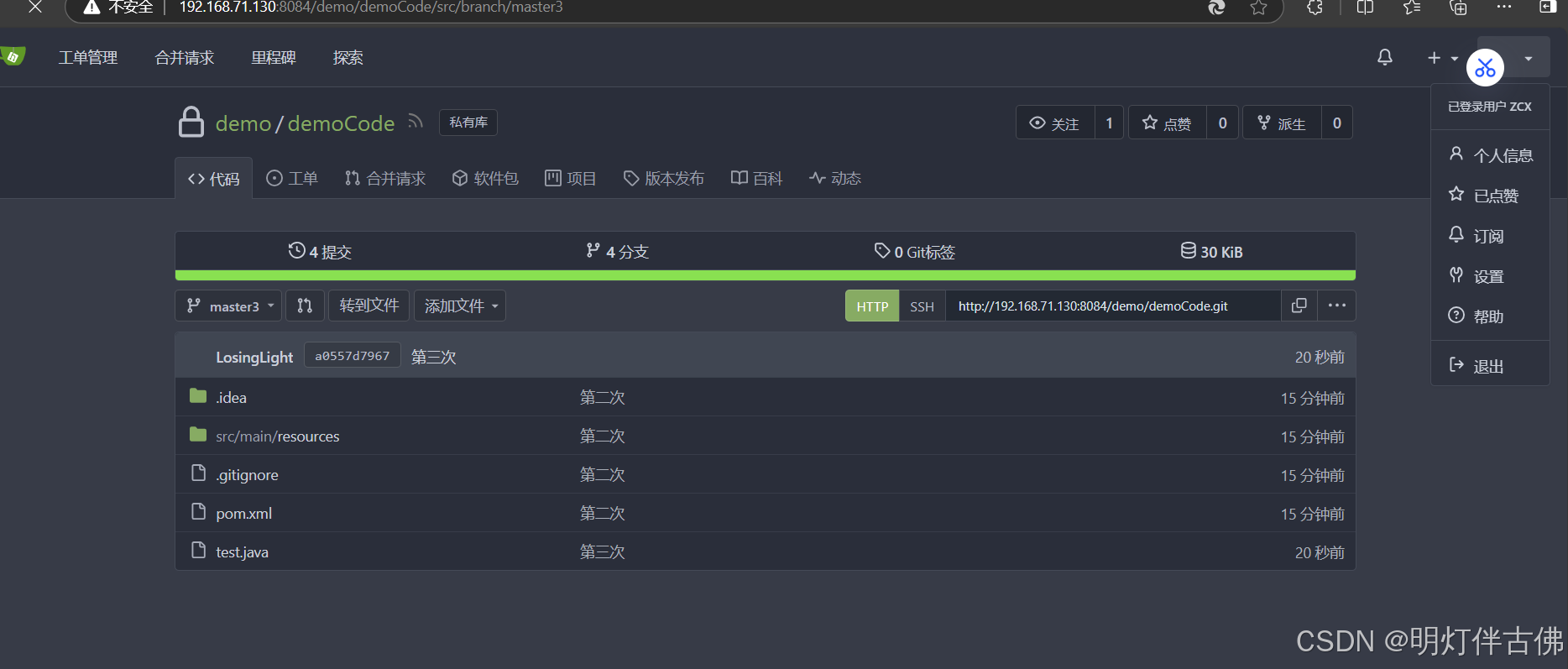

接下来打开浏览器输入linux本机的ip所在加上8081端口,就可以看到gitea的页面了,然后按照提示进行配置即可。

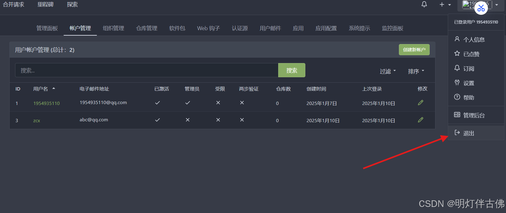

浏览器登录gitea
例如本机ip所在为http://192.168.xxx.xxx:8081/(xxx为自界说ip所在,本例子隐蔽以是用xxx)
浏览器初始gitea配置
如下为样本示例

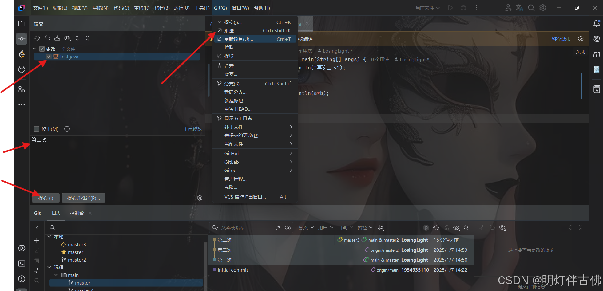

登录之后,创建构造,创建堆栈,上传代码,拉取代码,提交分支,查看更新状态等操作。

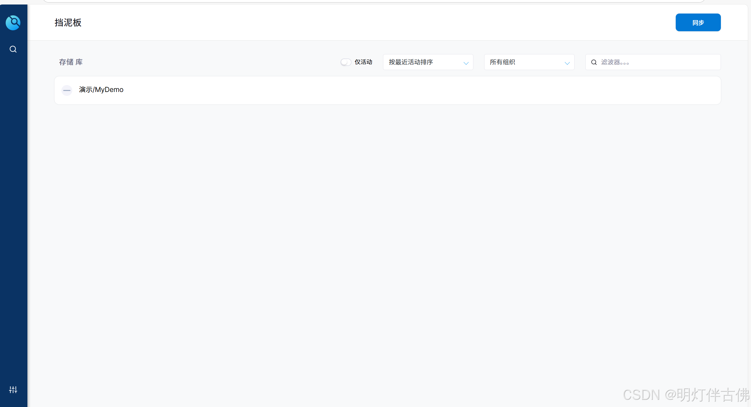

创建构造
创建堆栈

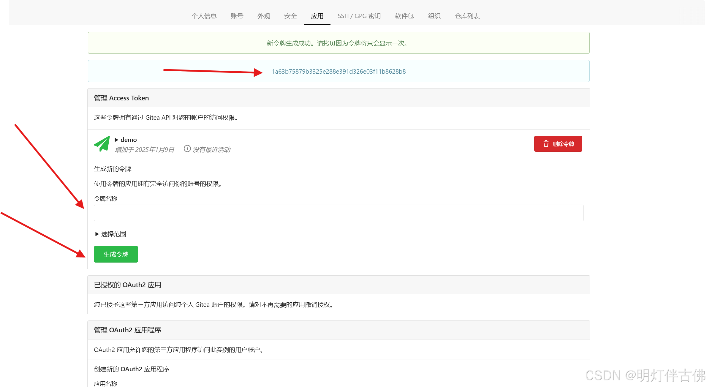

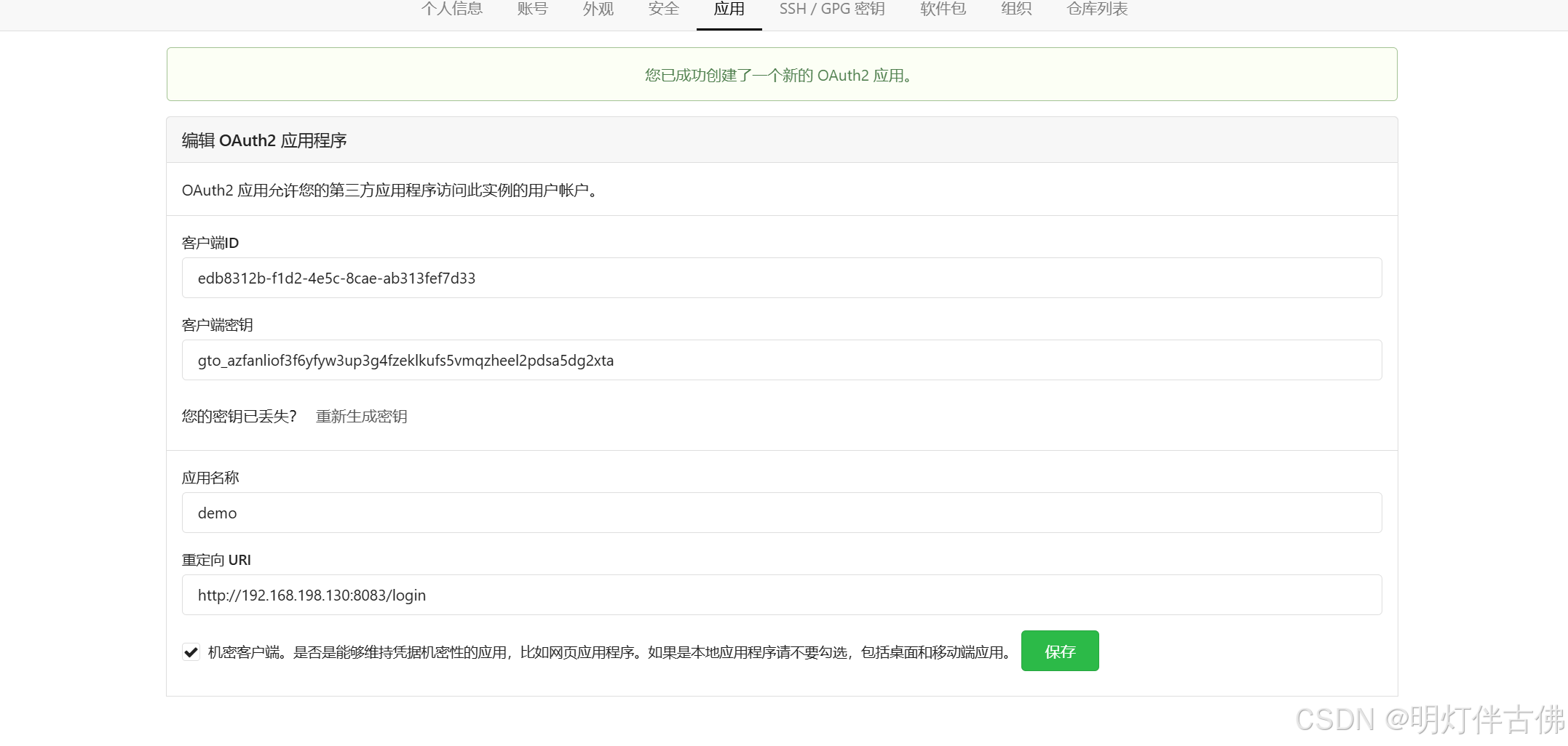

Drone 安装
步骤

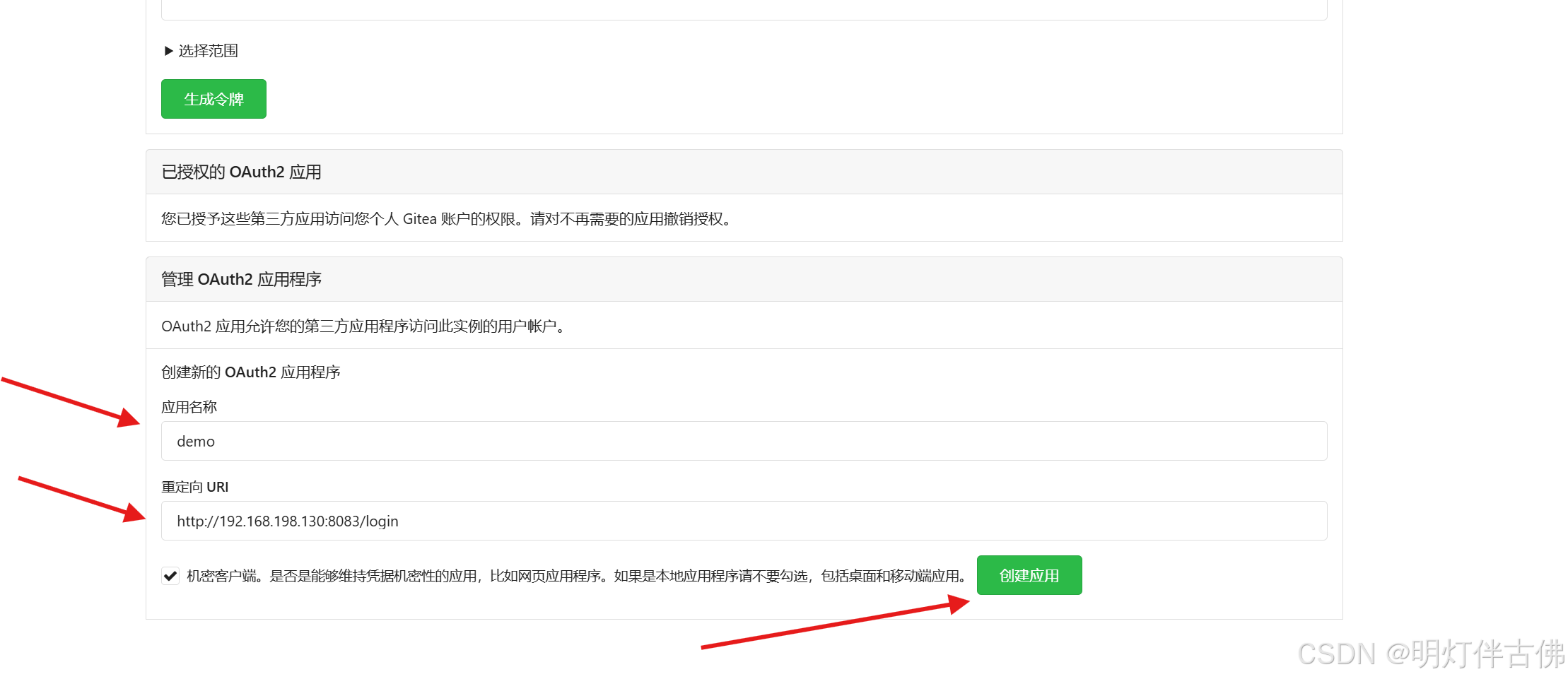

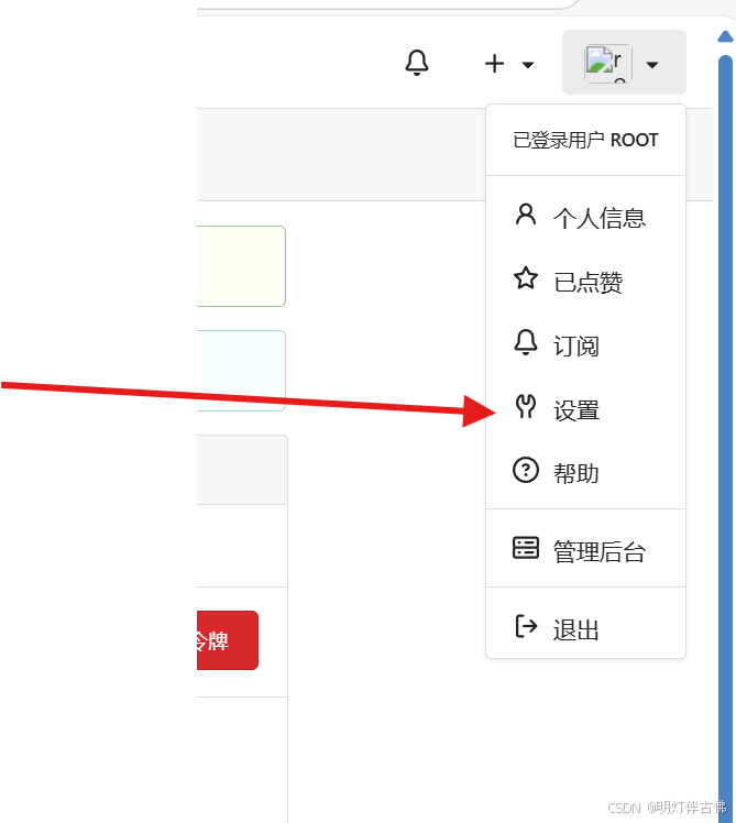

上述新令牌先生存好,只会出现一次,下次就看不到了。然后再进行创建应用。
进入这个页面之后先保持不动,切换到linux操作命令行,实行如下命令:
然后回到浏览器页面,点击创建应用,然后复制应用所在,回到linux命令行
实行如下命令:

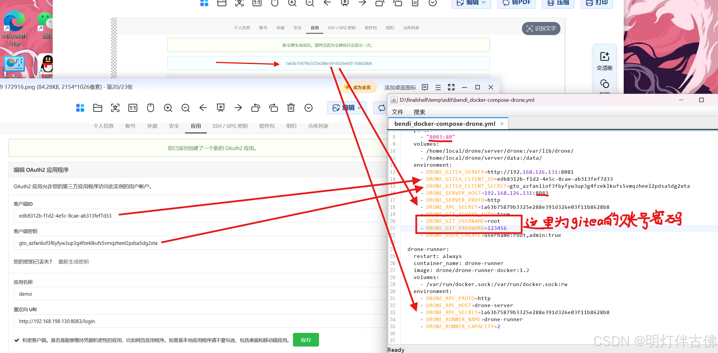

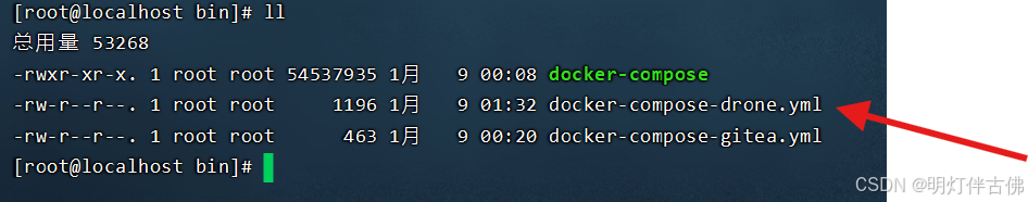

将docker-compose-drone.yml从网站上下载出来,移动到/usr/local/bin目录下如图
然后实行如下命令:
  1. vim docker-compose-drone.yml
  1. # docker-compose-drone.yml文件示例内容如下
  2. version: '3'
  3. services:
  4.   drone-server:
  5.     restart: always
  6.     image: drone/drone:2.13.0
  7.     container_name: drone-server
  8.     ports:
  9.       - "8083:80"
  10.     volumes:
  11.       - /home/local/drone/server/drone:/var/lib/drone/
  12.       - /home/local/drone/server/data:/data/
  13.     environment:
  14.       - DRONE_GITEA_SERVER=http://192.168.126.130:8084
  15.       - DRONE_GITEA_CLIENT_ID=3b972c45-59ab-4e9b-800e-8c436cd37b59
  16.       - DRONE_GITEA_CLIENT_SECRET=gto_m3omsxcricdv5pngfmvsddks5zczs37l5tyw25zlbpesebca4q5q
  17.       - DRONE_SERVER_HOST=192.168.126.130:8083
  18.       - DRONE_SERVER_PROTO=http
  19.       - DRONE_RPC_SECRET=eebf4781aa0d19a63aaac1ad9706e1ecbf3d8f6e
  20.       - DRONE_GIT_ALWAYS_AUTH=true
  21.       - DRONE_GIT_USERNAME=adminwl
  22.       - DRONE_GIT_PASSWORD=links@123
  23.       - DRONE_USER_CREATE=username:root,admin:true
  24.
  25.   drone-runner:
  26.     restart: always
  27.     container_name: drone-runner
  28.     image: drone/drone-runner-docker:1.2
  29.     volumes:
  30.       - /var/run/docker.sock:/var/run/docker.sock:rw
  31.     environment:
  32.       - DRONE_RPC_PROTO=http
  33.       - DRONE_RPC_HOST=drone-server
  34.       - DRONE_RPC_SECRET=eebf4781aa0d19a63aaac1ad9706e1ecbf3d8f6e
  35.       - DRONE_RUNNER_NAME=drone-runner
  36.       - DRONE_RUNNER_CAPACITY=2

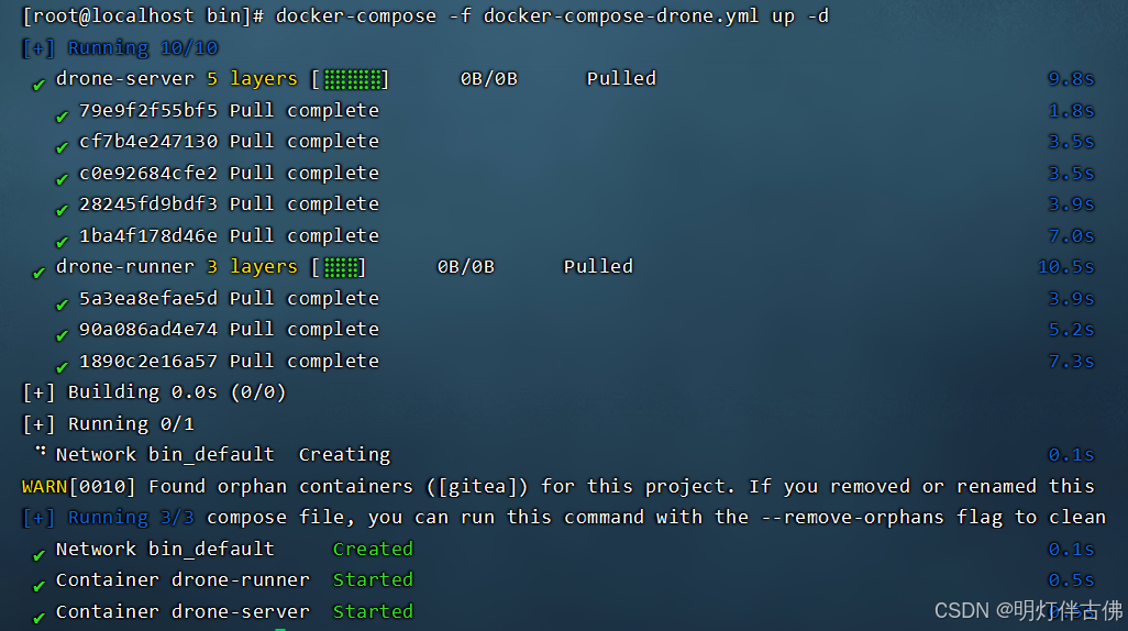

docker-compose-drone.yml文件内容操作如下图:

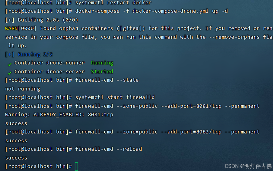

  1. docker-compose -f docker-compose-drone.yml up -d

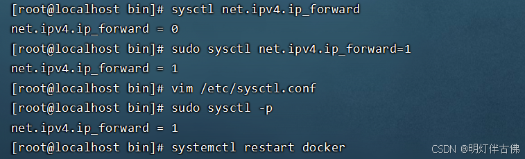

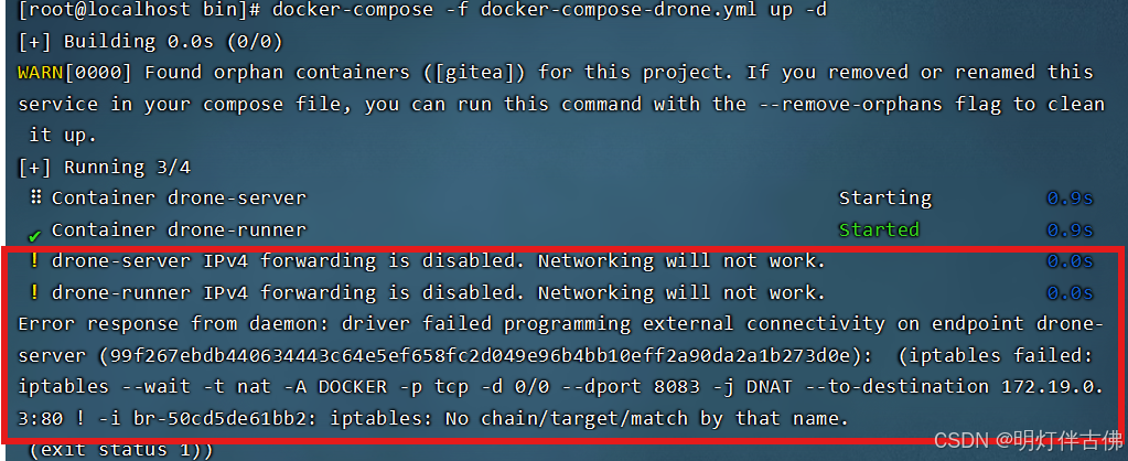

这个地方特殊提醒一下:
在我修改了一次docker-compose-drone.yml文件之后,实行docker-compose -f docker-compose-drone.yml up -d
命令时,出现如下报错:
下面附上办理方法
  1. sysctl net.ipv4.ip_forward
  2. sudo sysctl net.ipv4.ip_forward=1
  3. vim /etc/sysctl.conf
sysctl.conf中参加net.ipv4.ip_forward=1,这个为上述vim里面的操作
  1. sudo sysctl -p
  2. systemctl restart docker
进行防火墙开放8081 与 8083 端口操作如图
  1. firewall-cmd --zone=public --add-port=8081/tcp --permanent
  2. firewall-cmd --zone=public --add-port=8083/tcp --permanent
  3. firewall-cmd --reload

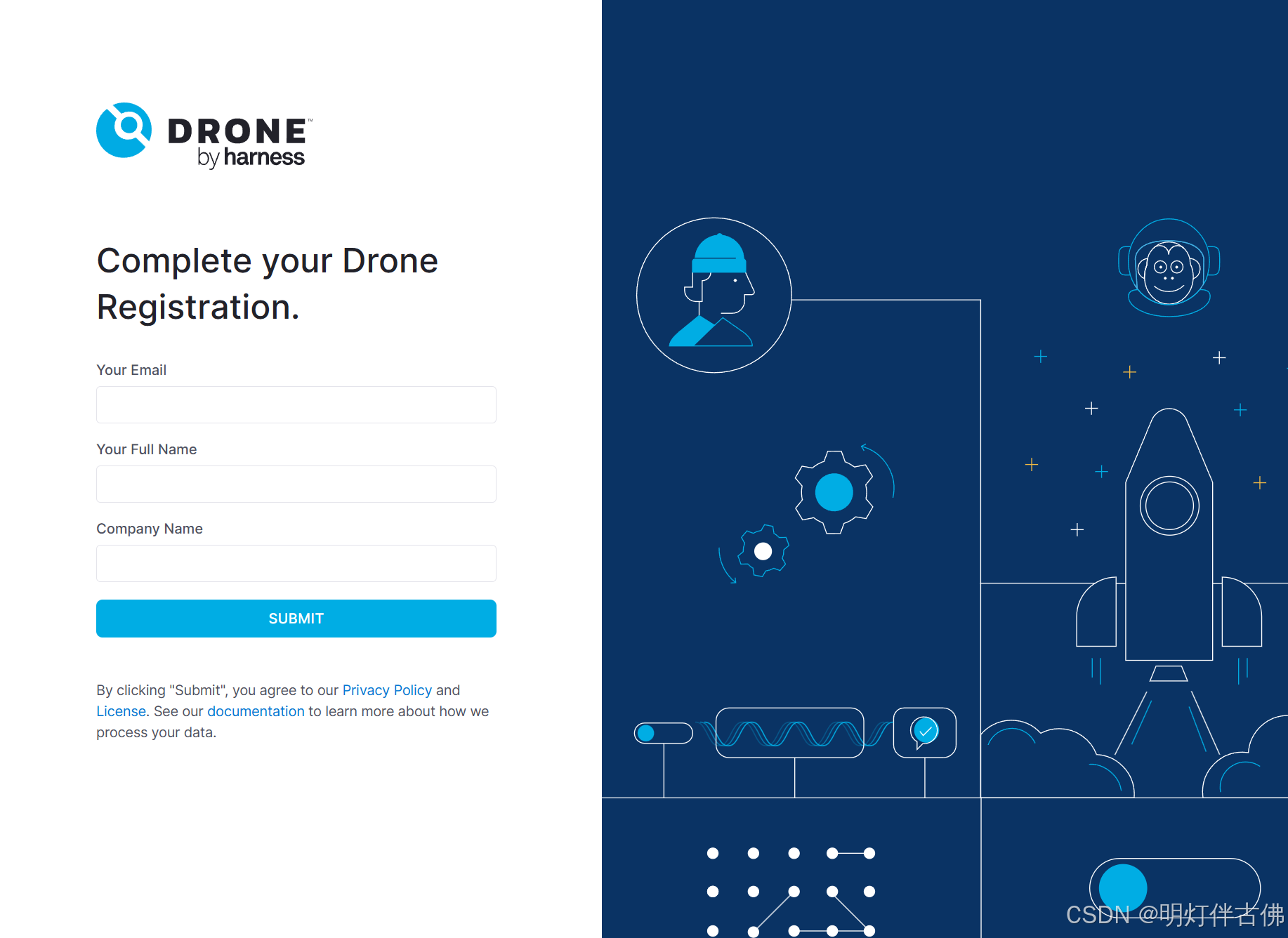

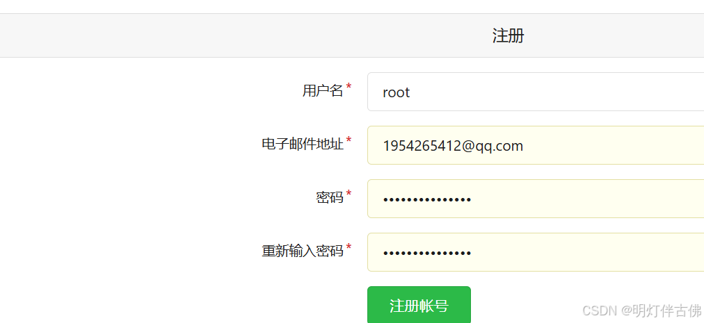

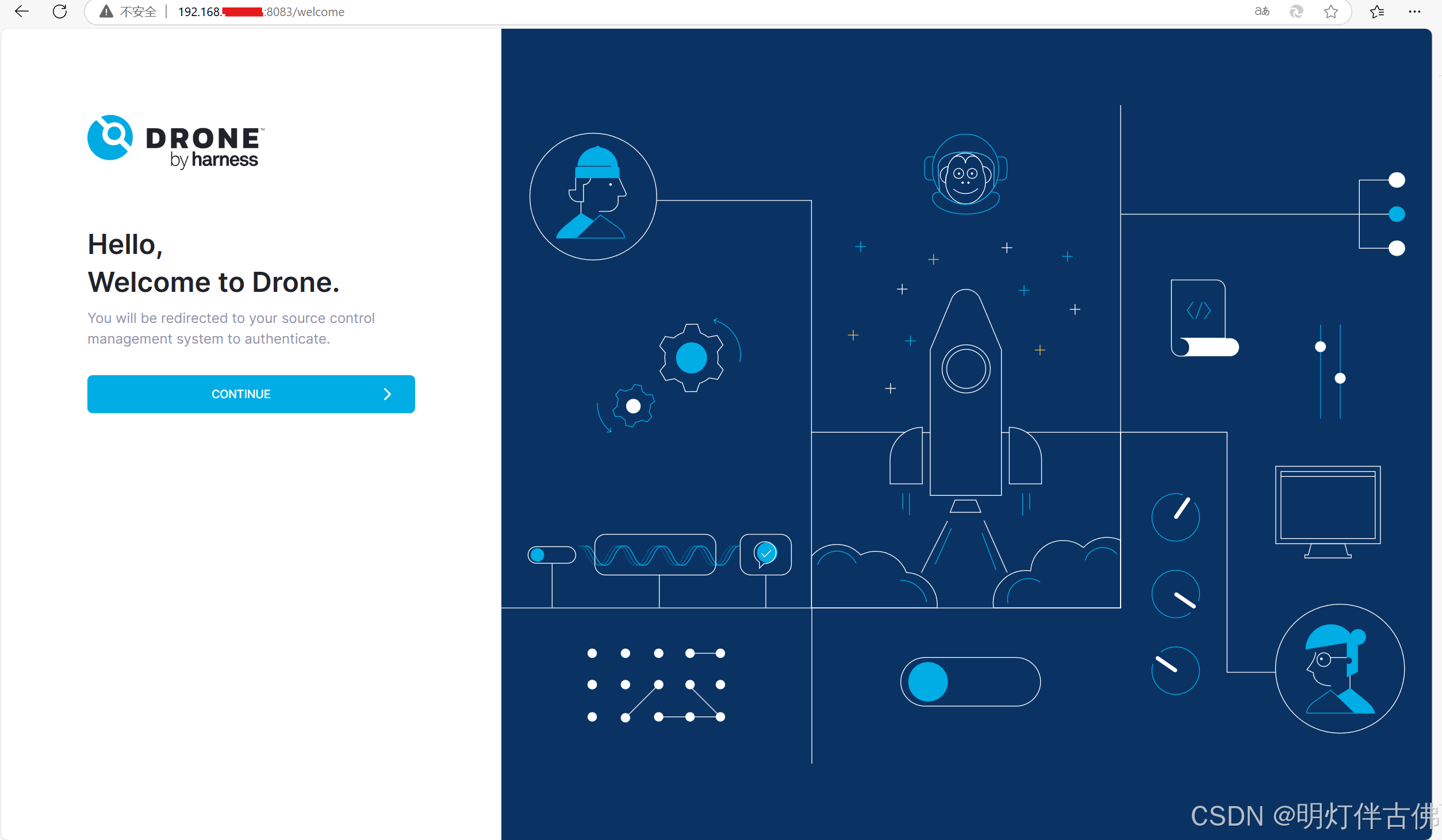

访问drone的页面:http://ip:8083
效果图
例如本机ip所在为http://192.168.xxx.xxx:8083/(xxx为自界说ip所在,本例子隐蔽以是用xxx)
如图填写注册信息

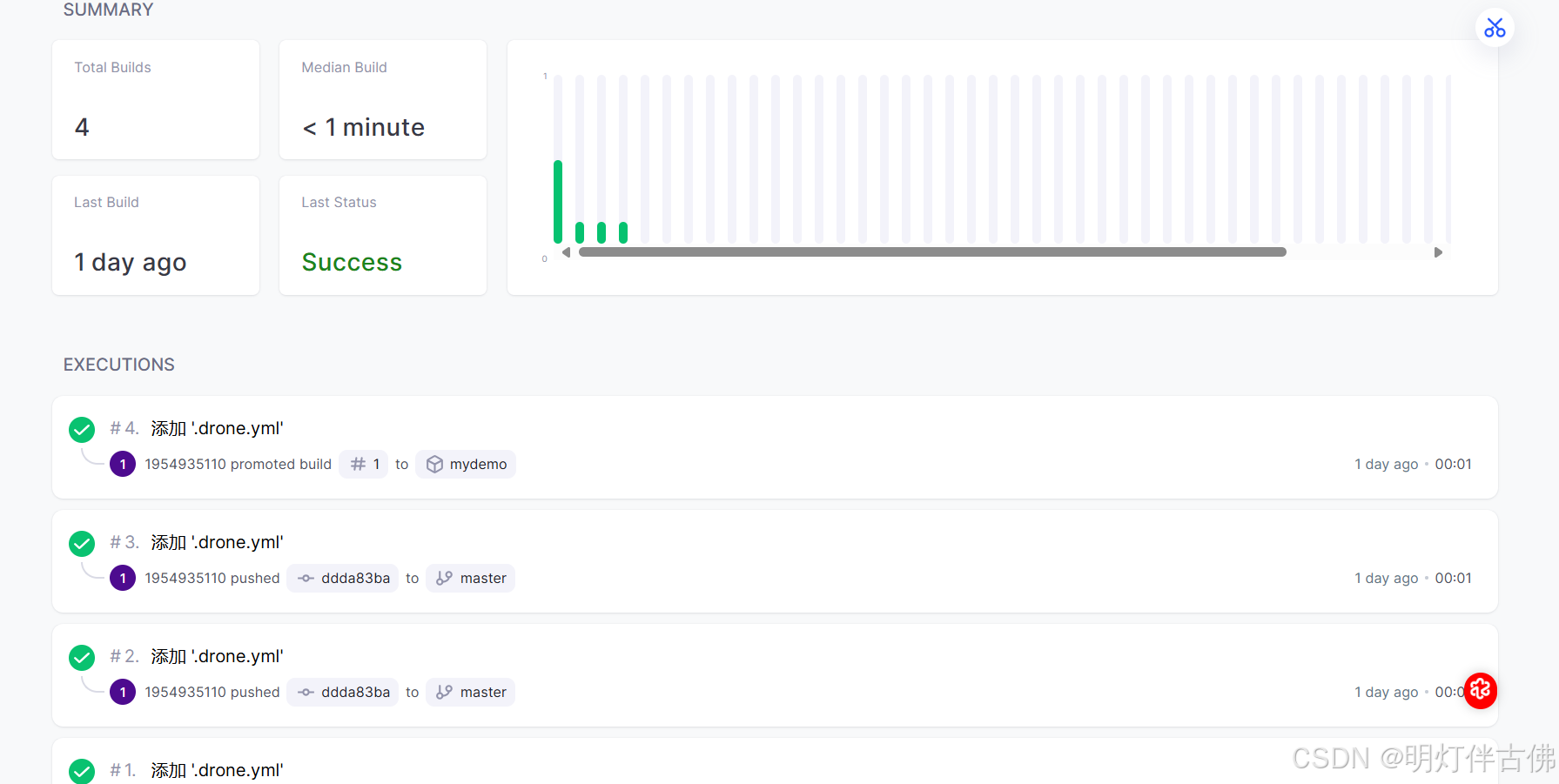

进去之后效果图如图

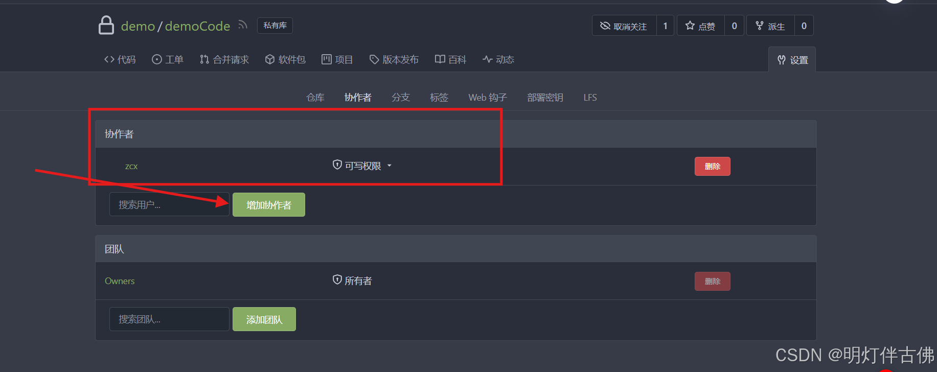

实现多用户共享文件如图:

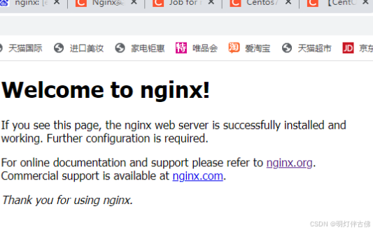

nginx安装
  • 安装nginx配置情况
  1. yum -y install gcc
  2. yum install -y gcc-c++
  3. yum install -y pcre pcre-devel
  4. yum install -y zlib zlib-devel
  5. yum install -y openssl openssl-devel

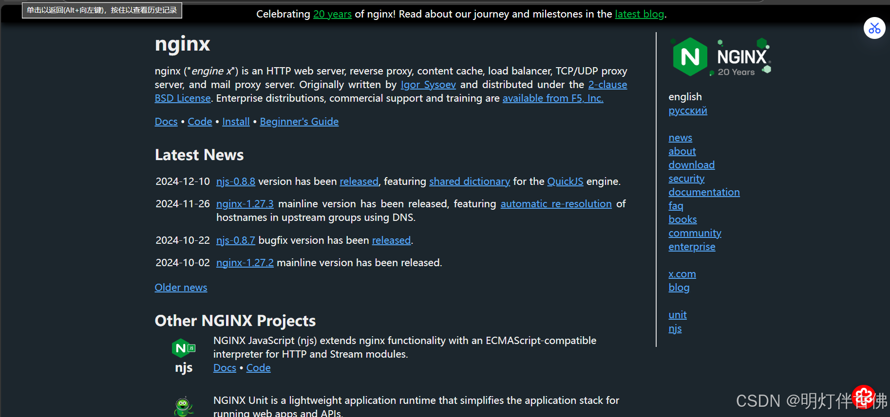

下载nginx安装包
  1. wget http://nginx.org/download/nginx-1.21.2.tar.gz
  1. mkdir nginx #创建nginx解压之后的文件
  2. cp nginx-1.21.2.tar.gz nginx #将压缩包移入nginx文件
  3. tar -xzvf nginx-1.21.2.tar.gz nginx #解压压缩包
  4. cd nginx-1.21.2
输入一下命令进行编译

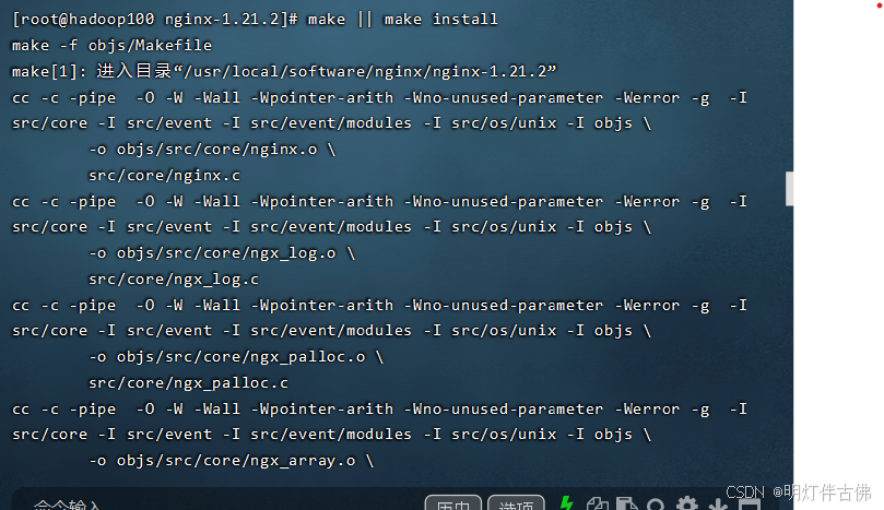

  1. ./configure \
  2. --prefix=/usr/local/nginx \
  3. --pid-path=/var/run/nginx.pid \
  4. --lock-path=/var/lock/nginx.lock \
  5. --error-log-path=/var/log/nginx/error.log \
  6. --http-log-path=/var/log/nginx/access.log \
  7. --with-http_gzip_static_module \
  8. --http-client-body-temp-path=/var/temp/nginx/client \
  9. --http-proxy-temp-path=/var/temp/nginx/proxy \
  10. --http-fastcgi-temp-path=/var/temp/nginx/fastcgi \
  11. --http-uwsgi-temp-path=/var/temp/nginx/uwsgi \
  12. --http-scgi-temp-path=/var/temp/nginx/scgi
  1. make || make install
  2. cd /usr/local/nginx/sbin
然后运行它

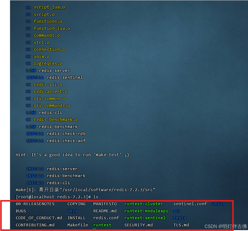

redis安装

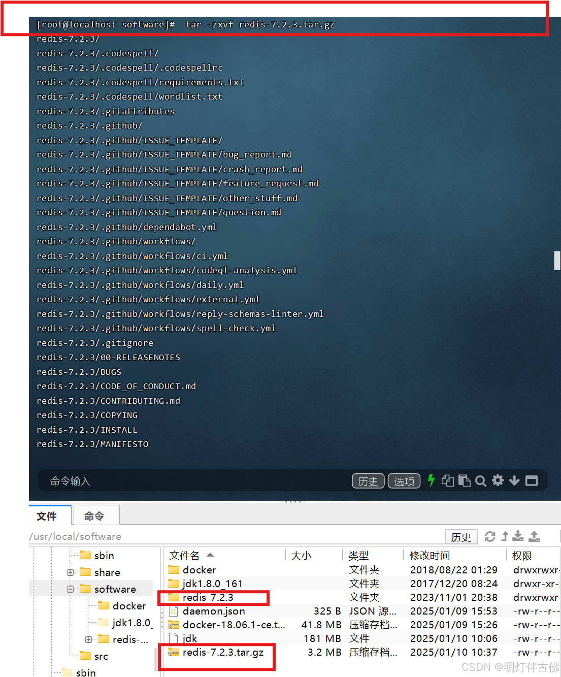

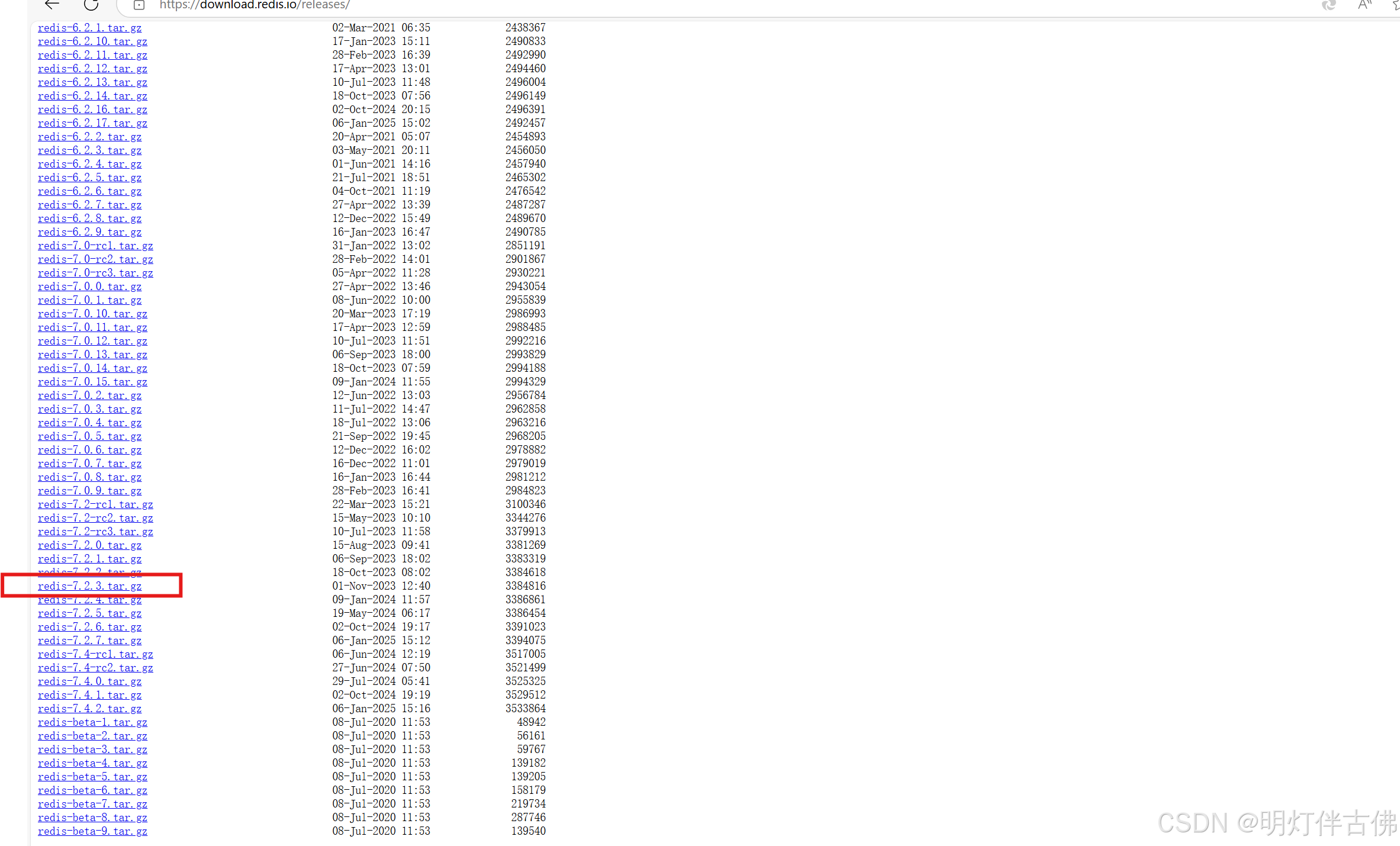

  • 下载redis的安装包
    下载所在:Index of /releases/
可自行选择版本,本例选择图中红框中的版本,下载到/usr/local/software目录下
  1. tar -zxvf redis-7.2.3.tar.gz #解压redis
  2. mv redis-7.2.3 /usr/local/ #移动到/usr/local目录下
cd /usr/local/redis-7.2.3 #进入到redis-7.2.3的目录
make install #编译安装
ls #查看redis-server是否安装成功

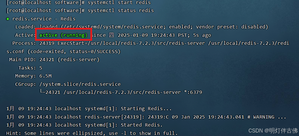

  • 启动redis
  1. systemctl start redis #启动redis
  2. systemctl enable redis #设置开机自启
  3. systemctl status redis #查看redis状态
  1. firewall-cmd --zone=public --add-port=6379/tcp --permanent #开放6379端口
  2. firewall-cmd --reload #重新加载防火墙

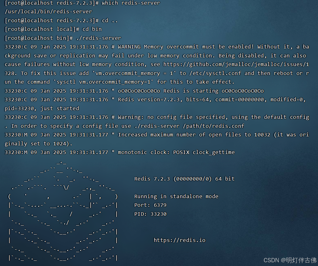

  1. which redis-server #查看redis-server的安装路径
  2. ./redis-server #启动redis

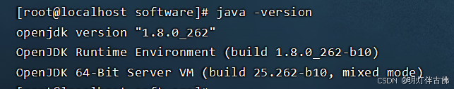

  1. java -version
得到如上图则表现jdk安装成功

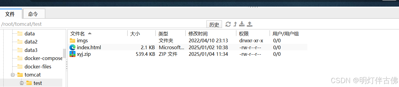

  7. mkdir test

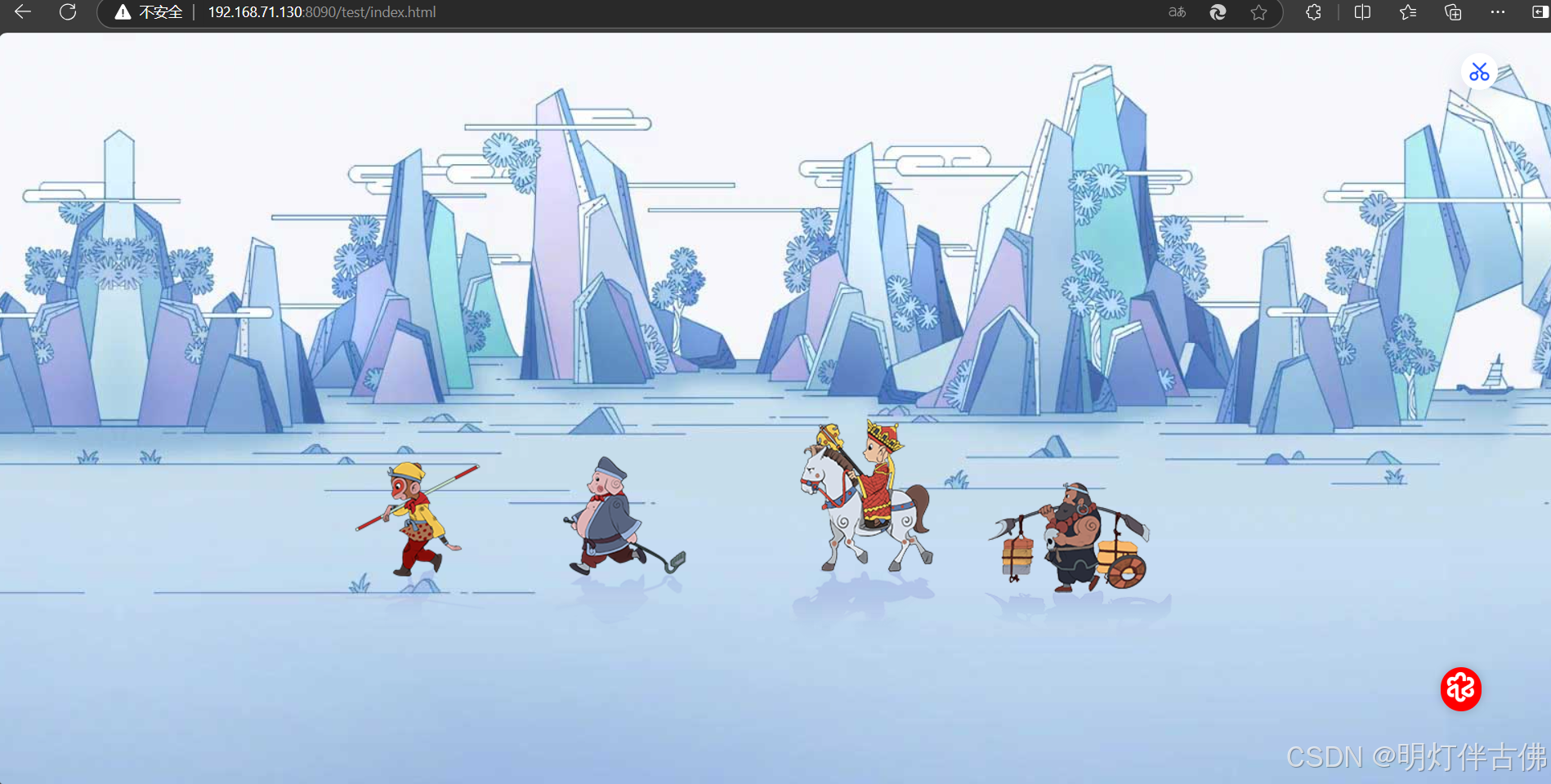

把xyj.zip上传到/root/tomcat/test下面,并解压缩
用浏览器访问ip:8090/test/xyj.html

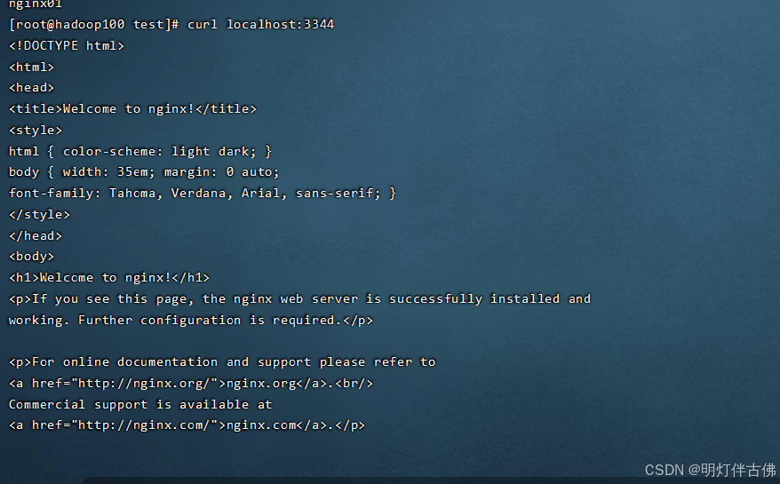

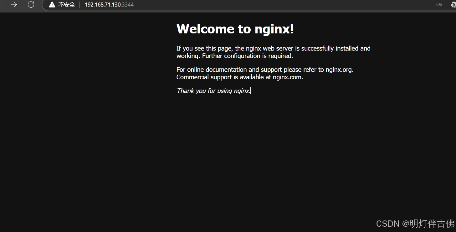

nginx
  1. docker pull nginx
  2. docker run -d --name nginx01 -p 3344:80 nginx
  3. curl localhost:3344
打开浏览器访问页面 ip:3344
