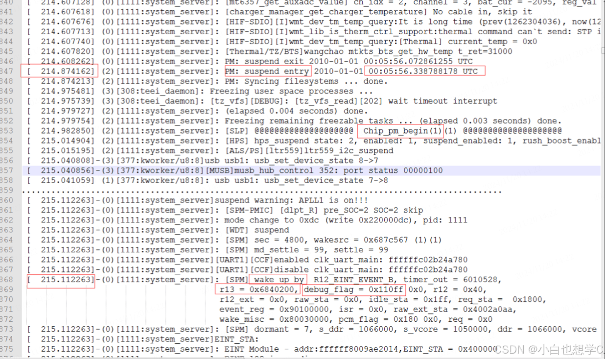

灭屏待机,连接power monitor 检察及时电流,分析机器是否进入就寝状态,可以通过串口检察kernel日志,搜索关键字suspend entry检察是否进入就寝。
2.4、分析kernel日志
kernel没有进入就寝则检察是哪个模块引起的并有针对性分析相应模块。如果进入休眠电流还大,需要分析各个模块的clock有没有关闭。

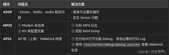

2、系统未进入VDD min怎么办?
如果系统未进入VDD min,则需要检查各个子系统休眠情况,通过检察子系统sleep count命令
cat /sys/power/system_sleep/stats
cat /sys/power/rpmh_stats/master_stats
能看到ADSP MPSS APSS等子系统休眠情况,如果sleep count未发生变革,则对应的子系统未进入休眠。

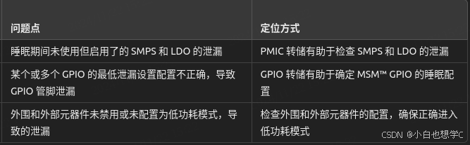

3、xo shutdown 和Vdd min计数最小化后就一定表示系统功耗正常了么?
答案是不一定,若终端成功进入VDD最小化后,基底电流仍大于预期值,则可以得出结论,终端中存在一个或多个泄漏源计入总电流斲丧中。泄漏可能有多处泉源,例如
4、可以dump出来完备详细的gpio/clk/pmic信息,清除休眠时间的状态异常。

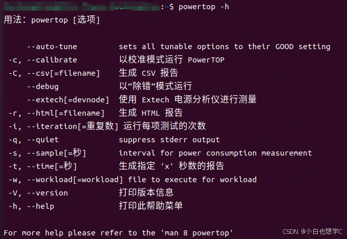

3.4、powertop
PowerTOP 是一个由 Intel 开发的 Linux 工具,用于诊断电量斲丧和电源管理的问题。它可以帮助用户识别和优化系统中的电量斲丧,从而延伸笔记本电脑的电池寿命。PowerTOP 不光可以作为一个诊断工具,还可以通过其交互模式启用各种电源管理设置,监控进程并展示电量斲丧特别高的应用步伐。
使用sudo apt install powertop 就可以安装了。
获取powertop log的方法:
  • 通过USB连接手机到电脑
  • adb shell,然后执行如下命令:
sleep 10 && /data/powertop [-r] -d -t 30 > /data/powertop.log &
  • 拔掉USB线,等候10秒后开始功耗测试
  • 插上USB
  • adb pull /data/powertop.log
