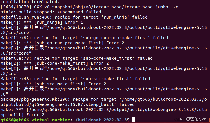

花了我一晚上的时间终于!
呵呵,还是没能成功,编译日记如下:
编译制止:ninja: build stopped: subcommand failed.
这个问题我找不到有效的办理办法,这一篇环境跟我很像:Unable to build dev-qt/qtwebengine-5.15.2_p20210224 (SOLVED)
此时我的内存使用环境:
等我找到办理办法再更新吧,哎…
