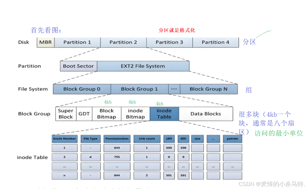

起首就先默认我们都已经学习了解了磁盘物理布局和设计,那么下面磁盘是分成如许,请看图:
起首是分区:我们最小单元是扇面,其次可以比它大来分区如: c d盘:。
然后就是我们的分组。
下面分讲一下每个组含有的都是啥意思:

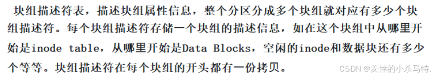

1.2GDT:
对块组的介绍以及记录块组内其他部分有啥分布等

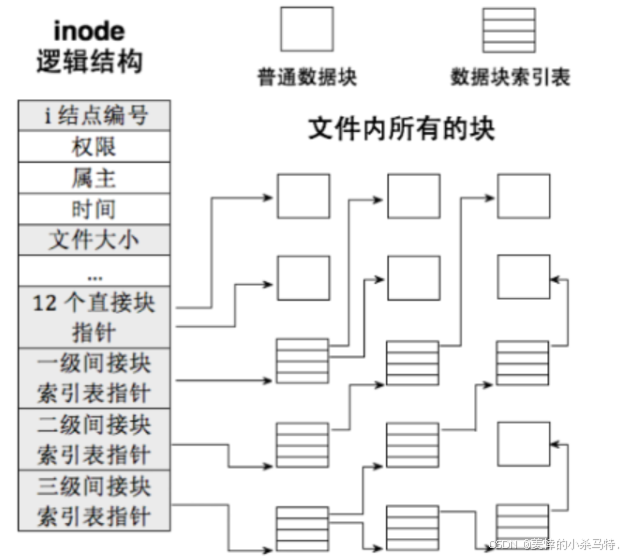

1.5inode table:
存放⽂件属性如⽂件⼤⼩,所有者,近来修改时间等,当前分组所有Inode属性的集合。
多个布局体的集合;
内里存放着不仅仅是inode及一些其他属性还有inode对应的块(可以同组也可以不同组,后面讲)
每个布局体的大小都是相等的都是128字节;又因为这个集合大小是4kb故我们可以得出最多可以放32个inode布局体。
这里我们再阐述一个事实:
inode和block都可以跨组但是不能跨分区:
即同一个分区内部inode和块编号都是唯一的。
下面我们来解释一下:
就是我们的inode和块的编号可以从组之间是连续的;但是分区和分区之间不能连续每个分区开始的编号都是0。
实在inode布局体有一个记录它所对应的块的类似数组的东西,可以方便我们根据inode找到对应的文件数据位置;下面形象看一下:
如许就实现了我们小的空间可以找到inode对应的大量的块了。
那么下面我们该如何知道对应文件名字它的inode(指令ls -li):

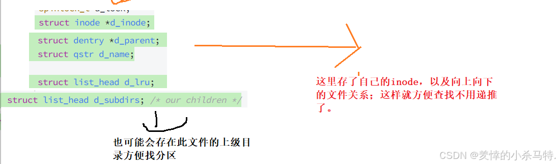

因此我们下面就要引出dentry:
Linux中,在内核中维护树状路径布局的内核布局体叫做: struct dentry;来缓存汗青路径
每个文件相当于一个dentry布局体节点把他们串起来:
下面大概举例一下一些dentry存的布局:
每个文件都对应的有dentry然后体系把它多叉起来(此中这个布局不仅参与文件查找还有一系列与文件干系的任务->"网状")

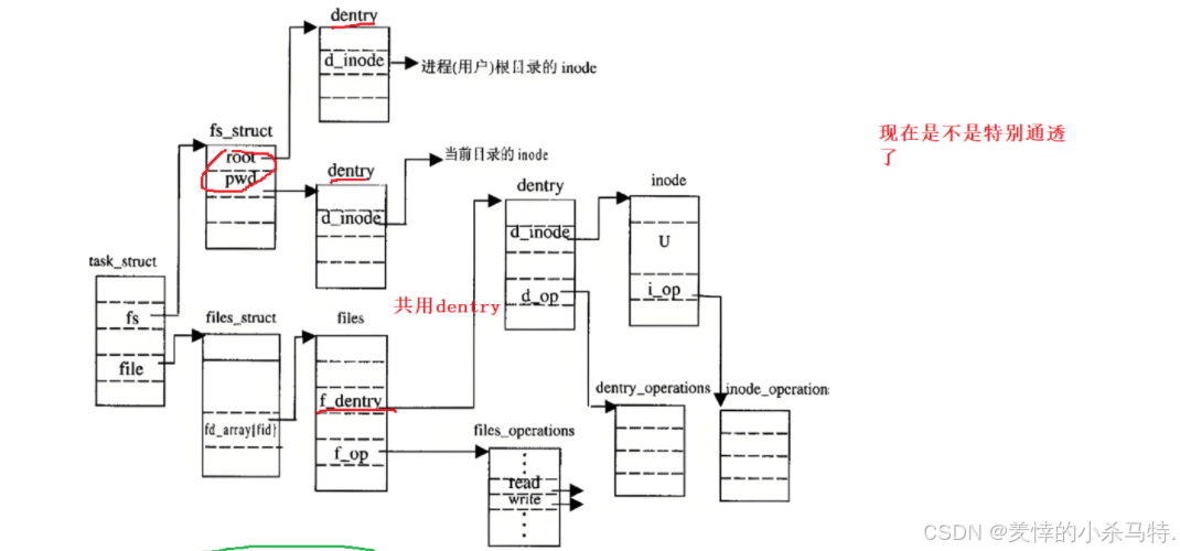

四·体系(历程)与文件交互总结:
起首先看张图:

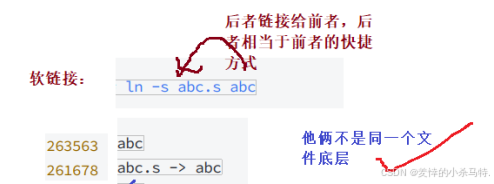

软链接是通过名字引⽤别的⼀个⽂件,但实际上,新的⽂件和被引⽤的⽂件的inode不同,应⽤常⻅上可以想象成⼀个快捷⽅式。
说白了我们可以明白为快捷方式即:
这就是一个软链接。
   指令: ln -s  要软链接源文件  链接文件(快捷方式) ;取消是unlink +链接文件
内里存的是abc的文件路径,访间abc.s即去拿到abc路径再访间abc:而册掉abc.s后abc还是存在的。

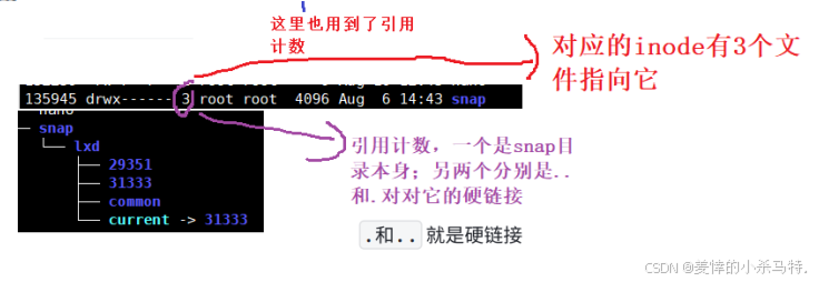

5.2硬链接:

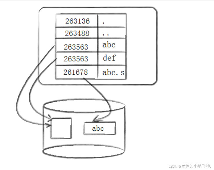

我们看到,真正找到磁盘上⽂件的并不是⽂件名,⽽是inode。实在在linux中可以让多个⽂件名对应于同⼀个inode。
   指令:ln 要软链接源文件  链接文件(快捷方式) ;取消是unlink +链接文件
这里实在就用到了引用计数。
硬链接文件inode和源文件相同也就是都是指向同一个inode这就产生了引用计数:
故:
1.在目次中将对应的记录删除,2.将硬连接数-1,假如为0,则将对应的磁盘开释。
 用途:./..的使用以及备份工作。

软连接是独⽴⽂件;硬链接只是⽂件名和⽬标⽂件inode的映射关系;下面请看图:
