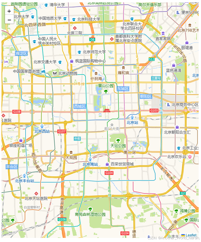

  12.   // 添加瓦片(Tile)图层
  13.   L.tileLayer.chinaProvider('GaoDe.Normal.Map',{maxZoom:18,minZoom:5}).addTo(map);
  14. })
  15. </script>
须要留意的是,在VUE中,要等组件渲染完,才能举行挂载,因此相干函数要写到onMounted中。而在React框架中,则是要写在componentDidMount中,或是useEffect中。
这里,map()是leaflet的工厂函数,主要是将舆图初始化,并返回一个舆图对象。它有两个参数,第一个参数可以是容器id(string范例),也可以是容器实例(HTMLElement);第二个参数为options,可设置相干参数,其中center定义了舆图的地理中心,用的是经纬度(小数点位数越多越精准);zoom则是舆图初始的缩放倍数,其他属性可查询文档。

之后,我们便可以看到效果图了:

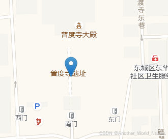

1、标记(UI 图层)
也就是我们常见的定位,如下图(左):
创建非常简单,跟map一样,会返回一个对象,可以为其绑定popup(上图右)、move、拖拽事件等。
  1. const marker = L.marker([38.7124, 120.6580]).addTo(map);
  2. marker.bindPopup("<b>Hello world!</b><br>I am a popup.").openPopup();

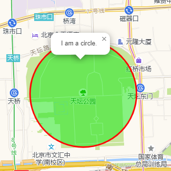

2、圆和多边形(矢量图层)
画圆和多边形,跟标记差不多,也会返回一个对象;
  1. // 添加圆
  2. const circle = L.circle([39.881684, 116.410832], {
  3.   color: 'red',
  4.   fillColor: '#11ea11',
  5.   fillOpacity: 0.5,
  6.   radius: 800
  7. }).addTo(map);
  8. // 多边形

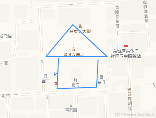

  9. const polygon = L.polygon([
  10.   [39.92231, 116.392078],
  11.   [39.922639, 116.401691],
  12.   [39.913555, 116.402292],
  13.   [39.913028, 116.39225]
  14. ], {color: '#48adec'}).addTo(map);
circle()第一个参数,为中心位置,同样是经纬度,第二个参数则是圆的options,包罗描边颜色,填充颜色,填充的不透明度,重要的是radius,是圆的半径,单位是米。
polygon()第一个参数则是各个点,三个点绘制三角形,四个点则是四边形……第二个参数同样是options,除了radius外,圆的其他属性polygon同样拥有。

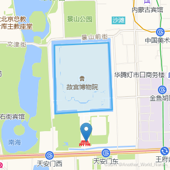

别的,还有折线Polyline、矩形Rectangle、圆形标记CircleMarker等。
区别主要在第一个参数上,折线坐标和多边形差不多,按点绘制即可,矩形则是标记边界(对角线的两个点,然后画一个垂直方向的矩形),圆形标记和圆相似,区别是圆形标记的radius单位为像素,且不受缩放影响。

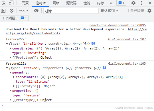

这里,style控制样式,filter控制是否表现,均可写成函数形式。有一点不解的是,两个打印,先执行的竟是第二个,而且feature结构略有不同(style的函数中多了一层)。
