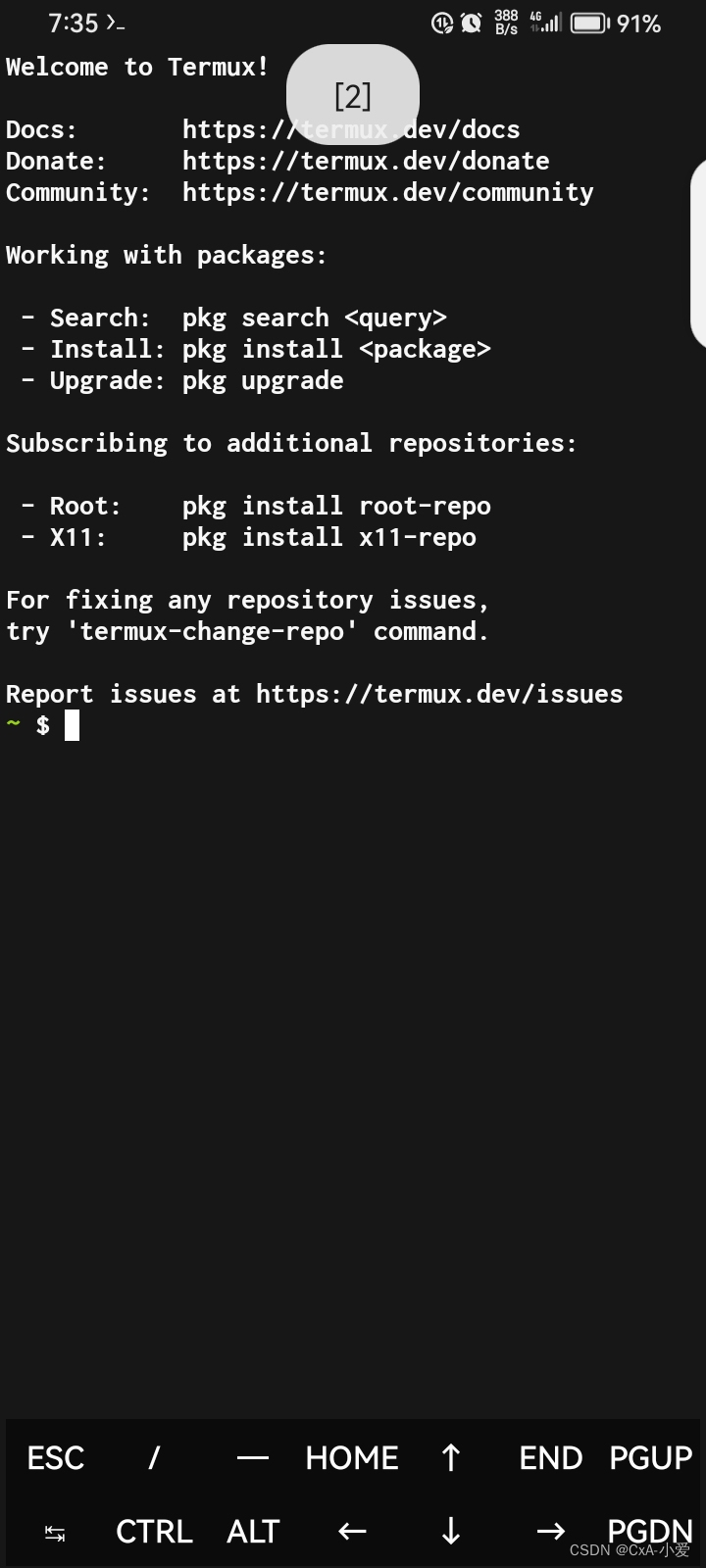

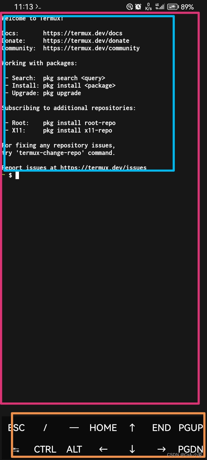

安装完第一次打开后先让他初始化完,接着会出现下面的界面
这个就是termux打开之后的样子

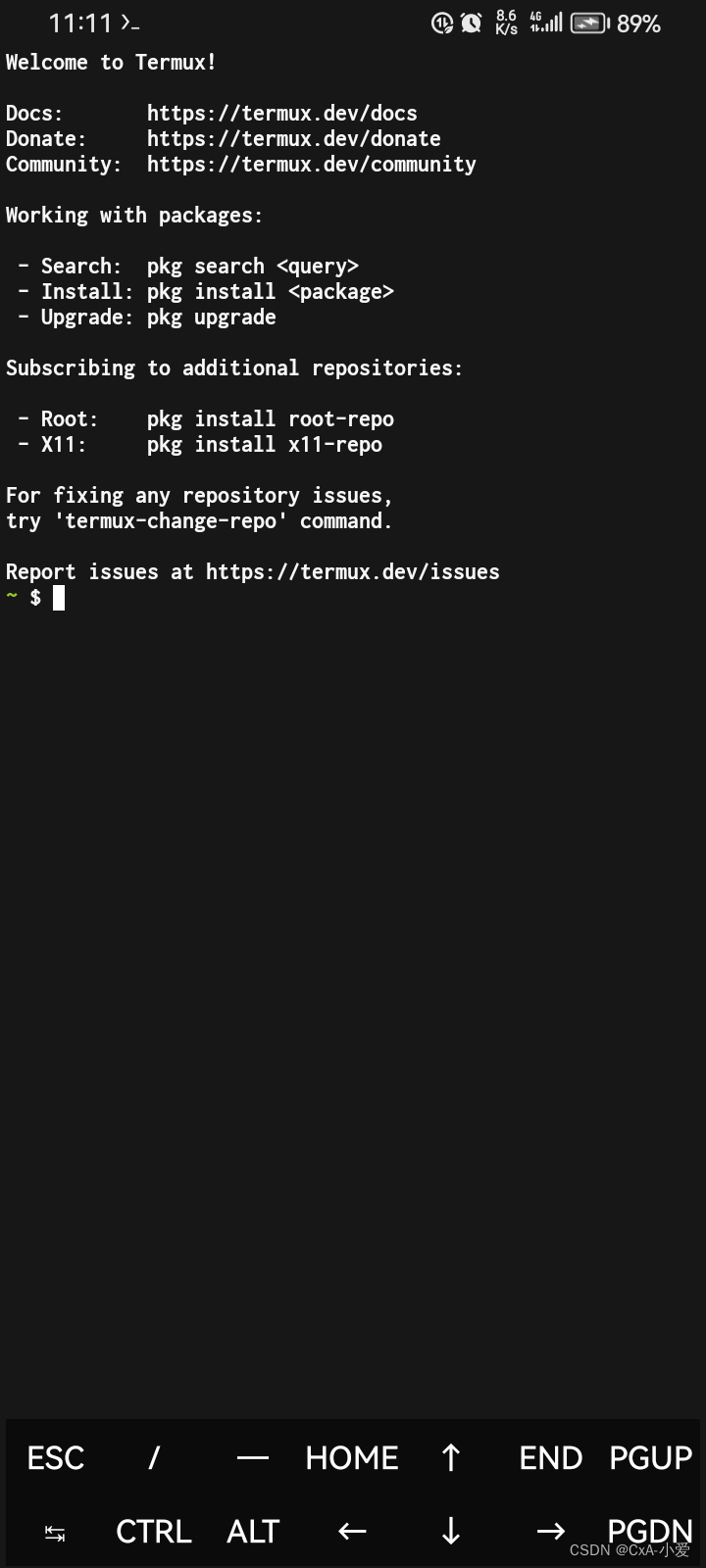

界面先容
如上图所示,
上面有一个大的粉色框框,这个是写下令的地方,你可以在这里誊写Linux下令,并按回车来执行,和在真实terminal(终端)上利用一样。
在粉色框框内里还有个蓝色框框,这是termux的分析以及提示语,这可以不消管他,翻译我直接贴在下面了,感兴趣的可以看看
  1. 欢迎来到 Termux!
  2. 文档:https://termux.dev/docs
  3. 捐赠: https://termux.dev/donate
  4. 社区: https://termux.dev/community
  5. 使用包:
  6. - 搜索:pkg 搜索<query>
  7. - 安装:pkg install <package>
  8. - 升级: pkg upgrade
  9. 订阅其他存储库:
  10. - 根:pkg install root-repo
  11. - X11:pkg 安装 x11-repo
  12. 要修复任何存储库问题,
  13. 尝试“termux-change-repo”命令。
  14. 在 https://termux.dev/issues 报告问题
在最底下的橙色框框中是termux的工具栏,内里包罗了电脑上的esc,ctrl,alt,等按键,可以更简朴的控制下令的输入和执行

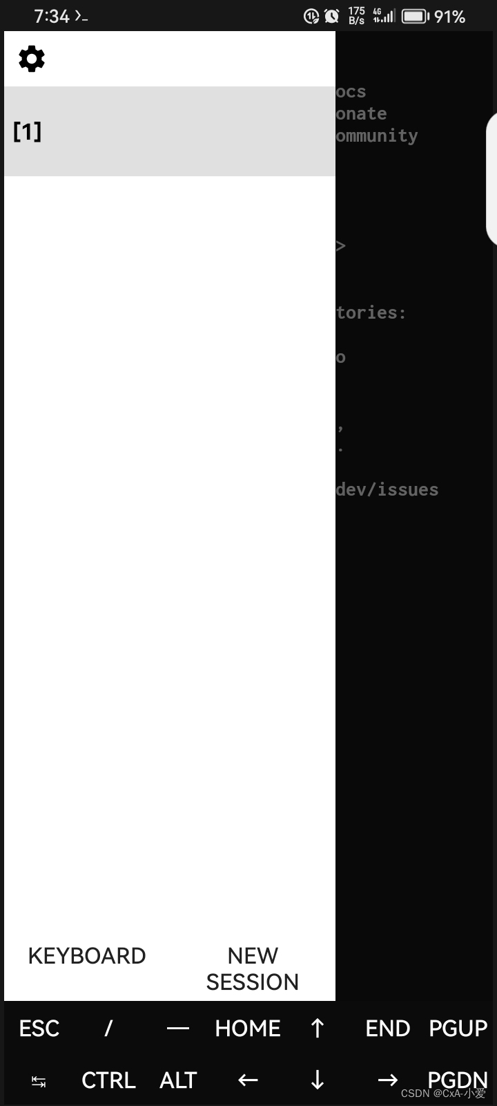

多会话
和真实Linux环境一样,在termux中可以开多个shell窗口(多会话)
从左边靠近屏幕边缘处往右拉,即可打开会话管理
点击下面的 NEW SESSION 可创建新会话,并主动进入session2(会话2)
若要切换session,同样从左边靠近屏幕边缘处往右拉点击想要的session。

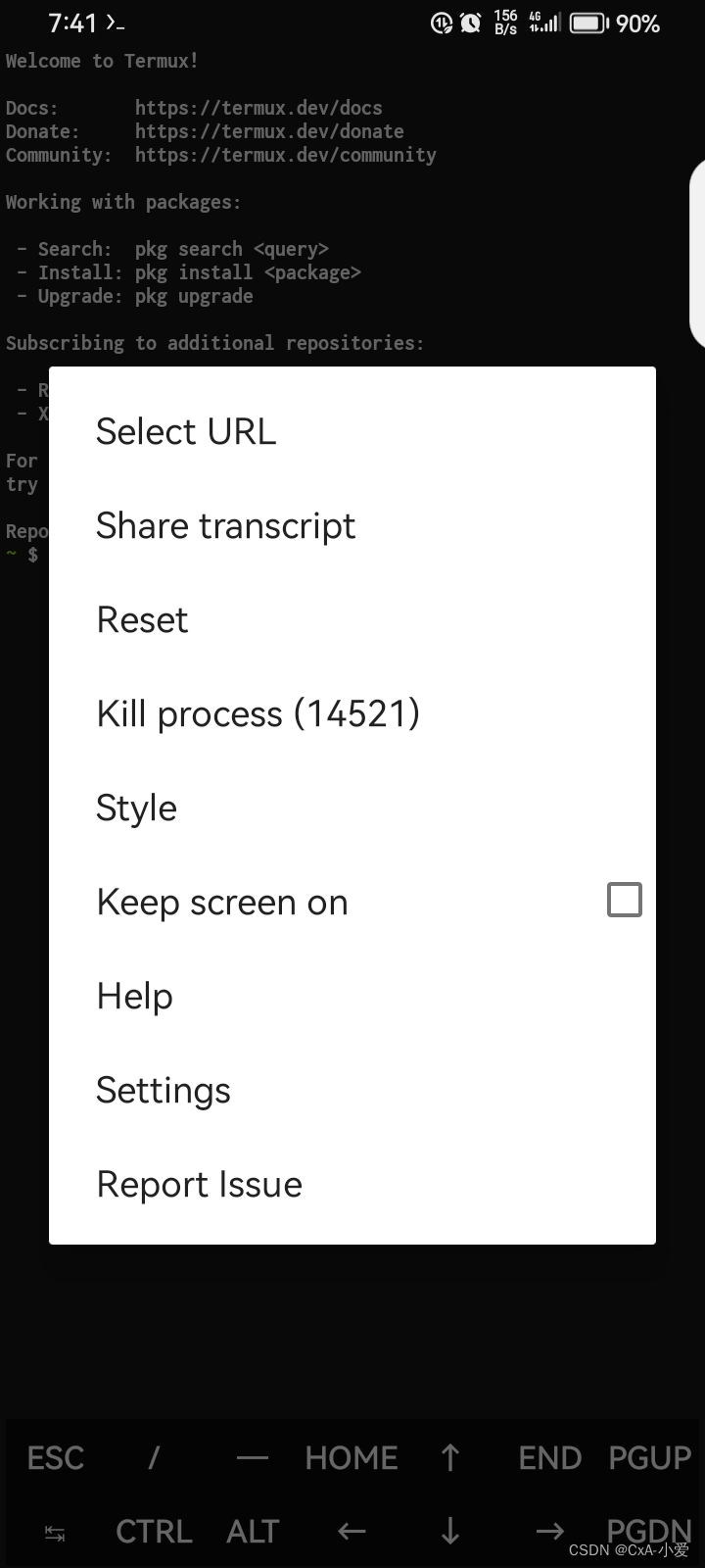

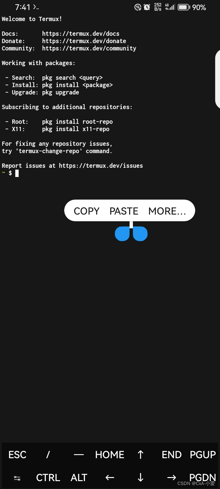

更多菜单
长按终端界面会有more选项,内里可以对termux有更多的利用,常用的例如杀进程,设置等

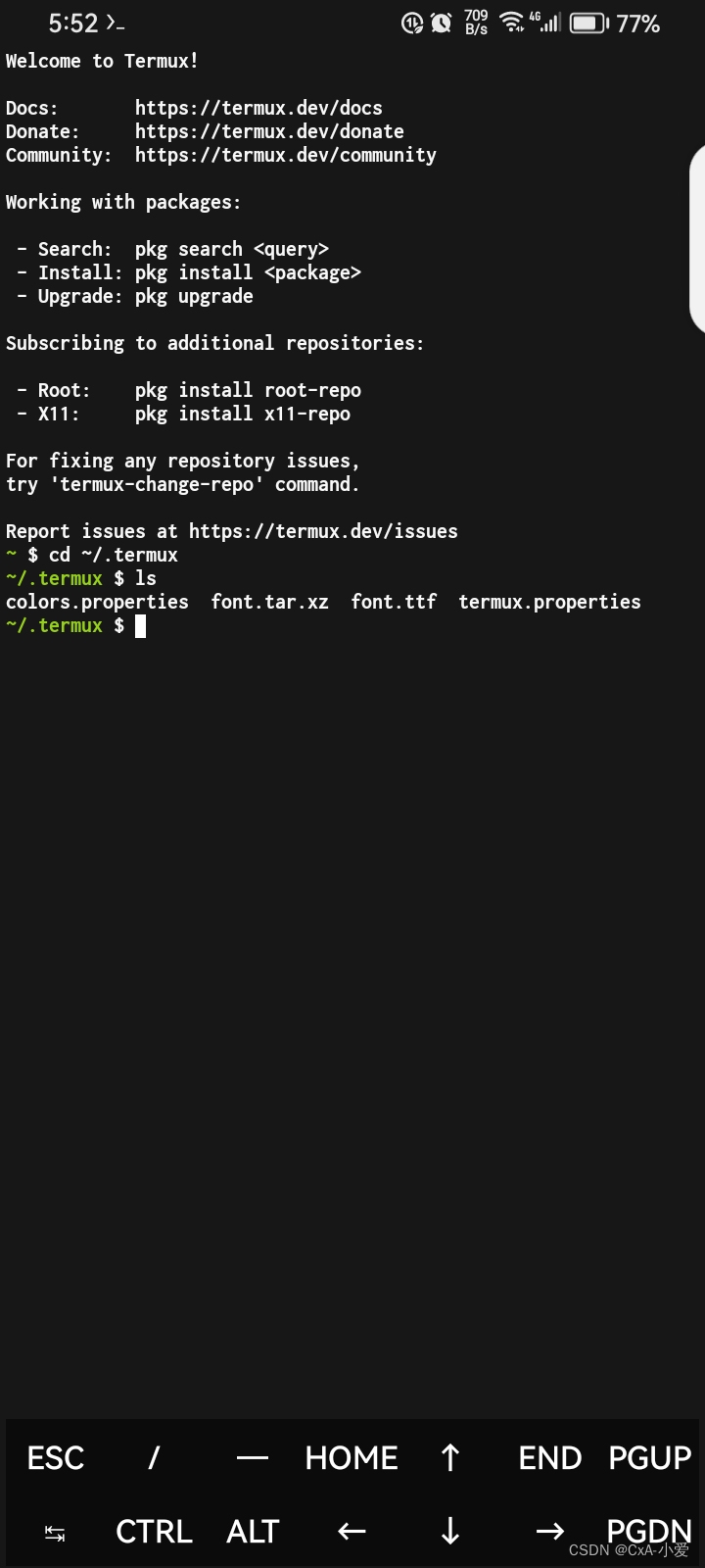

termux.properties配置文件(修改后必要重启termux生效)
termux内里有个名为termux.properties的配置文件他可以自界说termux的外观和功能键,这个文件在~/.termux下
  1. cd ~/.termux
  2. ls
我们在mt内里打开这个文件会发现内里都是被解释掉的
不外我们可以通过解释来读懂内里的代码意思

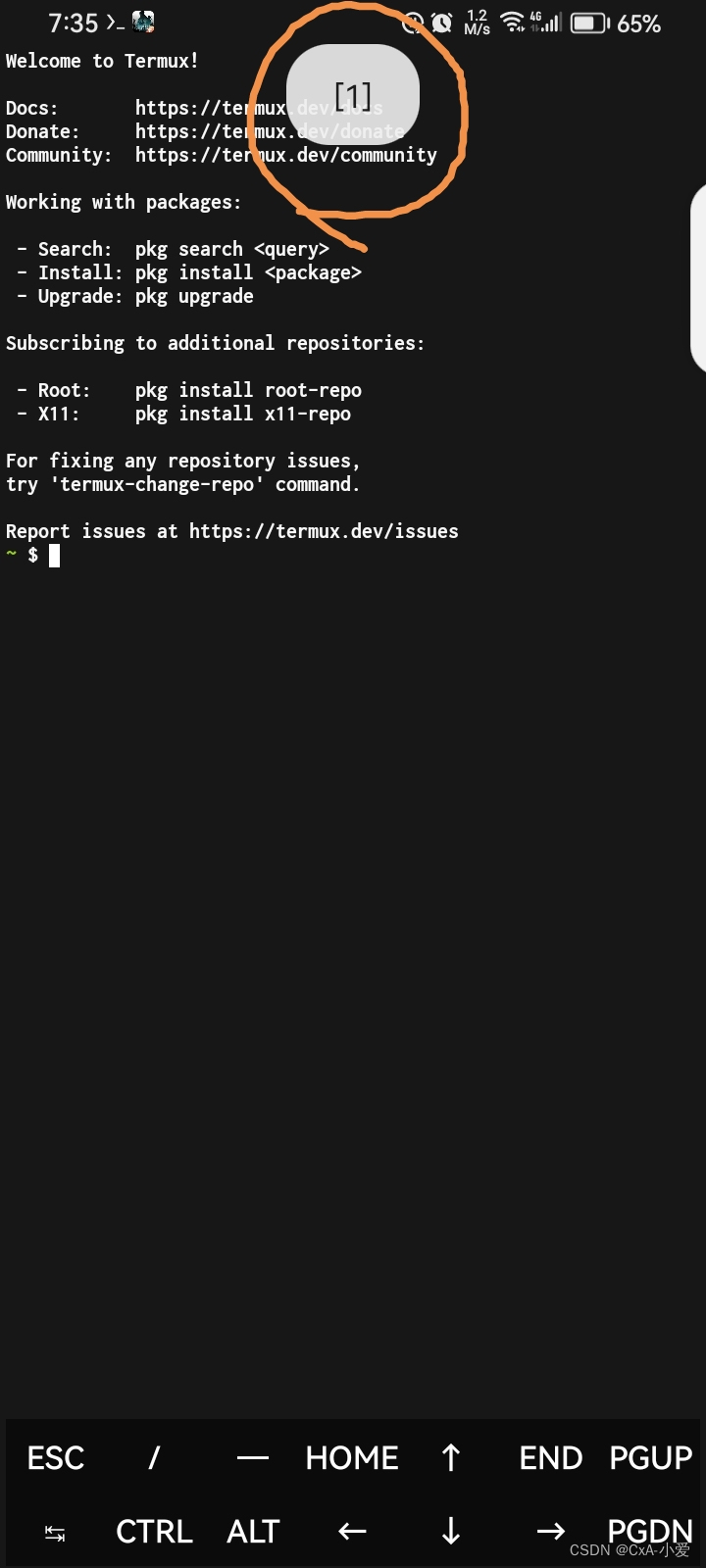

当去掉解释后 切换session时不显示提示
  1. # disable-terminal-session-change-toast = true
也就是这个东西
