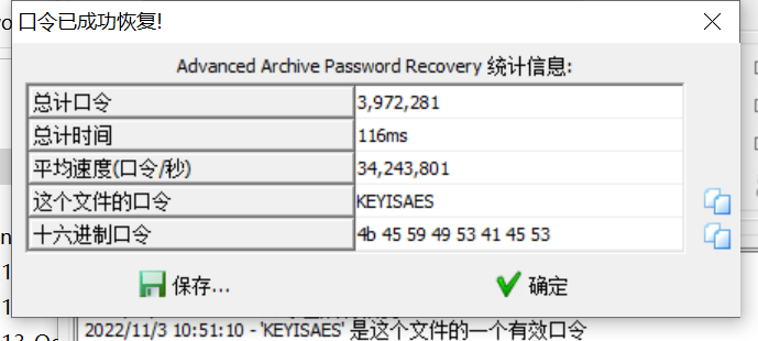

  下载下来是个加密压缩包,根据hint掩码爆破密码
 得到密码:KEYISAES

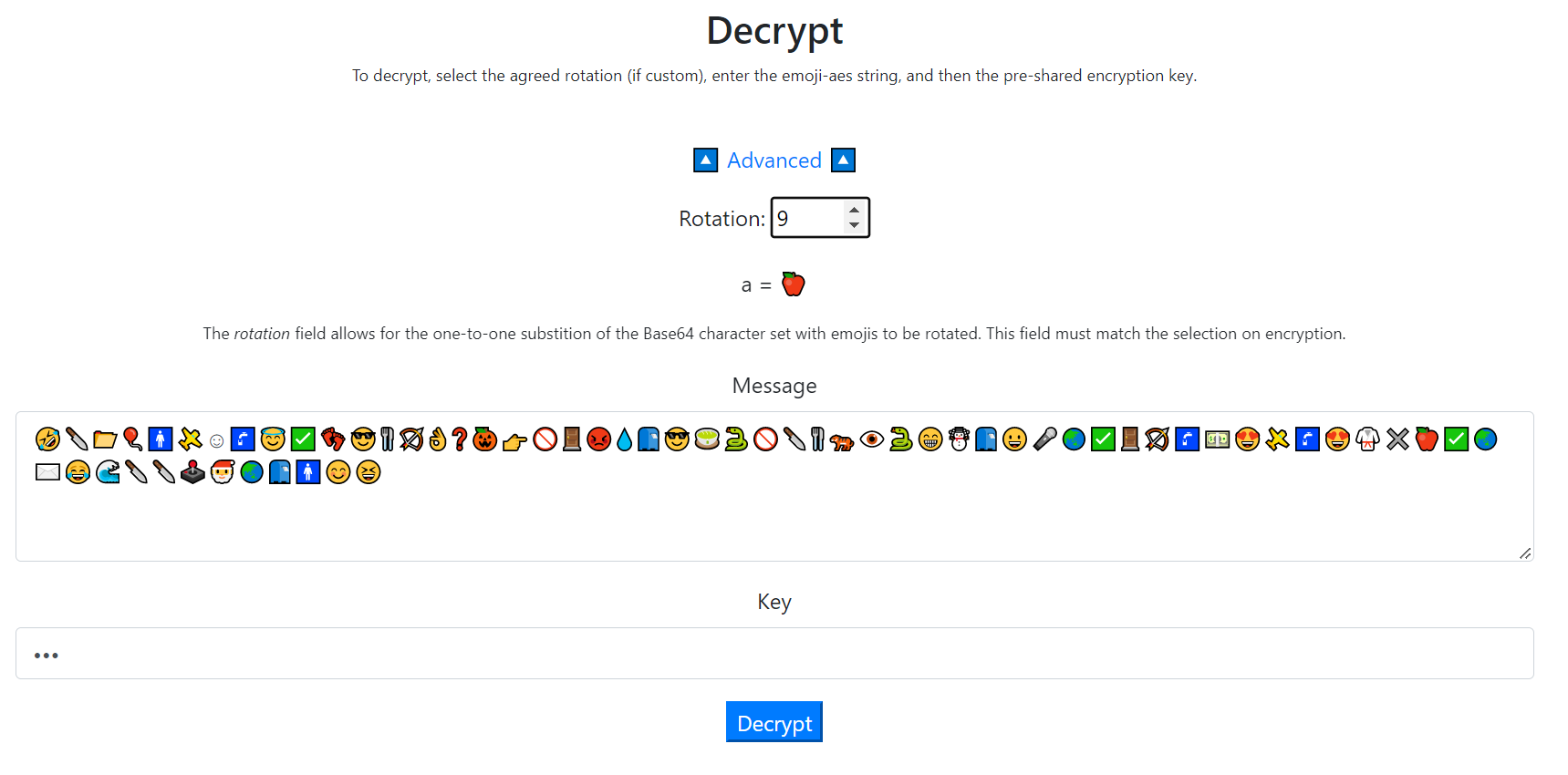

解压得到表情包文本,一眼emoji-aes,进https://aghorler.github.io/emoji-aes/,根据压缩包密码KEY IS AES猜出emoji密码是AES
 Advanced改到9,解密得到flag

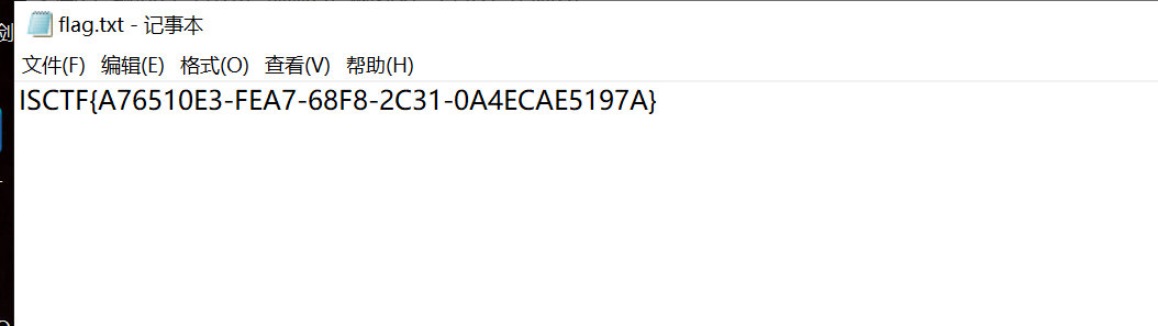

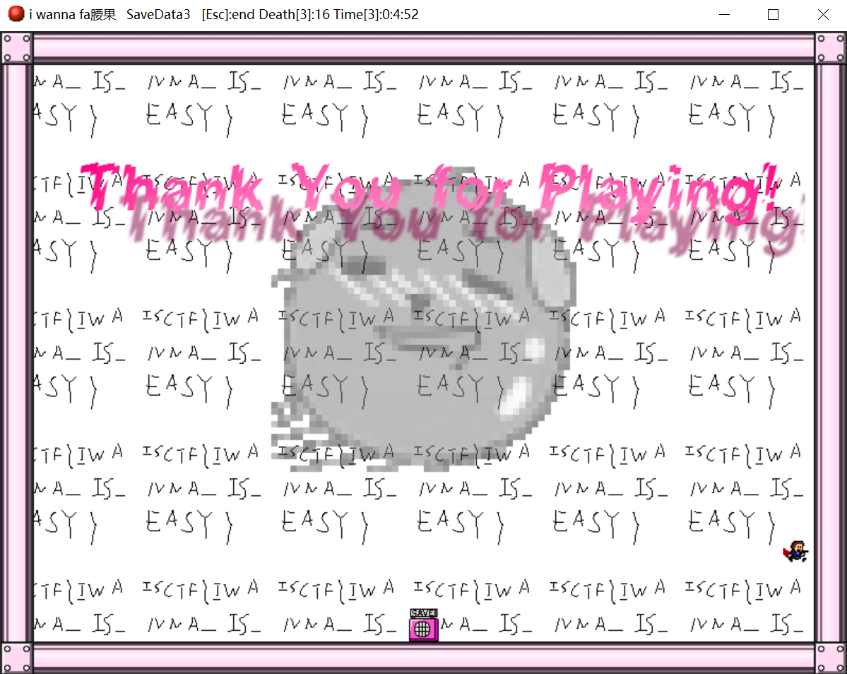

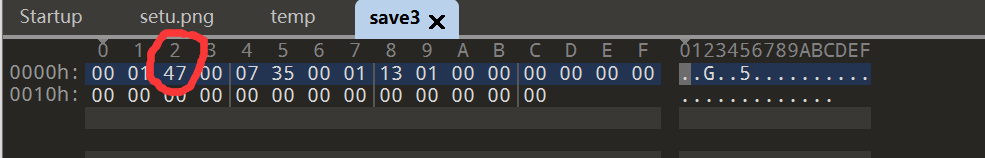

  1. 改一下ip和port,直接跑就能得到flag<br><br><br><strong>手残党福利</strong><br><br>这题很有意思,一开始第一关都跳不过(我手残),下载下来是个iwanna,打开通过第一关,发现生成了一个save1文件,百度一下发现是存档文件。<br><br>这就有意思了,直接原样cv save1,得到save2,save3,发现还有个temp文件,把temp文件的值改成3
 注意最好放在010(winhex)里改,继续改save3
  改画圈的位置,这里是存档的地方,具体原因请自行百度,改到47的样子就到了最后一关,打开游戏得到flag

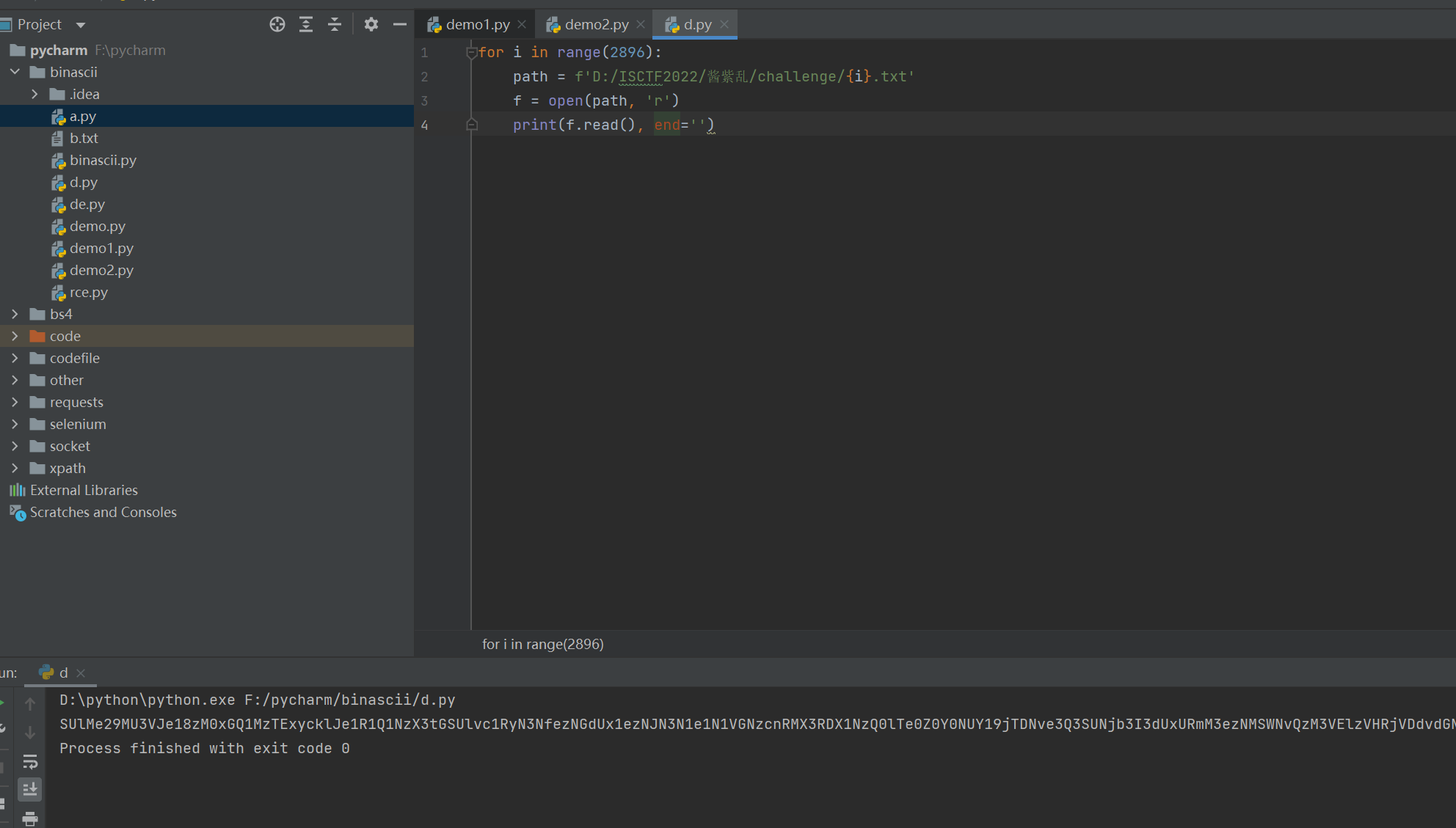

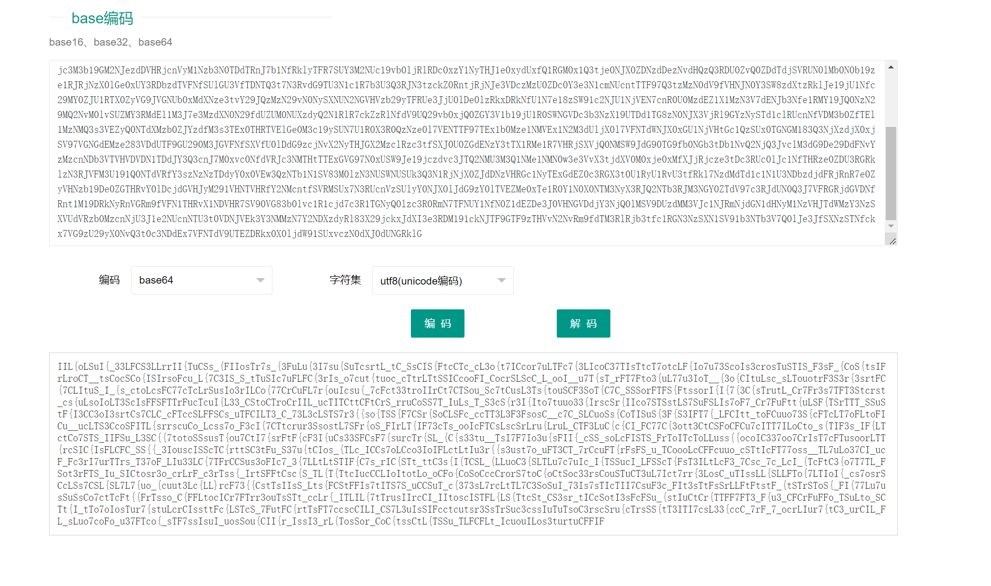

 mumuzi的题,确实有套那味了,下载下来是一个文件夹,打开看是一堆txt文件,每个txt文件是一个字符,想到根据文件名顺序读取文件得到数据
 拿到数据发现是base64,解密一下,得到杂乱的字符

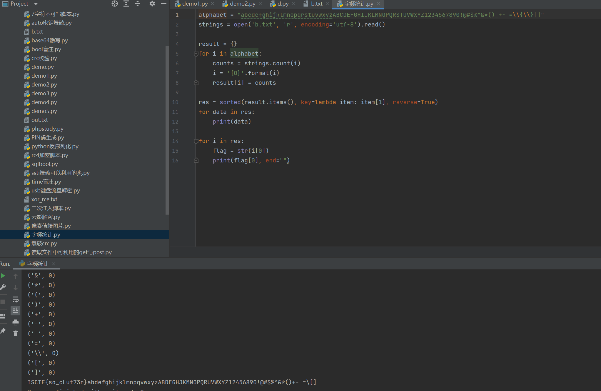

发现字符大都都有重复项,猜测是字频统计,写个脚本跑一下
 得到flag

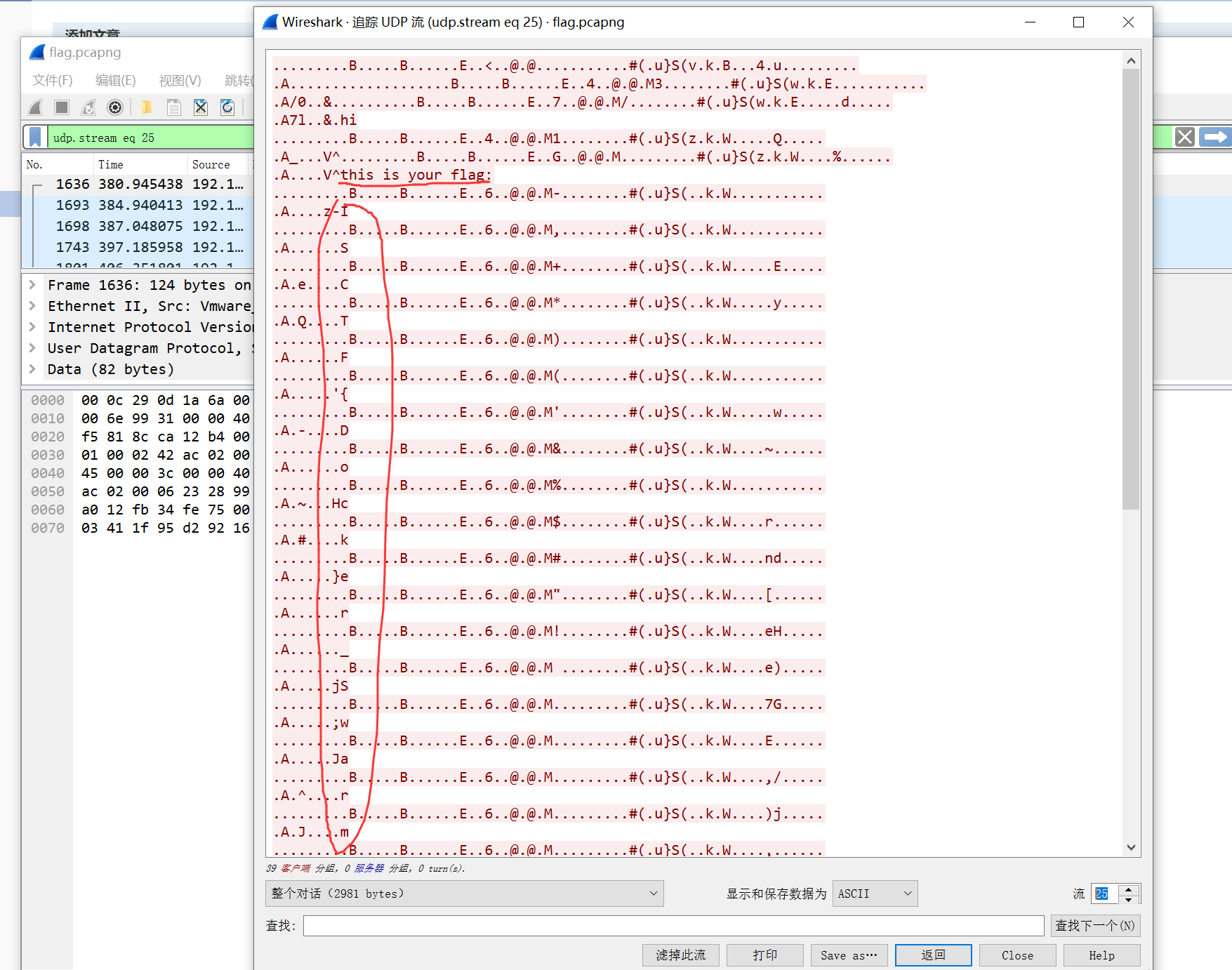

  下载得到流量包,放wireshark里分析,过滤出tcp包,看了一下没发现有隐藏文件和flag的东西,发现有UDP包,过滤一下,看UDP流
 在这发现flag,竖着读取一下就行了

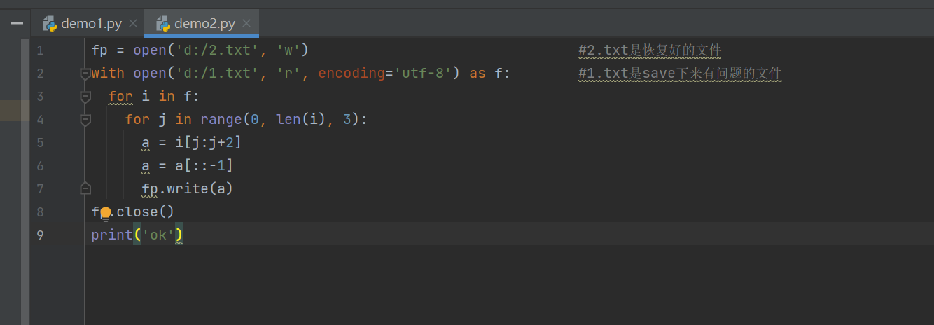

下载下来是张setu.png,老规矩先放010里看一下,啥也没有,接下来binwalk,发现藏了个zip,直接foremost setu.png,得到zip,里面居然是个假flag,fakeflag{DoneMaXX_XueLaiXX},出题人二次元浓度很高,

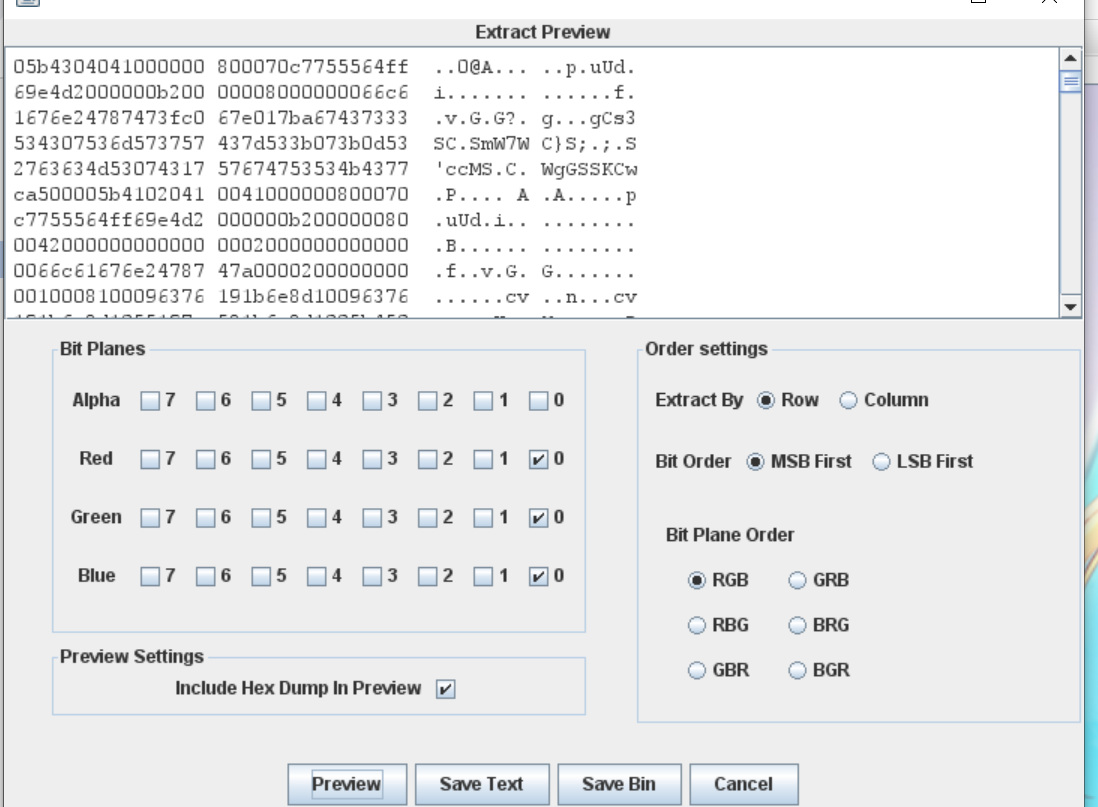

继续捣鼓setu.png,zsteg没看出问题来,直接丢stegsolve里

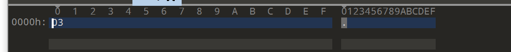

 发现问题了,这是个压缩包,但每个字节都是反过来的,Save Bin下来,写个脚本给它恢复一下
把2.txt导入010,得到一个压缩包,解压下来得到flag

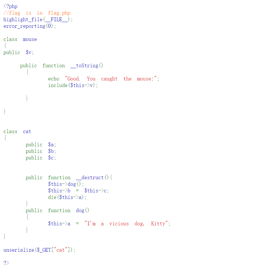

猫和老鼠

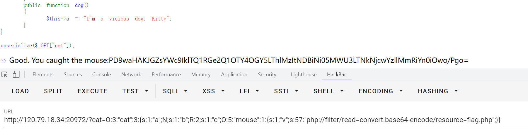

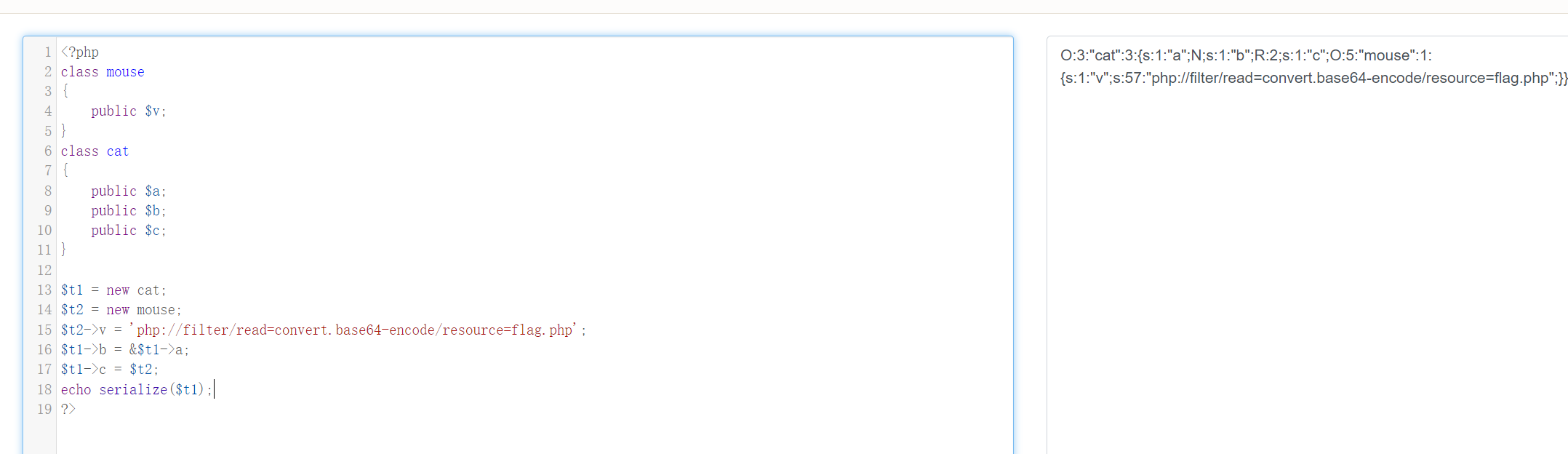

 一个经典的反序列化,主要是要绕过dog,先说下反序列化过程,利用mouse里的toString的include来文件包含,构造下pop链,cat::destruct ----> mouse::toString
toString的触发条件是对象当作字符串来使用,当遇到echo,print_r,die之类的就是了,现在有个问题是dog会把$a给覆盖掉,导致无法成功包含,这要利用php的引用符号&
 解密得到flag

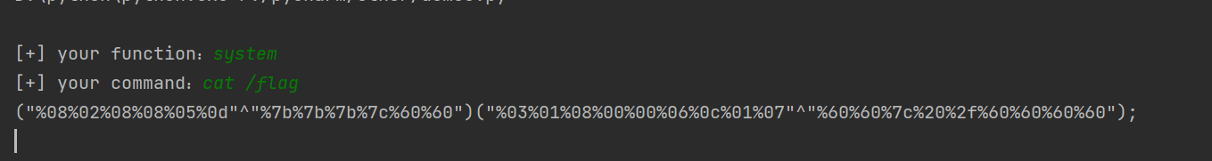

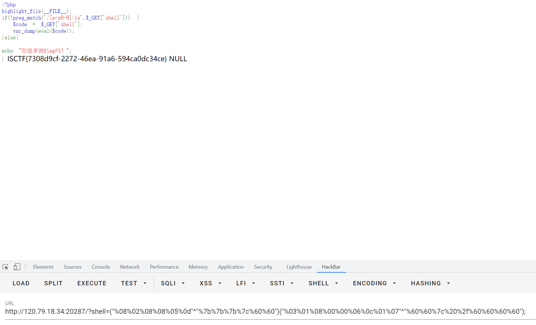

rce
 很明显无字母数字正则表达式绕过,直接用脚本
 具体的异或脚本可以百度,俺用的yu师傅的脚本(呜呜,我的yu师傅)

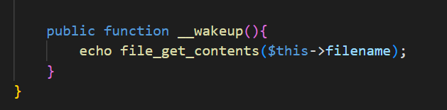

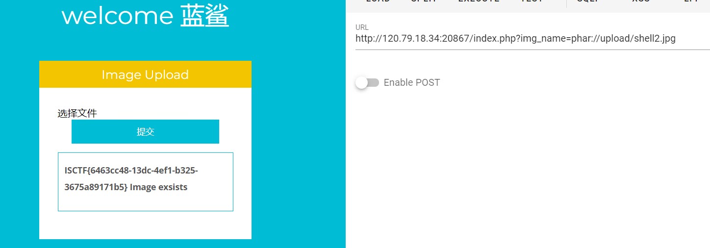

  一个文件上传的题,把www.zip下载下来分析源码,在class.php里发现这个
 这是个利用点,其它代码就是大概的上传实现,校验的,没啥看点,看到这里很明显,这是个phar文件反序列化利用,phar文件会被当做php文件来解析,而且跟后缀没有关系,所以生成的phar文件直接改成.jpg后缀就能绕过上传检测,这里我本地环境有问题,生成不了phar文件,所以找的另一个师傅帮忙生成的,具体的phar文件构造可以去看y4爷的php反序列化总结,这里记得指定filename='php://filter/read=convert.base64-encode/resource=../../../../../../flag'
[code][/code]
 上传phar协议解析,得到flag
