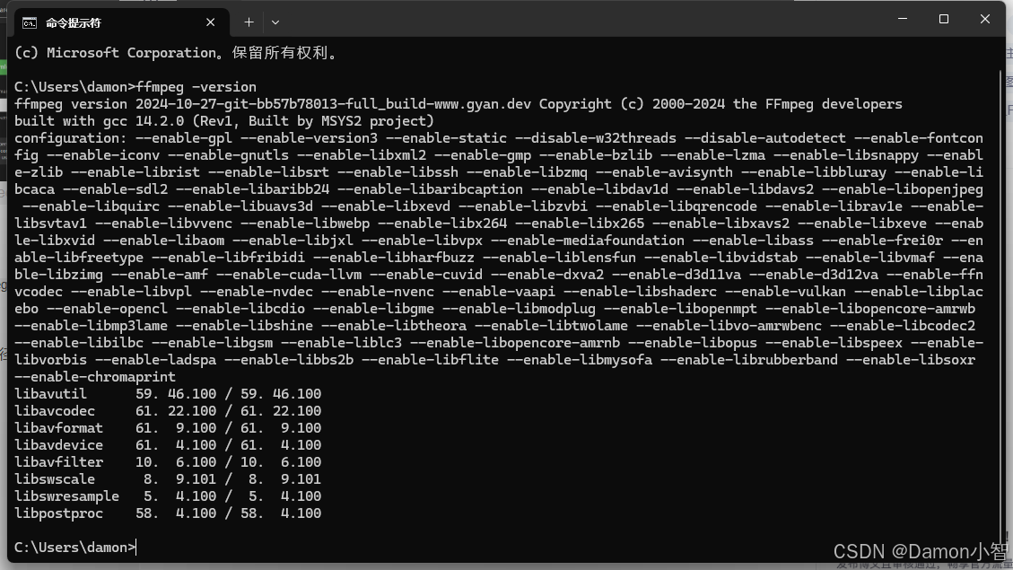

2. 在Windows系统中安装FFmpeg
在Windows系统中,安装FFmpeg的步骤稍有不同。以下是具体步骤:
  • 访问FFmpeg的官方网站,下载适用于Windows的FFmpeg压缩包。
  • 解压下载的压缩包,并将解压后的文件夹放置到您希望的位置(比方 C: fmpeg)。
  • 将FFmpeg添加到系统的情况变量中:
    • 右键点击 “此电脑”,选择 “属性” -> “高级系统设置” -> “情况变量”。
    • 在 “系统变量” 中找到 “Path”,点击 “编辑”,然后添加FFmpeg的 bin 目录路径,比方 C: fmpegin。
  • 打开命令提示符(CMD),输入以下命令以确认安装成功:
    ffmpeg -version
假如显示FFmpeg的版本信息,则阐明安装成功。
