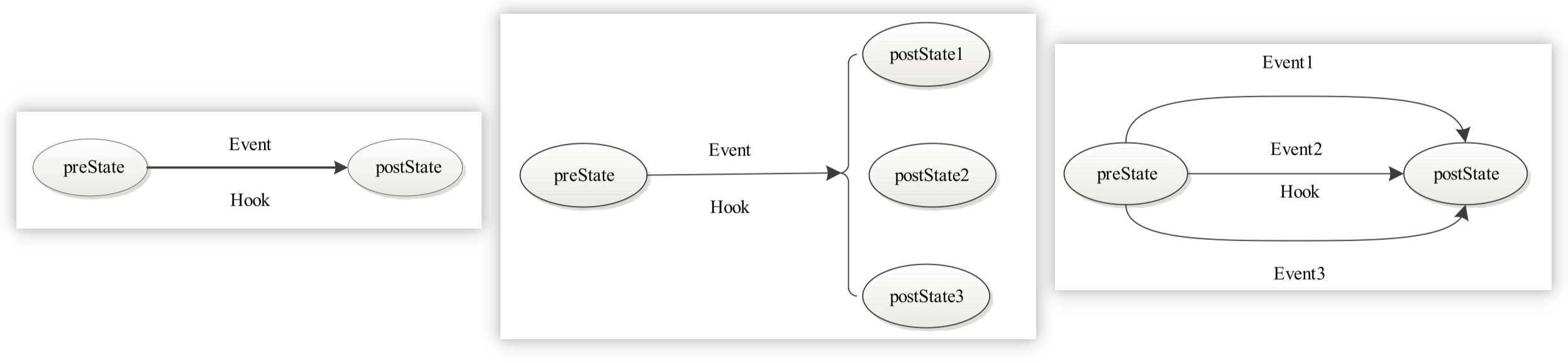

二)状态转换方式
状态间转换会有下面这三种类型:

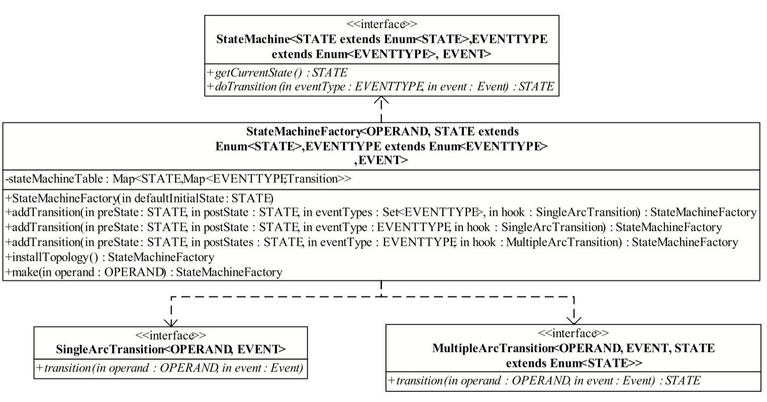

三)Yarn 状态机类
在 Yarn 中提供了一个工厂类 StateMachineFactory 来帮助定义状态机。如何使用,我们直接写个 demo。

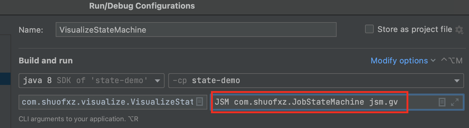

二)状态机可视化
hadoop 中提供了状态机可视化的工具类 VisualizeStateMachine.java,可以拷贝到我们的工程中使用。
根据提示,运行需要三个参数:
  1. Usage: %s <GraphName> <class[,class[,...]]> <OutputFile>%n
运行后会在项目根目录生成图文件 jsm.gv。
需要使用 graphviz工具将 gv 文件转换成 png 文件:
  1. # linux 安装
  2. yum install graphviz
  3. # mac 安装
  4. brew install graphviz
转换:
