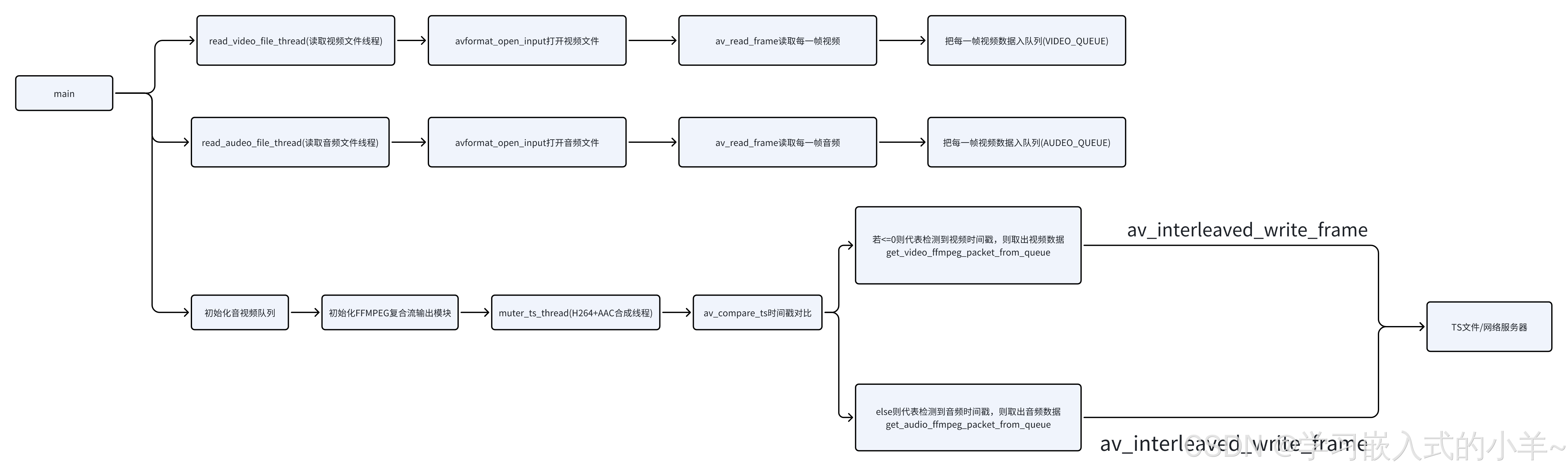

        下面这个是流程图
        从这个图我们能看出来,在main函数中我们主要做了这几步:
        1.创建read_video_file_thread(读取视频文件线程)。
        2. 创建read_audio_file_thread(读取音频文件线程)。
        3.初始化音视频队列,初始化ffmpeg的 H264,aac合成模块的容器。
        4.创建muxer_ts_thread线程进行H264文件和aac文件的合成ts文件。

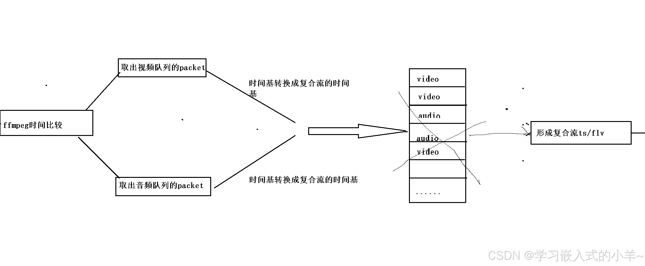

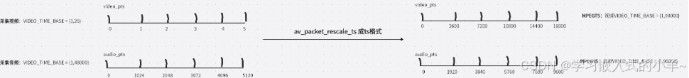

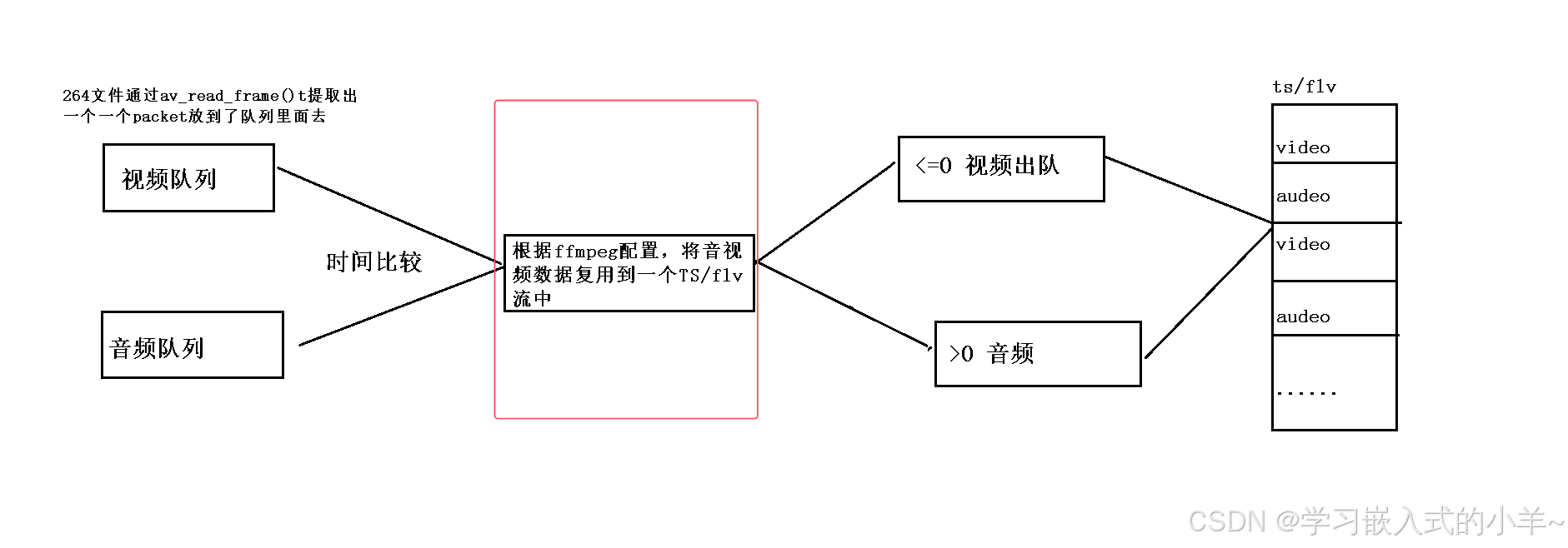

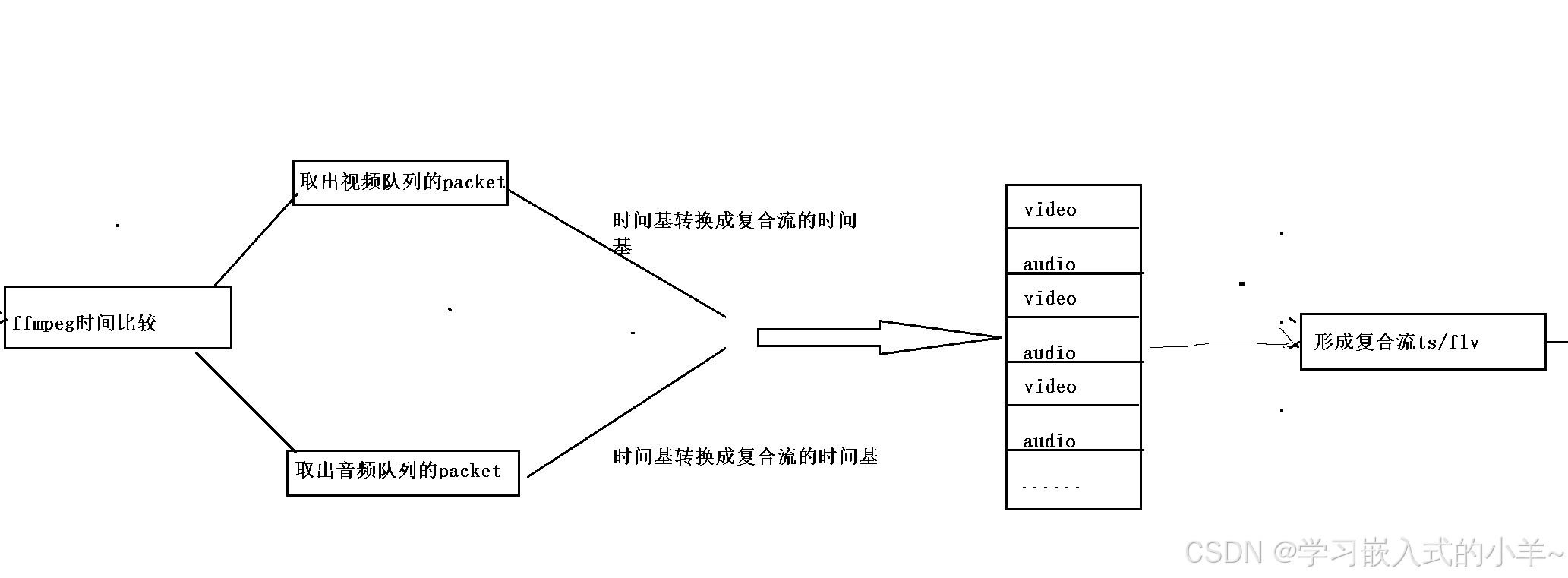

        ts流合成的流程,是一样ffmpeg的初始化很紧张,在合成工作都是根据这个ffmpeg的配置来做的,是和成ts流还是flv,是推动远端还是生存到本地, FFmpeg 的焦点数据布局,负责协调编码、封装和写入操作。它相称于推流的“总指挥”。

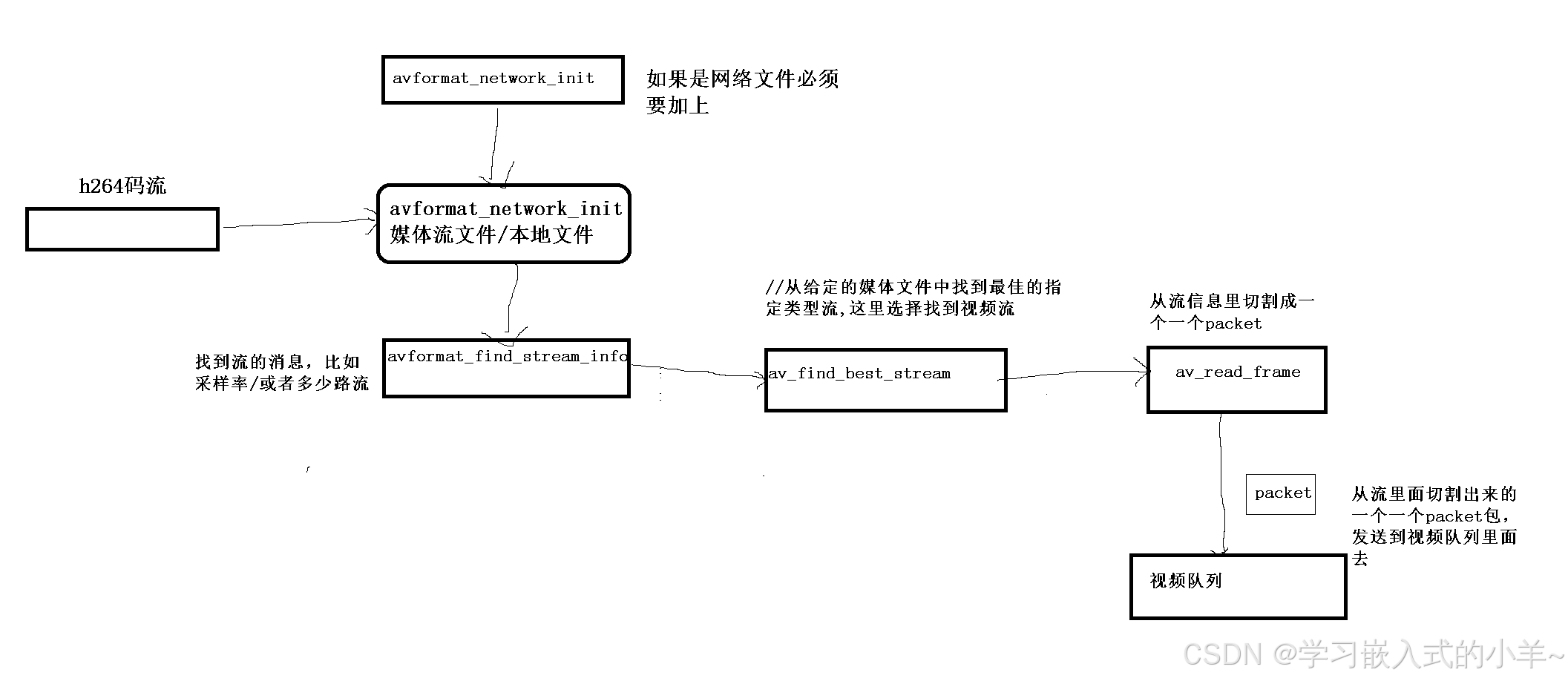

        read_video_file_thread线程主要的作用是,利用ffmpeg的api avformat_open_input打开我们必要的H264文件,然后用av_read_frame读取每一帧的视频数据。当成功读取一帧数据的时间,把这个数据存放到VIDEO_QUEUE内里(这里封装的函数是putVideoPacketQueue)。流程如下

  2. * TS复用线程函数
  3. * 该函数负责根据ffmpeg配置,将音视频数据复用到一个TS流中
  4. * @param args 传递给线程的参数,这里是ffmpeg配置的指针
  5. * @return 线程的返回值,本函数中始终返回NULL
  6. */
  7. void *muxer_ts_thread(void *args)
  8. {
  9.     // 解析传入的ffmpeg配置,并释放相应的内存
  10.     FFMPEG_CONFIG ffmpeg_config = *(FFMPEG_CONFIG *)args;
  11.     free(args);
  12.     // 初始化输出格式指针
  13.     AVOutputFormat *fmt = NULL;
  14.     // 初始化返回值变量
  15.     int ret;
  16.     // 无限循环,直到遇到错误或完成处理
  17.     while (1)
  18.     {
  19.         /*
  20.        我们以转换到同一时基下的时间戳为例,假设上一时刻音、视频帧的保存时间戳都是0。
  21.        当前任意保存一种视频帧,例如保存视频的时间戳为video_t1。接着比较时间戳,发现音频时间戳为0 < video_t1,保存一帧音频,时间戳为audio_t1。
  22.        继续比较时间戳,发现audio_t1 < video_t1,选择保存一帧音频,时间戳为audio_t2。
  23.        再一次比较时间戳video_t1 < audio_t2,选择保存一帧视频,时间戳为video_t2。
  24.         //同过比较时间基处理时间戳,如果视频时间戳小于音频时间戳,则保存视频,否则保存音频。写进复合流里面
  25.         */
  26.
  27.         // 比较视频和音频的时间戳,决定下一步处理哪个流
  28.         ret = av_compare_ts(ffmpeg_config.video_stream.next_pts,
  29.                             ffmpeg_config.video_stream.enc->time_base,
  30.                             ffmpeg_config.audio_stream.next_pts,
  31.                             ffmpeg_config.audio_stream.enc->time_base);
  32.         if (ret <= 0)  //== 0 一样快,<0视频快,处理视频
  33.         {
  34.             // 处理视频包
  35.             ret = deal_video_packet(ffmpeg_config.oc, &ffmpeg_config.video_stream);
  36.             // 如果处理失败,打印错误信息并退出循环
  37.             if (ret == -1)
  38.             {
  39.                 printf("deal video packet error break");
  40.                 break;
  41.             }
  42.         }
  43.         else //>1音频快
  44.         {
  45.             // 处理音频包
  46.             ret = deal_audio_packet(ffmpeg_config.oc, &ffmpeg_config.audio_stream);
  47.             // 如果处理失败,打印错误信息并退出循环
  48.             if (ret == -1)
  49.             {
  50.                 printf("deal audio packet error break");
  51.                 break;
  52.             }
  53.         }
  54.     }
  55.     // 线程结束,返回NULL
  56.     return NULL;
  57. }
         muxer_ts_thread线程的作用是通过av_compare_ts(这个函数是重中之重)的api进行音视频PTS时间戳的对比。若判断此PTS是视频的pts,则调用deal_video_packet从视频队列取出每一个视频包然后发送到ts文件;若判断此PTS是视频的pts,则调用deal_audio_packet从音频队列取出每一个音频包然后发送到ts文件。
        为什么必要进行时间基比较?我们要搞明确一个题目就是一个是时间基,一个是时间戳,时间基是代表单位,时间戳是代表,一个时间内里的格子,比如钱,1,2,3,4,5,这样是没有任何意义的,但是配合起时间基就有意义了,时间基就是美元大概rmb。所以这两个东西是决定了我们音频和视频在什么时间写进去复合流内里。
   时间基  (time_base)  :时间基也称之为时间基准,它代表的是每个刻度是多少秒。比方说:视频     帧率是  30FPS  ,那它的时间刻度是  {1,30}  。相称于  1s  内划分出  30  个平分,也就是每隔  1/30  秒后显     示一帧视频数据。       时间戳   (PTS      DTS)   :首先时间戳它指的是在时间轴内里占了多少个格子,时间戳的单位不是具体        的秒数,而是时间刻度。只有当时间基和时间戳结合在一起的时间,才可以或许真正表达出来时间是        多少。               精确的复合流,不会是一连几个视频流大概音频流
            错误的写入。

  1. int write_avffmpeg_packet(AVFormatContext *fmt_ctx, const AVRational *time_base, AVStream *st, AVPacket *pkt)
  2. {
  3.     /*将输出数据包时间戳值从编解码器重新调整为流时基 */
  4.     av_packet_rescale_ts(pkt, *time_base, st->time_base);
  5.     // 设置数据包的流索引
  6.     pkt->stream_index = st->index;
  7.     // 将编码后的音视频数据(AVPacket)写入输出流,发送到服务器/或本地文件中。
  8.     /**
  9.     *为什么需要: 这是推流的核心步骤,所有的音视频内容都通过这一步传输到目标。
  10.     *如果没有这一步,之前的准备工作就毫无意义,因为数据没有实际发送。
  11.         *原理: FFmpeg 使用“交错写入”(interleaved)方式处理多路流(如视频和音频),
  12.     *确保时间戳对齐,符合实时传输的要求。数据会被封装为 FLV 标签(Tag)并通过网络发送。
  13.      */
  14.     return av_interleaved_write_frame(fmt_ctx, pkt);
  15. }
        第一步就是时间转换,视频时间基转换复合流时间基 ,假设视频时间基是{1,30},ts 封装格式的 time_base 为 {1,90000},这个api自动转换 av_packet_rescale_ts但是我们要知道
视频h264时间基转换成MPEGTS时间基:
DST_VIDEO_PTS = VIDEO_PTS * VIDEO_TIME_BASE / DST_TIME_BASE
音频AAC时间基转换成MPEGTS时间基:
**DST_AUDIO_PTS = AUDIO_PTS * AUDIO_TIME_BASE / DST_TIME_BASE
        末了背面调用这个 av_interleaved_write_frame(fmt_ctx, pkt);交错写入
