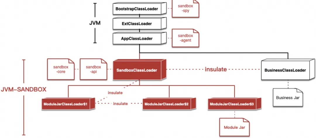

类隔离
很多框架通过破坏双亲委派(我更愿意称之为直系亲属委派)来实现类隔离,SandBox也不例外。它通过自定义的SandboxClassLoader破坏了双亲委派的约定,实现了几个隔离特性:
  • 和目标应用的类隔离:不用担心加载沙箱会引起原应用的类污染、冲突。
  • 模块之间类隔离:做到模块与模块之间、模块和沙箱之间、模块和应用之间互不干扰。

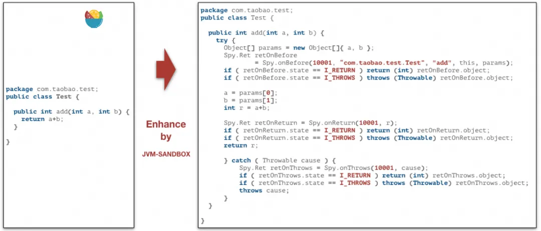

JVM-SANDBOX属于基于Instrumentation的动态编织类的AOP框架,通过精心构造了字节码增强逻辑,使得沙箱的模块能在不违反JDK约束情况下实现对目标应用方法的无侵入运行时AOP拦截
从上图中,可以看到一个方法的整个执行周期都被代码“加强”了,能够带来的好处就是你在使用JVM SandBox只需要对于方法的事件进行处理。
  1. // BEFORE
  2. try {
  3.    /*
  4.     * do something...
  5.     */
  6.     // RETURN
  7.     return;
  8. } catch (Throwable cause) {
  9.     // THROWS
  10. }
在沙箱的世界观中,任何一个Java方法的调用都可以分解为BEFORE、RETURN和THROWS三个环节,由此在三个环节上引申出对应环节的事件探测和流程控制机制。
基于BEFORE、RETURN和THROWS三个环节事件分离,沙箱的模块可以完成很多类AOP的操作。
  • 可以感知和改变方法调用的入参
  • 可以感知和改变方法调用返回值和抛出的异常
  • 可以改变方法执行的流程
    • 在方法体执行之前直接返回自定义结果对象,原有方法代码将不会被执行
    • 在方法体返回之前重新构造新的结果对象,甚至可以改变为抛出异常
    • 在方法体抛出异常之后重新抛出新的异常,甚至可以改变为正常返回

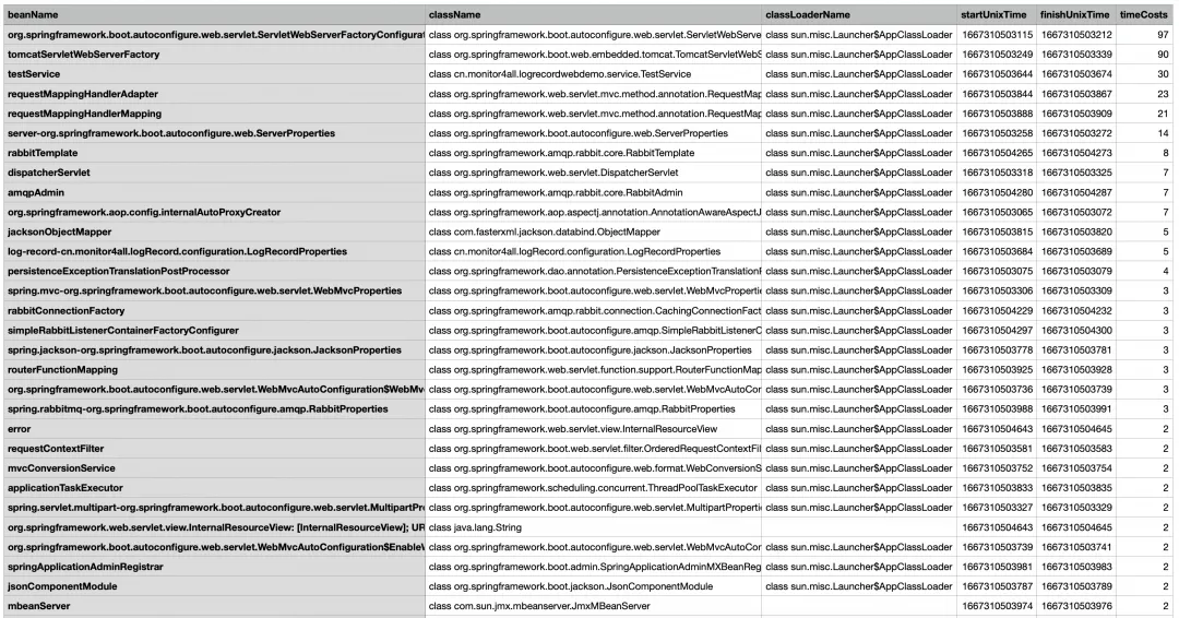

最终效果如图:
图中统计了一个应用从启动开始到所有SpringBean的启动耗时,按照从高到低排序,我由于是demo应用,Bean的耗时都偏低(也没有太多业务Bean),但在实际应用中会有非常多几秒甚至十几秒才完成初始化的Bean,可以进行针对性优化。

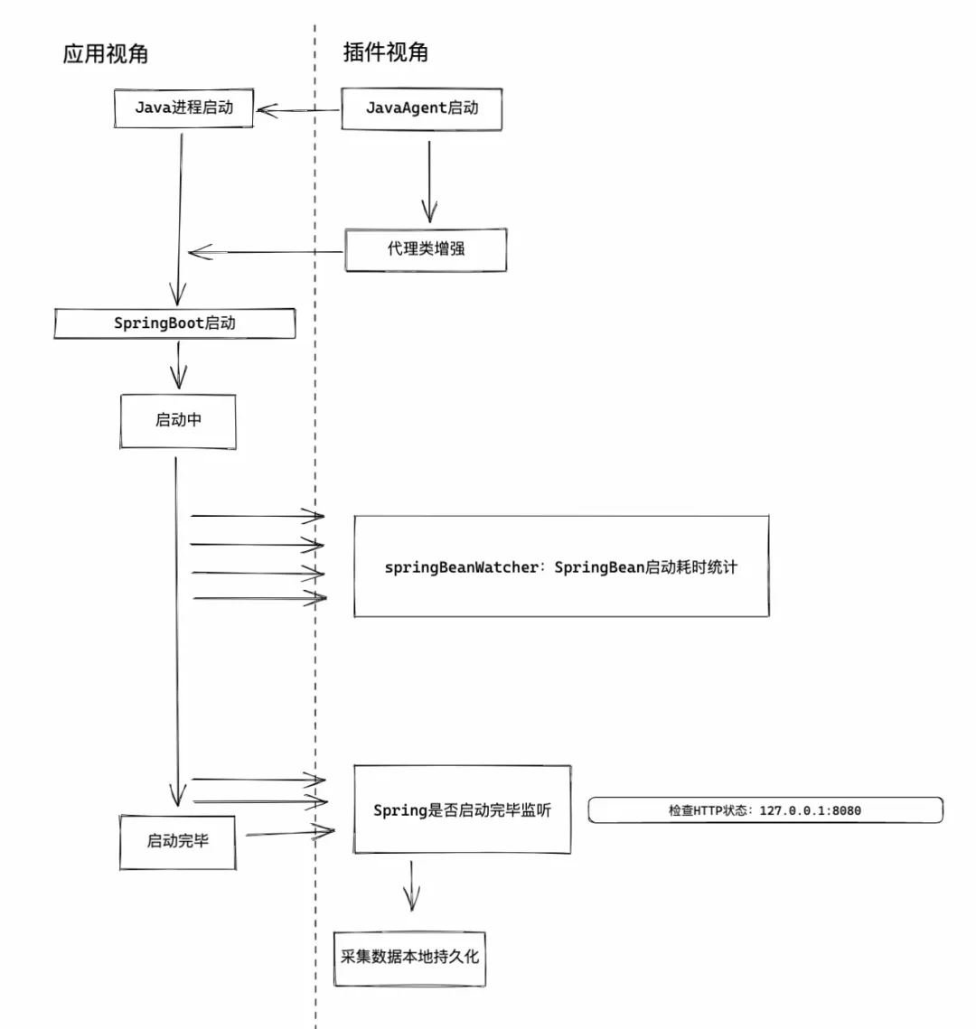

先贴上思路的整体流程:

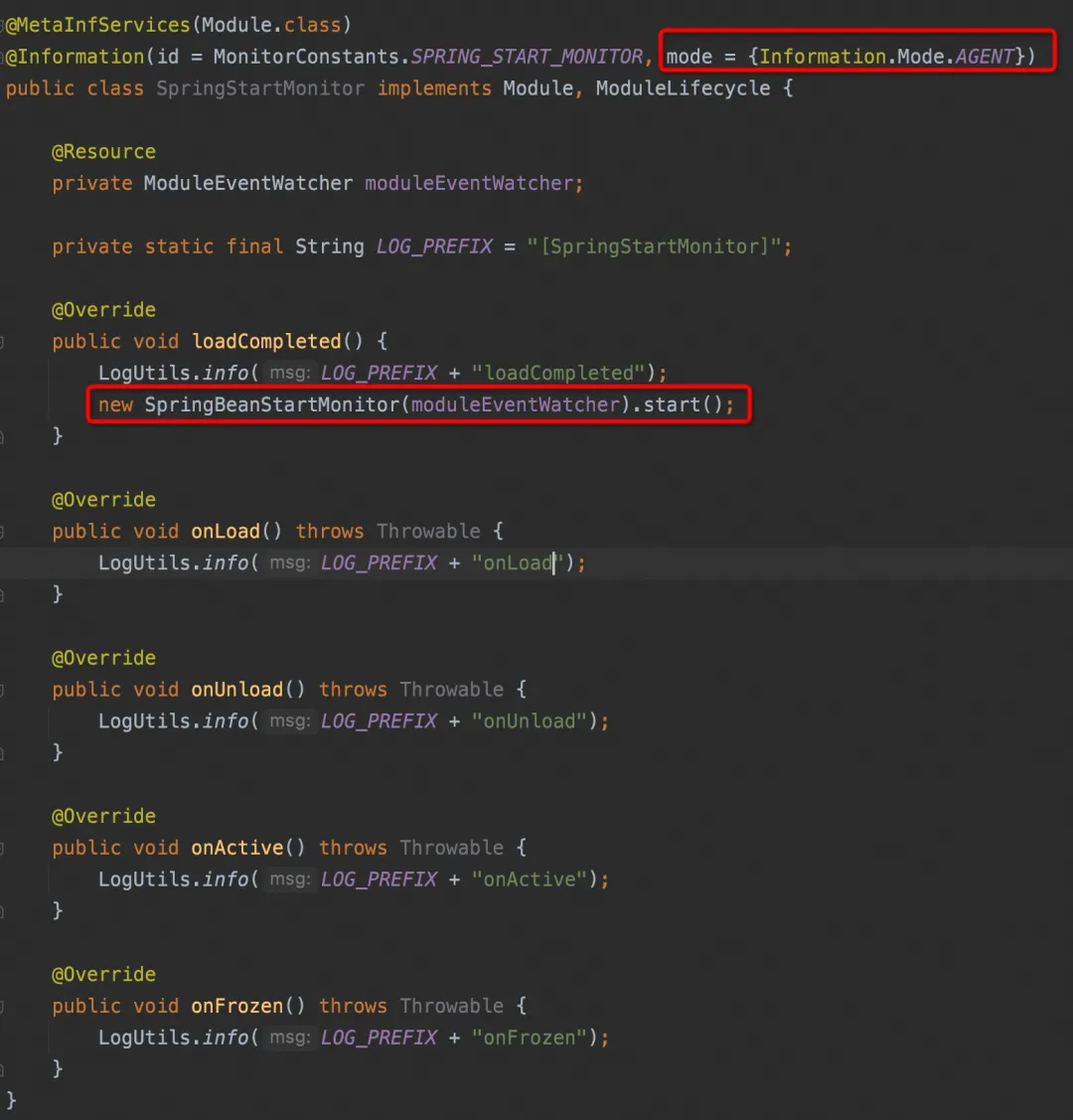

新建一个类作为一个JVM SandBox模块,如下图:
使用@Infomation声明mode为AGENT模式,一共有两种模式Agent和Attach。
  • Agent:随着JVM启动一起启动
  • Attach:在已经运行的JVM进程中,动态的插入
我们由于是监控JVM启动数据,所以需要AGENT模式。
其次,继承com.alibaba.jvm.sandbox.api.Module和com.alibaba.jvm.sandbox.api.ModuleLifecycle。
其中ModuleLifecycle包含了整个模块的生命周期回调函数。
  • onLoad:模块加载,模块开始加载之前调用!模块加载是模块生命周期的开始,在模块生命中期中有且只会调用一次。 这里抛出异常将会是阻止模块被加载的唯一方式,如果模块判定加载失败,将会释放掉所有预申请的资源,模块也不会被沙箱所感知
  • onUnload:模块卸载,模块开始卸载之前调用!模块卸载是模块生命周期的结束,在模块生命中期中有且只会调用一次。 这里抛出异常将会是阻止模块被卸载的唯一方式,如果模块判定卸载失败,将不会造成任何资源的提前关闭与释放,模块将能继续正常工作
  • onActive:模块被激活后,模块所增强的类将会被激活,所有com.alibaba.jvm.sandbox.api.listener.EventListener将开始收到对应的事件
  • onFrozen:模块被冻结后,模块所持有的所有com.alibaba.jvm.sandbox.api.listener.EventListener将被静默,无法收到对应的事件。 需要注意的是,模块冻结后虽然不再收到相关事件,但沙箱给对应类织入的增强代码仍然还在。
  • loadCompleted:模块加载完成,模块完成加载后调用!模块完成加载是在模块完成所有资源加载、分配之后的回调,在模块生命中期中有且只会调用一次。 这里抛出异常不会影响模块被加载成功的结果。模块加载完成之后,所有的基于模块的操作都可以在这个回调中进行
最常用的是loadCompleted,所以我们重写loadCompleted类,在里面开启我们的监控类SpringBeanStartMonitor线程。

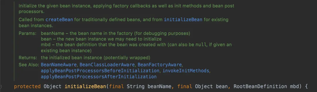

使用doMethodFilter过滤出要监听的方法,这里是initializeBean。
里取initializeBean作为统计耗时的切入方法。具体为什么选择该方法,涉及到SpringBean的启动生命周期,不在本文赘述范围内。(本文作者:蛮三刀酱)

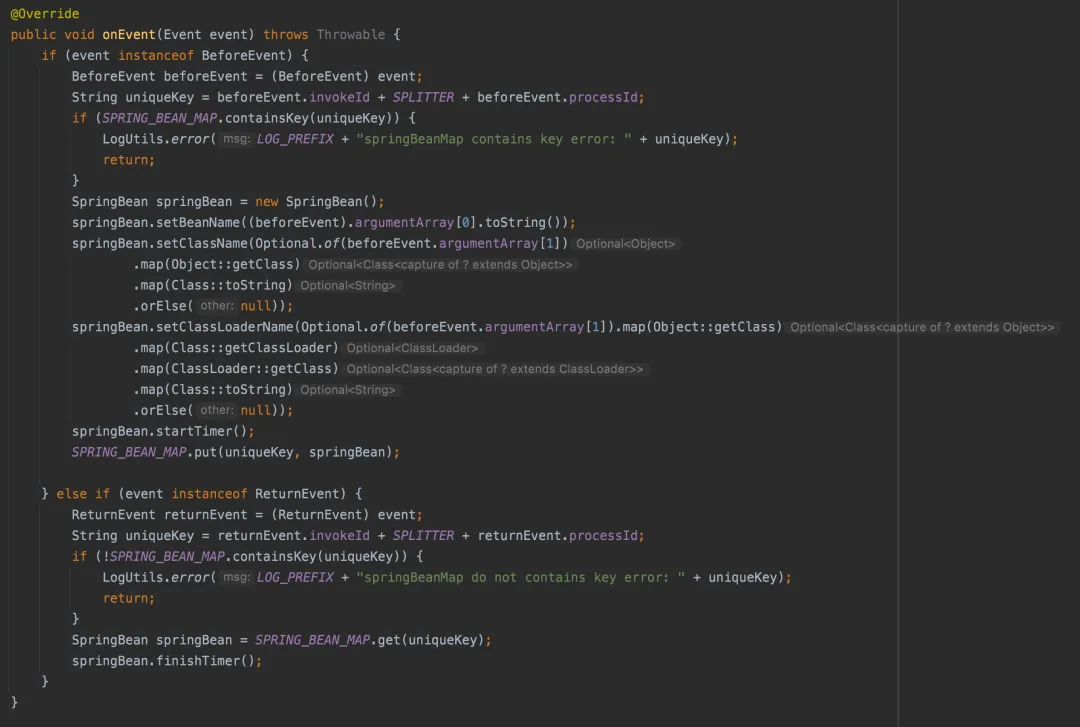

监听器的主要逻辑如下:
代码有点长,不必细看,主要就是在原方法的BeforeEvent(进入前)和ReturnEvent(执行正常返回后)执行上述的切面逻辑,我这里便是使用了一个MAP存储每个Bean的初始化开始和结束时间,最终统计出初始化耗时。
最终,我们还需要一个方法来知道我们的原始Spring应用已经启动完毕,这样我们可以手动卸载我们的Sandbox模块,毕竟他已经完成了他的历史使命,不需要再依附在主进程上。
我们通过一个简陋的办法,检查http://127.0.0.1:8080/是否会返回小于500的状态码,来判断Spring容器是否已经启动。当然如果你的Spring没有使用Web框架,就不能用这个方法来判断启动完成,你也许可以通过Spring自己的生命周期钩子函数来实现,这里我是偷了个懒。
整个SpringBean监听模块的开发就完成了,你可以感受到,你的开发和日常业务开发几乎没有区别,这就是JVM Sandbox带给你的最大好处。
