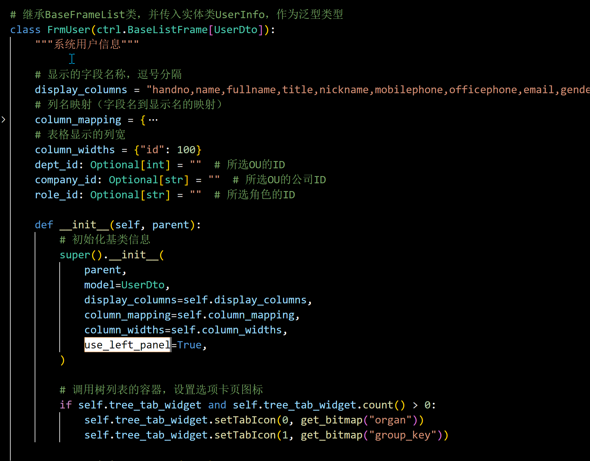

在子类的构造函数处置惩罚上,我们只必要设置参数 use_left_panel = True,并且实现 create_tree_panels 函数即可。

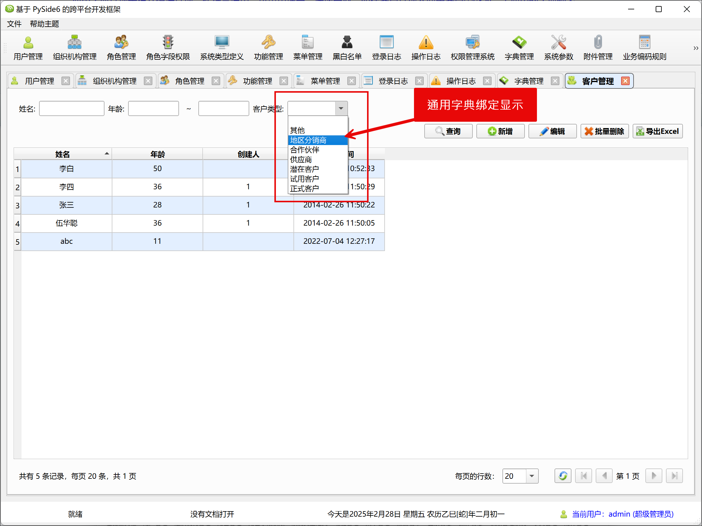

如对于简朴的客户信息界面,它的条件输入框里面就几个条件。
我们根据上面的界面效果,可以看到客户窗体子类实现 CreateConditions 函数的代码如下所示。- def CreateConditions(self, parent: QWidget = None) -> list[QWidget]:
- """创建折叠面板中的查询条件输入框控件"""
- # 创建控件,不用管布局,交给CreateConditionsWithSizer控制逻辑
- # 默认的QGridLayout 为4*2=8列,每列间隔5px
- self.txtName = ctrl.MyTextCtrl(parent)
- self.txtAge = ctrl.MyNumericRange(parent)
- self.txtCustomerType = ctrl.MyComboBox(parent)
- # ControlUtil 可以方便的创建文本标签和控件的组合,并返回所有的控件列表
- util = ControlUtil(parent)
- util.add_control("姓名:", self.txtName)
- util.add_control("年龄:", self.txtAge)
- util.add_control("客户类型:", self.txtCustomerType)
- return util.get_controls()
复制代码 如许,具体实现部门,对于WxPython和PySide6/PyQt6来说,代码都是差不多的,因为我们用了自界说用户控件类,并利用辅助函数,让它们和标签更好的粘合起来。

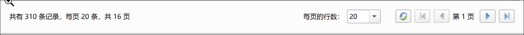

4)分页信息展示
对于分页内容,表格显示是不负责的,因此我们必要根据模子对象,构建一个分页控件来显示,把它剥离基类列表的主界面,有利于淘汰我们的关注点分散,也有利于重用控件。

复制代码 分页控件是独立的一个用户控件。- class MyPager(QWidget):
- """列表的分页控件"""
- def __init__(self, parent=None, items_per_page=10, on_update=None, total_count=0):
- """初始化
- :param parent: 父控件
- :param items_per_page: 每页的行数
- :param on_update: 查询数据的回调函数,为异步函数
- :param total_count: 总记录数
- self.items_per_page = items_per_page
- self.total_count = total_count
- self.total_pages = (total_count + items_per_page - 1) // items_per_page
- self.current_page = 0
- self.on_update = on_update
- super().__init__(parent)

完成了上面的处置惩罚后,我们发现业务模块的子类必要实现的内容比较少了,大多数交给抽象父类实现了。
5)数据的初始化处置惩罚
完成了界面元素的创建后,我们还必要再基类中统一一些数据初始化的函数,如我们在构造函数里面创建好内容后,调用了init_ui的函数初始化界面元素。- # 创建泛型基类 BaseListFrame ,并继承 QMainWindow
- class BaseListFrame(QMainWindow, Generic[ModelType]):
- """列表窗口的基类定义"""def __init__(
- self,
- parent,
- model: Optional[ModelType] = None,
- display_columns: str = display_columns,
- column_mapping: dict = column_mapping,
- items_per_page: int = items_per_page,
- EVT_FLAGS: EventFlags = EVT_FLAGS,
- show_menu_tips: bool = show_menu_tips,
- menu_tips: str = DEFAULT_MENU_TIPS,
- use_left_panel: bool = False,
- column_widths={"id": 50},
- plugins=None,
- """初始化窗体
- :param parent: 父窗口
- :param model: 实体类
- :param display_columns: 显示的字段名称,逗号分隔,如:id,name,customid,authorize,note
- :param column_mapping: 列名映射(字段名到显示名的映射)dict格式:{"name": "显示名称"}
- :param items_per_page: 每页显示的行数
- :param EVT_FLAGS: 设置可以显示的操作按钮
- :param show_menu_tips: 是否显示提示信息
- :param menu_tips: 设置菜单提示信息
- :param use_left_panel: 是否使用树控件
- :param column_widths: Grid列的宽度设置
- # 日志对象
- self.log = settings.log.get_logger()
- # 初始化属性
- self.model = model
- self.display_columns = display_columns # 显示的字段名称,逗号分隔,如:id,name
- self.column_mapping = column_mapping # 列名映射
- self.items_per_page = items_per_page # 每页显示的行数
- self.EVT_FLAGS = EVT_FLAGS # 设置可以显示的操作按钮
- self.show_menu_tips = show_menu_tips # 是否显示提示信息
- self.menu_tips = menu_tips # 设置菜单提示信息
- self.use_left_panel = use_left_panel # 是否使用树控件
- self.column_widths = column_widths # Grid列的宽度设置
- self.plugins = plugins or {} # 单元格的渲染列表,格式:{"列名称": 插件实例}
- self.columns_permit = {} # 字段权限
- self.total_count = 0 # 记录总数
- # 创建主要内容面板
- self.<strong>_create_content</strong>()# 调度异步任务, 使用@asyncSlot()装饰器后,你可以像同步函数一样调用异步方法
- self.<strong>init_ui</strong>()
- @asyncSlot()
- async def<strong> init_ui</strong>(self):
- """初始化界面"""
- # 使用 @asyncSlot 装饰器后,你可以像同步函数一样调用异步方法,Qt 会自动管理异步任务的调度和执行,
- # 不需要显式使用 await 或者 asyncio.create_task 来启动异步任务。
- # 如果你在子类中重写了 init_ui,你仍然需要在子类中显式地添加 @asyncSlot() 装饰器。
- # 在子类中,Python 会将其视为新的方法定义,因此你必须在子类中的方法上再次应用 @asyncSlot() 装饰器来确保它仍然被处理为异步槽。
- await self.<strong>init_dict_items</strong>()
- await self.<strong>init_treedata</strong>()
- await self.<strong>update_grid</strong>()
- async def init_dict_items(self):
- """初始化字典数据-子类可重写"""
- # await self.txtCustomerType.bind_dictType("客户类型")
- pass
- async def init_treedata(self):
- """初始化树控件数据-子类可重写"""
- pass
- async def update_grid(self) -> None:
- """更新表格的内容"""
- # 查询数据
- await self.<strong>OnQuery</strong>()
- # 获取当前用户有权限查看的列
- self.columns_permit = await self.get_columns_permit()
- # 更新表格数据
- self.table_model.UpdateData(self.data, self.columns_permit)
- # 更新页码信息
- self._update_pager()
复制代码 而各个子类负责各自模块内容的初始化即可。
3、子类列表界面代码分析
由于父类已经抽象了许多相关的元素创建、数据初始化的逻辑函数,因此子类根据必要重写函数实现即可。
如对于简朴的业务表,客户信息表,它的子类只必要实现下面几个函数即可。
CreateConditions函数负责查询条件的构建,前面介绍过。- def CreateConditions(self, parent: QWidget = None) -> list[QWidget]:
复制代码 OnQuery函数负责提取输入条件,并提交服务端获取数据返回。- async def OnQuery(self):
- """子类实现-发送查询请求, 需设置self.data,self.total_count"""
- # 获取默认查询参数,包括skipCount,maxResultCount,sorting
- params = self.GetDefaultParams()
- # 新的数据,可以从控件获取,也可以是动态生成的
- search_params = { "name": self.txtName.GetValue()}
- ****#其他条件# 将 search_params 合并到 params 中
- params.update(search_params)
- # 发送查询请求
- data = await api.GetList(params)
- if data.success:
- result = data.result
- self.data = result.items
- self.total_count = result.totalCount
复制代码 而OnAdd用于打开新增对话框。- def OnAdd(self) -> None:
- """子类重写-打开新增对话框"""
- dlg = FrmCustomerEdit(self, columns_permit=self.columns_permit)
- if dlg.exec() == QDialog.DialogCode.Accepted:
- # 新增成功,刷新表格
- asyncio.run(self.update_grid())
- dlg.deleteLater()
复制代码 而 OnEditById 用于编辑对话框的打开- def OnEditById(self, entity_id: Any | str):
- """子类重写-根据主键值打开编辑对话框"""
- # 使用列表窗体获得的字段权限
- dlg = FrmCustomerEdit(self, entity_id, columns_permit=self.columns_permit)
- # 获取对话框结果
- # 编辑成功,刷新表格
- dlg.deleteLater()
复制代码 而删除对话框的处置惩罚,如下函数所示。- async def OnDeleteByIdList(self, id_list: List[Any | str]):
- """子类重写-根据主键值删除记录"""
- # 发送删除请求
- result = await api.DeleteByIds(id_list)
- # print(result)
- if result.success:
- # 删除成功,刷新表格
- await self.update_grid()
- else:
- error = result.errorInfo.message if result.errorInfo else "未知错误"
- MessageUtil.show_error("删除失败:%s" % error)
复制代码 以上就是我们对于基类列表界面的抽象,和具体子类的一些个性化函数重写的处置惩罚,以便实现更好的逻辑抽象并保证具体个性化页面内容的处置惩罚。
