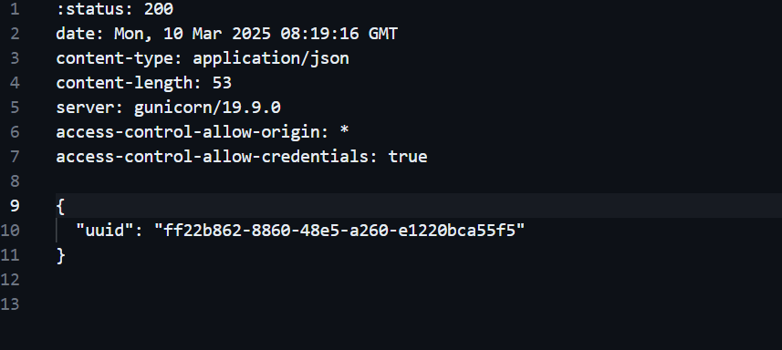

调试
DevMode
DevMode是直接开启全局调试,自动打印出来
  1. // 调试模式
  2. func devModeReq() {
  3.     //使用req进行请求,所以req的调试模式也是在req启动
  4.     req.DevMode()                                   //开启调试模式,就会打印出来请求的过程以及响应内容
  5.     req.SetCommonBasicAuth("username", "password"). //设置用户名和密码
  6.                             SetTimeout(5 * time.Second). //设置超时时间
  7.                             SetUserAgent("my-ua")
  8.     resp := req.MustGet("https://httpbin.org/uuid")
  9.     //没有开启调试模式但是想打印的话就正常打印
  10.     fmt.Println(resp.String())        //第一种打印*req.Response类型的响应体
  11.     fmt.Println(string(resp.Bytes())) //第二种打印*req.Response类型的响应体
  12. }

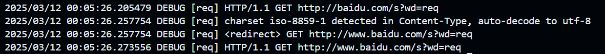

DebugLog
DebugLog 是跟踪请求的过程
他可以看到你整个请求的过程,重定向的信息等等
  1. // 查看请求的过程发生了什么
  2. func deLog() {
  3.     client := req.C().
  4.         EnableDebugLog() //开启DebugLog
  5.     client.R().Get("http://baidu.com/s?wd=req")
  6. }

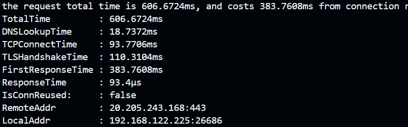

TraceInfo瓶颈分析
trace跟踪信息
  1. func traceReq() {
  2.     // Enable trace at request level
  4.     resp, err := client.R().
  5.         EnableTrace(). //开启瓶颈分析
  6.         Get("https://api.github.com/users/imroc")
  7.     if err != nil {
  8.         log.Fatal(err)
  9.     }
  10.     trace := resp.TraceInfo()  //trace跟踪信息
  11.     fmt.Println(trace.Blame()) //分析总结(请求减慢的原因归咎)
  12.
  13.     fmt.Println(trace) // 打印内容
  14. }

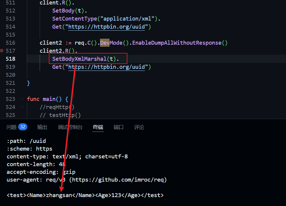

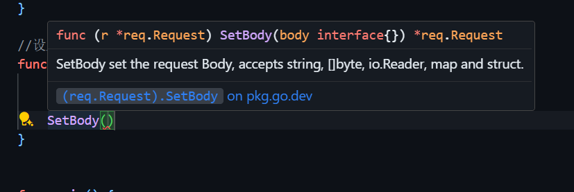

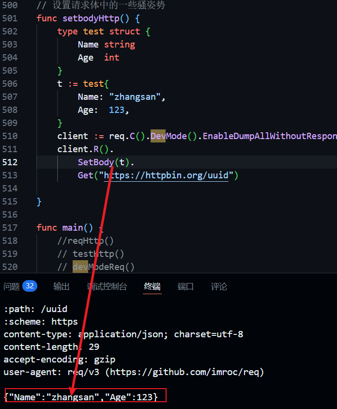

请求体设置
SetBody 可以接受恣意类型
PS: EnableDumpAllWithoutResponse由于开启了调试模式,所以会打印许多东西,但是可以忽略响应打印出来结果,所以这函数就是忽略响应结果,只看请求。
在编写一些poc/exp的时间可能需要在body部分,需要加入一些结构体或者map数据,他会根据你设置的content-type来判定剖析成json还是xml格式,如果都不设置的话他会默认将这些类型剖析为json数据body。
添加上content-type类型后就自动转了,比较方便(反面另有更方便的)
  • SetBodyXXX
    不用设置content-type也能直接转想要的格式了
以下是代码:
  1. // 设置请求体中的一些骚姿势
  2. func setbodyHttp() {
  3.     type test struct {
  4.         Name string
  5.         Age  int
  6.     }
  7.     t := test{
  8.         Name: "zhangsan",
  9.         Age:  123,
  10.     }
  11.     client := req.C().DevMode().EnableDumpAllWithoutResponse()
  12.     client.R().
  13.         SetBody(t).
  14.         SetContentType("application/xml").
  15.         Get("https://httpbin.org/uuid")
  16.
  17.     client2 := req.C().DevMode().EnableDumpAllWithoutResponse()
  18.     client2.R().
  19.         SetBodyXmlMarshal(t).
  20.         Get("https://httpbin.org/uuid")
  21.
  22. }

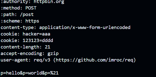

表单请求设置
请求级别:
  • SetFormData:吸收map类型,但是同一个键只能有一个
  • SetFormDataFromValues::
    代码如下所示,但是注意的是url.Values是net/url包,所以要注意这个url不是我定义的,拿来就用即可。
  1. client3 := req.C().DevMode().EnableDumpAllWithoutResponse()
  2. v := url.Values{
  3.         "p": []string{"hello", "world", "!"},
  4. }
  5. client3.R().
  6.         SetFormDataFromValues(v).
  7.         Post("https://httpbin.org/post")

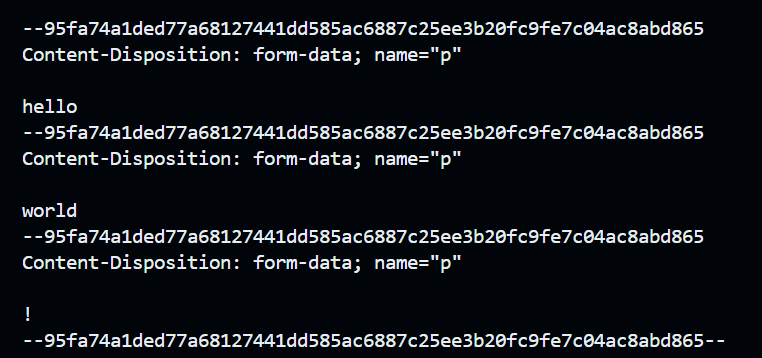

  • multipart ⽅式提交表单:EnableForceMultipart
  2. v := url.Values{
  4. }
  5. client3.R().
  6.         EnableForceMultipart().
  7.         SetFormDataFromValues(v).
  8.         Post("https://httpbin.org/post")

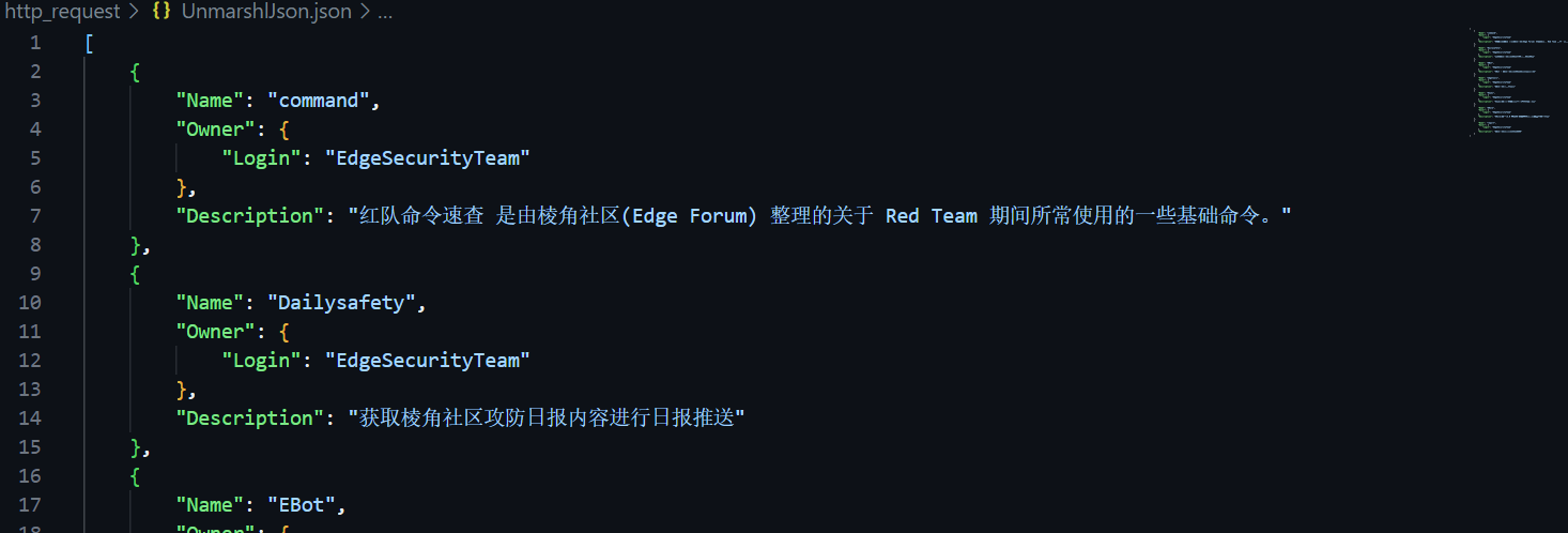

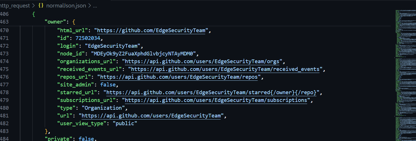

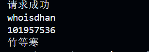

剖析数据
SetSuccessResult
  • SetSuccessResult:SetSuccessResult会⾃动剖析你给的结构体或map
  • SetErrorResult
    这里一同把SetErrorResult也讲了,可以自定义错误剖析到你自己定义的错误中去,没啥好说感觉也时,定义好了就直接给到SetErrorResult即可(详细见代码处)
运行结果如下图所示:
  1.
  2. // 接收响应回来的json数据
  3. type user struct {
  4.     Login string `json:login`
  5.     Id    int    `json:id`
  6.     Name  string `json:name`
  7. }
  8.
  9. // 接收错误响应
  10. type errorResp struct {
  11.     Mess string `json:message`
  12. }
  13.
  14. // 解析响应的json数据
  15. // SetSuccessResult⾃动解析结构体或map
  16. func getHttpJson() {
  17.     client := req.C()
  18.     var respUser user
  19.     var respError errorResp
  20.     res, err := client.R().
  21.         SetSuccessResult(&respUser). //接收响应回来的json数据,同时也可以解析map
  22.         SetErrorResult(&respError).  //若请求错误将错误信息存储到该结构体中
  23.         Get("https://api.github.com/users/whoisdhan")
  24.     if err != nil {
  25.         log.Println("代码请求出错:", err)
  26.         return
  27.     }
  28.     if res.IsSuccessState() {
  29.         fmt.Println("请求成功")
  30.         fmt.Println(respUser.Login)
  31.         fmt.Println(respUser.Id)
  32.         fmt.Println(respUser.Name)
  33.     } else if res.IsErrorState() {
  34.         fmt.Println("网络请求出错:", respError.Mess)
  35.     } else {
  36.         fmt.Println("未知错误:", res.StatusCode)
  37.     }
  38.
  39. }

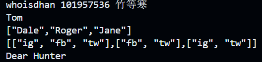

gjson
  • 字段名、.:表示读取该字段,字段名.0表示读取该键名下的数据的第一个字段,字段名.1读取第二个
  • *、?:gjson支持通配符:像在linux下令行中使用的通配符那样用就行,a*a收尾为a的都匹配
  • #:表示该字段全部元素。
    • 在结尾:字段名1.字段名2.# 表示返回字段名2的数组长度
    • 在中间,即#反面另有内容:字段名1.#.字段名2 表示返回字段名2全部元素
    • 缘故原由:这也是为啥我叫他#的意思是表示该字段全部元素,在结尾就是返回长度,不在就是返回整个数组列表

  16. func gjsonHttp() {
  17.     //先简单用正常的httpjson数据尝试一下
  18.     client := req.C()
  19.     resp, _ := client.R().
  20.         Get("https://api.github.com/users/whoisdhan")
  21.
  22.     login := gjson.Get(resp.String(), "login")
  23.     id := gjson.Get(resp.String(), "id")
  24.     name := gjson.Get(resp.String(), "name")
  25.     fmt.Println(login, id, name)
  26.
  27.     //用httpjson测试数据
  28.     fmt.Println(gjson.Get(httpjson, "name.first"))
  29.     fmt.Println(gjson.Get(httpjson, "friends.#.first"))
  30.     fmt.Println(gjson.Get(httpjson, "friends.#.nets"))
  31.     fmt.Println(gjson.Get(httpjson, "fav\\.movie")) //字段存在符号的话用\\转义
  32. }

运行结果:这里就放几个保存出来的文件截图
  • normalGetJson:
  • UnmarshalToStruct
  • gjsonOutput
示例代码:

  3. func gjsonOutput(username string) {
  4.     //gjson就十分简单了,只需要拿到响应json数据即可取出来看
  5.     mapUserData := make(map[string]interface{}) //用户信息存储
  6.     //仓库信息存储,
  7.     // 由于仓库是数组列表所以要给一个初始长度
  8.     // 因为可能仓库为空的,所以就初始化为0即可
  9.     mapReposData := make([]map[string]interface{}, 0)
  10.     fmt.Println("-------------------用户信息-------------------")
  12.     resp, err := client.R().
  13.         SetPathParam("username", username).
  14.         Get("https://api.github.com/users/{username}")
  15.     if err != nil {
  16.         log.Println("代码请求失败:", err)
  17.     }
  18.     //gjson想要写入文件就只能转储到struct或者map中
  19.     mapUserData["login"] = gjson.Get(resp.String(), "login").String()
  20.     mapUserData["id"] = gjson.Get(resp.String(), "id").String()
  21.     mapUserData["url"] = gjson.Get(resp.String(), "url").String()
  22.     mapUserData["name"] = gjson.Get(resp.String(), "name").String()
  23.     mapUserData["email"] = gjson.Get(resp.String(), "email").String()
  24.     data, err := json.MarshalIndent(mapUserData, "", "\t")
  25.     if err != nil {
  26.         log.Println("格式化失败:", err)
  27.     }
  28.     fmt.Println(string(data))
  29.     // test := gjson.Get(resp.String(), "login")

请求级别:
  • SetCookies
  1. SetCookies(&http.Cookie{
  2.         Name:  "hacker",
  3.         Value: "aaa",
  4. })
全局级别:
  • SetCommonCookies
  1. SetCommonCookies(&http.Cookie{
  2.         Name:  "Global",
  3.         Value: "dddd",
  4. })
