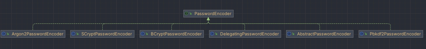

PasswordEncoder
  1. public interface PasswordEncoder {
  2.     //加密
  3.     String encode(CharSequence var1);
  4.     //比较密码
  5.     boolean matches(CharSequence var1, String var2);
  6.
  7.     default boolean upgradeEncoding(String encodedPassword) {
  8.         return false;
  9.     }
  10. }

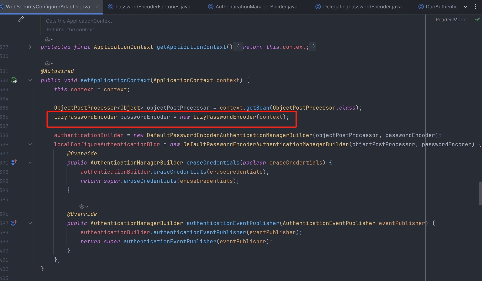

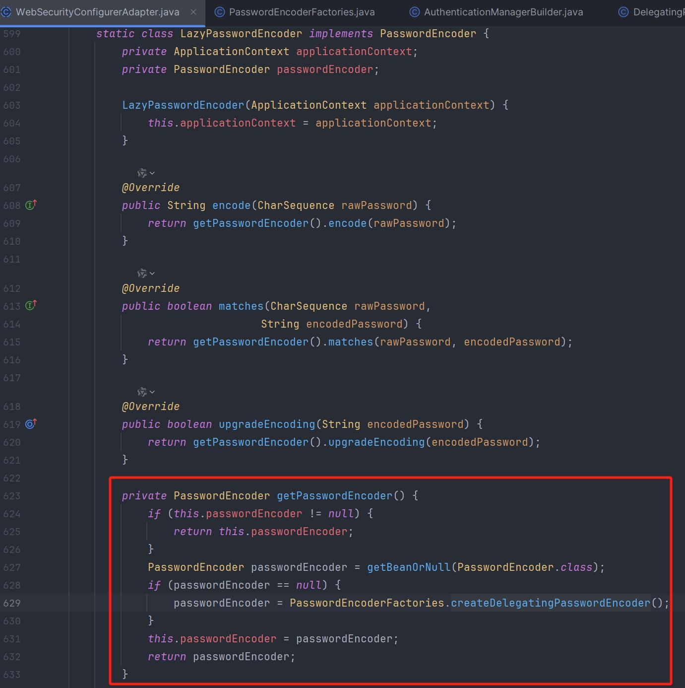

工作流程
WebSecurityConfigurerAdapter 初始化密码剖析器时,如果没有自定义 Bean 的话,会默认初始化 DelegatingPasswordEncoder
DaoAuthenticationProvider 在 additionalAuthenticationChecks 方法中会获取 Spring 容器中的 PasswordEncoder 来对用户输入的密码进行比力
