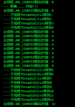

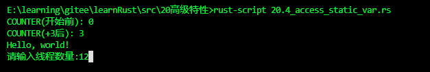

复制代码 代码中有两个例子:
1.界说平常的静态变量,并在单个线程中修改它
2.界说可变静态变量,在多线程中修改
输出结果:
输入线程数后,继承执行:
证实了,在多线程中,简直可以修改静态变量。

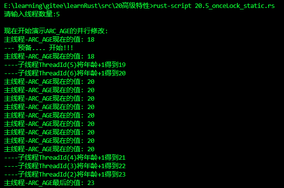

复制代码 执行结果如下:
需要留意的是,OnceLock不需要在安全代码块中,这一点和LazyLock很不同。
