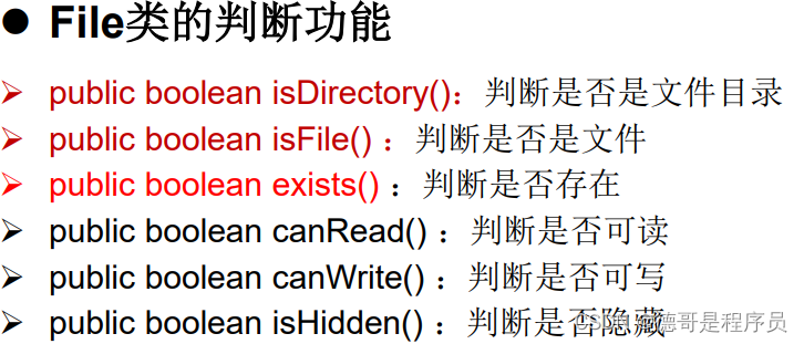

1. File类
介绍
  • java.io.File类:文件和文件目录路径的抽象表示形式,与平台无关
  • File 能新建、删除、重命名文件和目录,但 File 不能访问文件内容本身。如果需要访问文件内容本身,则需要使用输入/输出流。
  • 想要在Java程序中表示一个真实存在的文件或目录,那么必须有一个File对象,但是Java程序中的一个File对象,可能没有一个真实存在的文件或目录。
  • File对象可以作为参数传递给流的构造器
常用构造器
   public File(String pathname) public
File(String parent,String child)
public File(File parent,String child)
  路径分隔符
路径中的每级目录之间用一个路径分隔符隔开, windows和DOS系统默认使用“\”来表示,UNIX和URL使用“/”来表示。Java程序支持跨平台运行,因此路径分隔符要慎用。为了解决这个隐患,File类提供了一个常量:public static final String separator。根据操作系统,动态的提供分隔符。

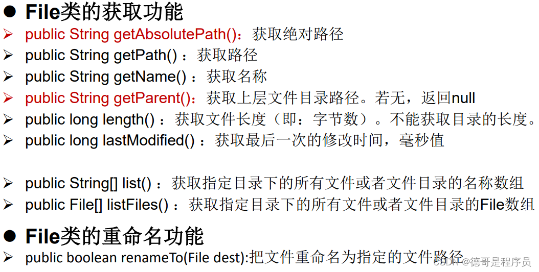

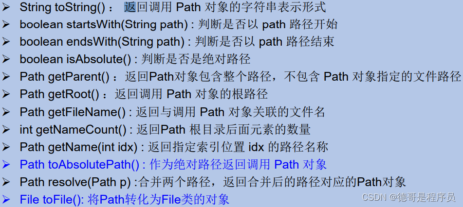

常用方法

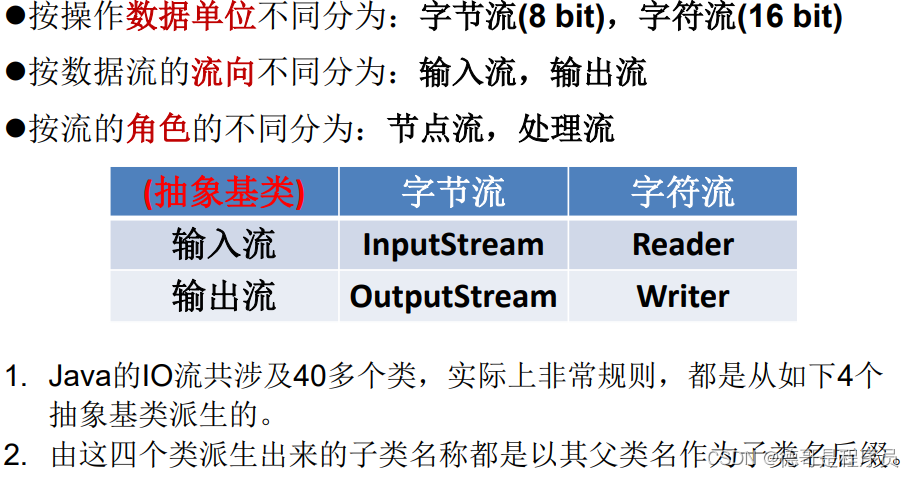

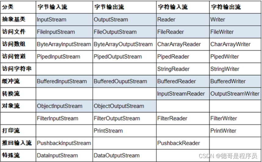

  IO流的分类
IO流体系如下:
4大抽象基类的说明
输入流基类Inputstream & Reader
InputStream 和 Reader 是所有输入流的基类。InputStream的典型实现为FileInputStream,用于读取数据的常用方法如下:
  1. int read()
  2. int read(byte[] b)
  3. int read(byte[] b, int off, int len)
  4. //以上三个方法读取到流末尾时均会返回-1
Reader的典型实现为FileReader,读取数据常用的方法如下:
  1. int read()
  2. int read(char [] c)
  3. int read(char [] c, int off, int len)
FileInputStream 从文件系统中的某个文件中获得输入字节。FileInputStream用于读取非文本数据之类的原始字节流。要读取字符流,需要使用 FileReader。要注意的是,程序中打开的文件 IO 资源不属于内存里的资源,垃圾回收机制无法回收该资源,所以应该显式关闭文件 IO 资源

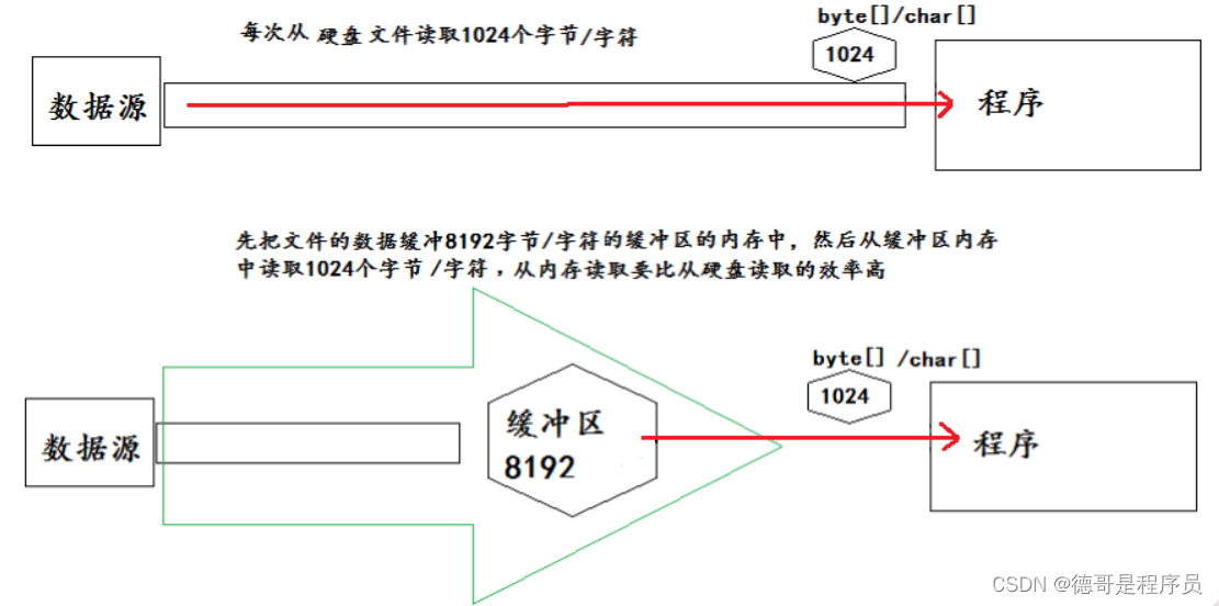

4.1 缓冲流
为了提高数据读写的速度,Java API提供了带缓冲功能的流类,在使用这些流类时,会创建一个内部缓冲区数组,缺省使用8192个字节(8Kb)的缓冲区。缓冲流要“套接”在相应的节点流之上,根据数据操作单位可以把缓冲流分为:
  • BufferedInputStream 和 BufferedOutputStream
  • BufferedReader 和 BufferedWriter
当使用BufferedInputStream读取字节文件时,BufferedInputStream会一次性从文件中读取8192个(8Kb),存在缓冲区中,直到缓冲区装满了,才重新从文件中读取下一个8192个字节数组。向流中写入字节时,不会直接写到文件,先写到缓冲区中直到缓冲区写满,BufferedOutputStream才会把缓冲区中的数据一次性写到文件里。使用方法flush()可以强制将缓冲区的内容全部写入输出流。 关闭流的顺序和打开流的顺序相反。只要关闭最外层流即可,关闭最外层流也会相应关闭内层节点流。

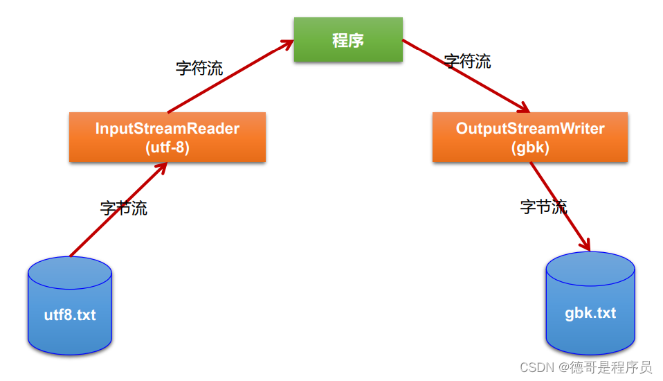

4.2 转换流
转换流提供了在字节流和字符流之间的转换,Java API提供了两个转换流:
  • InputStreamReader:将InputStream转换为Reader
  • OutputStreamWriter:将Writer转换为OutputStream
InputStreamReader
  • 实现将字节的输入流按指定字符集转换为字符的输入流。
  • 需要和InputStream“套接”。
  • 构造器
   public InputStreamReader(InputStream in)
public InputSreamReader(InputStream in,String charsetName)
  OutputStreamWriter
  • 实现将字符的输出流按指定字符集转换为字节的输出流。
  • 需要和OutputStream“套接”。
  • 构造器
   public OutputStreamWriter(OutputStream out)
public OutputSreamWriter(OutputStream out,String charsetName)

Path 常用方法:

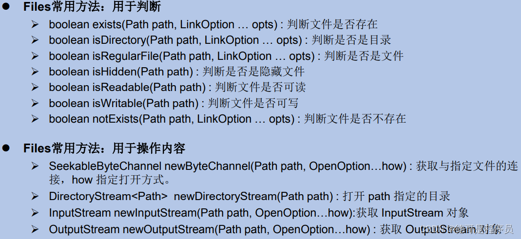

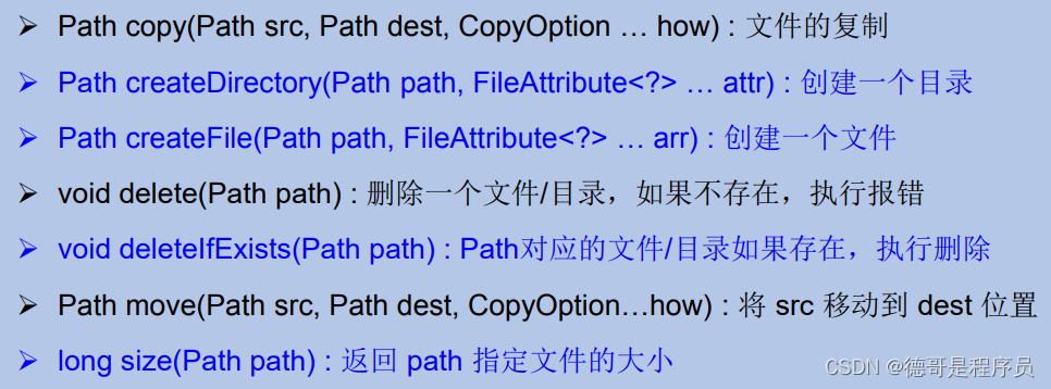

Files类:JDK7提供
用途:用于操作文件或目录的工具类
常用方法:
