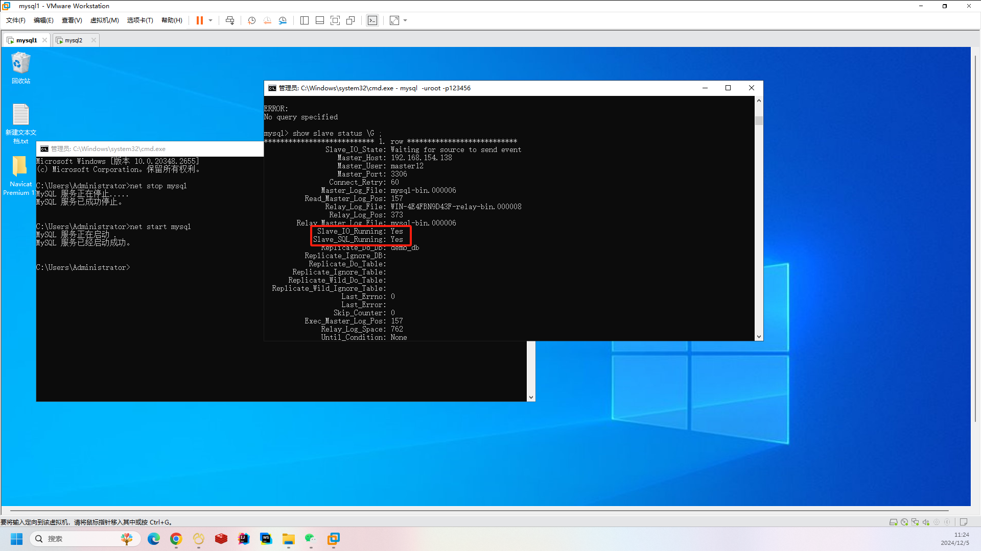

- show slave status \G
红框内的两个值都是Yes表示已经同步成功,假如不满是Yes会有相应的报错可以看到
这一步后,实现了mysql1为主mysql2为从的配置,接下来再配置mysql2作为主机mysql1作为从机,实现双主的效果

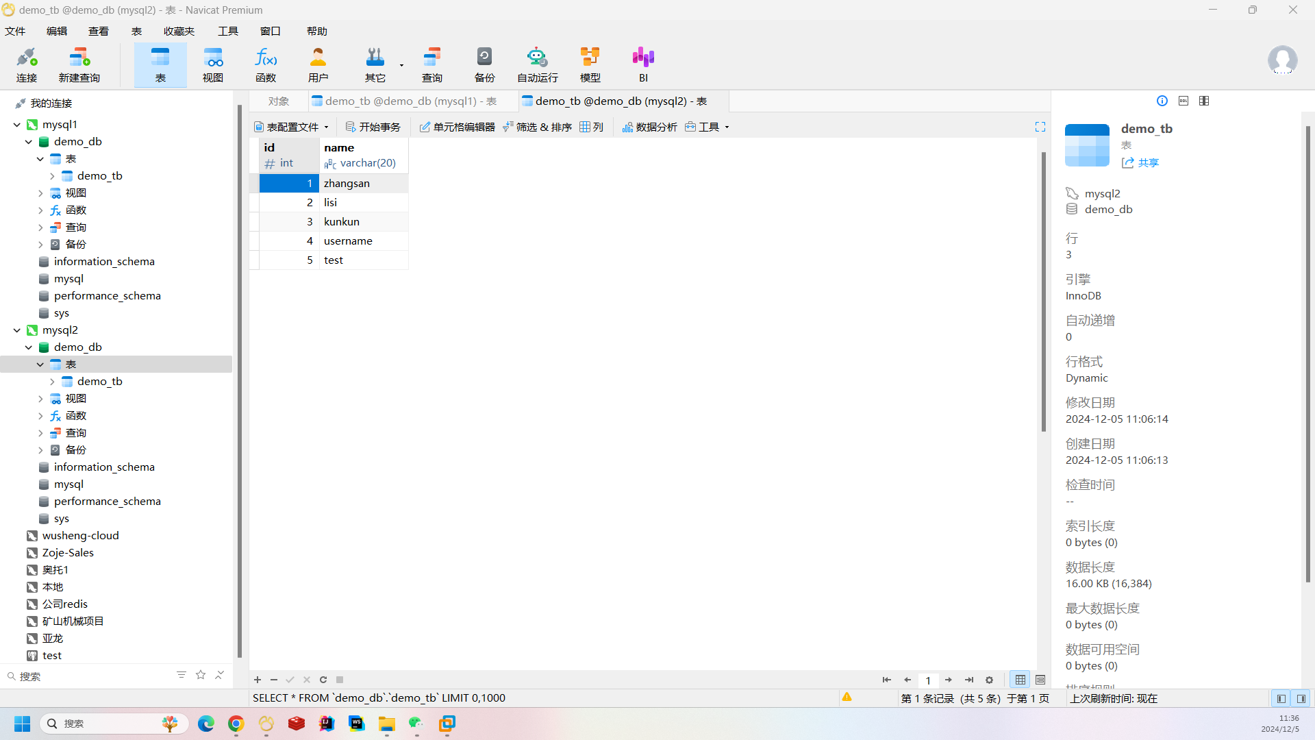

2.navicat测试
mysql1添加一条数据,mysql2中刷新后也会有
mysql2中新建表,mysql1中也会有
3.重启测试
3.1 关闭mysql2
关闭假造机mysql2后重启,重启后mysql1和mysql2的双主模式仍在
3.2 关闭mysql1
关闭假造机mysql1后重启,重启后mysql1和mysql2的双主模式仍在
