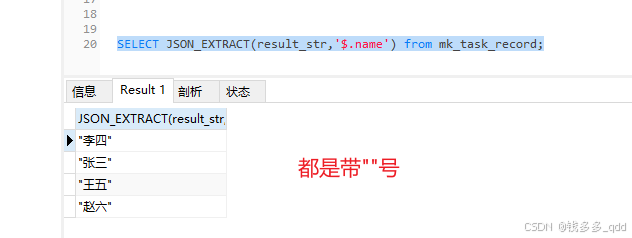

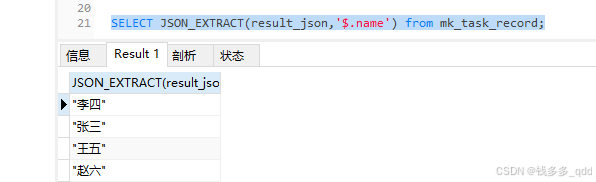

1.1 提取简单值
  1. SELECT JSON_EXTRACT(result_str,'$.name') from mk_task_record;
  2. SELECT JSON_EXTRACT(result_json,'$.name') from mk_task_record;
  • json范例:
  • text范例
    结果也带引号;
怎样去掉引号呢?
——检察【四、JSON_UNQUOTE 取消双引号】

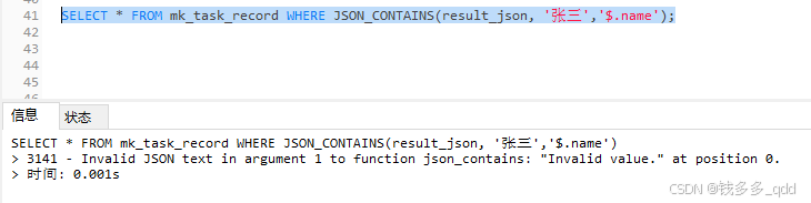

示例:
  1. SELECT * FROM mk_task_record WHERE JSON_CONTAINS(result_json, '"张三"','$.name');
留意:"张三"有双引号肯定加,否则报错:
