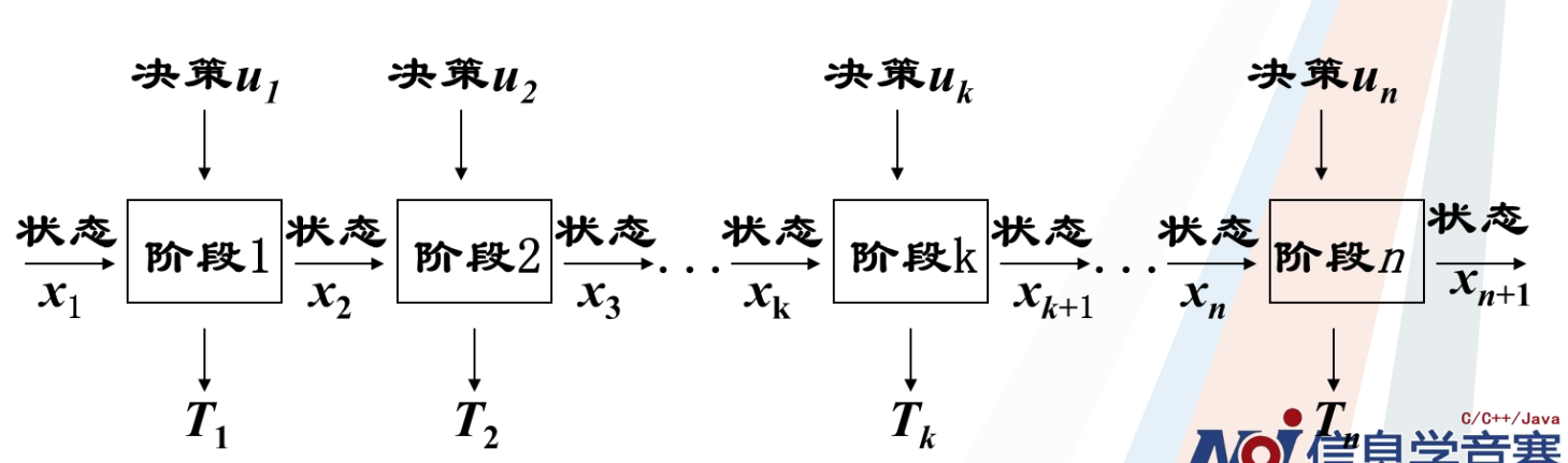

动态规划一般用来求解多阶段决策问题的最优解,可以将过程分成若干个相互联系的阶段,在它的每一阶段都需要做决策,从而使整个过程到达最好的活动结果。各个阶段决策的选取不是任意确定的,它依赖于当前面临的状态,又影响以后的发展,当各个阶段决策确定后,就组成一个决策序列,因而也就确定了整个过程的一条活动路线。
对于动态规划问题,最紧张的是分析出:
一、决策对象:我们需要对题目中的哪个变量举行决策。
二、阶段:需要将问题的全过程恰当的分成若干个相互联系的阶段,以便按肯定的序次去求解。阶段的分别一般是根据时间(先后顺序)空间(大小关系) 的天然特征来分别。
三、状态:某一阶段的出发位置称为状态,一个阶段可能包含多个状态,状态大多都是用 数组 来表示,即表示我们需要的答案。
四、决策:分析完问题后我们应该怎么解决问题。
五、状态转移方程:形貌前一阶段到后一阶段的状态演变规律
