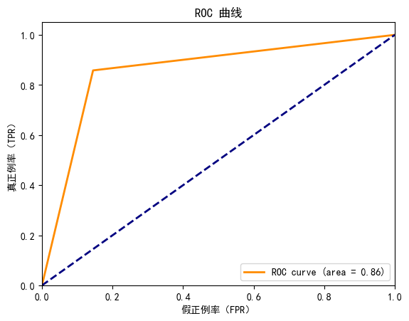

绘制ROC曲线的代码如下,模型的练习过程和上面的示例类似,这里不再重复:
  1. import matplotlib.pyplot as plt
  2. from sklearn.metrics import (
  3.     roc_auc_score,
  4.     roc_curve,
  5. )
  6. plt.rcParams["font.sans-serif"] = ["SimHei"]  # 设置字体
  7. plt.rcParams["axes.unicode_minus"] = False
  8. # 计算ROC AUC
  9. roc_auc = roc_auc_score(y_test, y_proba)
  10. # 绘制ROC曲线
  11. fpr, tpr, thresholds = roc_curve(y_test, y_proba)
  12. plt.figure()
  13. plt.plot(fpr, tpr, color="darkorange", lw=2, label=f"ROC curve (area = {roc_auc:.2f})")
  14. plt.plot([0, 1], [0, 1], color="navy", lw=2, line)
  15. plt.xlim([0.0, 1.0])
  16. plt.ylim([0.0, 1.05])
  17. plt.xlabel("假正例率(FPR)")
  18. plt.ylabel("真正例率(TPR)")
  19. plt.title("ROC 曲线")
  20. plt.legend(loc="lower right")
  21. plt.show()

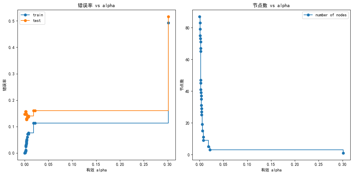

2.4. 代价曲线
代价曲线考虑了差别分类错误所造成的现实损失(代价),通过绘制差别阈值下的总代价变革情况,帮助选择最优的分类阈值,使模型在现实应用中的损失最小。
它是对ROC曲线的一种扩展,考虑了差别错误分类的代价。
通过盘算ROC曲线上每个点对应的期望总体代价,并在代价平面上绘制线段,取所有线段的下界围成的面积即为代价曲线
代价曲线的绘制方法稍微复杂一些,下面的的代码展示了差别ccp_alpha值对练习集和测试集错误率的影响,以及节点数量的变革。
  1. # 演示代价复杂度剪枝
  2. path = clf.cost_complexity_pruning_path(X_train, y_train)
  3. ccp_alphas, impurities = path.ccp_alphas, path.impurities
  4. clfs = []
  5. for ccp_alpha in ccp_alphas:
  6.     clf = DecisionTreeClassifier(random_state=0, ccp_alpha=ccp_alpha)
  7.     clf.fit(X_train, y_train)
  8.     clfs.append(clf)
  9. node_counts = [clf.tree_.node_count for clf in clfs]
  10. depth = [clf.tree_.max_depth for clf in clfs]
  11. train_errors = [1 - clf.score(X_train, y_train) for clf in clfs]
  12. test_errors = [1 - clf.score(X_test, y_test) for clf in clfs]
  13. plt.figure(figsize=(12, 6))
  14. plt.subplot(121)
  15. plt.plot(ccp_alphas, train_errors, marker="o", draw, label="train")
  16. plt.plot(ccp_alphas, test_errors, marker="o", draw, label="test")
  17. plt.xlabel("有效 alpha")
  18. plt.ylabel("错误率")
  19. plt.title("错误率 vs alpha")
  20. plt.legend()
  21. plt.subplot(122)
  22. plt.plot(
  23.     ccp_alphas, node_counts, marker="o", draw, label="number of nodes"
  24. )
  25. plt.xlabel("有效 alpha")
  26. plt.ylabel("节点数")
  27. plt.title("节点数 vs alpha")
  28. plt.legend()
  29. plt.tight_layout()
  30. plt.show()
