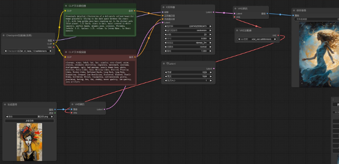

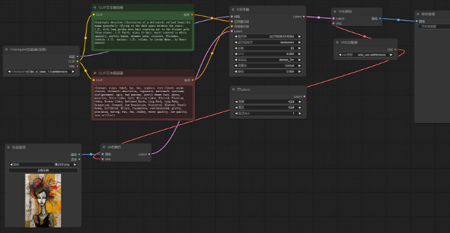

1、起首,打开我们的文生成基础流程,并将图生成流程添加到该基础流程中。
2、利用“右键”点击,选择“新建节点” > “图像” > “加载图像”,然后将所需图片上传。
3、单击已上传的图像节点,在该节点上拖动鼠标,并释放后选择“VAE 解码”。
4、将“VAE解码”的“Latent”与“采样器的Latent”连接,并将“VAE”连接到“VAE加载器”。
5、注意:此时大概会遇到两个问题。
起首,"加载图像的遮罩"没有连接到任何节点,但不消担心,我们只有在利用局部重绘时才会利用这个功能,而图生成流程用不到。
其次,原本的"空Latent"已经断开连接,没错,这意味着我们无法再设置其尺寸,但这并不是问题。在这种情况下,图像的尺寸将基于您上传的图片而确定。现在,让我们生成一张图片来查看效果。

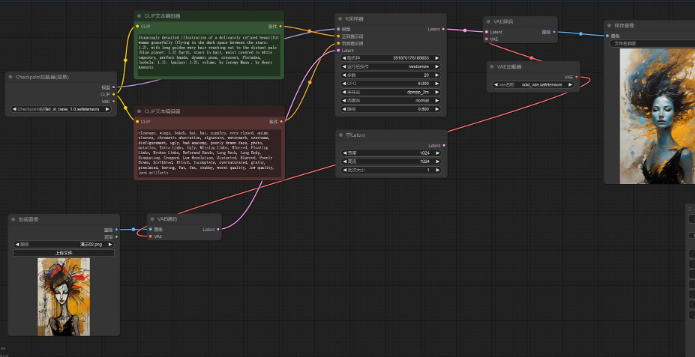

6、你是否已经注意到,生成的图片只是根据图片尺寸创建的,与上传的图片内容无关。您还记得我们之条件到的采样器中的降噪吗?当前我们的数值设置为1,这意味着图片将完全按照文本形貌生成。降噪数值越低,生成的图像越接近原始图像,而数值越高则更依赖于文本形貌(通常我们会利用0.5-0.8)。
7、其原理是将已有图像特征添加进去,然后进行去噪迭代处理。0.8表示我们跳过了20%的步骤,用其余80%的步骤在原始图像噪点上生成文本形貌图像。

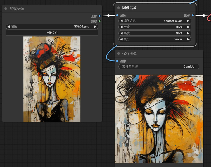

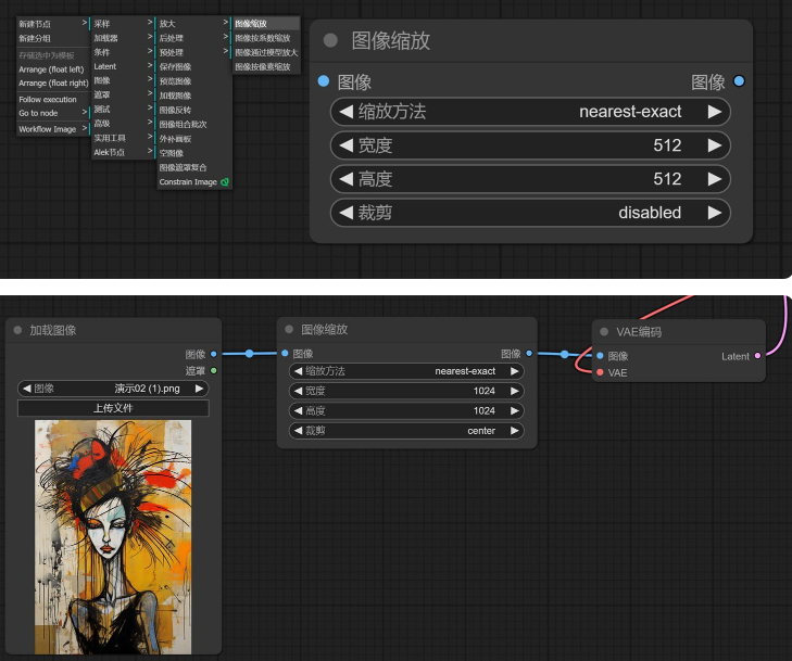

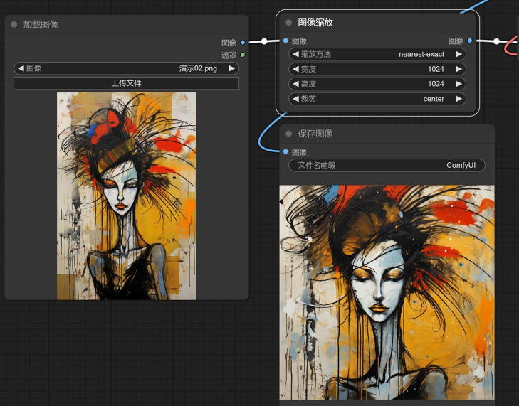

2、现在,让我们通过以下步骤来调整图像的尺寸:单击鼠标右键,选择"新建节点" > “图像” > “放大” > “图像缩放”,将此节点连接到"加载图像"和"VAE解码"之间。
3、在"图像缩放"节点中,您将看到四个可调参数,除了缩放方法(有三种,通常利用默认设置),还有两个参数是宽和高。最后一个参数是裁剪方式,有两种可选:
a. “disabled”:直接拉伸图像(例如,将1024x1536图像变为1024x1024)。
4、“center”:根据图像中心进行裁剪(例如,将1024x1536图像变为1024x1024)。
5、注意:这两种裁剪方式都存在问题,"disabled"必要知道原始图像的尺寸,然后按比例计算宽高,否则图像会变形。"center"根据图像中心进行裁剪,但大概会裁剪掉所需的内容。
