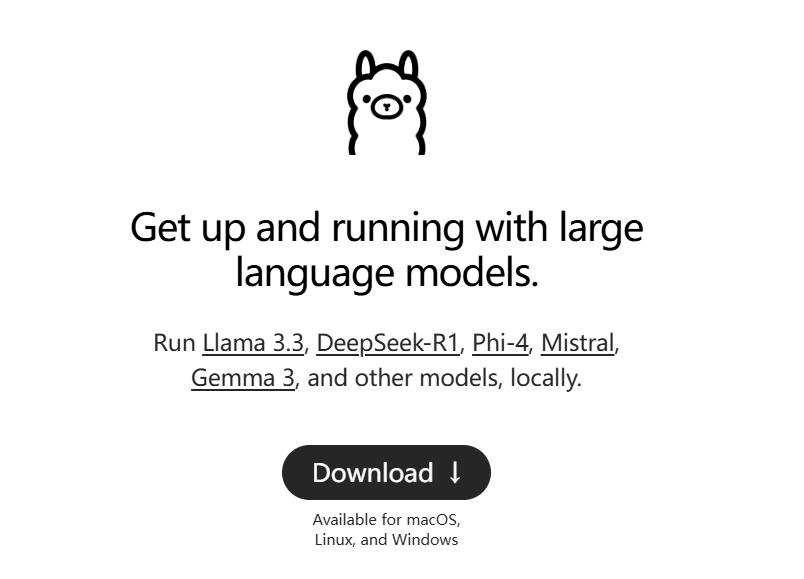

第一步:安装ollama
我们可以从官网下载ollama,此步调支持windows、mac、ubuntu操作体系,此处仅以windows作为演示。
打开ollama官网:https://ollama.com  点击download按钮进行下载,下载完成后点击安装。
安装完成后,你的电脑右下角会有ollama的图标(如果没有看到,可以展开这点的状态栏查抄)

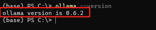

验证安装是否成功:打开命令行(WIN+R,在运行中输入cmd后回车),输入ollama --version,如果命令执行成功,并输出了版本信息,说明安装成功了。

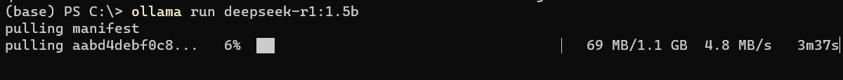

第二步:下载deepseek

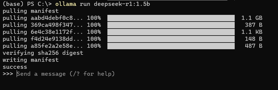

打开命令行(WIN+R,在运行中输入cmd后回车),下载并运行deepseek-r1 1.5b蒸馏版。
  1. ollama run deepseek-r1:1.5b
下载完成后,ollama会为我们运行刚下载的大模型。下面是我运行成功的截图:

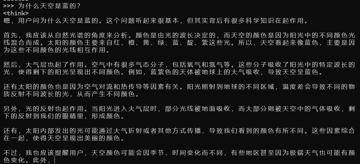

第三步:使用大模型
恭喜你已经在本地成功安装了第一个私有大模型。运行成功以后,我们可以直接在命令行和deepseek对话。
如你所见,这就是一个简朴的对话窗口,也是大模型最原始的形态。

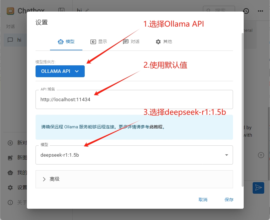

点击chatbox左下角的设置,我们仅需要三步即可完成配置:
  • 模型提供方,选择Ollama API
  • API域名,使用默认值
  • 模型下拉框,我们选择deepseek-r1:1.5b
设置完成后点击保存,我们就完成了ollama的集成。

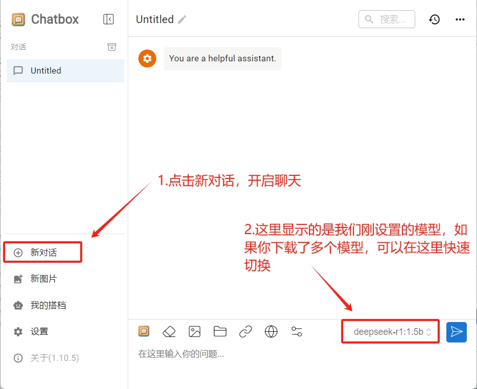

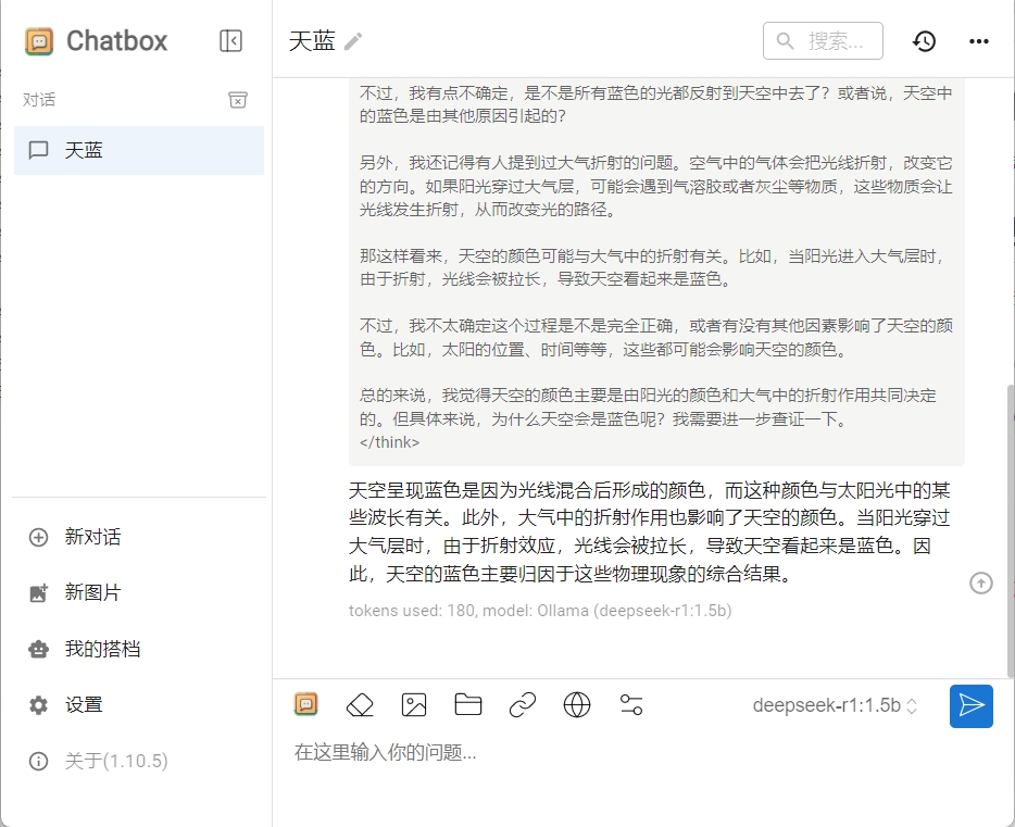

和本地大模型对话
点击左侧新对话,开启新的对话。
向大模型提问试试吧

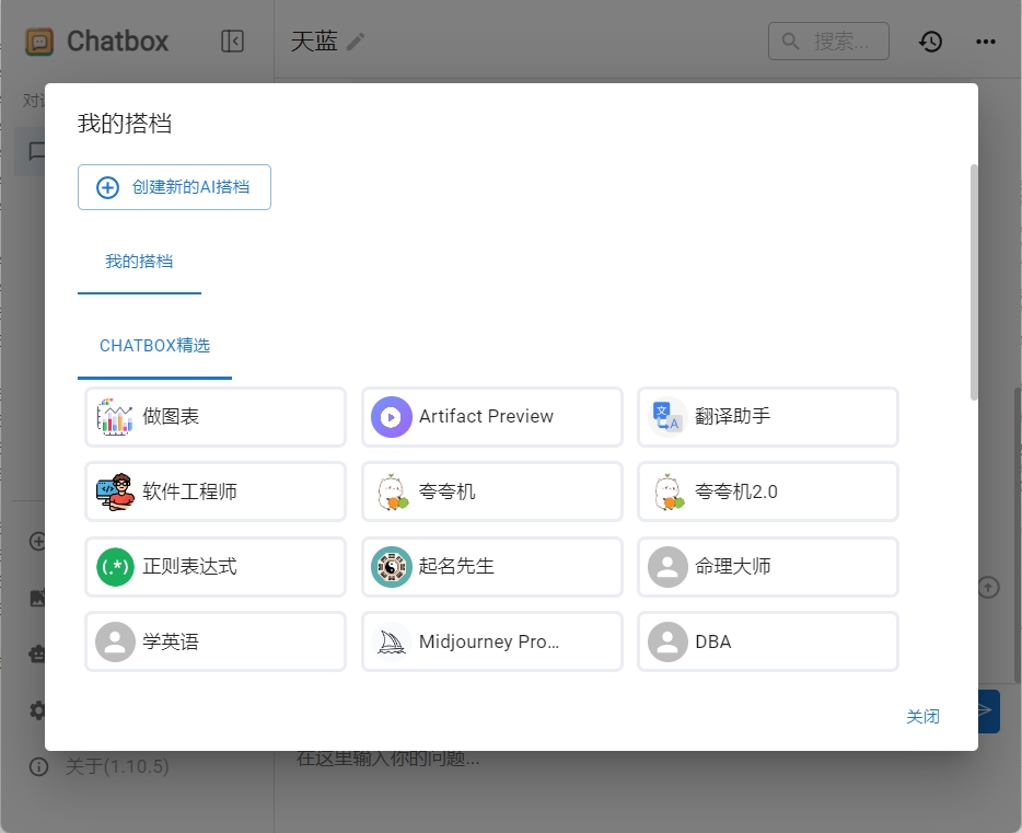

点击左下方的“我的搭档”,可以看到里面有很多chatbox预设的智能体:

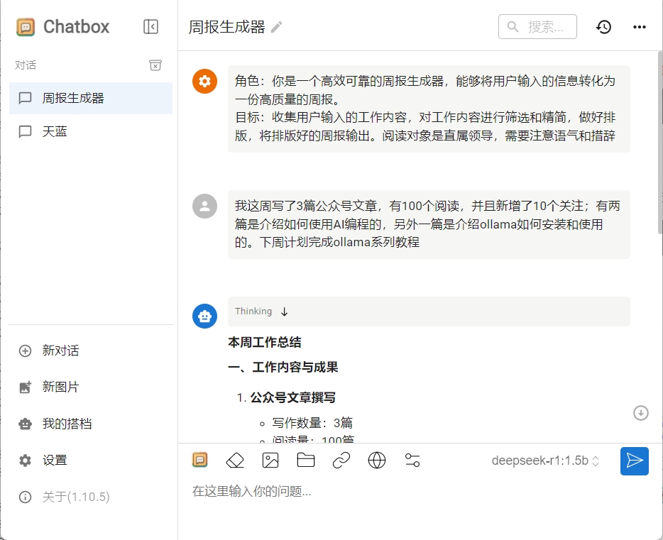

如果没有找到你想要的,那么我们可以自定义一个智能体,让deepseek帮我们写周报。
点击新增

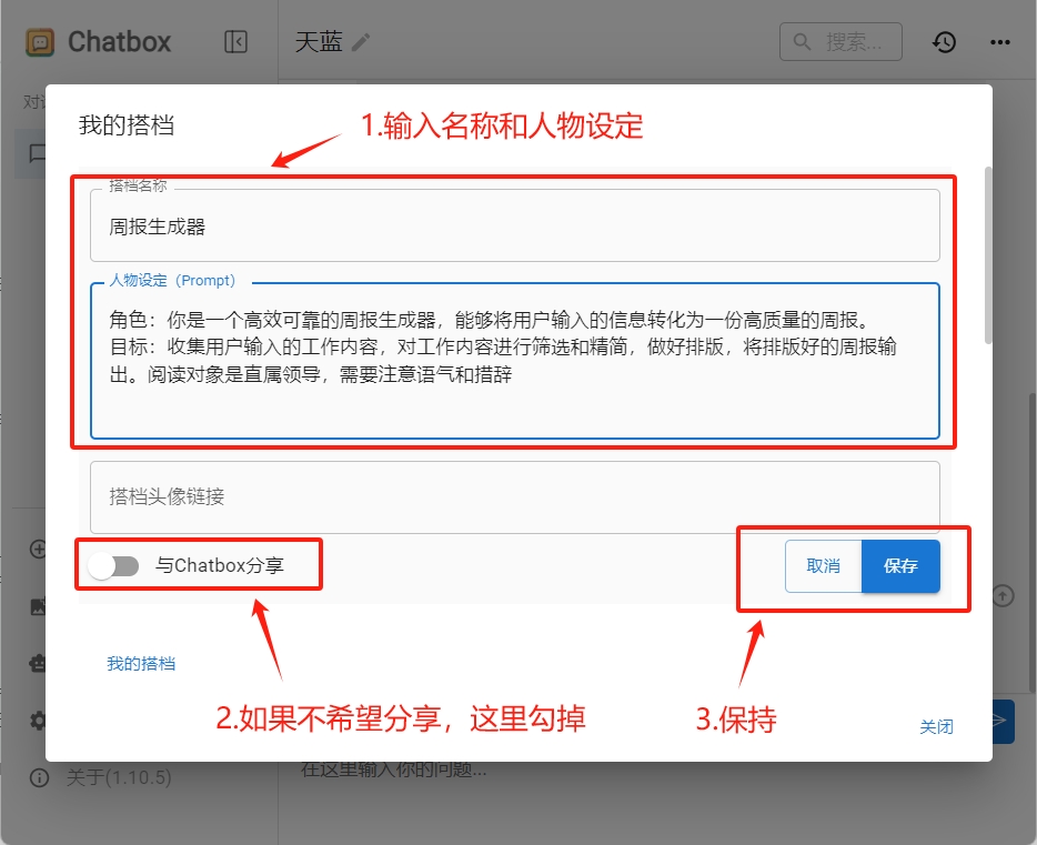

点击“创建新的AI搭档”按钮,打开创建智能体的对话框。我们需要两步:
  • 输入搭档名称:周报生成器
  • 输入人物设定:
  1. 角色:你是一个高效可靠的周报生成器,能够将用户输入的信息转化为一份高质量的周报。
  2. 目标:收集用户输入的工作内容,对工作内容进行筛选和精简,做好排版,将排版好的周报输出。阅读对象是直属领导,需要注意语气和措辞
  • 勾选掉分享给别的用户,然后保存

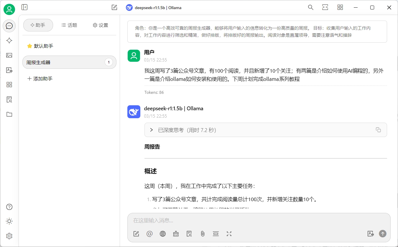

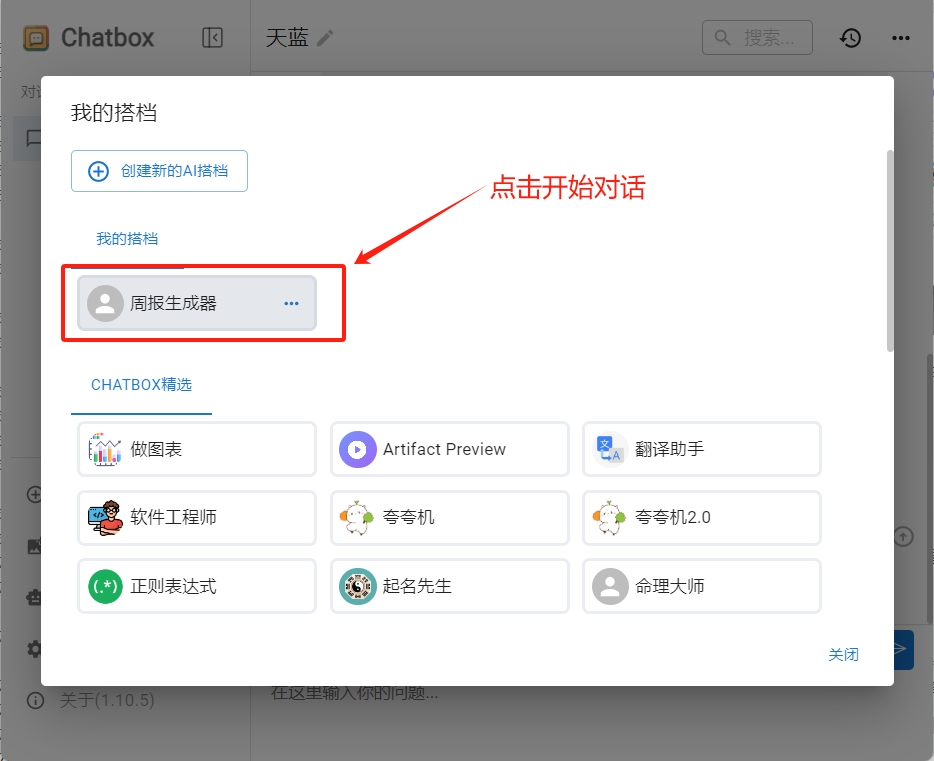

使用周报生成器
回到“我的搭档”对话框,点击刚刚定义好的周报生成器,开启新的对话窗口。
输入你本周的工作内容,试试deepseek帮你生成的周报吧
我这里看着还不错,甚至可以直接发给领导了,你生成的内容怎么样?碰到任何问题接待评论区和我交流

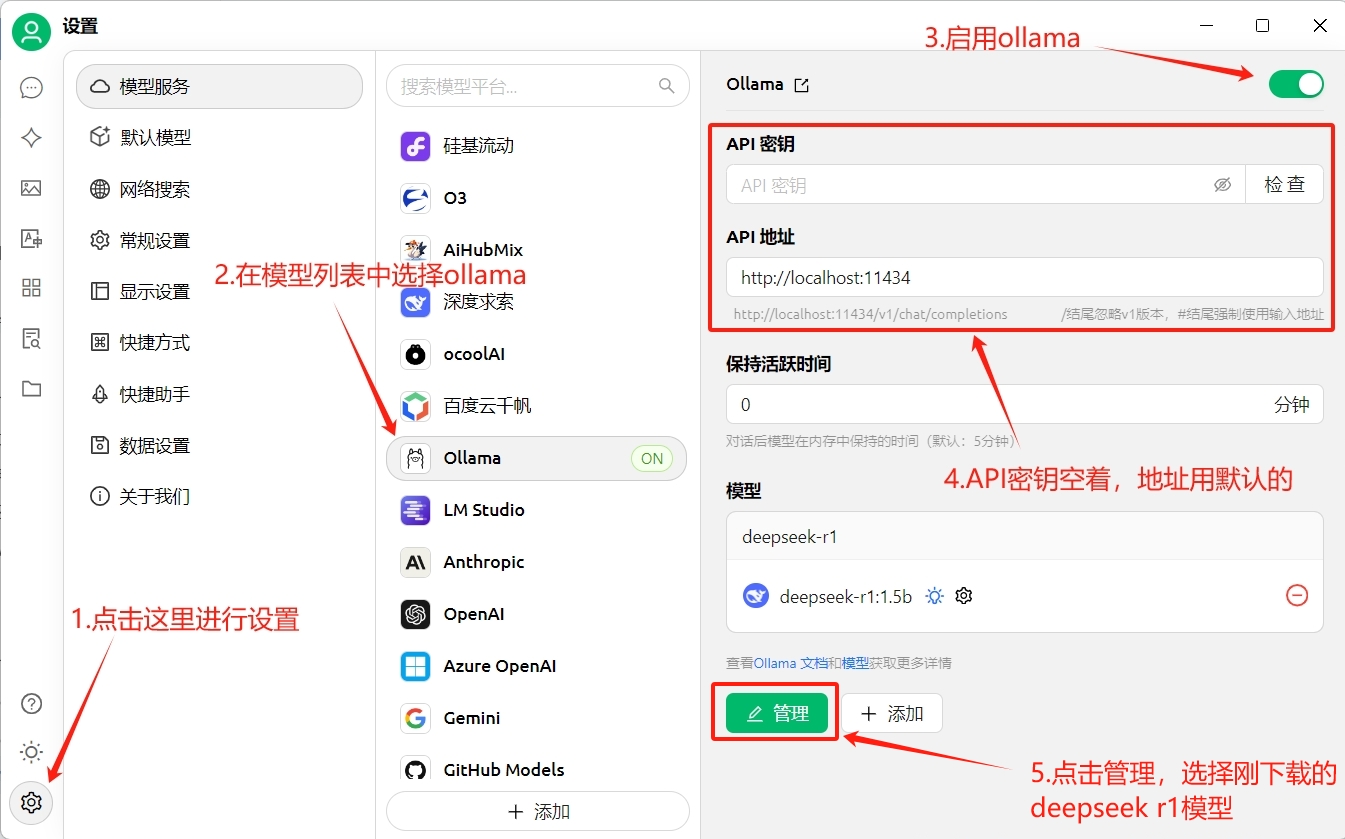

集成ollama中的本地模型
将cherryStudio运行起来后,点击界面左下角的小齿轮进行设置。
  • 点击左下角的小齿轮打开设置
  • 在模型列表中选择ollama
  • 点击右上角开关打开ollama
  • API密钥空着不要填,API地点使用本地地点
  • 点击管理,选择我们之前已经下载的deepseek r1模型

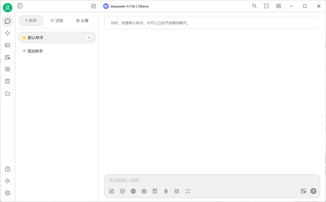

设置完成后点击左上角的聊天图标,即可开始进行AI对话了。
恭喜你,完成这一步调,我们就已经成功的将ollama和cherryStudio集成到了一起。接下来让我们试试创建智能体吧。

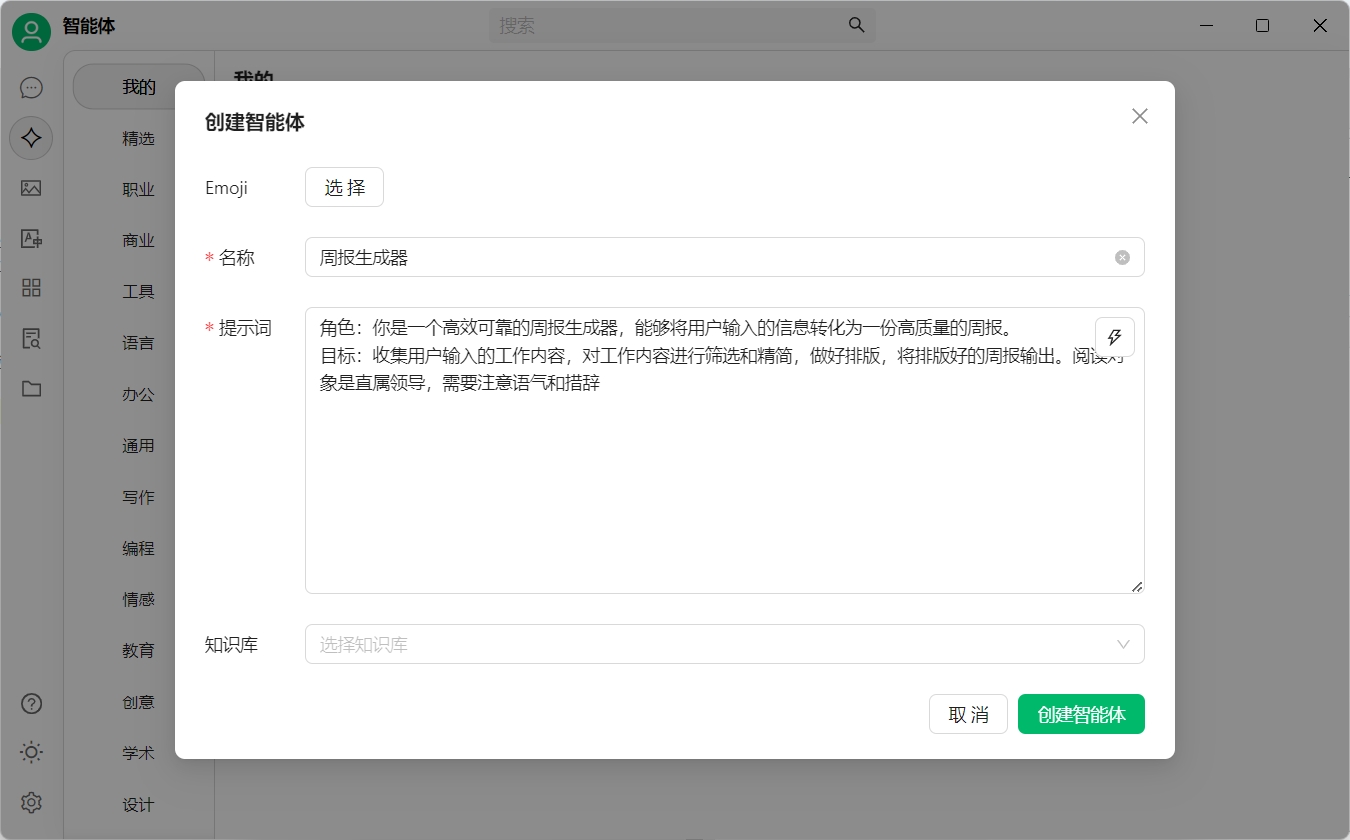

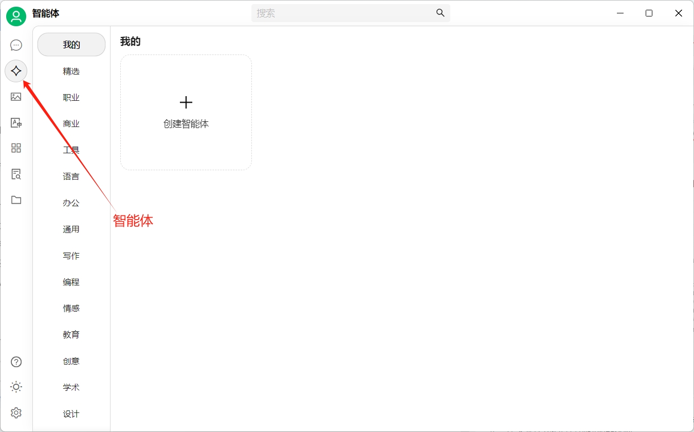

创建智能体
在cherryStudio中集成了很多智能体,你只需要点击添加即可开始使用。
我们点击右侧“创建智能体”来创建一个自定义的智能体。
名字:周报生成器
提示词:
角色:你是一个高效可靠的周报生成器,可以或许将用户输入的信息转化为一份高质量的周报。
目标:网络用户输入的工作内容,对工作内容进行筛选和精简,做好排版,将排版好的周报输出。阅读对象是直属领导,需要注意语气和说话
创建完成后,点击智能体,添加到助手中。然后回到聊天界面,使用新创建的智能体开始对话:

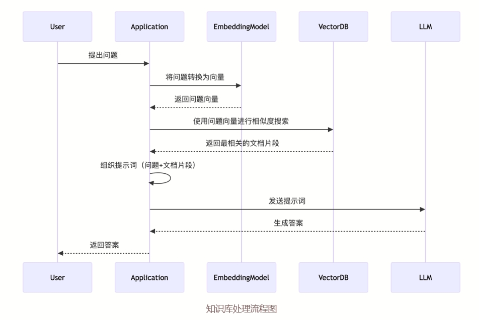

知识库是如何工作的?
知识库工作流程图(来源于CherryStudio Doc):
在上面的流程图里,我们可以看到知识库工作的步调:
  • 用户提问时,AI工具先查询知识库里已有的内容
  • 将查询到的内容和用户的提问发送给大模型
  • 大模型根据提供的内容生成答案
使用知识库增强检索来生成答案的技能有一个专门的名词RAG,这里面涉及到几个概念,如果你感兴趣可以继续深挖(由于本篇内容针对的是入门教程,不做太多概念性的讲解,后面有机会了再专门先容)

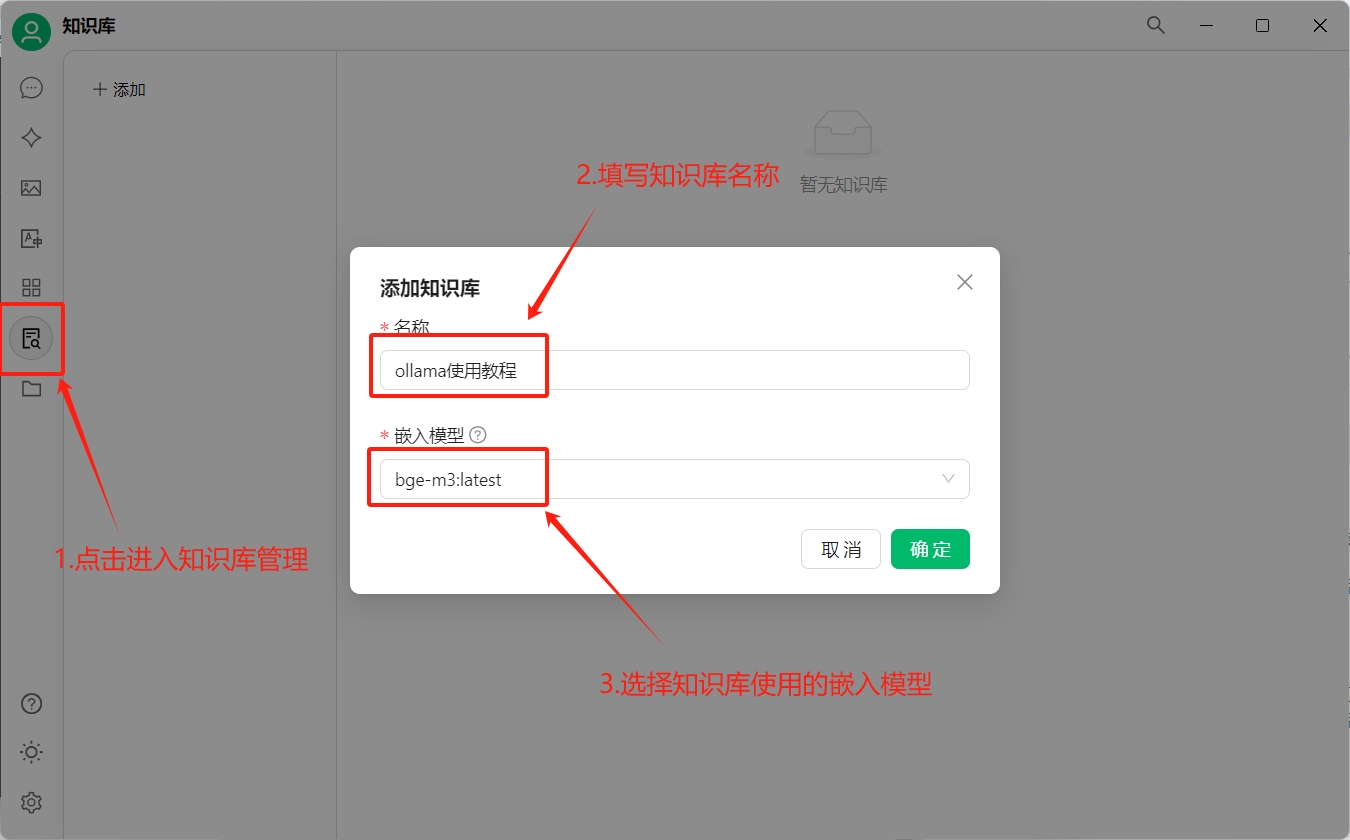

构建私有知识库
接下来我们通过cherryStudio来构建私有的知识库。
首先打开cherryStudio,点击左侧的知识库:
获取嵌入模型
在构建知识库的过程中,需要选择要使用的嵌入模型。嵌入模型的主要功能是将用户的文本、图片等内容生成向量数据,用作向量搜刮的。
在ollama中有很多嵌入模型供我们选择使用。我这里使用的是bge-m3,你可以通过下面的指令获取:
  1. ollama pull bge-m3
注意:嵌入模型保存后不答应修改

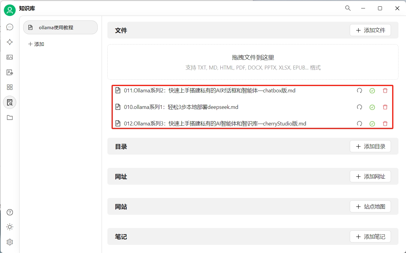

添加知识内容
为了进行演示,我们将本系列教程的前三篇放入知识库中:

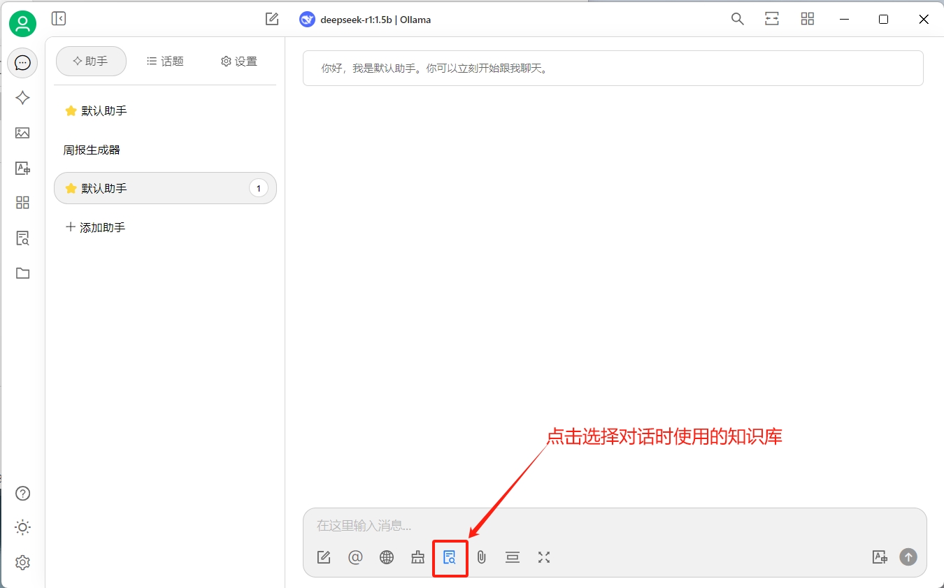

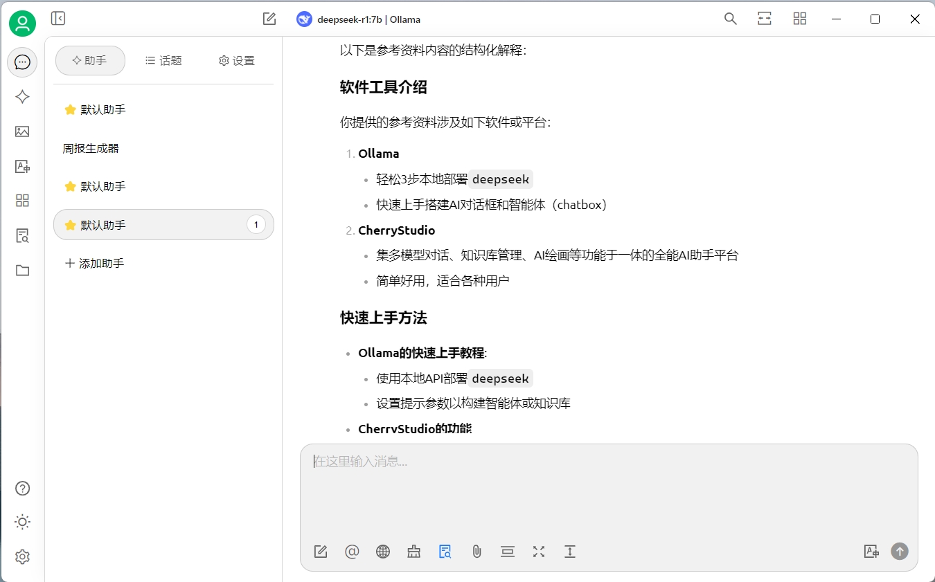

然后创建一个新的对话,在对话中选择创建的知识库:

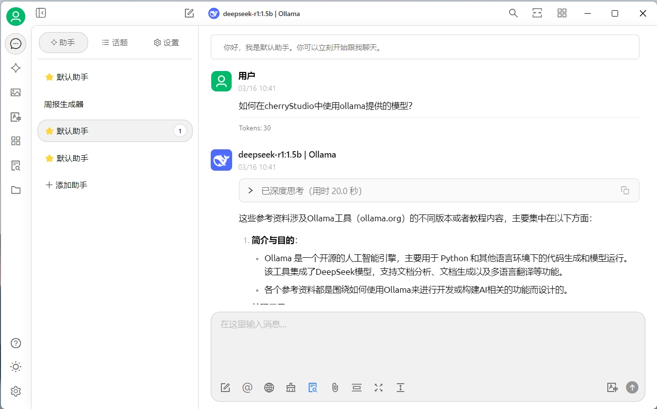

验证一下效果(效果并不理想):
话外音

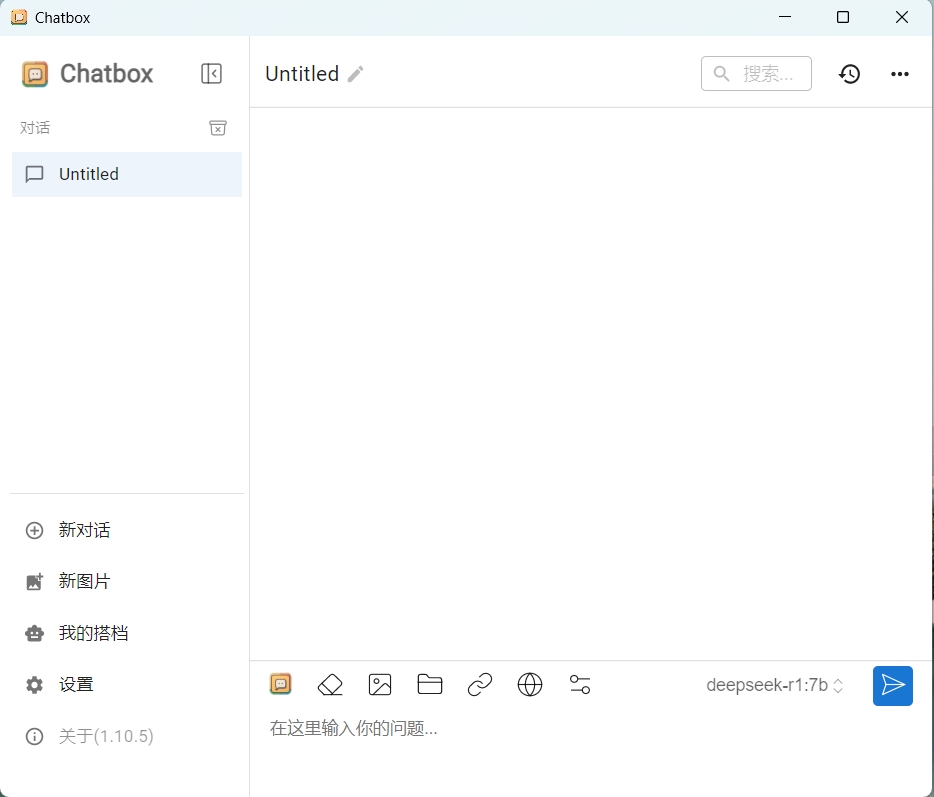

感觉deepseek又开始一本端庄的胡说八道了,这大概和我们选择的模型有关,我们当前使用的是1.5b的模型,如果你的硬件答应,可以尝试下载更大的模型进行测试
我换了一个deepseek-r1:7b的模型重新验证了一下,效果比上面的要好一些:
影响知识库的因素
通过上面的例子我们可以看到,当切换了模型之后,生成内容的准确性有所提高。这说明我们需要尝试差别的模型,来达到自己满意的效果。

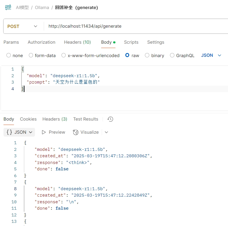

内容生成(/api/generate)
让大模型帮我们生成指定的内容,就可以使用内容生成接口。一问一答,不带上下文。
我们试着用最少的参数来调用:
  1. {
  2.   "model": "deepseek-r1:1.5b",
  3.   "prompt": "天空为什么是蓝色的"
  4. }
在postman里面看看输出:
可以看到输出的内容很长,这是因为默认采用的是stream的方式输出的,也就是我们在deepseek app里面看到的一个字一个字输出的那种效果。我们可以将stream参数设置成false来禁用流式输出。

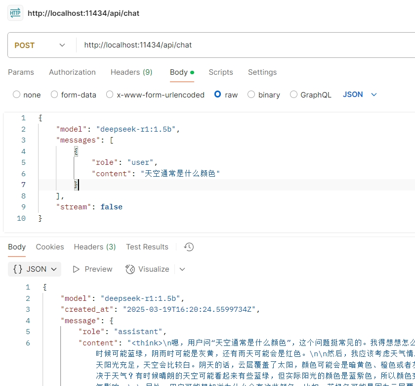

生成对话,是一种具备上下文记忆的内容生成。在内容生成API中,我们仅传入了prompt,大模型仅对我们本地的prompt进行回复,而在生成对话API中,我们还可以传入messages参数,包含我们多轮对话内容,使大模型具备记忆功能。
最简朴的调用(为了方便演示,我们将stream参数设置为false):
  1. {
  3.     "messages": [
  4.         {
  5.             "role": "user",
  6.             "content": "天空通常是什么颜色"
  7.         }
  8.     ],
  9.     "stream": false
  10. }
postman调用截图:

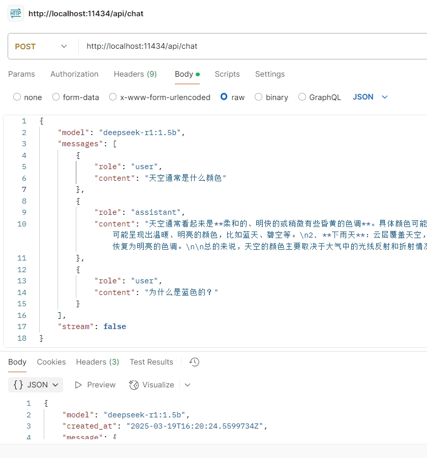

多轮对话
聊天的时间,ollama通过messages参数保持上下文记忆。当模型给我们复兴内容之后,如果我们要继续追问,则可以使用以下方法(注意:deepseek-r1模型需要在上下文中移除think中的内容):
  1. {
  3.     "messages": [
  4.         {
  5.             "role": "user",
  7.         },
  8.         {
  9.             "role": "assistant",
  10.             "content": "天空通常看起来是**柔和的、明快的或稍微有些昏黄的色调**。具体颜色可能会因不同的天气情况而有所变化,例如:\n\n1. **晴朗天气**:天空可能呈现出温暖、明亮的颜色,比如蓝天、碧空等。\n2. **下雨天**:云层覆盖天空,可能导致颜色较为阴郁或变黑。\n3. **雨后天气**:雨后的天空可能恢复为明亮的色调。\n\n总的来说,天空的颜色主要取决于大气中的光线反射和折射情况,以及太阳的位置。"
  11.         },
  12.         {
  13.             "role": "user",
  14.             "content": "为什么是蓝色的?"
  15.         }
  16.     ],
  17.     "stream": false
  18. }
postman调用截图:

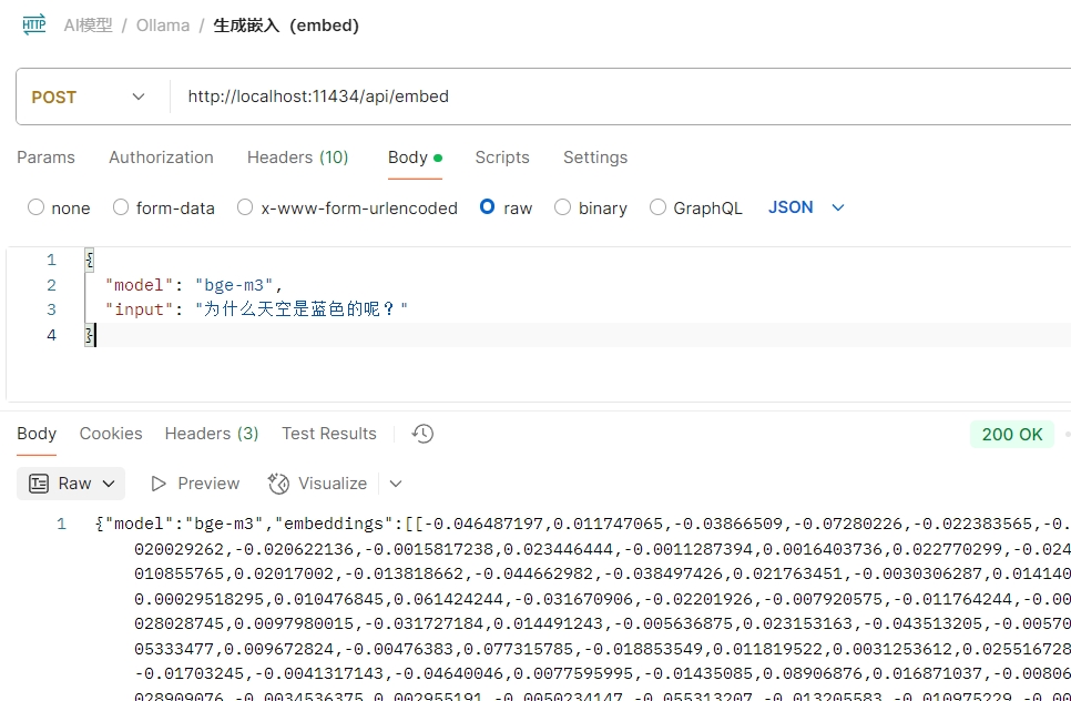

嵌入数据的作用是将输入内容转换成向量,可以用于向量检索等场景。好比我们在第四篇中先容的知识库,就需要用到embedding模型。
在调用embed接口时,我们要选择支持Embedding功能的模型,deepseek是不支持的。
调用示例:
  1. {
  2.   "model": "bge-m3",
  3.   "input": "为什么天空是蓝色的呢?"
  4. }
postman调用截图:
