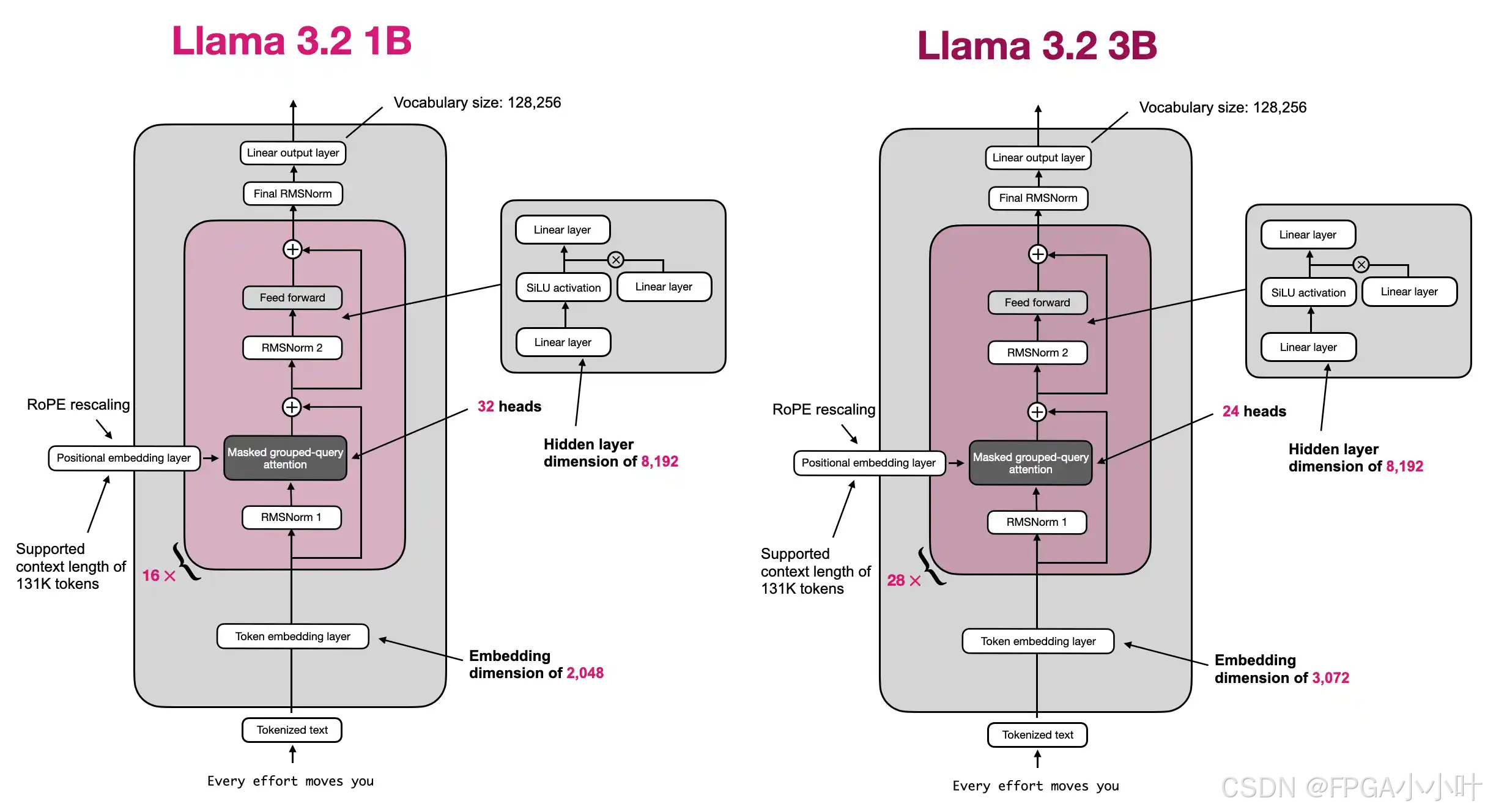

本文将连续更新大语言模子(LLM)的架构剖析。现在,大多数讨论将基于LLaMA架构展开,后续筹划探索怎样使用FPGA(现场可编程门阵列)实现LLaMA架构。以下是LLaMA架构的完整流程概览:
LLaMA架构流程图
(图片来源)
LLaMA架构的处理流程从Tokenizer(分词器)开始。Tokenizer作为整个架构的起点,负责将原始输入文本转换为模子可处理的数字ID序列。这一过程奠定了后续计算的底子。

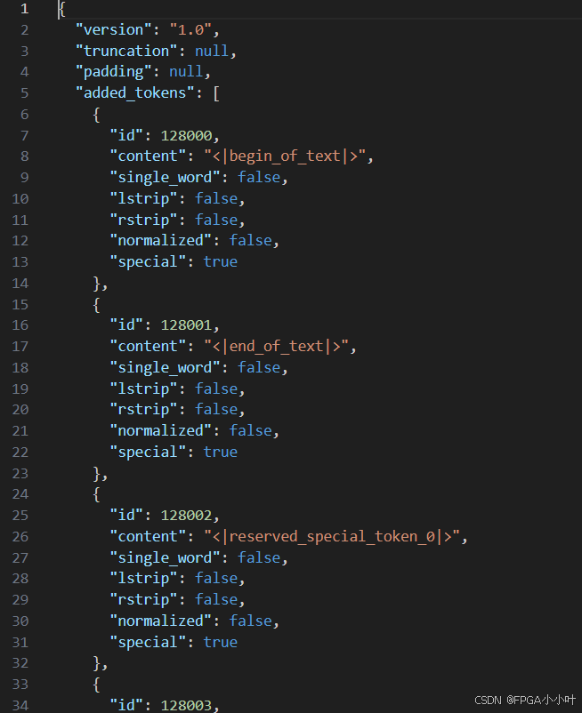

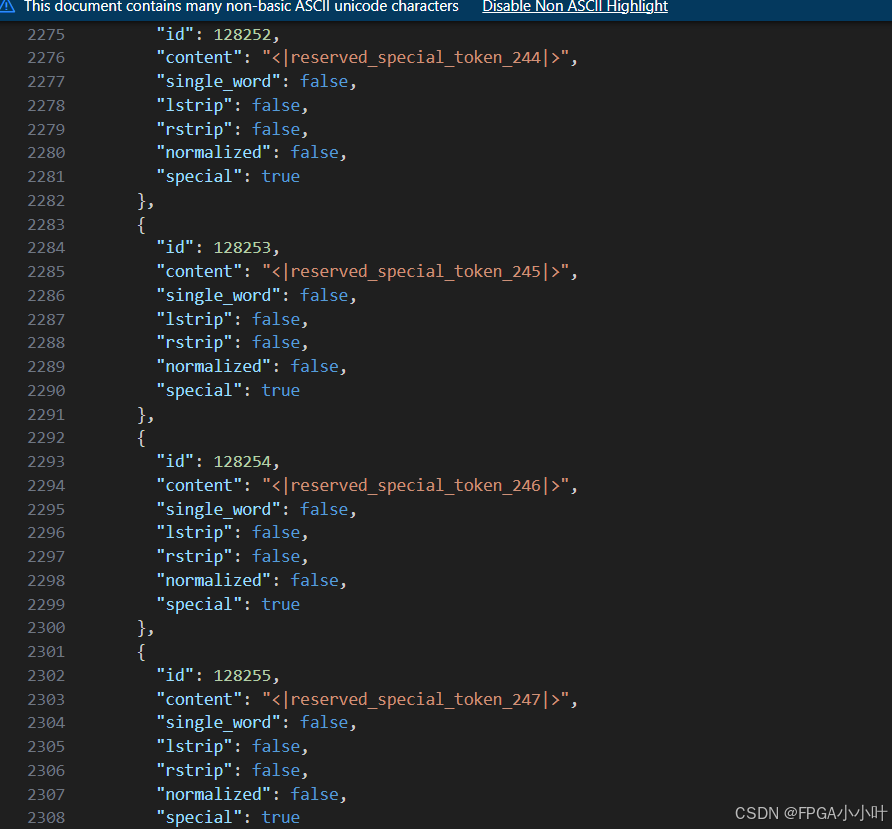

但风趣的是,在LLaMA的配置文件(config file)中,定义的模子架构显示词汇表巨细(vocab size)实际上是128,256,而不是128,000。这是因为除了底子的128,000个词汇外,还有额外的256个ID被用作特殊标记(special tokens)。这些特殊标记大概包括表示句子开头(<BOS>)、末了(<EOS>)等的符号。打开tokenizer.json文件,可以进一步检察这些特殊标记的定义和详细内容。

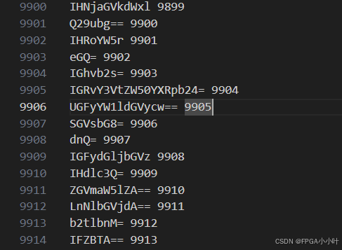

与tokenizer.model文件的直接检察对比
如果你直接打开tokenizer.model文件(好比用VS Code),会发现ID对应的词汇表内容与Python剖析结果有所不同。例如:
  • 在tokenizer.model中,ID 9906大概显示为原始的字节序列(byte sequence)。
  • 而在Python剖析中,ID 9906对应的值是b'SGVsbG8'。
tokenizer.model原始词汇表图:展示了文件中的原始表示,大概更靠近未解码的字节或符号情势。

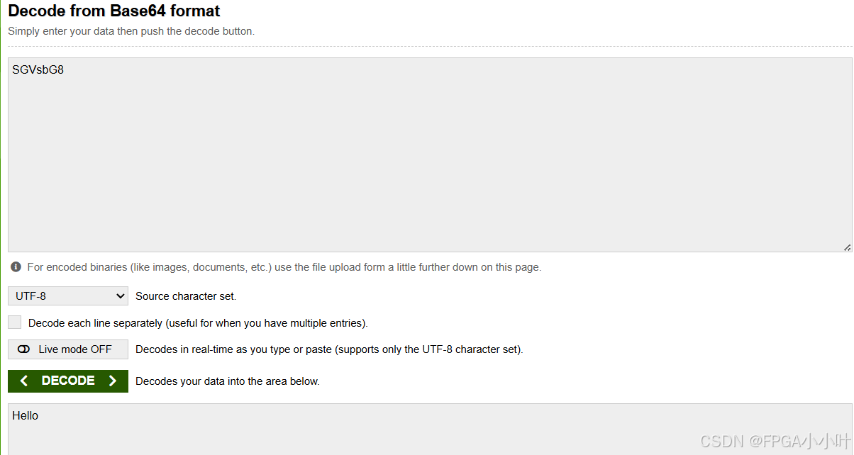

  • ID 9906对应的b'SGVsbG8'实际上是Base64编码的字节序列。
  • 使用Base64解码并转换为ASCII后,可以发现'SGVsbG8'解码后就是普通的单词“Hello”。
