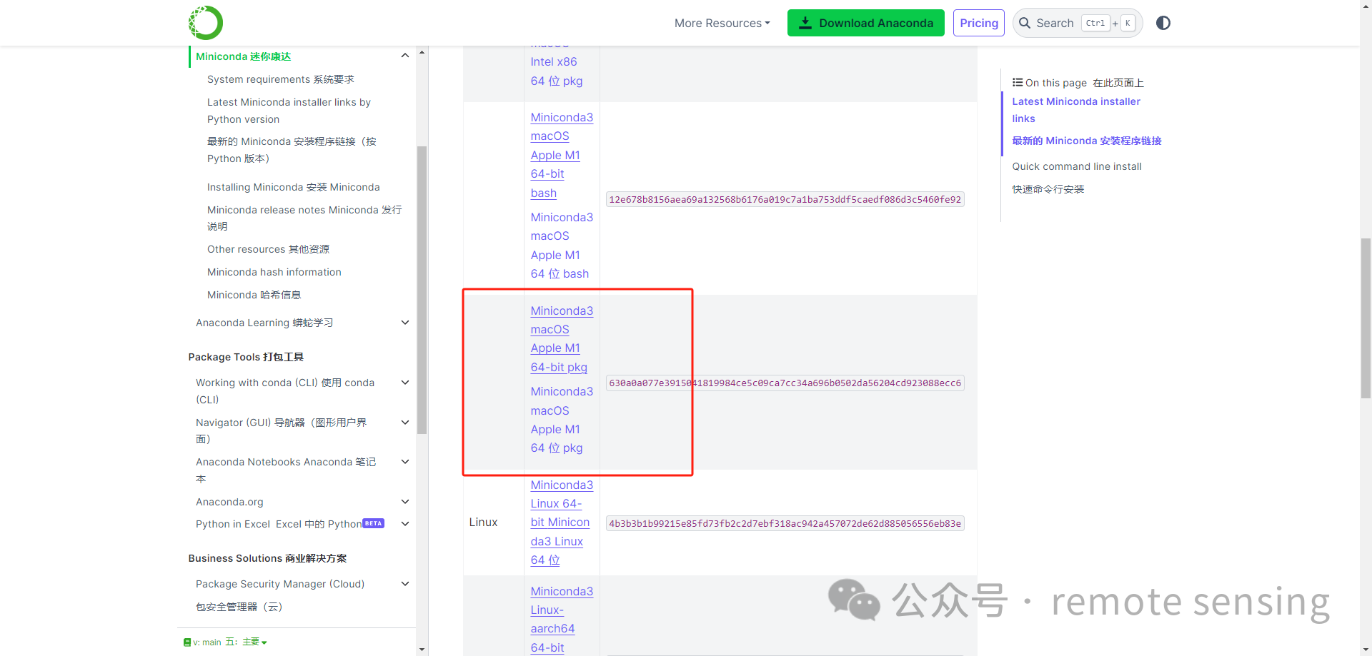

在以下的网站,选择你要安装的Miniconda的版本。
https://docs.conda.io/en/latest/miniconda.html#linux-installers
1、下载安装包Miniconda3-latest-Linux-x86_64.sh

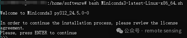

  1. bash Miniconda3-latest-Linux-x86_64.sh

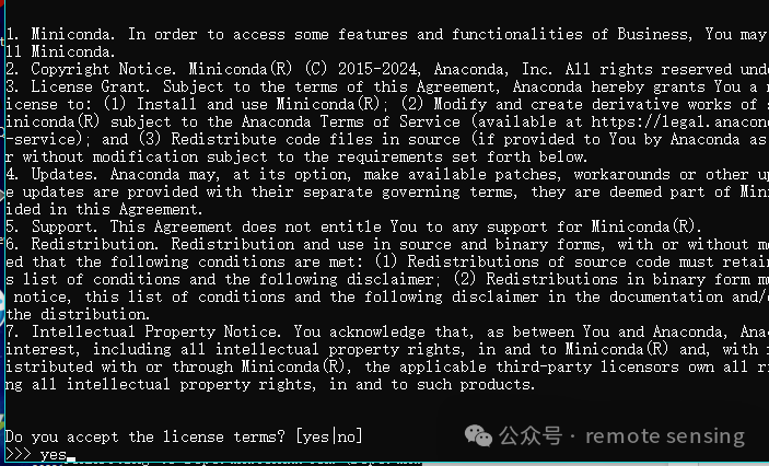

4、按回车
5、按空格跳到最下面,输入yes
