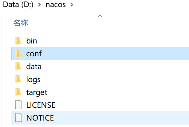

1、解压压缩包
2、启动方式

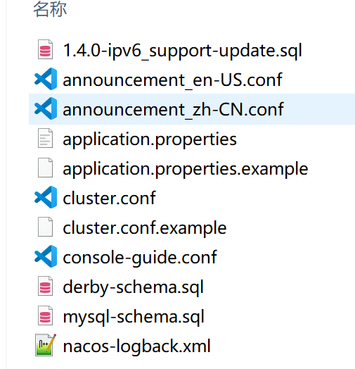

使用集群模式必要修改两个地方,首先先将conf中的cluster.conf.example复制一份然后重命名为cluster.conf,在其中按照下面的格式修改为自己的
- #cluster.conf<br>192.168.1.1:8848
- 192.168.1.2:8848
- 192.168.1.3:8848
复制代码 然后修改conf下的application.properties文件,集群其他呆板也一样,除了db.num数字不同- #application.properties<br>#启动端口号<br>server.port=8848

上面设置文件设置了持久化数据库,下面在mysql数据库中创建- CREATE DATABASE `nacos` /*!40100 DEFAULT CHARACTER SET utf8mb4 COLLATE utf8mb4_general_ci */
创建完成后执行在conf目录下的mysql-schema.sql数据库文件
