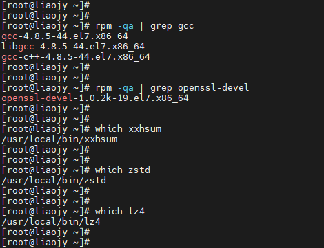

1、检查前置依赖组件
在安装 rsync 之前,必要确认已安装了相关依赖组件: gcc 、openssl-devel 、xxhash 、zstd 、lz4 。
  1. rpm -qa | grep gcc
  1. rpm -qa | grep openssl-devel
  1. which xxhsum
  1. which zstd
  1. which lz4

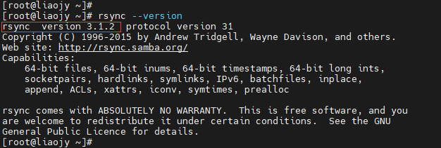

2、查询rsync当前版本号
  1. rsync --version

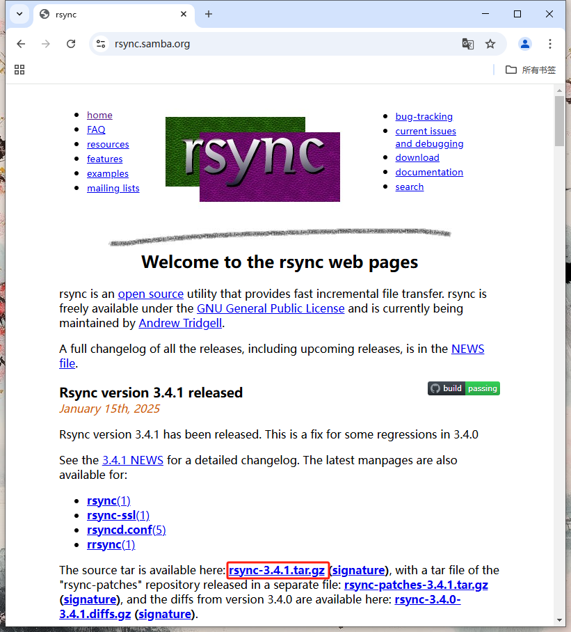

3、下载新版本安装包
官网下载地址:https://rsync.samba.org/
本示例安装包的直接下载地址为:https://download.samba.org/pub/rsync/src/rsync-3.4.1.tar.gz

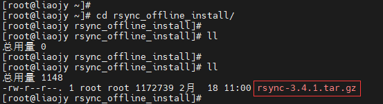

4、上传安装包到服务器
5、解压rsync安装包

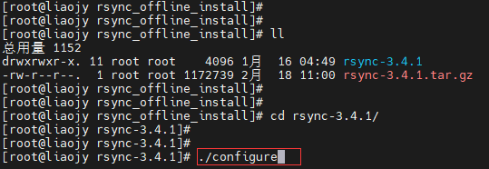

6、设置rsync
  1. cd 新版本安装包解压目录
  1. ./configure

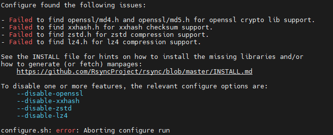

注意:如果没有先安装第一节提到的相关前置依赖组件,那么在设置 rsync 时可能会失败:
Configure found the following issues:
- Failed to find openssl/md4.h and openssl/md5.h for openssl crypto lib support.
- Failed to find xxhash.h for xxhash checksum support.
- Failed to find zstd.h for zstd compression support.
- Failed to find lz4.h for lz4 compression support.
See the INSTALL file for hints on how to install the missing libraries and/or
how to generate (or fetch) manpages:
https://github.com/RsyncProject/rsync/blob/master/INSTALL.md
To disable one or more features, the relevant configure options are:
--disable-openssl
--disable-xxhash
--disable-zstd
--disable-lz4
configure.sh: error: Aborting configure run

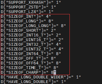

7、修改rsync类型字节数
  1. vi config.status
颠末设置后,在 config.status 文件中,上述 rsync 类型字节数的值可能为 0 ,必要修改为符合的值(见上图)。
  1. D["SIZEOF_INT"]=" 4"
  2. D["SIZEOF_LONG"]=" 8"
  3. D["SIZEOF_LONG_LONG"]=" 8"
  4. D["SIZEOF_SHORT"]=" 2"
  5. D["SIZEOF_INT16_T"]=" 2"
  6. D["SIZEOF_UINT16_T"]=" 2"
  7. D["SIZEOF_INT32_T"]=" 4"
  8. D["SIZEOF_UINT32_T"]=" 4"
  9. D["SIZEOF_INT64_T"]=" 8"
  10. D["SIZEOF_OFF_T"]=" 8"
  11. D["SIZEOF_OFF64_T"]=" 8"
  12. D["SIZEOF_TIME_T"]=" 8"
  13. D["SIZEOF_CHARP"]=" 8"

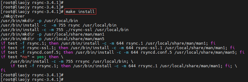

9、安装rsync
  1. make install

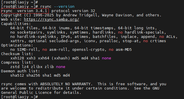

  1. rsync --version
提示:完成升级后,新版本号必要退出重新登录访问才能查询到,否则查到的是旧版本号。
