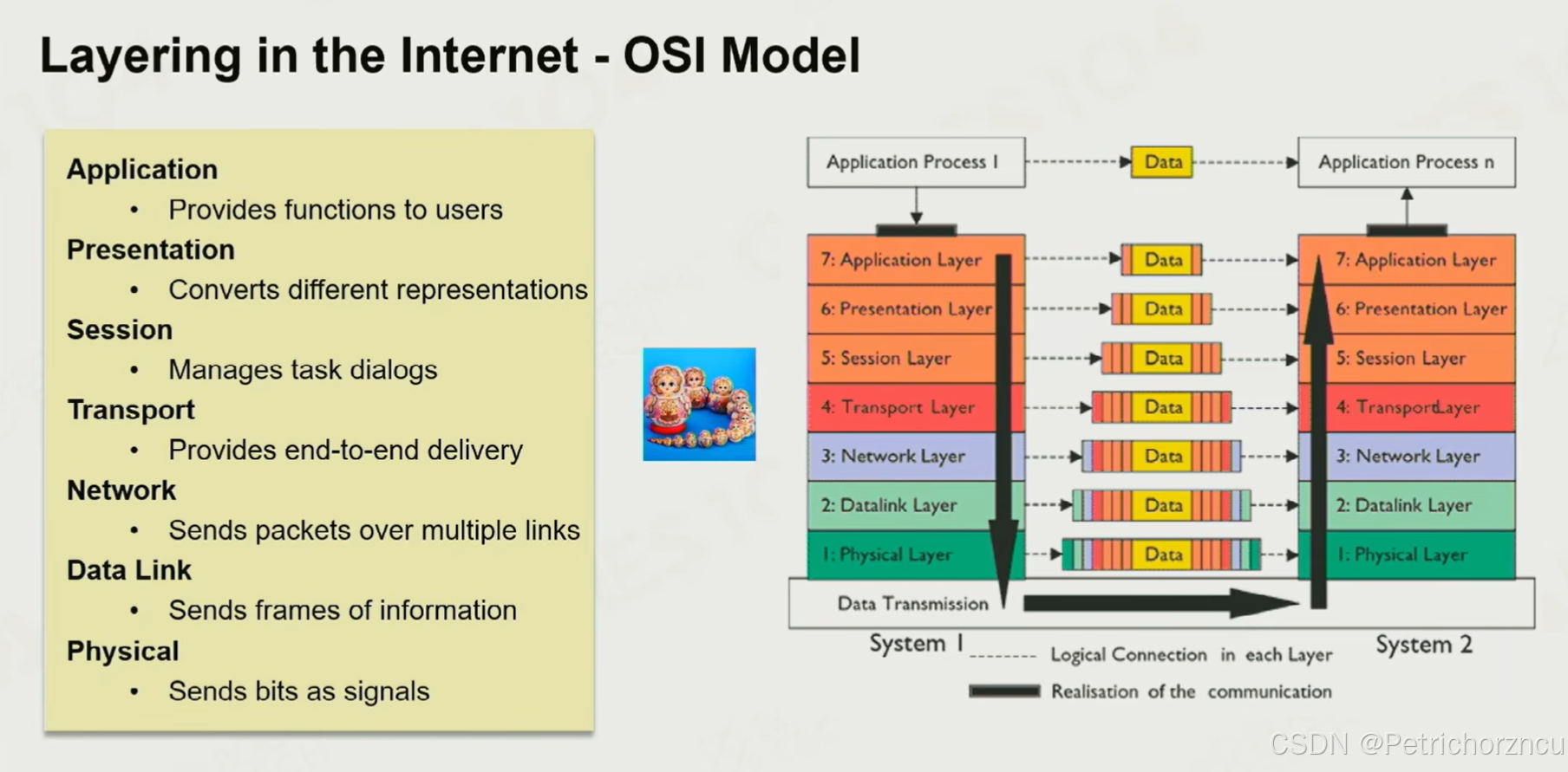

OSI模子

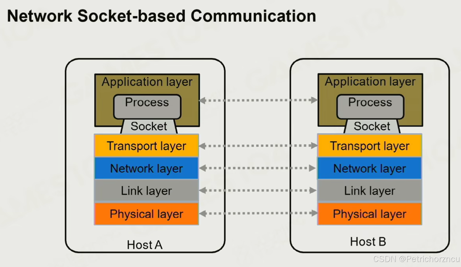

Socket
通过一个简单的接口与别的一台呆板建立连接就可以连续不绝的传输数据

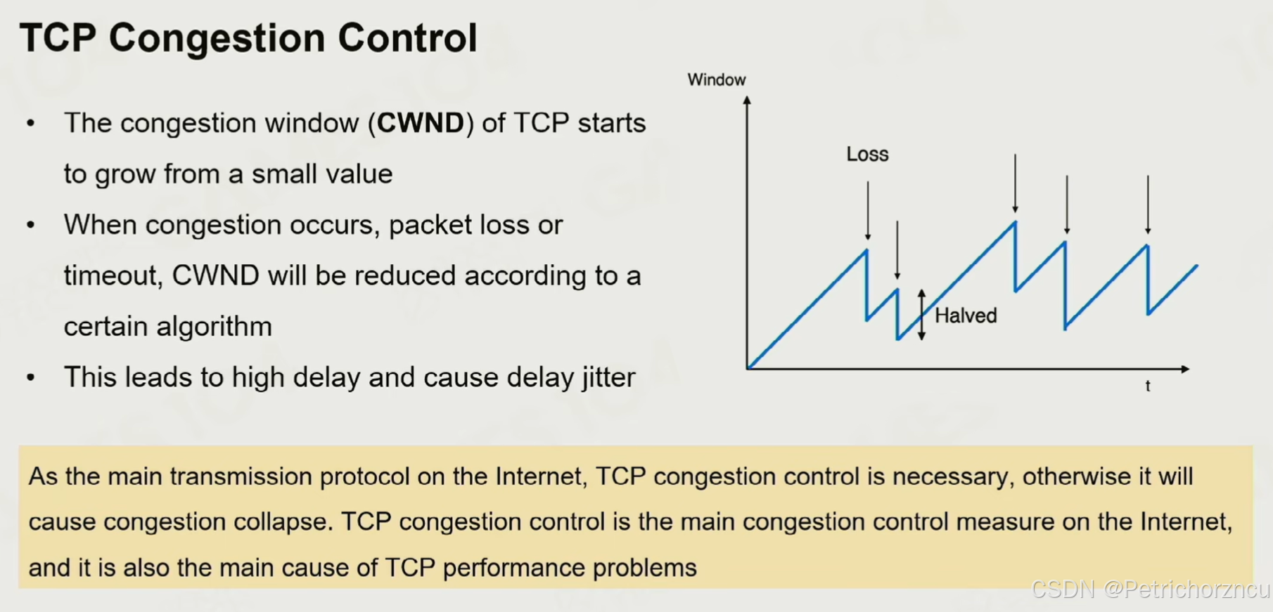

TCP的拥塞控制
对于对时间不太敏感但对稳定性有要求的游戏适合用TCP

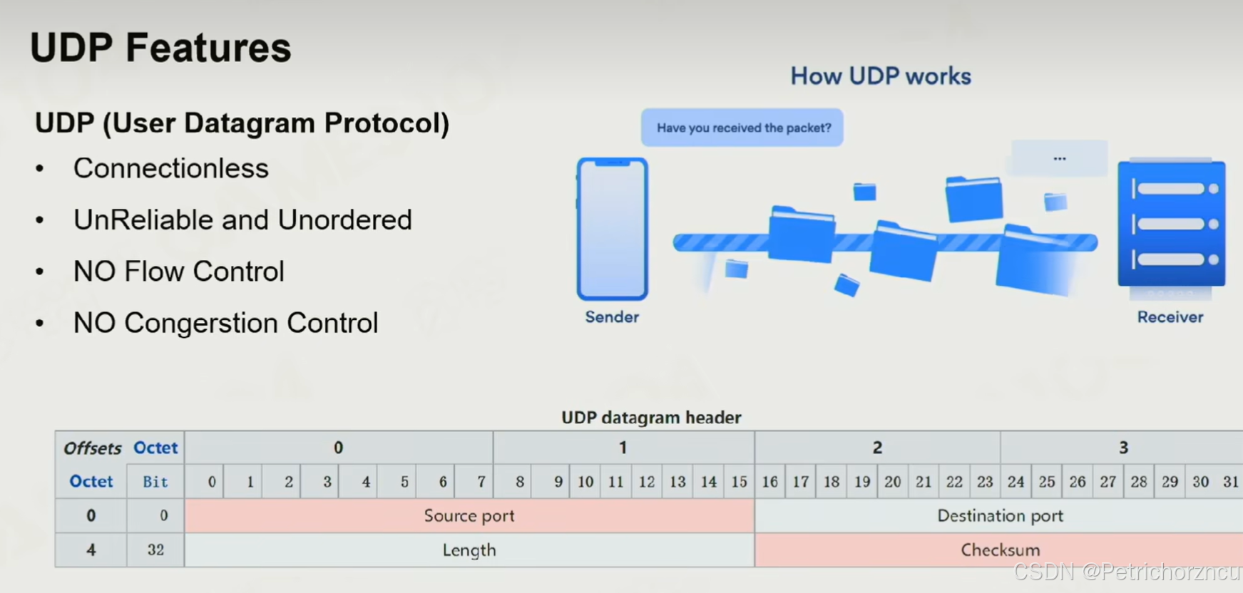

UDP协议
端到端的协议
特点:不需要建立长时间的链接、不需要流量控制、包头轻、流传很快、但稳定性不行轻易转达不到
在不稳定的网络情况下要求响应速度块适合用UDP,如吃鸡类

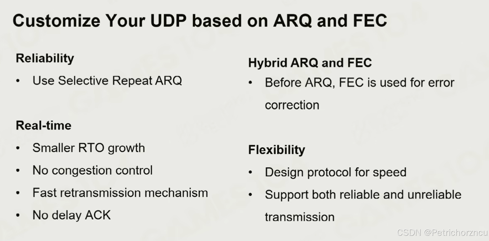

基于UDP的可靠连接
对于大型MMO不会利用单一协议,哪个适合用那个,游戏开发很多时间不会利用原生态协议

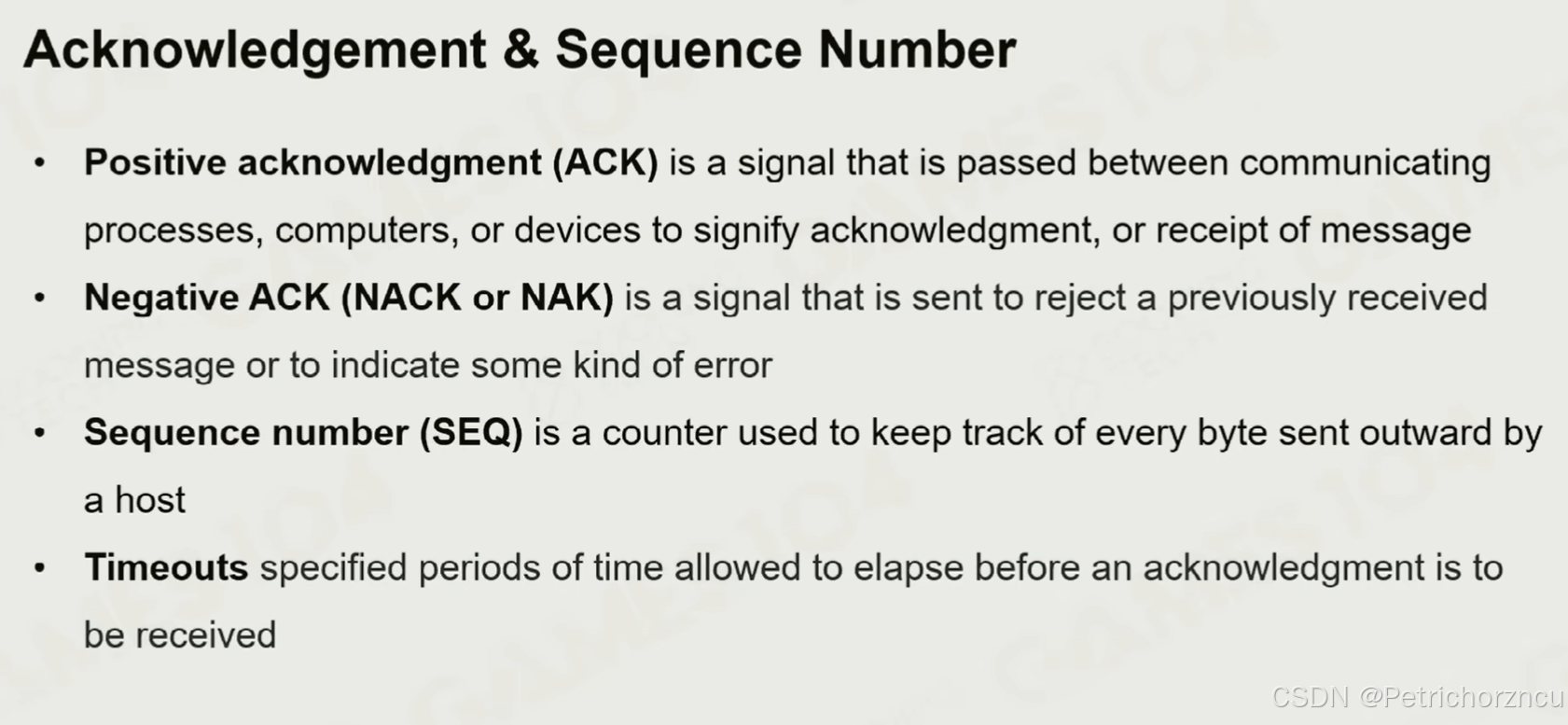

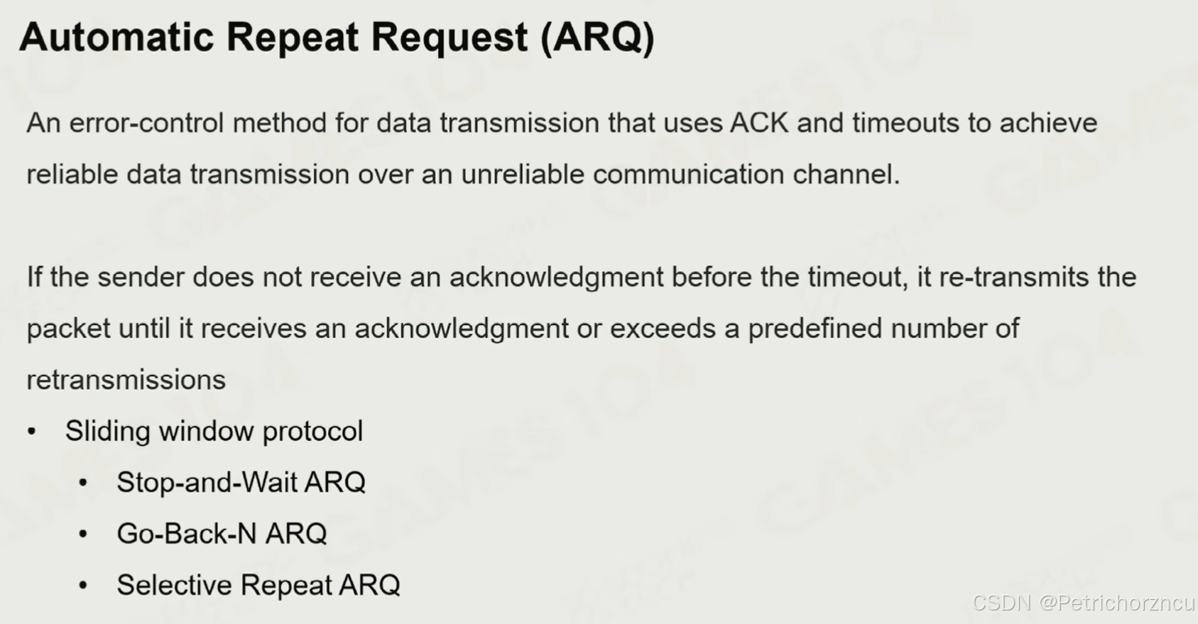

主动重复的要求

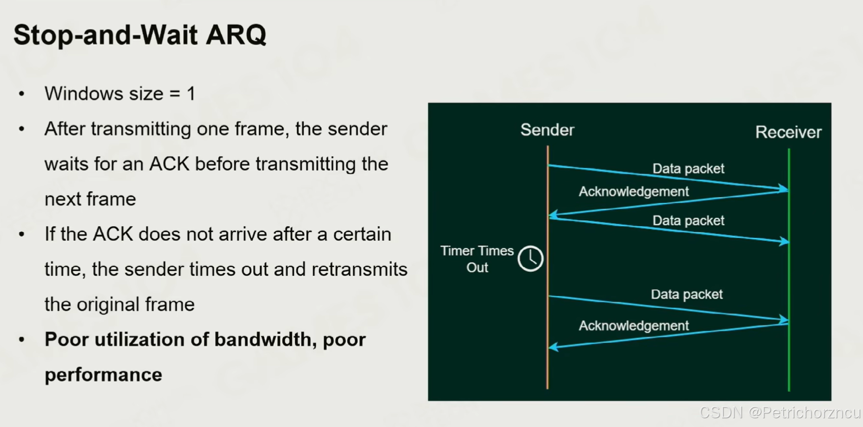

  • Stop and Wait ARQ
    等候ACK包到达后再去发下一个

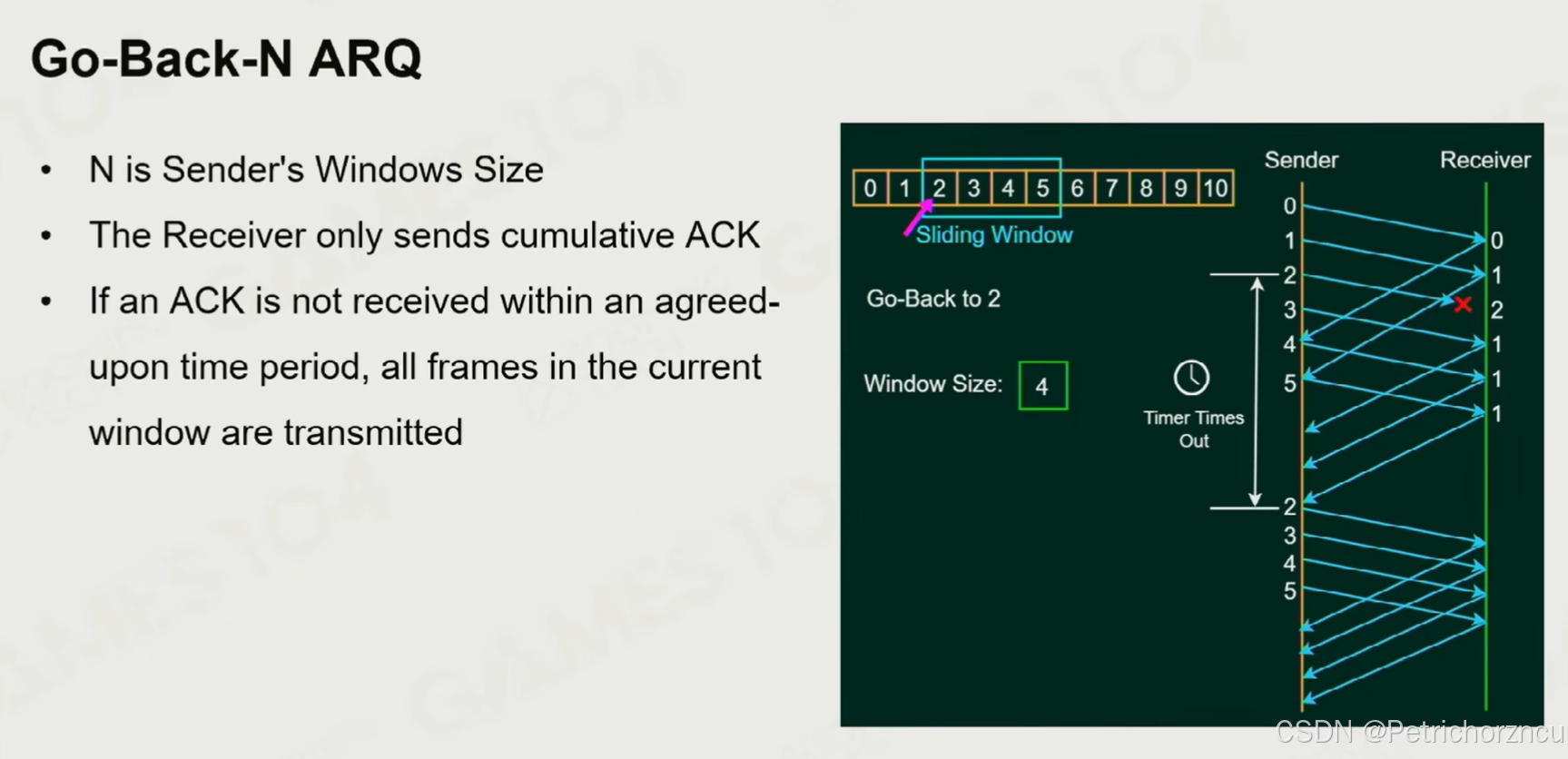

  • Go Back N ARQ
    发现一个包丢失后将窗口中的重新传一遍
  • 选择重传ARQ
    告诉哪个包没有传到,重传没传到的那个包即可

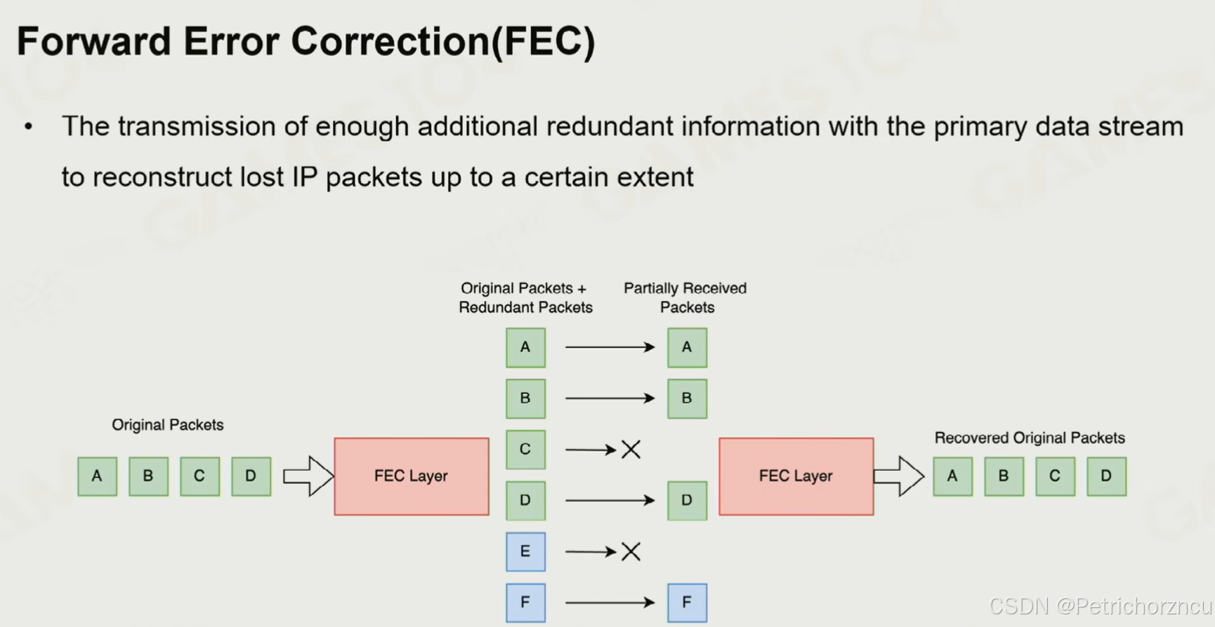

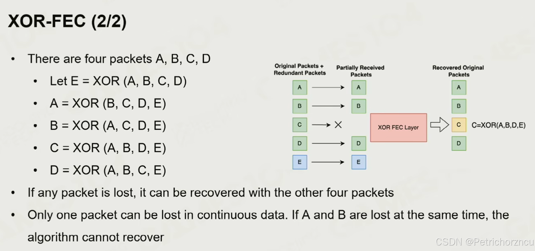

  • Forward Error Correction FEC

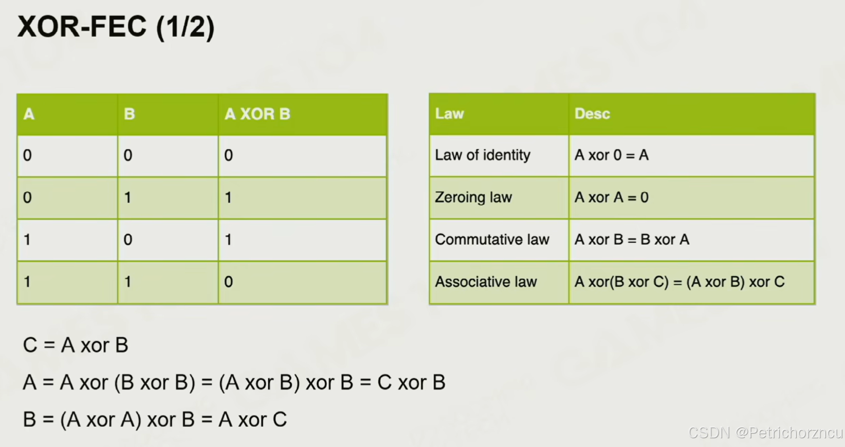

XOR-FEC(异或运算)
如果丢失任何数据包,可以利用其他四个数据包举行规复。
连续数据中只能丢失一个数据包。如果A和B同时丢失,算法将无法规复。
不实用于丢包率高的情况

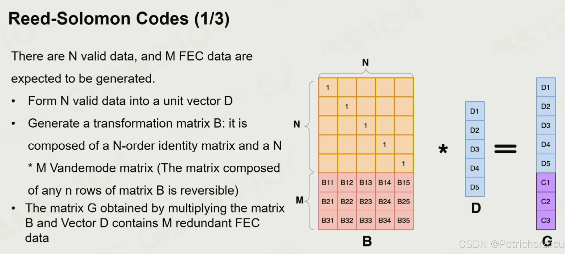

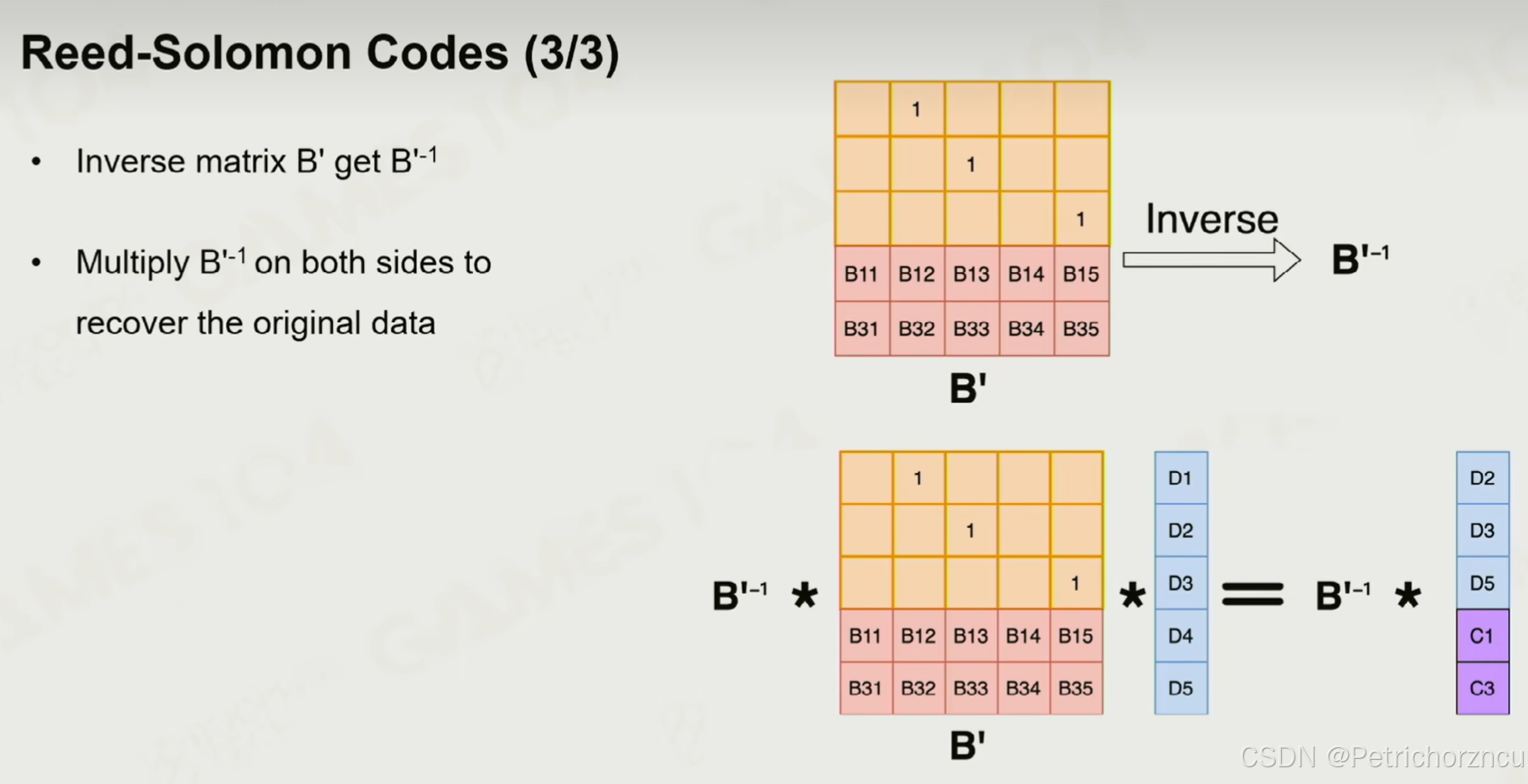

Reed-Solomon Codes
可以通过矩阵计算得到丢掉的数据
丢包率高的情况(比如移动端)也可以保证传输数据
可以根据具体需要DIY传输协议

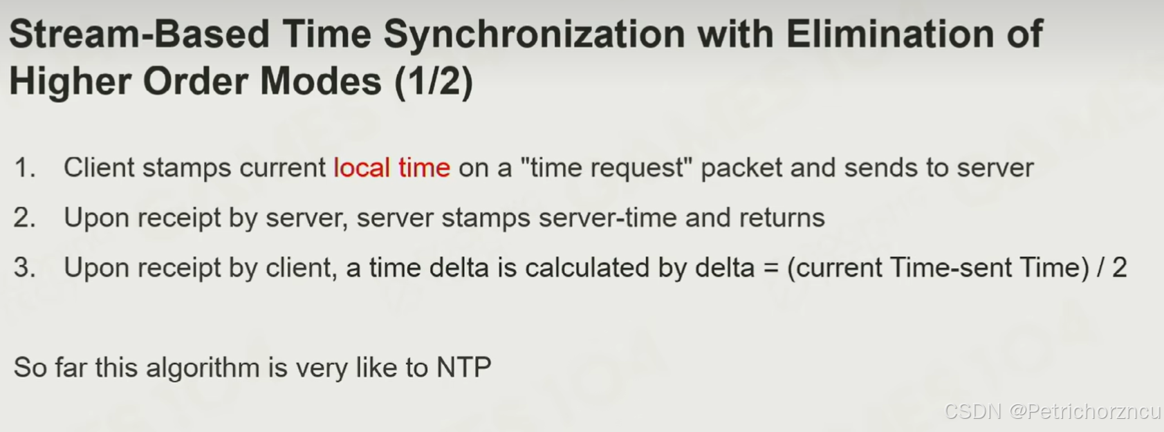

时钟同步&RPC
对战游戏的重点就是要将时钟对准

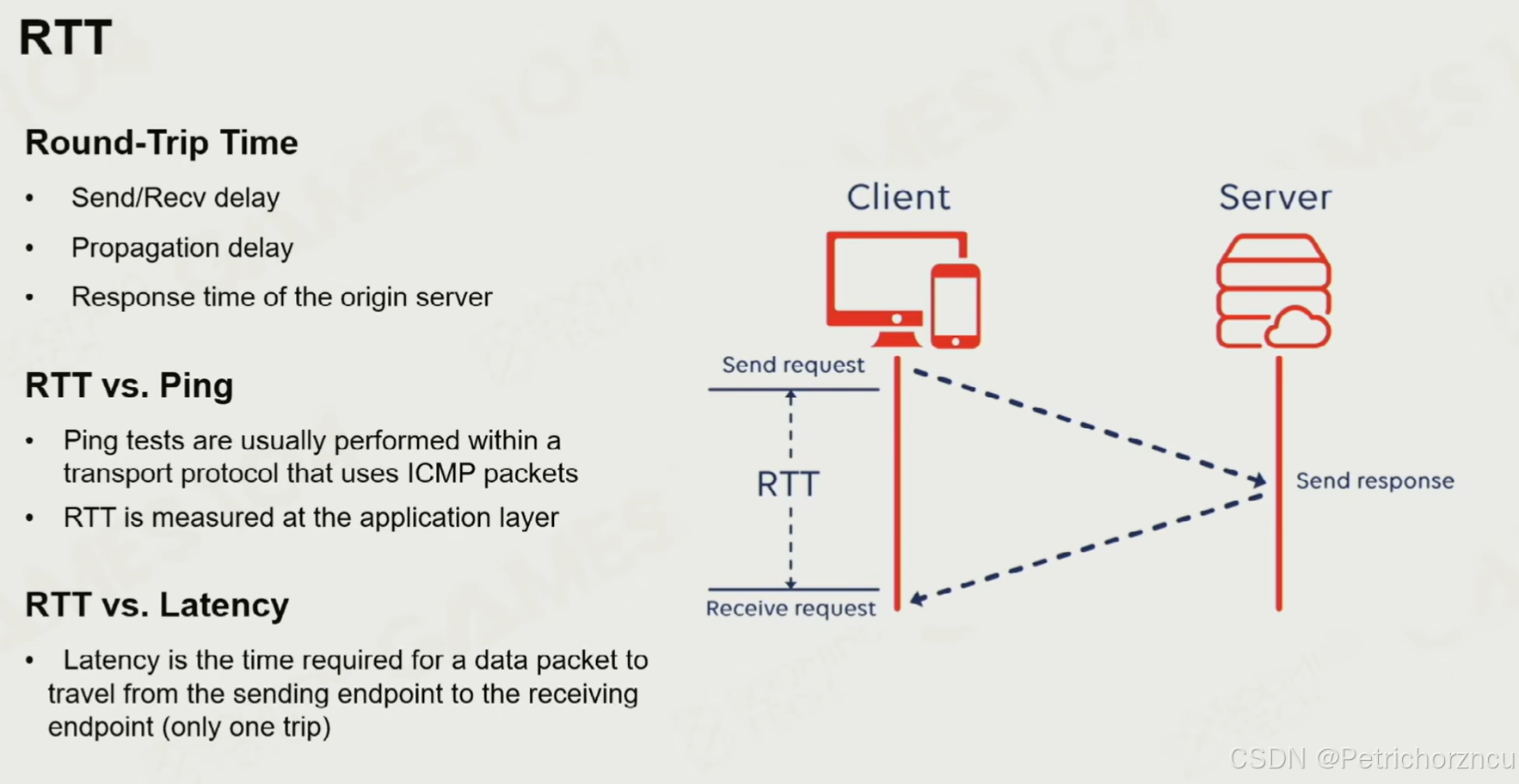

RTT
我发一个包给对方多久能得到一个回包
RTT是自己写的,Ping更方向底层

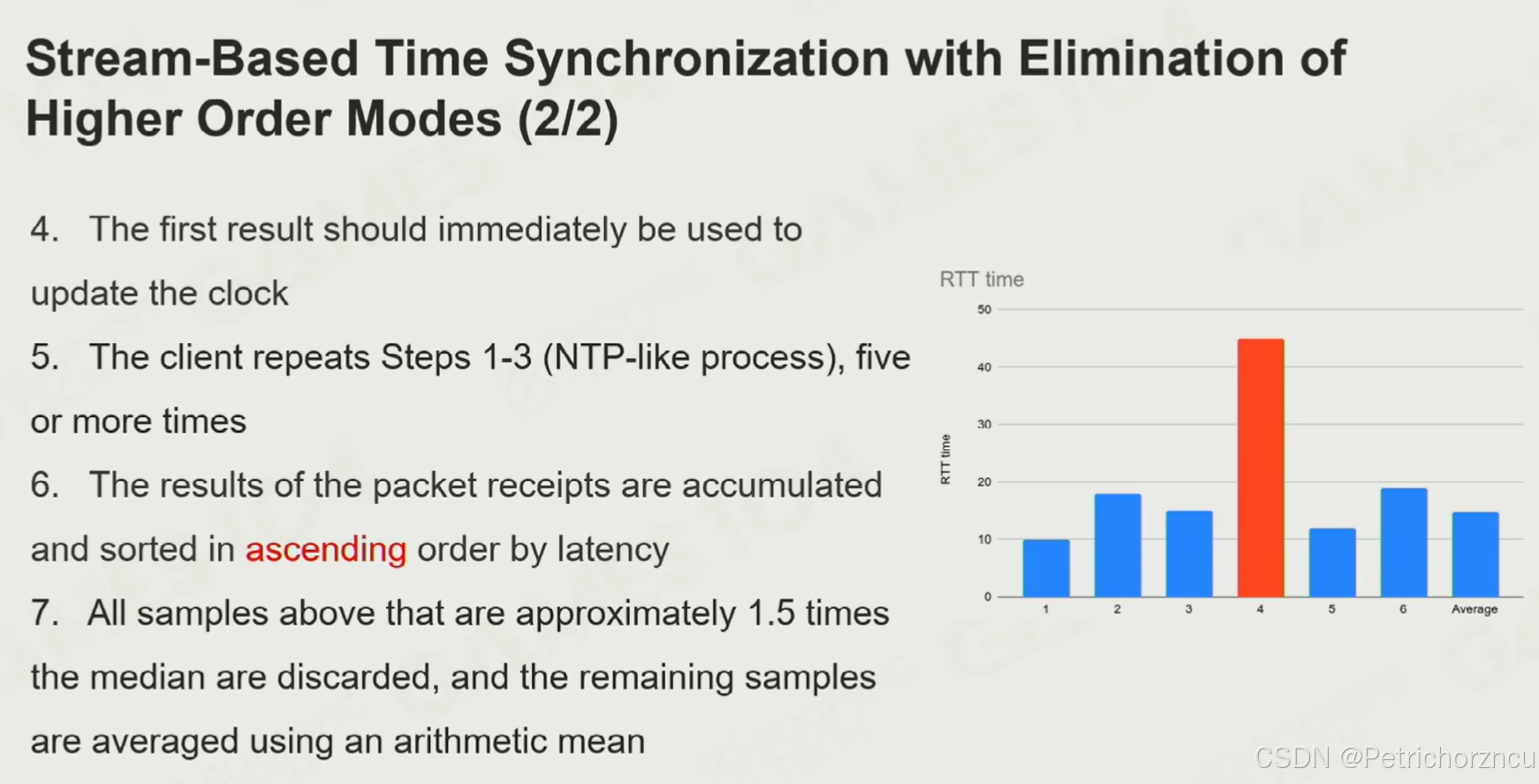

如何去对时间?

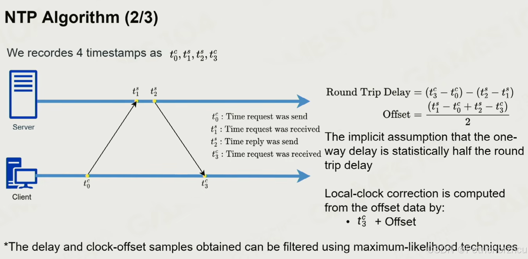

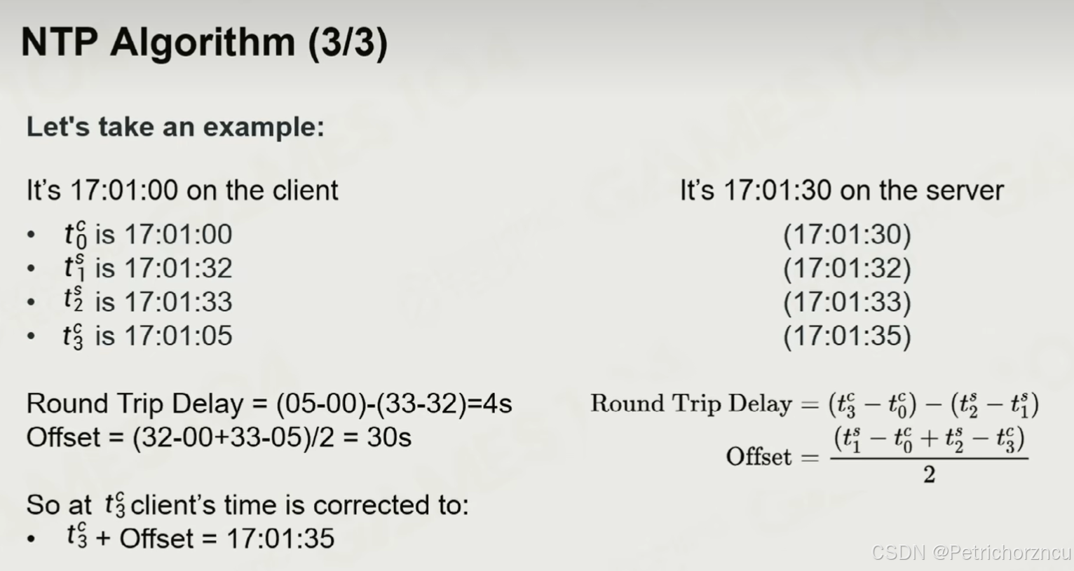

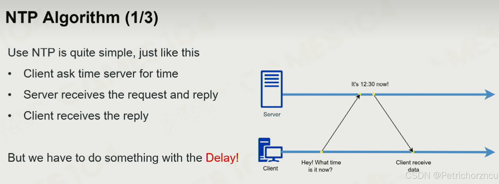

NTP
默认上行下行的时间是对等的,但事实上上下两路不一定是对等的,以是该算法不会很准确
在波动的网络下无法对定时间,只能推测
客户端和服务端建立连接时第一时间就要把钟对好
  • 把NTP算法先跑一遍,算出来客户端时间和服务端时间的差异
  • 调整客户端的时钟,由于网络会波动,以是多做几次NTP算法,记录每次RTT
  • 去掉RTT比平均值高的值,再做一次平均,再用这个平均值对钟举行调整

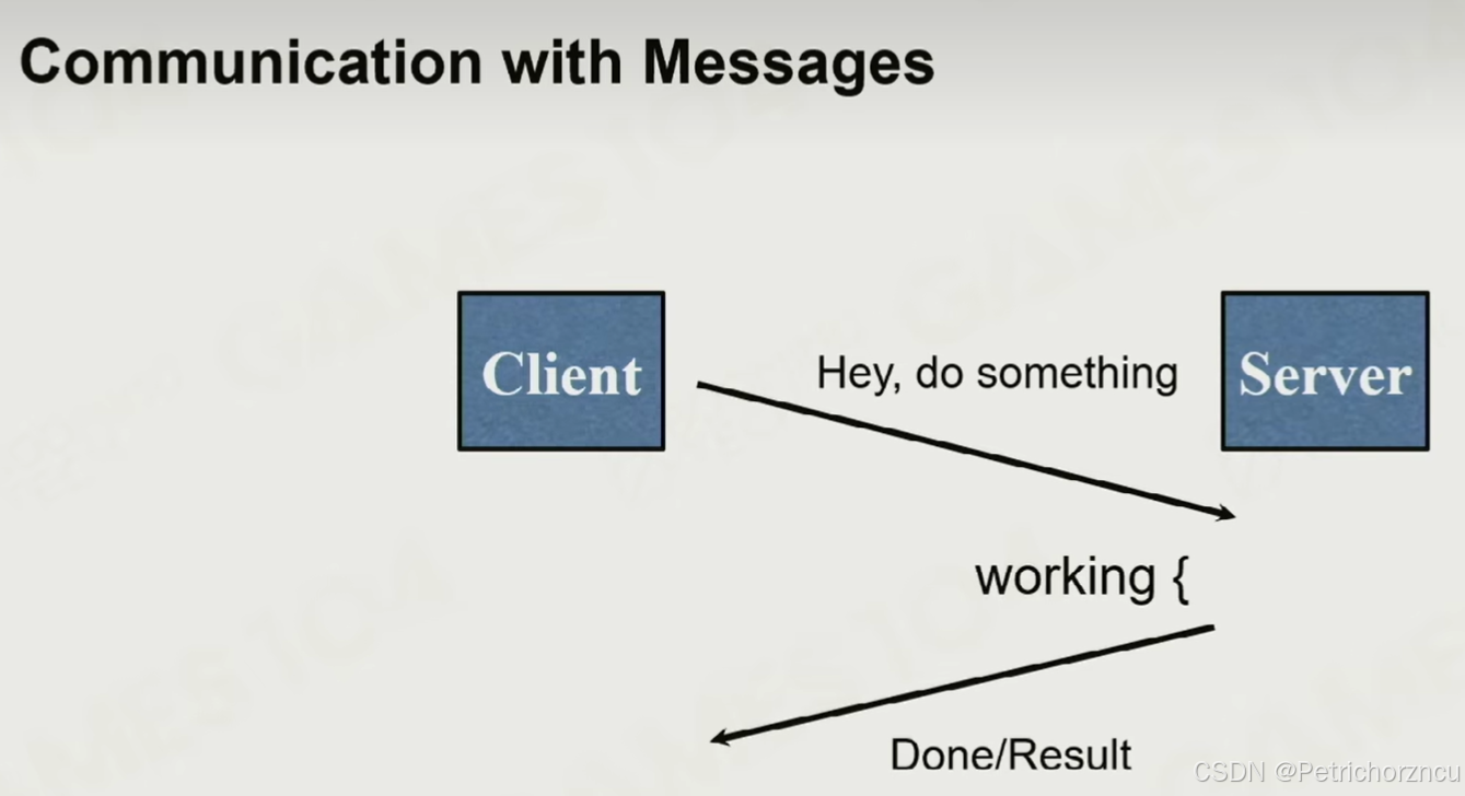

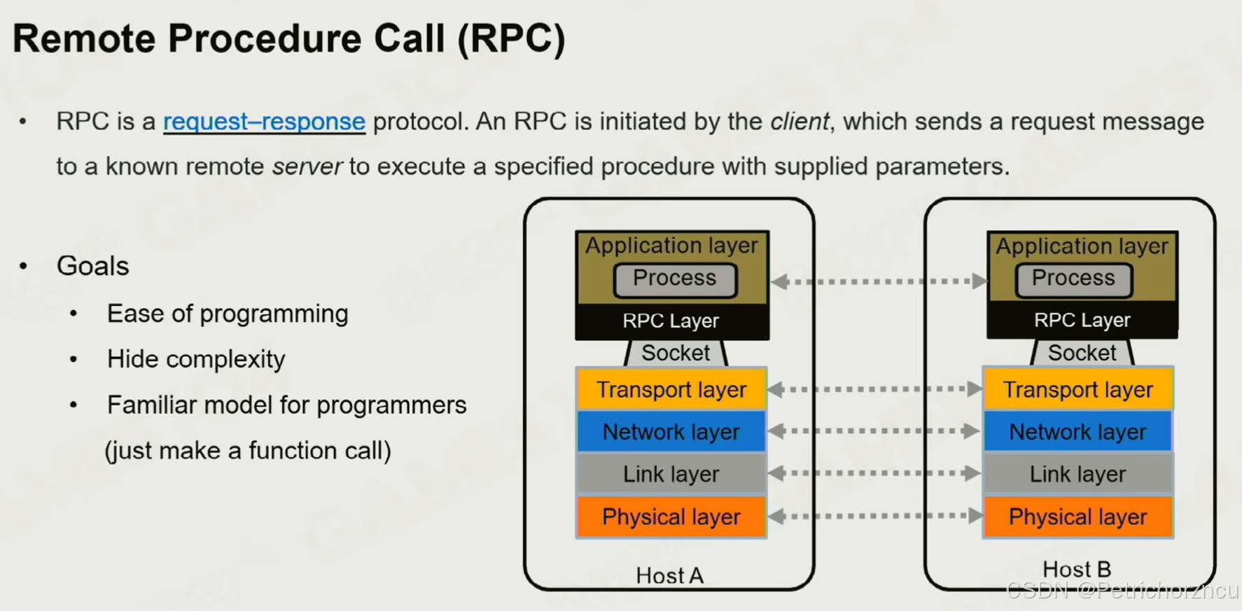

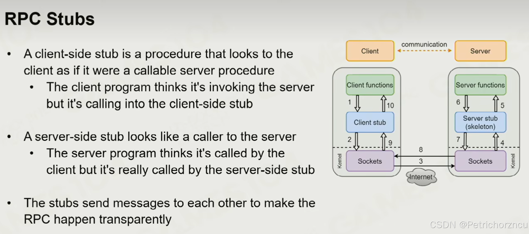

RPC
对程序员而言在服务器和客户端之间网络传输会有以下的困难:
运行用差异语言编写
过程利用差异巨细的数据类型
利用差异的字节顺序(字节序)
以差异的方式表示浮点数
具有差异的数据对齐要求
RPC让程序员不需要定义复杂的网络报体结构,从而专注的写游戏逻辑,只需要传几个参数即可
Stubs
相当于票据存根
Stubs Compiler读取 lDL 声明,并生成两个 stub
服务器程序员实现服务的程序,并将其与服务器端的stub链接起来。
客户端程序员实现客户端程序并将其与客户端的stubs链接起来
subs管理客户端和服务器之间远程通讯的全部细节。

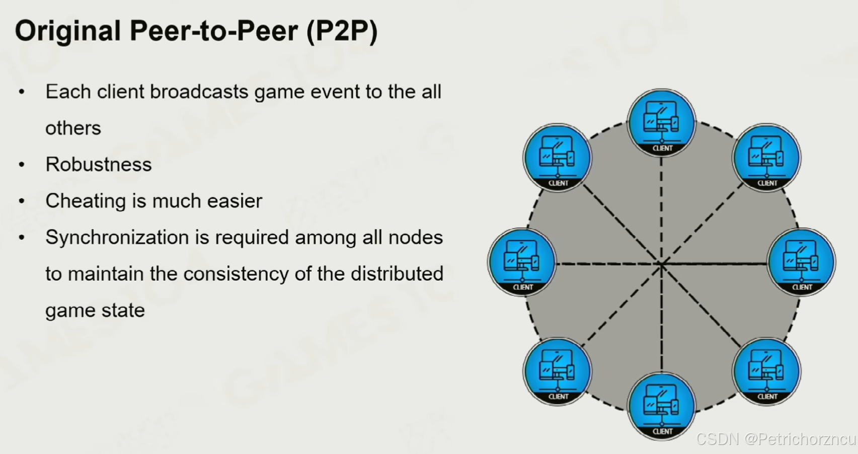

P2P
早期利用的网络架构,研发商不需要维护服务器

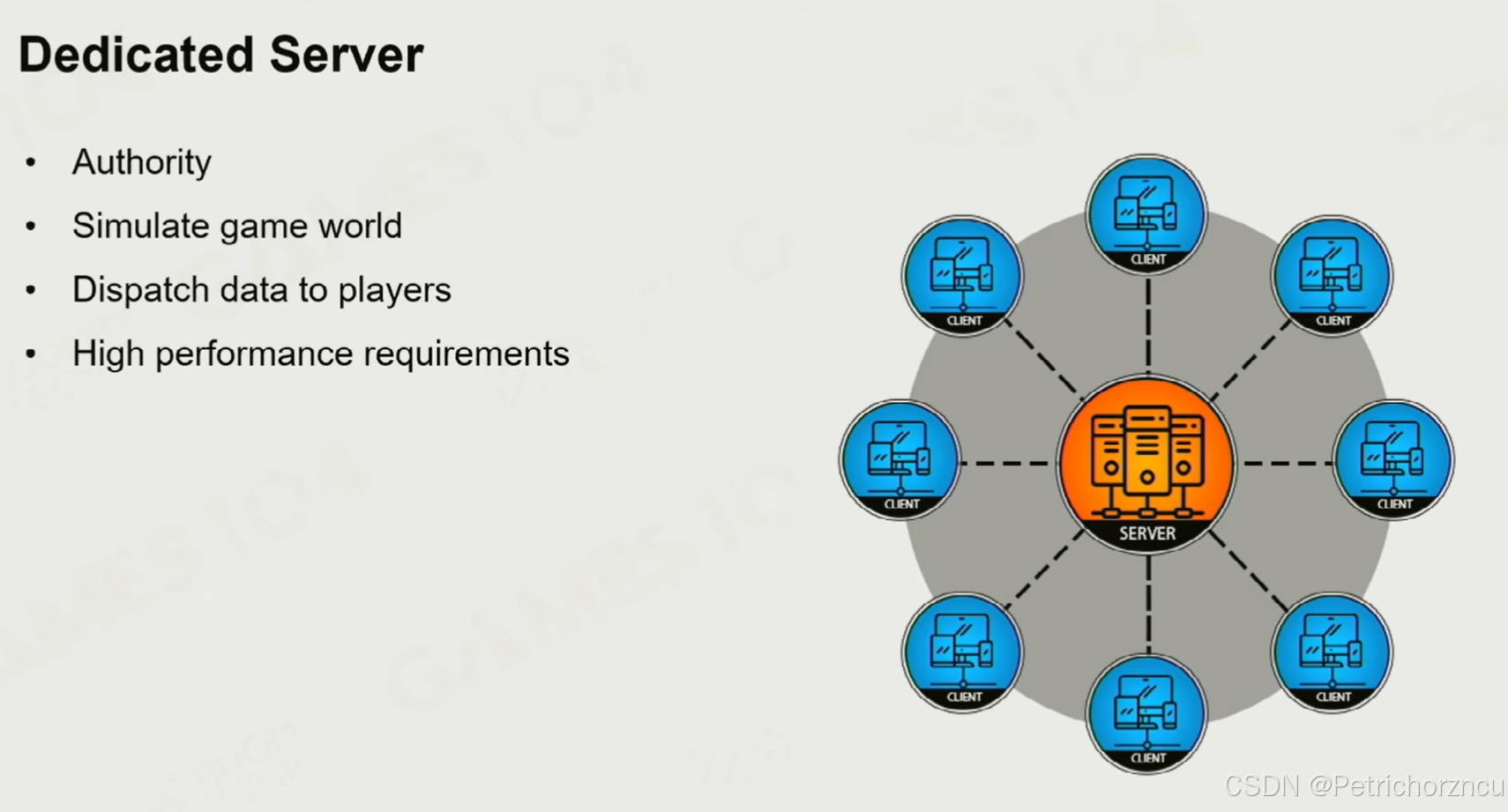

Dedicated Server
在服务器端维护一个游戏天下,由研发商提供
允许差异地区的玩家在服务器之间建立高速的连接

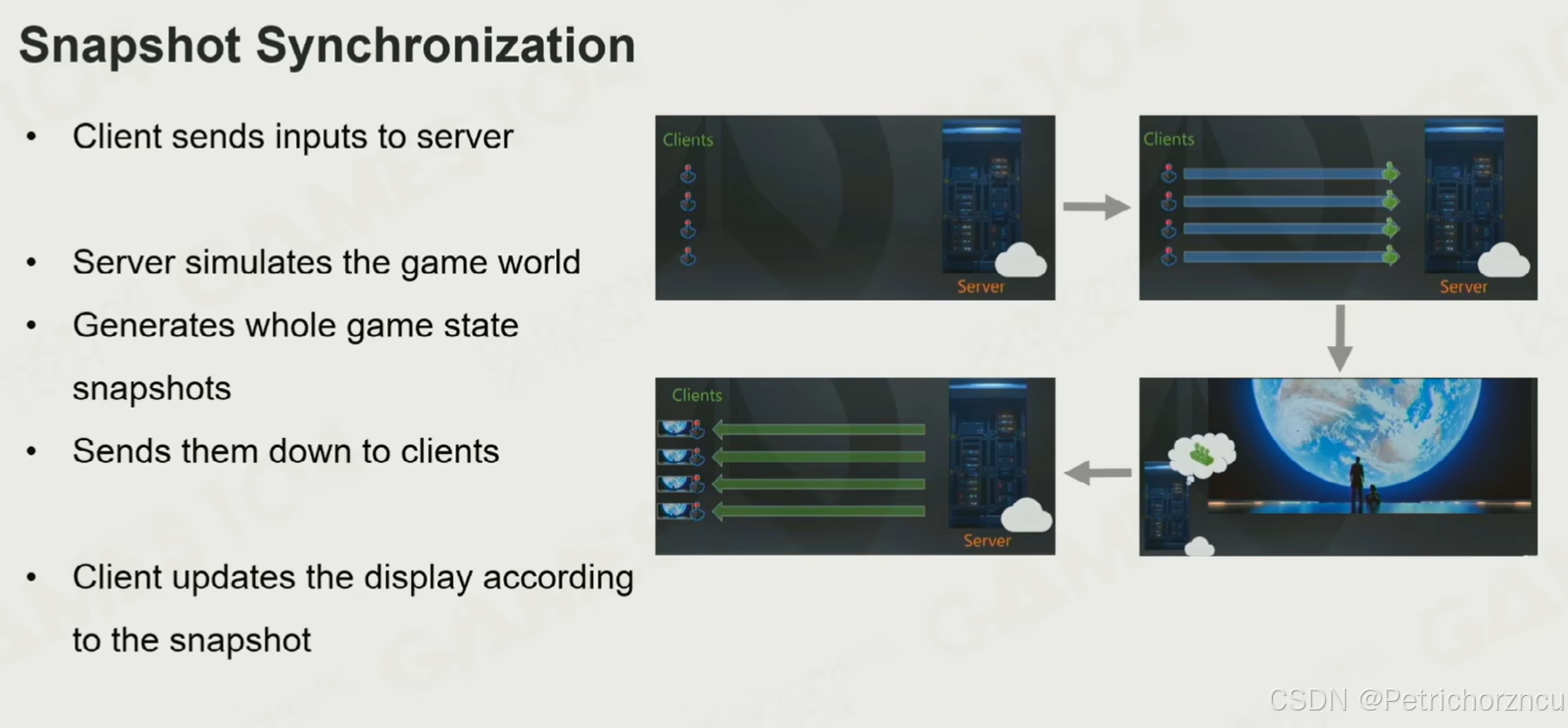

快照同步
早期利用
客户端把自己的输入发给服务器,服务器把整个游戏天下的状态生成一个快照,然后把快照发给全部的客户端
保证了状态的同等性

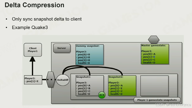

服务端和客户端之间的帧率差异,快照生成的算力消耗大,以是利用Delta
缺点:快照数据量大,不适合用户数据量大的情况
客户端没有举行计算,浪费了客户端的算力

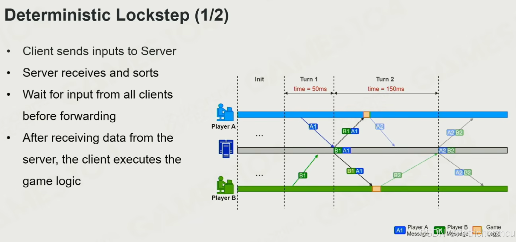

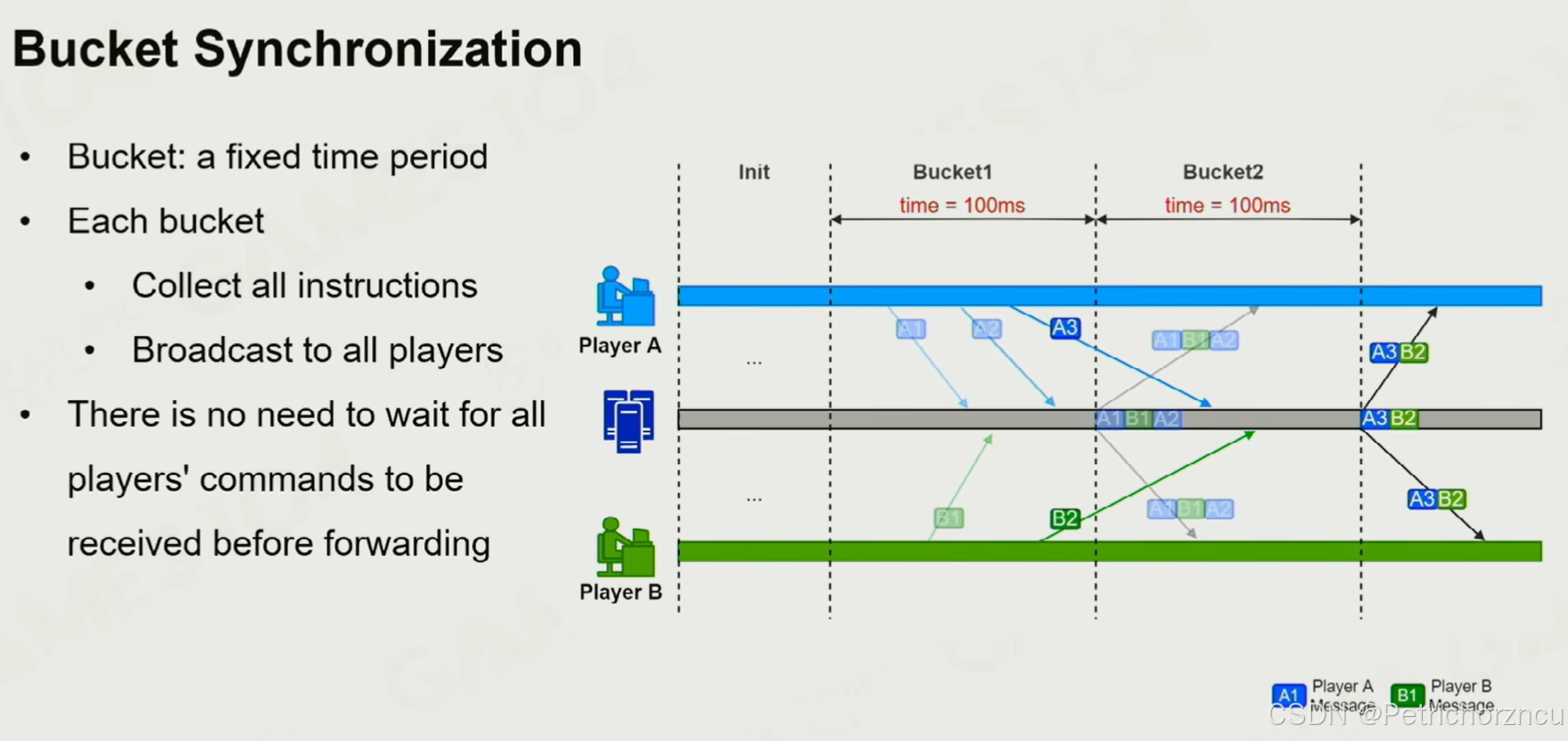

帧同步
服务器:信息的同步汇总转发
Initialization
初始化游戏内焦点数据,保证局内数据高度同等化

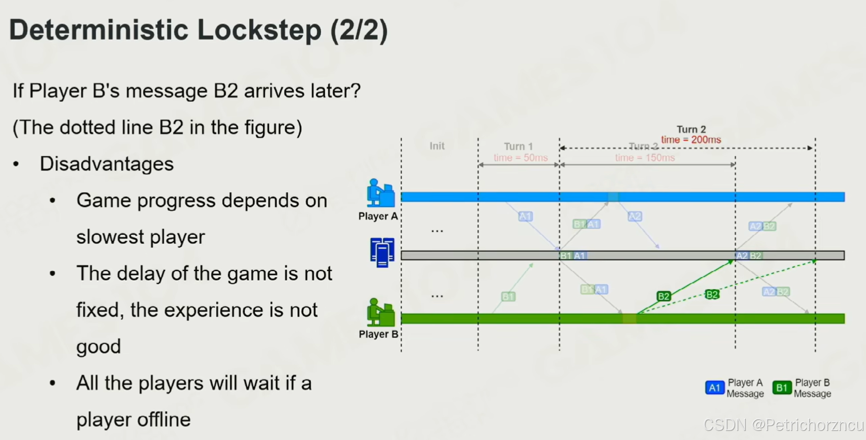

服务器获取到全部客户端的输入,并将全部客户端的输入再发放给每个客户端,但最慢的用户会拖慢全部的进程
设置一个上限,如果有客户端在时间内没有输入则直接舍弃,但会产生一些潜伏的bug和用户输入无效的题目

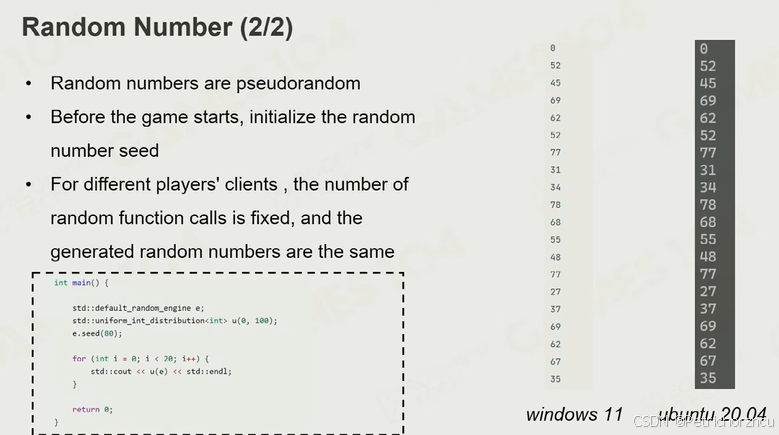

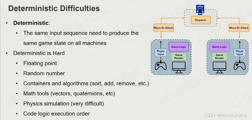

难点:要构建一个确定性的游戏天下
如何办理

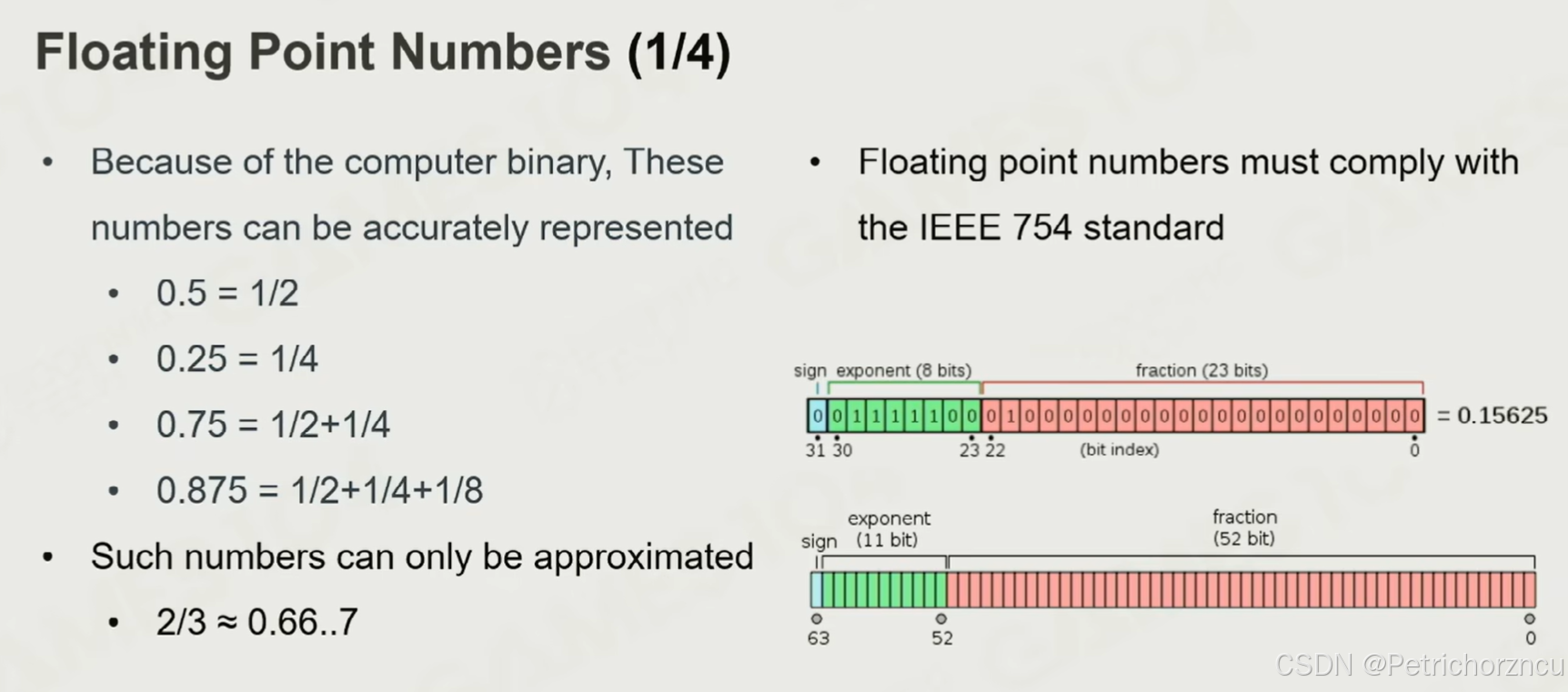

  • 保证浮点数的高度同等性

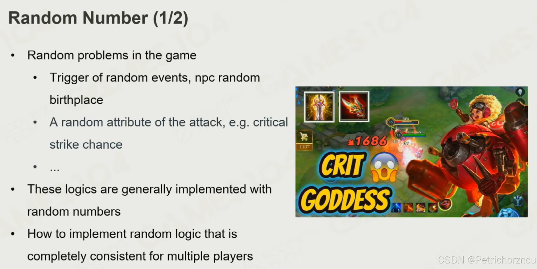

  • 保证随机数的确定性

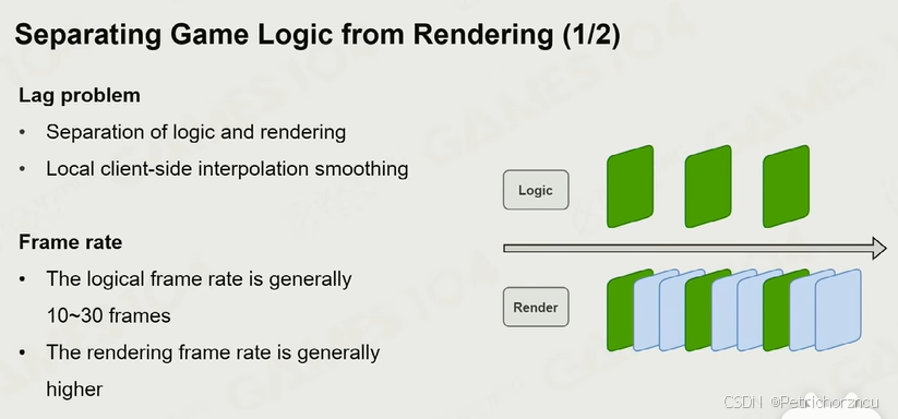

Lag and Delay
无法规避网络抖动就可以利用buffer
在各个节点catch很多的数据,在当地网络抖动时smooth,以达成观看时稳定的效果
办理网络耽误和抖动的题目
将逻辑帧和渲染帧分割开来,画面不会抖动

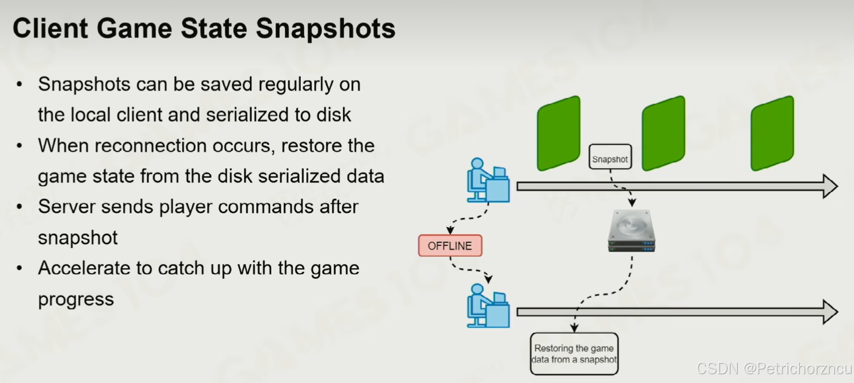

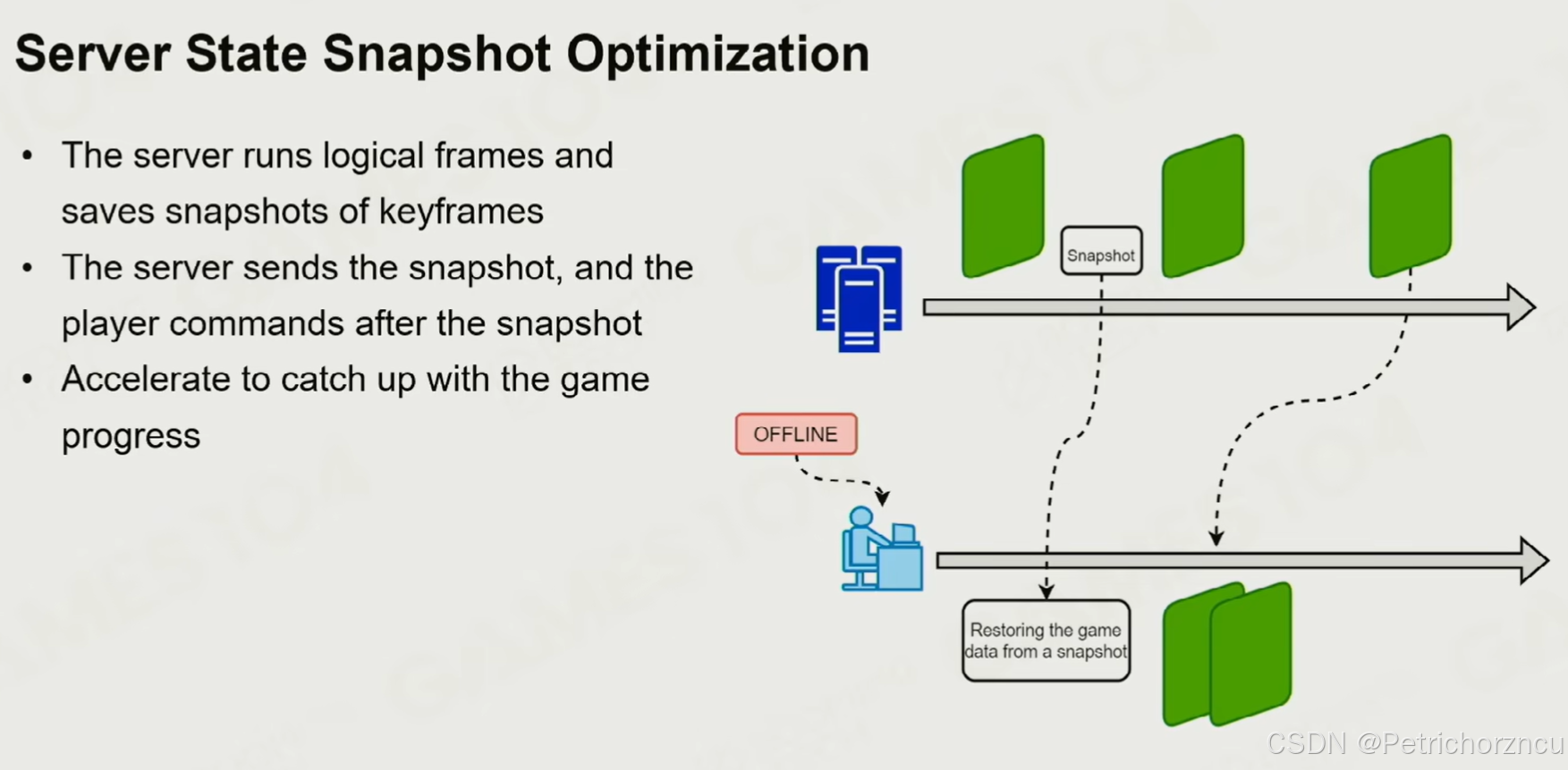

断线重连

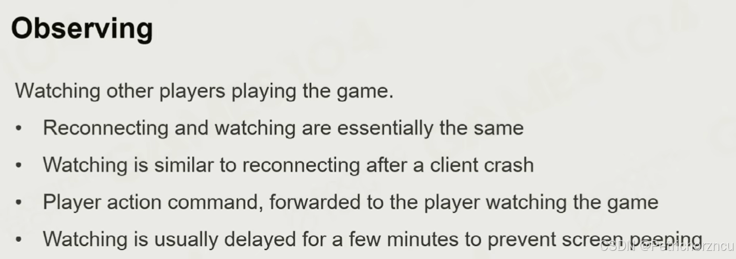

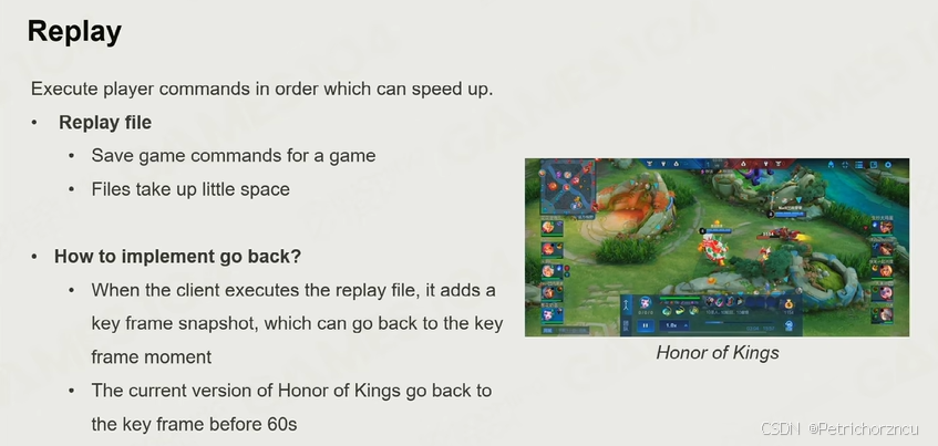

断线重连时可以根据客户端留存的快照淘汰断线重连时产生的差距,方便追上
服务端会在几个关键帧举行快照,当玩家过长时中断线时可以根据服务端的快照,帮助setup游戏的状态
别的一个紧张的应用场景是观战
基于帧同步的机制可以拓展出这些游戏玩法

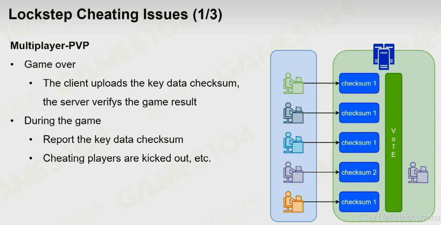

反作弊
投票机制
每隔一段时间每个客户发送一个校验码,如果有一个客户的校验码有误则将其踢掉
帧同步的特点是在客户端可以获取到局内全部的状态,游玩时利用插件就可以获取到这些状态,但现在的游戏会接纳一些方法来规避这些题目

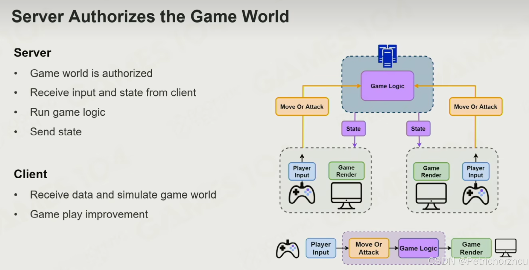

每一个玩家提供部分的信息,Server去模仿一个天下,只把与每个用户相同的信息发给他,防作弊的本事好于帧同步

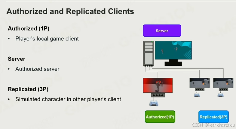

  • Authorized
    玩产业地客户端
  • Replicated
    在其他玩家客户端上1P的复制体
整个天下的焦点逻辑都是由Server计算的

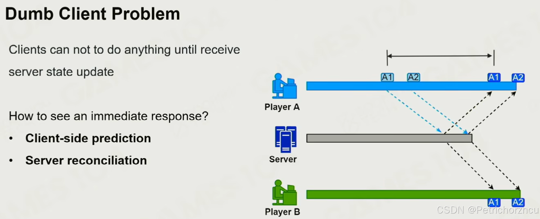

状态同步面对的题目
客户端预测

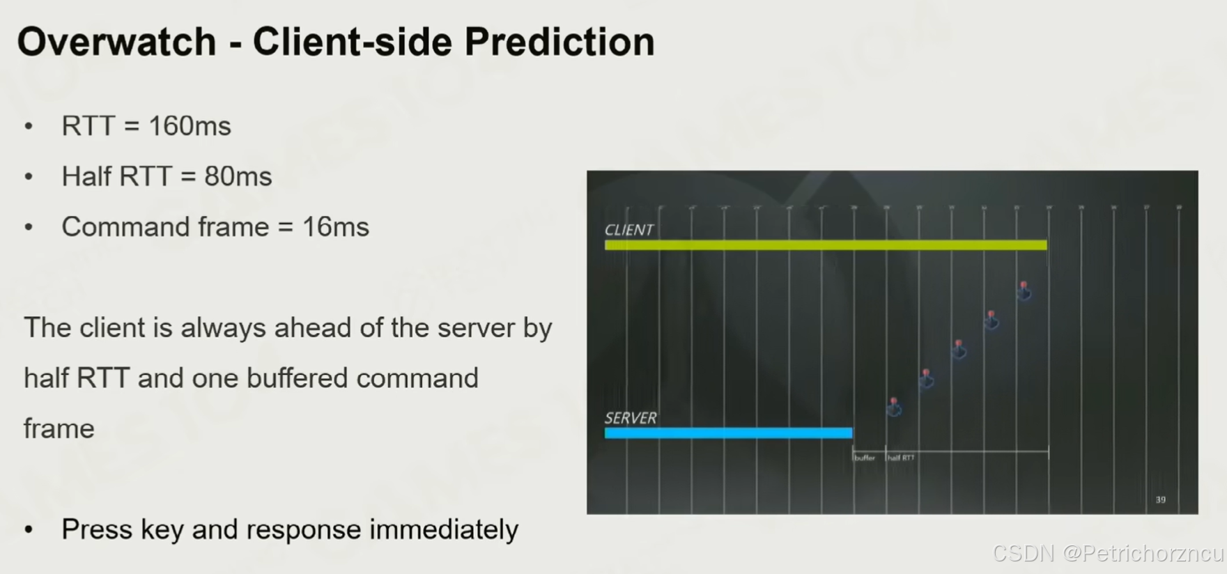

先预测半个RTT的时间再加上一个Command frame的动作,等服务端数据回来之后再对齐,尽可能让移动平滑

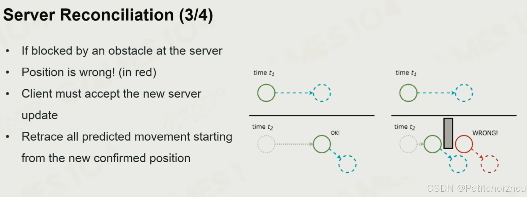

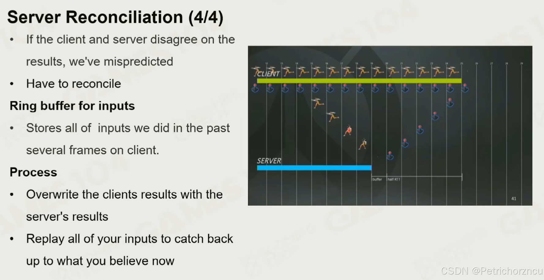

服务端息争
如果在Server的时间点状态不同等,那必须根据Server的要求反向矫正行为
服务端需要一个RingBuffer存储过去几帧,出现了状态不同等的题目后RingBuffer之后的数据全部无效化重新算一遍

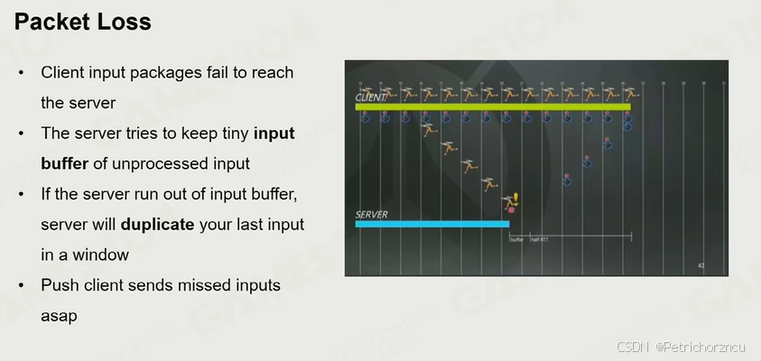

丢包题目
用RingBuffer把输入存储下来,在获取不到输入时接纳最后一次输入的状态

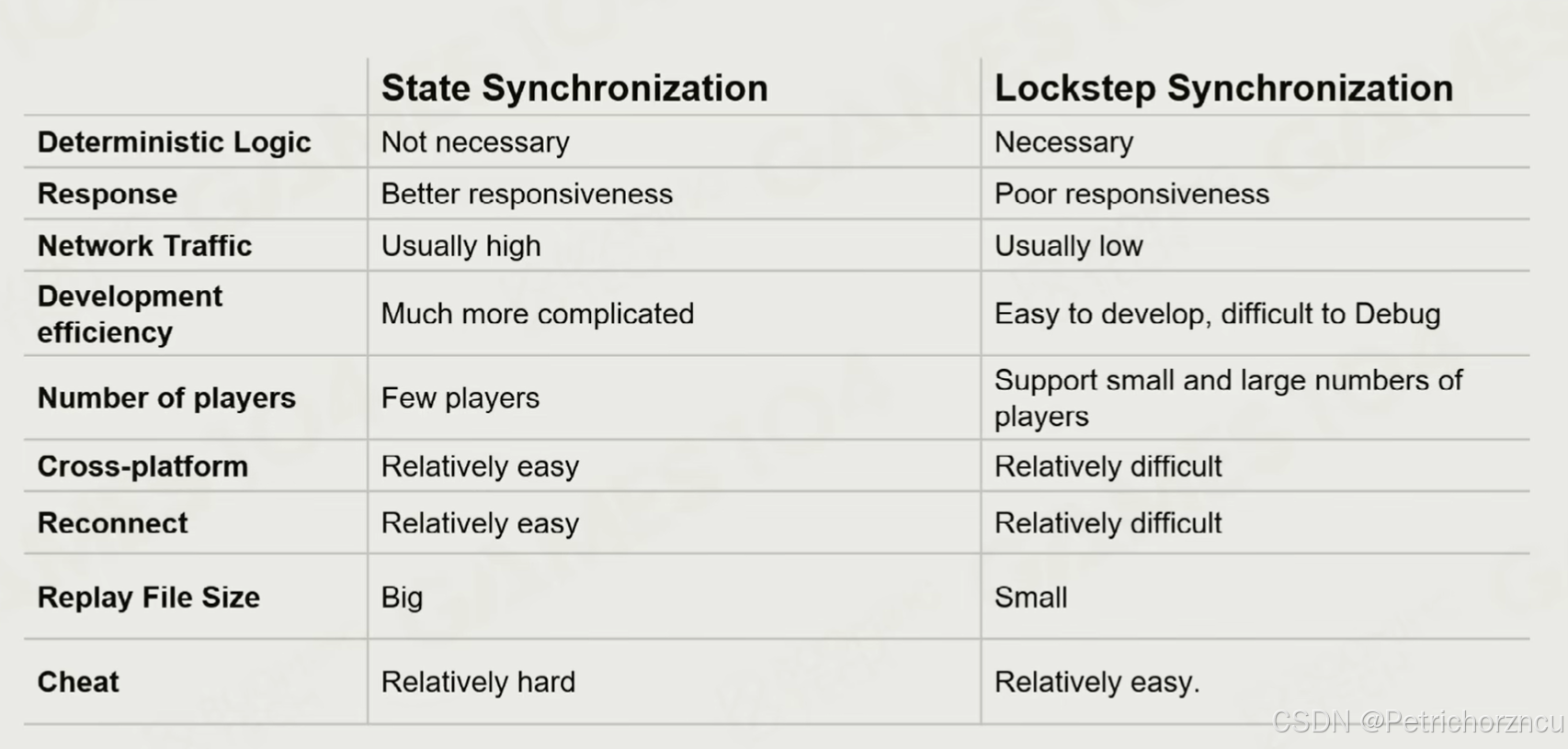

状态同步和帧同步的区别
对比项状态同步(State Synchronization)帧同步(Lockstep Synchronization )确定性逻辑非必要必要响应性更好较差网络流量通常较高通常较低开发服从复杂得多易于开发,但调试困难玩家数量支持玩家数量较少支持少量和大量玩家跨平台相对轻易相对困难重连相对轻易相对困难回放文件巨细大小防作弊相对困难相对轻易
