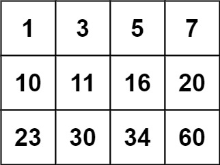

74 搜索二维矩阵
74. 搜索二维矩阵
给你一个满意下述两条属性的 m x n 整数矩阵:
  • 每行中的整数从左到右按非严格递增次序分列。
  • 每行的第一个整数大于前一行的最后一个整数。
给你一个整数 target ,如果 target 在矩阵中,返回 true ;否则,返回 false 。

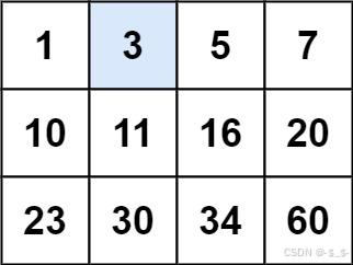

示例 1:
  1. 输入:matrix = [[1,3,5,7],[10,11,16,20],[23,30,34,60]], target = 3
  2. 输出:true
示例 2:
  1. 输入:matrix = [[1,3,5,7],[10,11,16,20],[23,30,34,60]], target = 13
  2. 输出:false
思路
挺简单的,遍历每一行,获取每一行的第一个元素和最后一个元素,判定target是否在该行中。若在该行中,则利用二分查找,若不在,则继承遍历下一行。
代码(左闭右闭)
