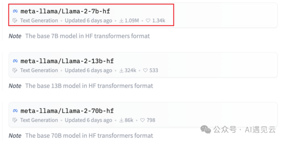

    在HuggingFace中心(https://huggingface.co/meta-llama)模子列表页中可以看到多个来自差别开源社区的主流模子。在展示中名称中带有hf的模子已转换为Hugging Face检查点,因此无需进一步转换,我们将使用llama-2-7b-hf模子。
图1.1 huggingface模子列表

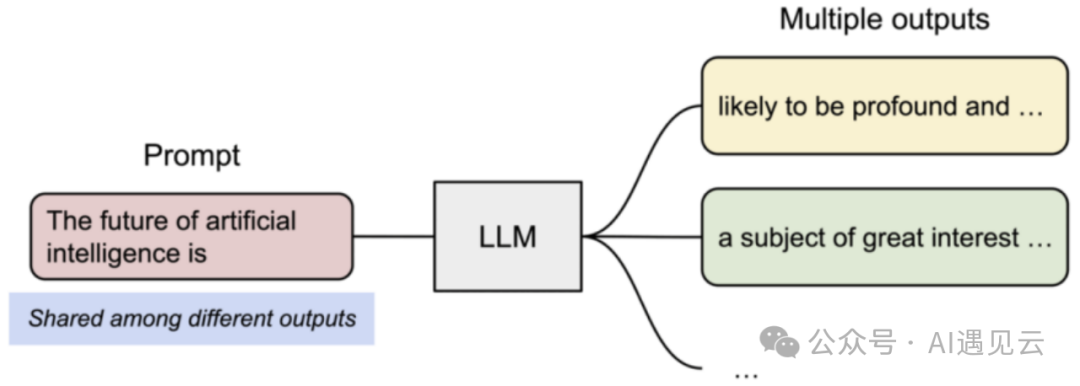

vLLM是是伯克利大学LMSYS组织开源的大语言模子高速推理框架,一个基于剪枝技术的大模子推理加快工具,通已往除模子中的冗余参数,极大地提升实时场景下的语言模子服务的吞吐与内存使用效率,可以在保证模子性能的同时显著淘汰推理时间。vLLM是一个快速且易于使用的库,用于LLM推理和服务,可以和HuggingFace无缝集成。
图2.1 模子推理流程

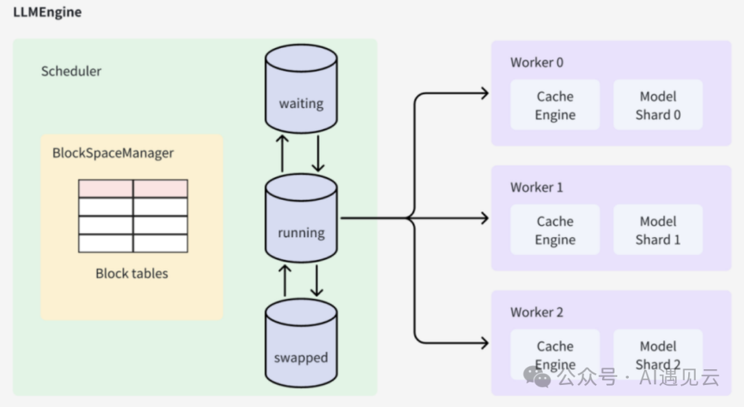

vLLM的架构中它的核心组件是LLMEngine类,外层接口类LLM和AsyncLLMEngine都是对LLMEngine的封装。LLMEngine有两个核心组件,分别是负责哀求调度的Scheduler和负责模子推理的Worker,前者从等待队列中选择接下来要处置惩罚的哀求,后者负责使用模子对被调度的哀求进行推理。
图2.2 vllm架构
LLMEngine是整个系统的入口,它接收输入哀求并实行推理过程。在初始化阶段,LLMEngine会调用Worker中的CacheEngine来初始化GPU和CPU内存,并盘算可用的block数目。每个输入哀求会构造一个SequenceGroup,并将其保存到Scheduler中进行进一步的调度和处置惩罚。通过多次实行step操作,LLMEngine会完成全部输入哀求对应的SequenceGroup的生成。
Scheduler负责调度和管理待处置惩罚的SequenceGroup。它维护着三个队列:waiting、running和swapped。当一个SequenceGroup被添加到系统中时,它会被放入waiting队列中。Scheduler会根据调度计谋从差别队列中选择SequenceGroup进行处置惩罚,并维护队列之间的状态。当一个SequenceGroup的推理过程新增了token时,Scheduler会更新该SequenceGroup的状态。
BlockSpaceManager负责维护Cache block和GPU/CPU内存之间的映射关系。它记录了每个Cache block在GPU显存或CPU内存中的物理地点。当一个SequenceGroup被加入Scheduler时,并没有分配具体的Cache block空间。在首次进入running阶段时,SequenceGroup会向BlockSpaceManager申请可用的block空间,并进行相应的分配和管理。
Worker负责缓存更新和LLM推理的实行。它起首实行缓存更新操作,然后准备输入token序列。通过调用LLM模子进行推理,Worker会生成新的token,并将其输出结果更新到对应的SequenceGroup中。最后,多次实行step操作,直到全部输入哀求对应的SequenceGroup都完成生成。
CacheEngine作为Worker的一部门,负责具体的缓存操作。它实行缓存的换入、换出、拷贝等操作,并与BlockSpaceManager协同工作,管理GPU和CPU内存之间的数据传输。

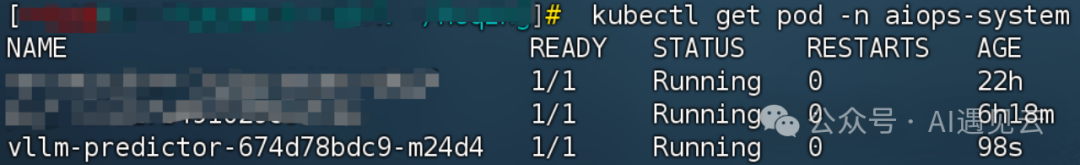

之后就看到pod乐成启动了,检察已创建的pod,以及pod的状态信息。
  1. # 查看pod``   ``kubectl get pod -n aiops-system
图2.3 推理服务pod的状态信息
