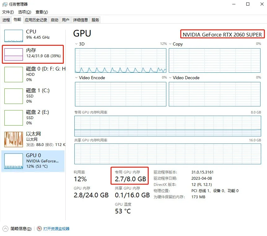

④ 显卡:必须是Nvidia的独立显卡,显存最低4G,推荐20系以后;A卡、核显只能用CPU跑
⑤ 整合包推荐放在固态硬盘中,提拔模型加载速率
怎样查看自己电脑性能:
同时按下 Ctrl+Alt+Delete 三个键(或鼠标右键底下的任务栏),选择任务管理器

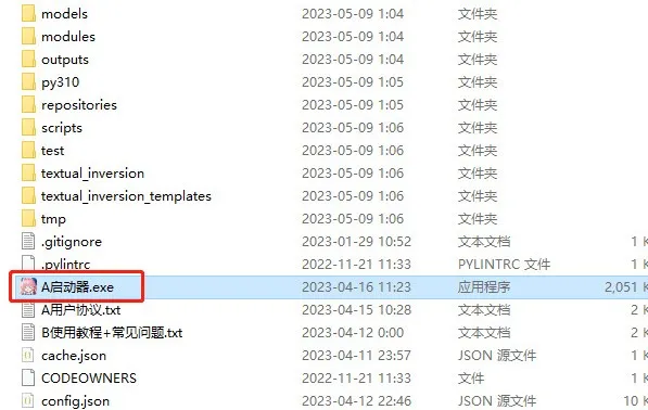

解压整合包本体到空间比力大的分区,最好是固定硬盘中,不要安装到中文路径下
解压完后双击启动器就可以运行了,如果开着全局梯子请注意关闭

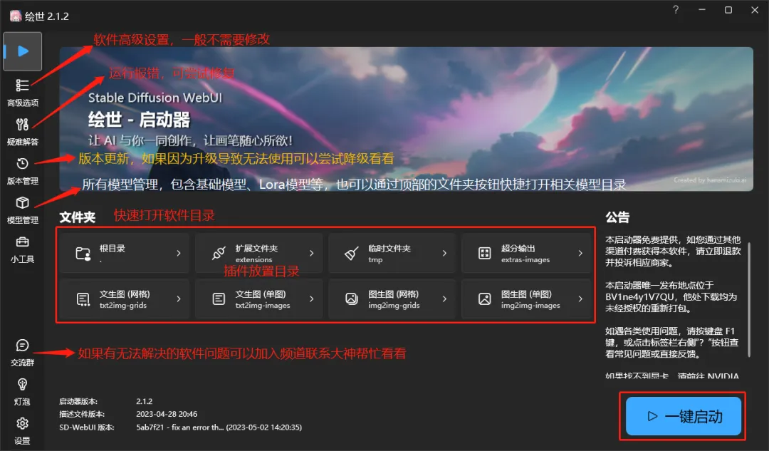

启动器一览

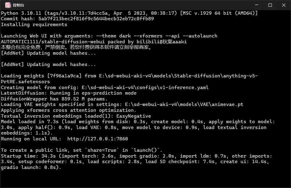

打开启动器,一键启动即可,留意随启动器一起打开的命令窗口,等待一会显示http://127.0.0.1:7860就成功启动了,若启动时有什么报错信息都可以在这个窗口看到,可以尝试用启动器的修复功能先修复看看,如果不可先百度下看看,着实办理不了可以进秋葉大佬的QQ频道咨询一下。

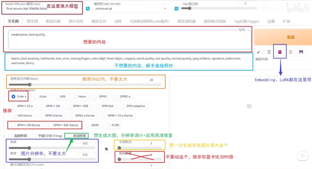

① Stable Diffusion 模型:切换大模型,出什么类型的图重要看这个
② 模型的VAE:VAE模型,重要作用就是滤镜和微调画面,常用的是840000
③ 跳过CLIP层数:数值越小其越贴近模型表现,通常为2不需要动
④ 正向提示词:想要生成的内容
⑤ 反向提示词:画面中不想要的内容
⑥ 迭代步数和采样方法是配套的,生成人物图建议使用DPM++ 2S a采样方法,迭代步数保持在25~30之间。过低过高都不会太好。
⑦ 宽高:一般方图512 512即可,竖图和横图可以保持一边512另一边等比例盘算即可,如512 912
⑧ 高清修复:放大处理惩罚,想生成大图,分辨率调小+启用高清修复
⑨ 生成批次:一次想生成多少张图片
⑩ 每批数量:一般保持1不要动,极斲丧显存
⑪ 提示词引导系数:提示词与画面的相干程度,一般7-10

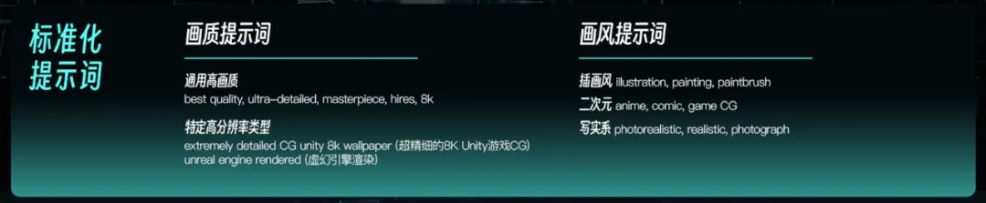

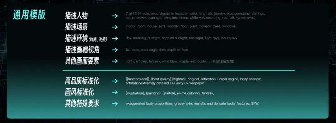

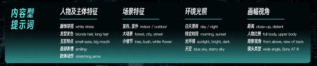

1、正向提示词的内容通常包含人物、场景、环境、视角以及画面品质和画风等基本元素组成

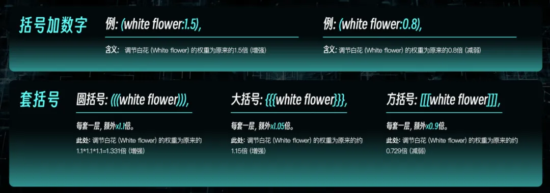

2、提示词的权重,想突出或减弱的画面内容可以使用提示词权重来控制,推荐直接使用小括号:数字的组合,高于1是增加权重,低于1是淘汰权重,如:
增加权重:(white flower:1.5) 会增加白色的花在画面中出现的概率和画面占比
淘汰权重:(white flower:0.5) 会淘汰白色的花在画面中出现的概率和画面占比

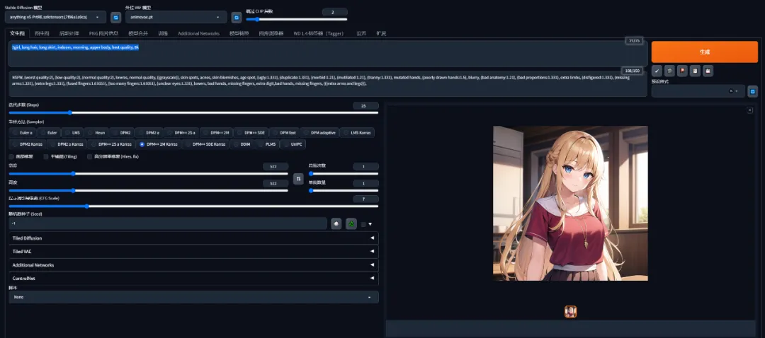

正向提示词我们就用:1girl, long hair, long skirt, indoors, morning, upper body, best
quality, 8k
反向提示词就用上面给到的,分别填写到对应的输入框,生成自己的第一张图吧。其他参数也可以参考下图设置
可以把总批次设置成4就可以一次生成4张图片了
似乎还不错?但是为啥生成的都是动漫风格的呢?那是由于我们默认使用的是anyting这个大模型重要就是生成动漫风格的。而Stable
Diffusion非常依靠模型来生成不同的风格。
