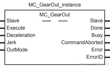

MC_GearOut
  • 停止执行中的MC_GearIn(齿轮动作开始)指令、MC_GearInPos(位置指定齿轮动作)指令。
指令名称FB/
FUN图形体现ST体现MC_GearOut齿轮动作清除FB
MC_GearOut_instance (
Slave :=《参数》 ,
Execute :=《参数》 ,
Deceleration :=《参数》 ,
Jerk :=《参数》 ,
OutMode :=《参数》 ,
Done =>《参数》 ,
Busy =>《参数》 ,
CommandAborted =>《参数》 ,
Error =>《参数》 ,
ErrorID =>《参数》
); 变量

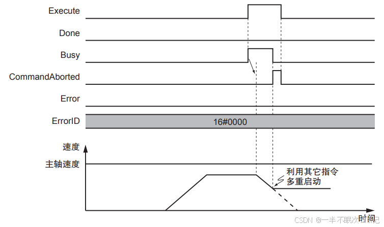

  • 利用其它指令停止本指令时,CommandAborted(执行停止)变为TRUE,Busy(执行中)变为FALSE。

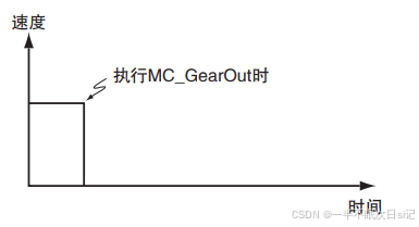

    ► 将减速度指定为“0”启动时
  • 将减速度指定为“0”启动时,不减速而制止。
  • 减速度为“0”时的动作示比方下所示。

    ▶多重启动运动指令
  • 多重启动运动指令的详情,请参阅“NJ/NX系列 CPU单元 用户手册 运动控制篇(SBCE-363)”或“NY系列 工业用平板电脑/工业用台式电脑 用户手册 运动控制篇(SBCE-379)”。
        ► 其它指令执行中的本指令启动
  • 在执行MC_GearIn(齿轮动作开始)指令或MC_GearInPos(位置指定齿轮动作)指令中启动本指令时,停止执行(CommandAborted)MC_GearIn(齿轮动作开始)指令或MC_GearInPos(位置指定齿轮动作)指令,本指令变为Busy(执行中)。
  • 在执行MC_GearIn(齿轮动作开始)指令或MC_GearInPos(位置指定齿轮动作)指令以外的指令中启动本指令时,本指令变为Error(错误)。

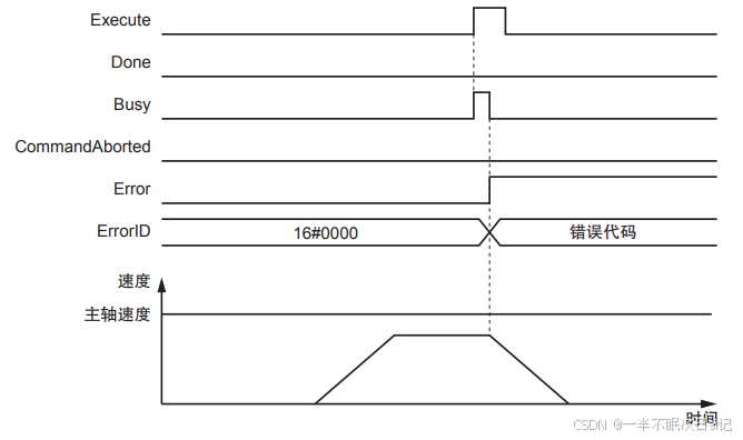

    ▶异常
  • 启动本指令发生异常时,Error(错误)变为TRUE。
  • 可查察ErrorID(错误代码)的输出值,相识发生异常的缘故原由。
        ► 发生异常时的时序图
    ► 错误代码
  • 关于指令发生的异常,请参阅“A-1 错误代码一览(P.A-2)”。
