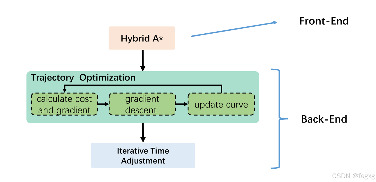

一、择要
        在本文中,提出了一种稳健高效的四旋翼运动规划体系,主要架构如下:
1.kinodynamic 路径搜索方法在离散控制空间中找到一个安全的、kinodynamic 可行且时间最短初始轨迹。
2.我们通过 B 样条优化来改善轨迹的平滑度和间隙,该优化结合了来自欧几里得距离场 (EDF) 的梯度信息和动态约束,有效地利用了 B 样条的凸包特性。
3.将最终轨迹表示为非均匀 B 样条,采用迭代时间调解方法来包管动态可行和非保守轨迹。
前端采用Hybrid A*算法开端搜索出一条路径,进入后端使用软约束优化得到优化好的B样条曲线,再将其表示为非均匀B样条的方式,调解控制点和时间隔断。
