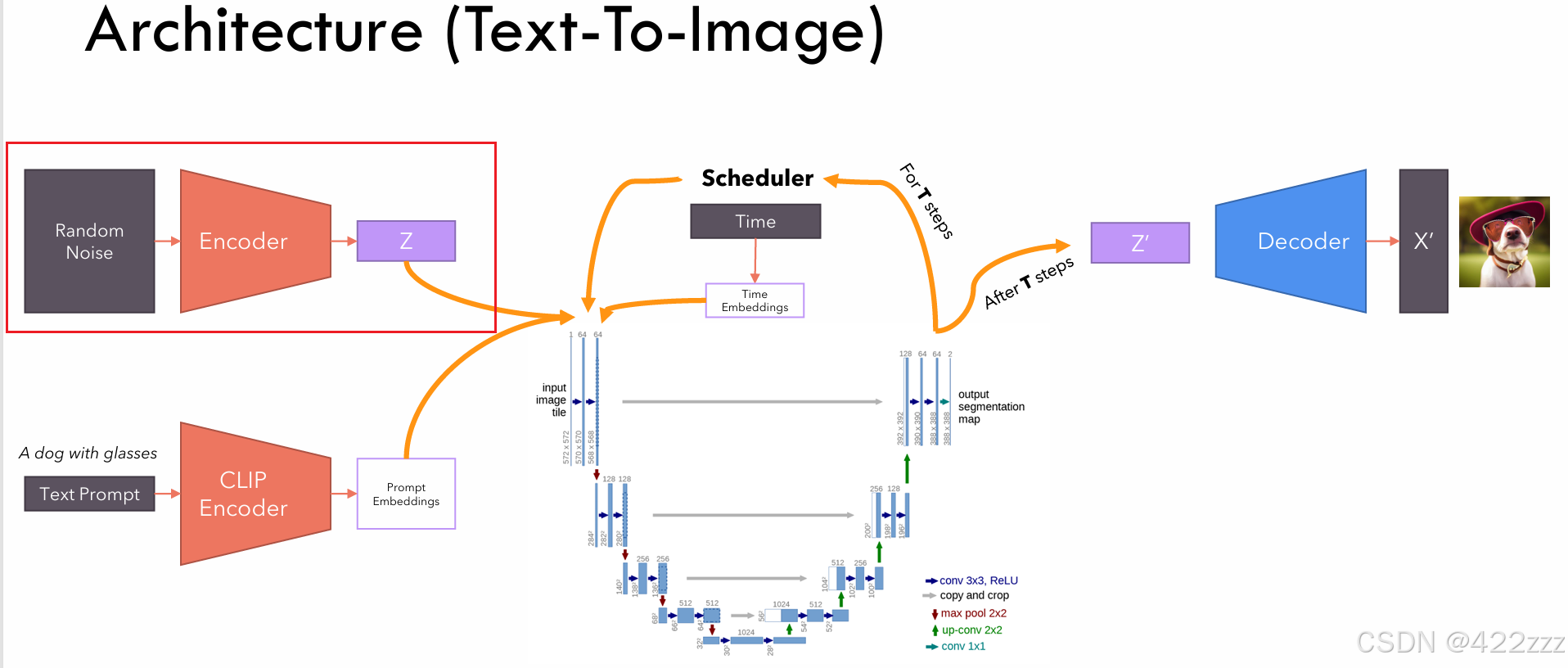

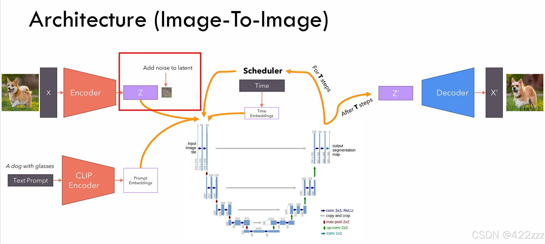

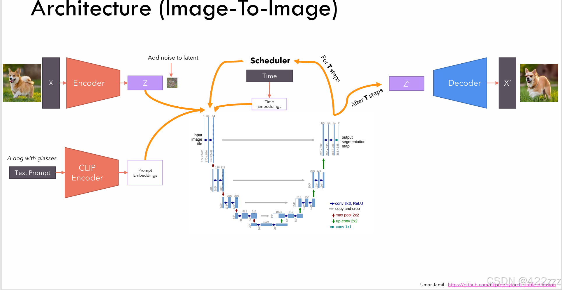

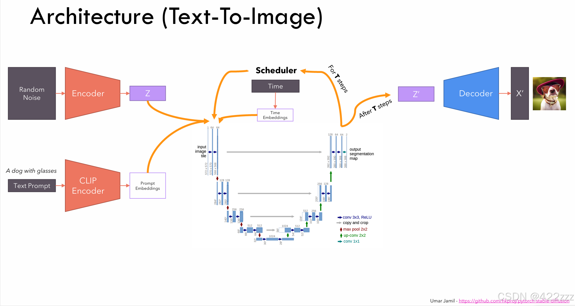

一般来说,从团体框架入手,一部分一部分办理模块,思绪会比力清晰。下面以文生图、图生图环境为例做一些分析(两者本质都一致)。
文生图:
图生图:

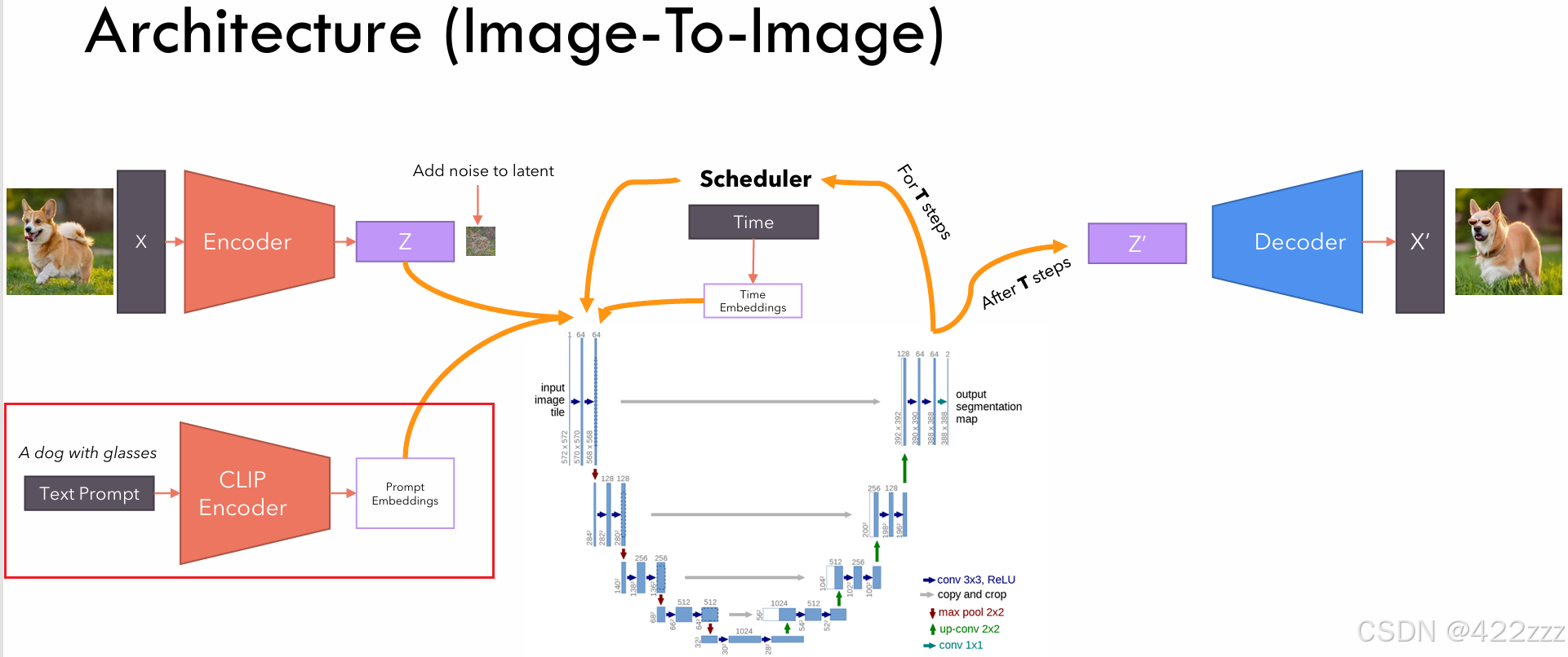

CLIP:
首先从下图的红框部分开始,即CLIP模块。

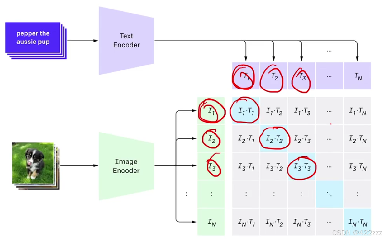

CLIP(Contrastive Language image pre-training)是OpenAI在2021年发布的模型,其作用为,将text prompt编码为prompt embedding。
其提出的契机为,比方在分类领域,如果用卷积神经网络来分类,其需求是必要大量的有标注的数据集,这在很多时候是很困难的。而CLIP的数据集是直接从互联网获取的,可以用很小的本钱直接获取大量的文本与图像对应的训练数据集。这种标注可以称之为天然语言监督natural language supervision。
其训练时,用image encoder编码batch张图像至embedding space得到I向量,同时用text encoder编码 图像对应的描述 至embedding space得到T向量。之后T向量与I向量做余弦相似度。当然我们希望某个样本图像的潜在表达跟对应描述的潜在表达的相似度更高,而跟其他图像的描述的潜在表达的相似度更低。即如图,想让对角线上的值尽量大,其他位置尽量小。
因为如何得到prompt embedding并不是SD的核心考量部分,在此不会过多阐述,可在代码部分略见一两。

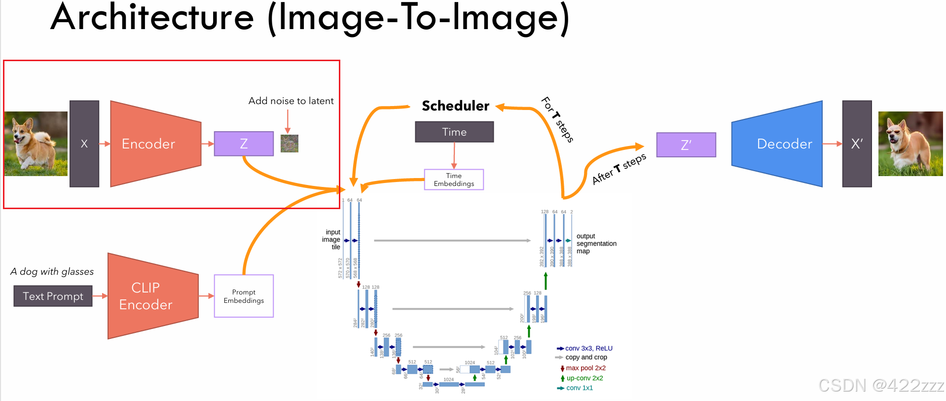

VAE_Encoder:
这一步就体现出SD的核心改善了。当图像分辨率很大时,如果每次都在UNET里对原始巨细进行计算、处理,计算量很大,所以想办法要compress图像。SD就是用VAE,保证了UNET的操纵对象是小尺寸的latent represent
对于图生图来说,首先VAE_encoder会将图像编码为latent represent,之后对latent represent加上噪声。这个所加的噪声强度就很有讲求了,因为生成图像时是一步步去噪的过程,如果这里加的噪声很少,模型能去除的噪声就少,相当于去噪的手段变少了。也就是说这里的噪声强度,相当于SD生成图像时的机动性,如果所加噪声很弱,分析想让模型牢牢跟随original image的指挥,反之则让模型拥有更多自由发挥的空间。
对于文生图来说,因为没有original image,这里直接把随机采样的噪声作为latent represent即可。

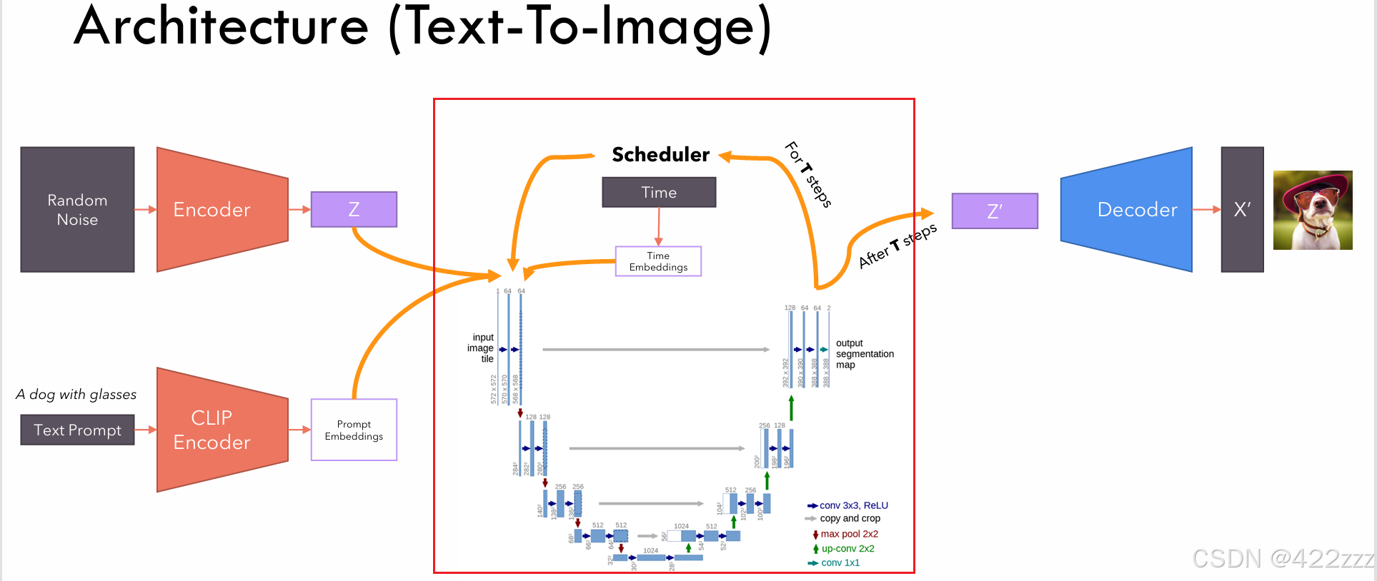

Diffusion:

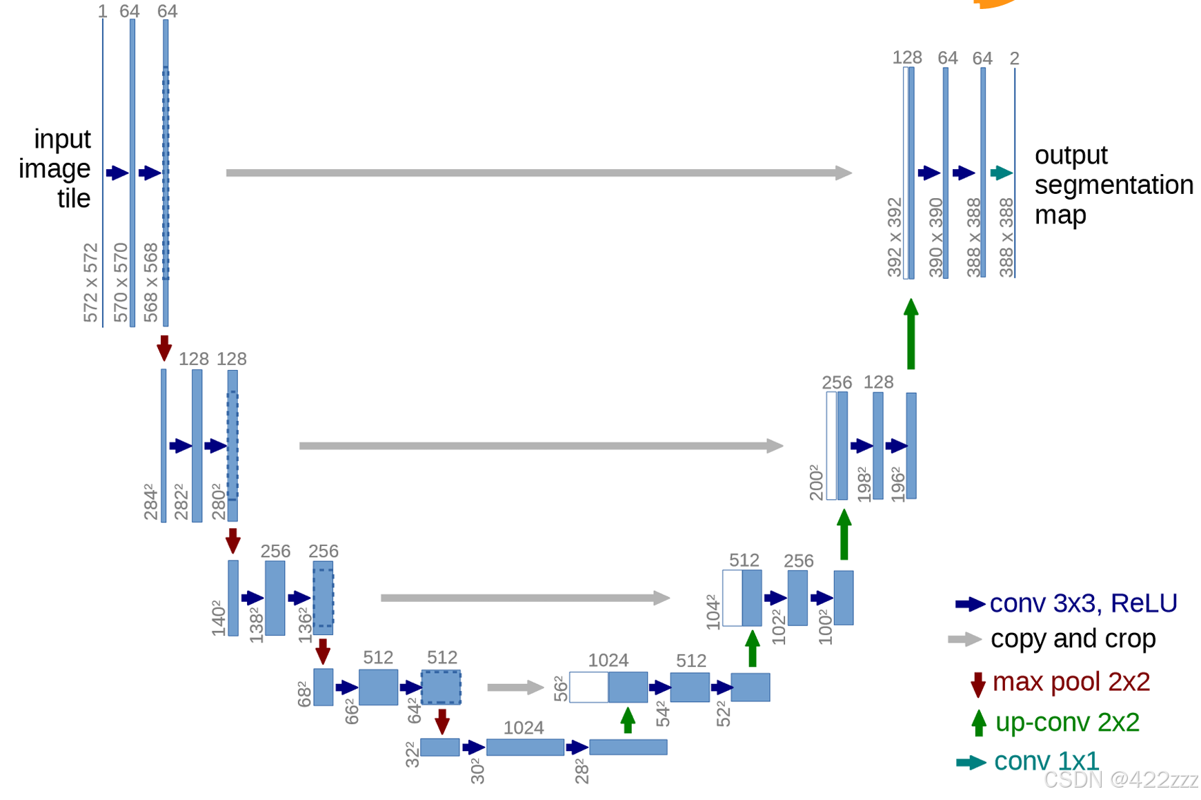

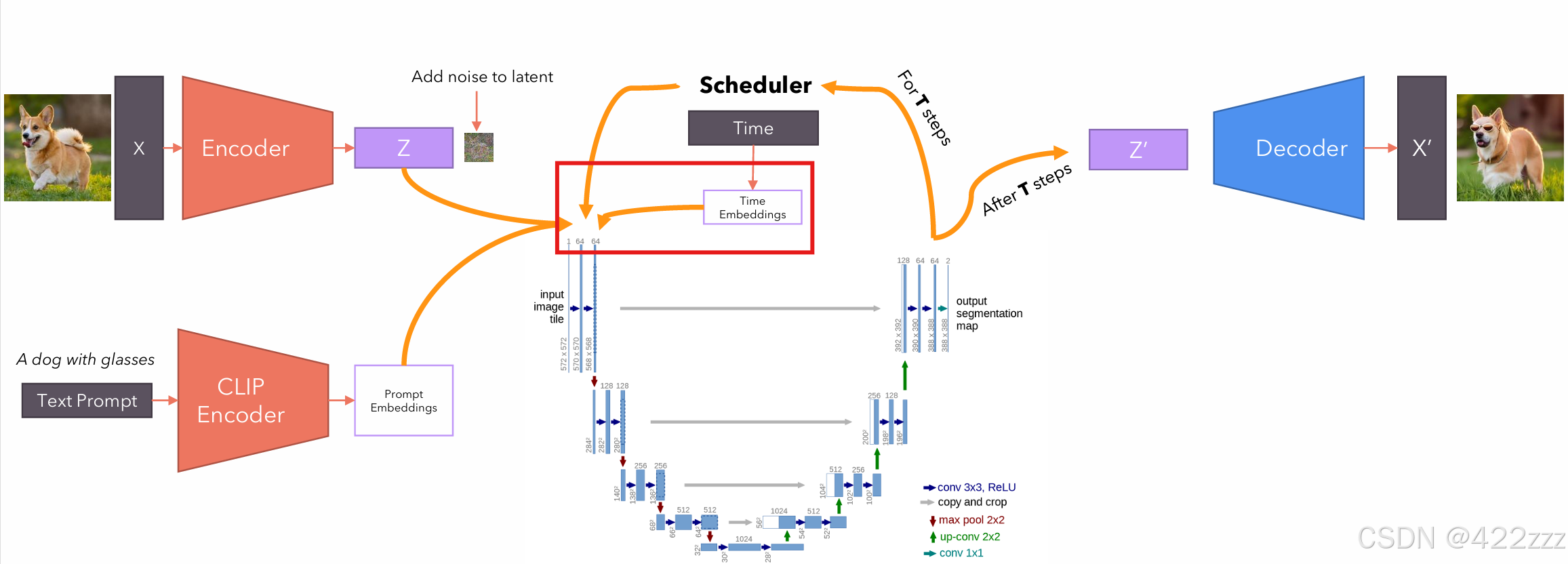

中间的SD核心部分,其又可以分为,下面一部分的UNET和上面一部分的scheduler。UNET会取latent represent、prompt embedding以及当前的timestep,输出其预测的,若要使该latent向prompt发展,在该timestep时,该被去掉的噪声的强度。之后scheduler将该预测噪声从latent中去除,得到噪声更少的latent版本。两者合作遍历timestep,走完timestep,则得到其认为的无噪声的latent represent。

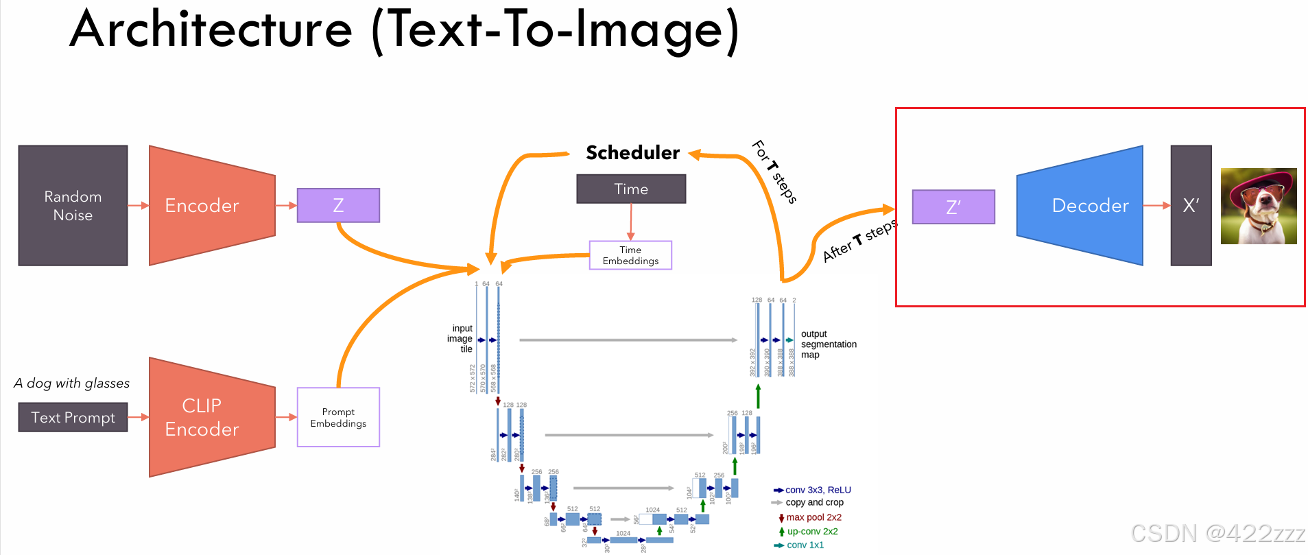

VAE_Decoder:
其将最终被预测为无噪声的latent,从latent space映射回原始的space,得到latent对应的图像。

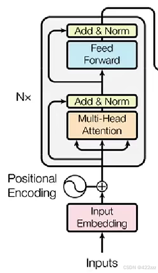

复制代码 此时重点就在于clip到底做了什么事,可以参考transformer中的编码器部分,如图:

复制代码 这里每个CLIPLayer所做的就是两个残差块,一个是关于多头自注意力的,另一个是向前反馈层的,我们一步步说。希望可以耐心继续阅读下去,因为注意力等模块是反面根本所有大模块的基石,在这叙述的具体一些,在之后就可直接调用了。
我们还是借助transformer的编码器部分的流程图来看:
首先来实现
多头自注意力的残差块:

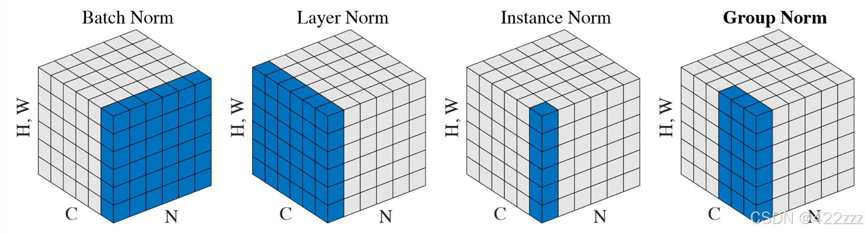

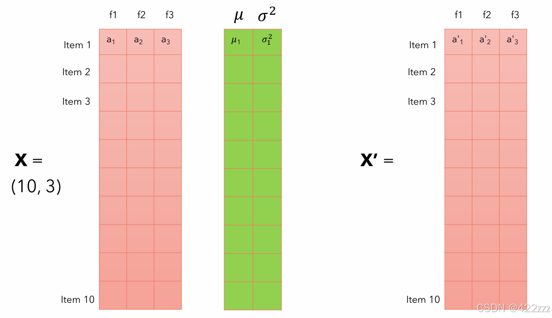

复制代码 保留初始输入为残差residue。对输入先进行层归一化处理self.layernorm_1 = nn.LayerNorm(n_embd)。所谓层归一化(Layer Normalization),是对每个样本的所有特征进行归一化,对于每个token的特征向量,层归一化管帐算该向量的均值和方差,然后进行归一化,使得每个token的嵌入向量在每个维度上具有零均值和单位方差。如图:
一些常见的归一化的对比,可以见下图:

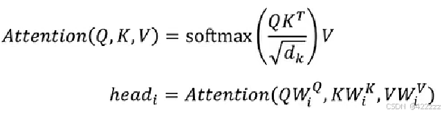

首先,其是自注意力(Self-attention allows the model to relate words to each other )。即Q(query)K(key)V(value)在这都是同一个矩阵,即input,即归一化后的x。所以这里直接把x输入到self.in_proj = nn.Linear(d_embed, 3 * d_embed, bias=in_proj_bias)中,将其映射成三个矩阵,再在之后切割回q, k, v = self.in_proj(x).chunk(3, dim=-1),qkv即可,这里的qkv便是经过WQ,WQ,WV映射后得到的Q'K'V'。
之后通过传参n_heads设置head数,以及每头的维度,self.d_head = d_embed // n_heads,从而得到interim_shape = (batch_size, sequence_length, self.n_heads, self.d_head)
随后使用view对qkv做切割为多头即可(因为其存储是一连的,所以可以直接切割):
注意还必要使用transpose改变维度的顺序,因为我们希望每个头都可以包含整个句子序列,包含每个单词的差别表达。
- # (Batch_Size, Seq_Len, Dim) -> (Batch_Size, Seq_Len, H, Dim / H) -> (Batch_Size, H, Seq_Len, Dim / H)
- q = q.view(interim_shape).transpose(1, 2)
- k = k.view(interim_shape).transpose(1, 2)
- v = v.view(interim_shape).transpose(1, 2)
复制代码 然后是计算注意力的基础公式
首先来算QKT:
- # (Batch_Size, H, Seq_Len, Dim / H) @ (Batch_Size, H, Dim / H, Seq_Len) -> (Batch_Size, H, Seq_Len, Seq_Len)
- weight = q @ k.transpose(-1, -2)
复制代码 之后除以维度的square root:
- # Divide by d_k (Dim / H).
- # (Batch_Size, H, Seq_Len, Seq_Len) -> (Batch_Size, H, Seq_Len, Seq_Len)
- weight /= math.sqrt(self.d_head)
复制代码 接着,在使用softmax之间,会使用一个因果遮罩Causal_mask。它的意图为把weight矩阵的上三角部分人为的设置为负无穷。

VAE_Encoder:
更具体的关于VAE的叙述因为内容实在太多,且数学叙述太多,本着本篇文章尽量少公式的想法,之后会单独叙述一篇VAE的文章。
- if sampler_name == "ddpm":
- sampler = DDPMSampler(generator)
- sampler.set_inference_timesteps(n_inference_steps)
- else:
- raise ValueError("Unknown sampler value %s. ")
- latents_shape = (1, 4, LATENTS_HEIGHT, LATENTS_WIDTH)
- if input_image:
- encoder = models["encoder"]
- encoder.to(device)
- input_image_tensor = input_image.resize((WIDTH, HEIGHT))
- input_image_tensor = np.array(input_image_tensor)
- input_image_tensor = torch.tensor(input_image_tensor, dtype=torch.float32, device=device)
- input_image_tensor = rescale(input_image_tensor, (0, 255), (-1, 1))
- # (Height, Width, Channel) -> (Batch_Size, Height, Width, Channel)
- input_image_tensor = input_image_tensor.unsqueeze(0)
- # (Batch_Size, Height, Width, Channel) -> (Batch_Size, Channel, Height, Width)
- input_image_tensor = input_image_tensor.permute(0, 3, 1, 2)
- # (Batch_Size, 4, Latents_Height, Latents_Width)
- encoder_noise = torch.randn(latents_shape, generator=generator, device=device)
- latents = encoder(input_image_tensor, encoder_noise)
- # Add noise to the latents (the encoded input image)
- sampler.set_strength(strength=strength)
- latents = sampler.add_noise(latents, sampler.timesteps[0])
- to_idle(encoder)
- else:
- latents = torch.randn(latents_shape, generator=generator, device=device)
复制代码 如果使用的是文生图,即无original image,那么上面的代码可以简化为如下代码,即直接采样高斯分布噪声作为latent represent:
复制代码 若要图生图,才会使用VAE_Encoder(代码开头的ddpm部分在反面叙述),先来看VAE_Encoder部分,首先读取encoder模型:
- if input_image:
复制代码 先是对original image的处理,包罗resize缩放其巨细至(WIDTH, HEIGHT)=(64, 64),并将其值缩放到(-1,1),并unsqueeze增加一个batch维度便于广播,并调换维度顺序,保证channel维度紧跟batch维度之后:
复制代码 然后要明白encoder的相干操纵,必要明白
encoder:
内部的操纵:

之后引入了注意力模块,接一个残差,然后有组归一化GroupNorm【组归一化其类似于layer normalization。但是并不是所有特征共用一个mean与variance。而是将feature分组,由每组自身的mean与variance对改组进行normalization】以及SiLU激活。

复制代码 在图文图的环境下,已经将original image转换为latents,现在我们必要向其添加噪声了。
复制代码 而这里的sampler_name也是generate的一个传参,且:

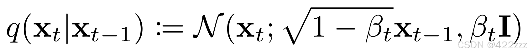

复制代码 这里的β是指,DDPM forward时每一步所加的噪声的方差,如DDPM论文中所述:
而这种β的序列,在确定起始β与竣事β后,又有差别的变化schedule可以选,如余弦,线性等schedule,这里使用linear schedule。因为设定了一共处理多少步,再给定起始β与竣事β,即可得到β schedule:
这里使用了num_training_steps=1000, beta_start: float = 0.00085, beta_end: float = 0.0120
而现实上,这个schedule是针对标准差的:
- self.betas = torch.linspace(beta_start ** 0.5, beta_end ** 0.5, num_training_steps, dtype=torch.float32) ** 2
复制代码 为什么前期加的噪声小,后前加的噪声多?因为噪声较小,模型可以较轻易地学习到数据的布局,后期加噪多是为了加快扩散过程,使得模型可以或许更快地从噪声中恢复出清晰的数据。
而在真正使用时,我们会引入α(这里累乘操纵,用torch.cumprod可以轻松实现):
在引入α之后,我们就不再必要一步一步按顺序用β来处理图像了,比方加噪我们可以直接:
之后我们还是只看目前遇到的必要用的方法,sampler.set_inference_timesteps(n_inference_steps):
- def set_inference_timesteps(self, num_inference_steps=50):
- self.num_inference_steps = num_inference_steps
- step_ratio = self.num_train_timesteps // self.num_inference_steps
- self.timesteps = (torch.arange(num_inference_steps - 1, -1, -1) * step_ratio).long()
复制代码 这个方法的意图为重新创建timesteps。重要目标是在推理(或生成)阶段设置扩散过程的时间步数,从而控制反向扩散过程的细节和生成图像的质量。相当于是,训练的时候模型学的是怎么样去噪1000次,而得到无噪声图像,但是我们现实在推理时,不必要这么多步就可以得到很好的结果。以推理50步来生成为例,我们只必要让模型对图像进行第1000次去噪,第980次去噪,第960次去噪...直到第0次去噪即可,而不必要第999,998,997等次的去噪。
之后我们遇到了sampler.set_strength和sampler.add_noise。
复制代码 sampler.set_strength其的寄义是,如果我不希望模型的输出太偏离我给定的original image,那么我当然只能给original image的latent少加点noise,淘汰去噪扩撒推理时的机动性。
如果没有set_strength,之前我们的timestep是[50,49,48..0]->[1000,980,960…0],也就是一开始的噪声加的是time1000时的噪声,这个噪声很大。
而若此时set_strength处理:
- def set_strength(self, strength=1):
- Set how much noise to add to the input image.
- More noise (strength ~ 1) means that the output will be further from the input image.
- Less noise (strength ~ 0) means that the output will be closer to the input image.
- # start_step is the number of noise levels to skip
- start_step = self.num_inference_steps - int(self.num_inference_steps * strength)
- self.timesteps = self.timesteps[start_step:]
- self.start_step = start_step
复制代码 若strength=0.8,则其把[50,49,48..0]->[40,39,38…0]
也就是[40,39,38…0]*(1000//50) == [800,780,760…0]
也就是现在,此步骤中加上的噪声是time800的噪声,噪声更少了。
因为注意到latents = sampler.add_noise(latents, sampler.timesteps[0]),为latent加上的噪声是与timesteps[0]对应的。那接下来再来看看add_noise方法:
- def add_noise(self,original_samples: torch.FloatTensor,timesteps: torch.IntTensor,) -> torch.FloatTensor:
- alphas_cumprod = self.alphas_cumprod.to(device=original_samples.device, dtype=original_samples.dtype)
- timesteps = timesteps.to(original_samples.device)
- sqrt_alpha_prod = alphas_cumprod[timesteps] ** 0.5
- sqrt_alpha_prod = sqrt_alpha_prod.flatten()
- while len(sqrt_alpha_prod.shape) < len(original_samples.shape):
- sqrt_alpha_prod = sqrt_alpha_prod.unsqueeze(-1)
- sqrt_one_minus_alpha_prod = (1 - alphas_cumprod[timesteps]) ** 0.5
- sqrt_one_minus_alpha_prod = sqrt_one_minus_alpha_prod.flatten()
- while len(sqrt_one_minus_alpha_prod.shape) < len(original_samples.shape):
- sqrt_one_minus_alpha_prod = sqrt_one_minus_alpha_prod.unsqueeze(-1)
- # Sample from q(x_t | x_0) as in equation (4) of https://arxiv.org/pdf/2006.11239.pdf
- # Because N(mu, sigma) = X can be obtained by X = mu + sigma * N(0, 1)
- # here mu = sqrt_alpha_prod * original_samples and sigma = sqrt_one_minus_alpha_prod
- noise = torch.randn(original_samples.shape, generator=self.generator, device=original_samples.device, dtype=original_samples.dtype)
- noisy_samples = sqrt_alpha_prod * original_samples + sqrt_one_minus_alpha_prod * noise
- return noisy_samples
复制代码 首先由之前加噪声的闭式解可以看到,其是对原始图像加上一个噪声,该噪声是从对应的高斯分布中采样得来的。【现实上不是从目标高斯分布中直接采样,而是采样标准高斯分布,用均值与标准差将其处理为目标高斯分布】。
然后,先首先保证设备一致
复制代码 之后得到均值和方差,且用while、unsqueeze,添加维度使之其与要融合的原始图像original_samples【注意这里用的是闭式解,是直接对原始图像加噪声,而不是马尔科夫链对上一步的输出图像加噪声】的维度数一致,保证可以正常广播:
复制代码 到此,我们已经完成了VAE_Encoder的编写了,其实现了(若是图生图)将original image映射到latent,并向其中添加可控巨细的噪声,从而控制diffusion的机动性。

Diffusion:
完整代码为:
- diffusion = models["diffusion"]
- diffusion.to(device)
- timesteps = tqdm(sampler.timesteps)
- for i, timestep in enumerate(timesteps):
- # (1, 320)
- time_embedding = get_time_embedding(timestep).to(device)
- model_input = latents
- if do_cfg:
- # (Batch_Size, 4, Latents_Height, Latents_Width) -> (2 * Batch_Size, 4, Latents_Height, Latents_Width)
- model_input = model_input.repeat(2, 1, 1, 1)
- # model_output is the predicted noise
- # (Batch_Size, 4, Latents_Height, Latents_Width) -> (Batch_Size, 4, Latents_Height, Latents_Width)
- model_output = diffusion(model_input, context, time_embedding)
- if do_cfg:
- output_cond, output_uncond = model_output.chunk(2)
- model_output = cfg_scale * (output_cond - output_uncond) + output_uncond
- latents = sampler.step(timestep, latents, model_output)
- to_idle(diffusion)
复制代码 首先老样子读取diffusion的模型,之后将timesteps创建一个进度条,来显示当前的diffusion进度。
复制代码 之后就是遍历timesteps,一步步对输入的latent进行去噪:
每一步去噪,有如下几个小步骤,首先,要明白当前的time是第几步,这里会对timestep进行一个time embedding:
这里的time embedding采用的是transformer中类似position embedding的余弦正弦编码嵌入,这里不过多表明了: - def get_time_embedding(timestep):
- # Shape: (160,)
- freqs = torch.pow(10000, -torch.arange(start=0, end=160, dtype=torch.float32) / 160)
- # Shape: (1, 160)
- x = torch.tensor([timestep], dtype=torch.float32)[:, None] * freqs[None]
- # Shape: (1, 160 * 2)
- return torch.cat([torch.cos(x), torch.sin(x)], dim=-1)
复制代码 得到time embedding之后,因为如果要do_cfg的话,之前其的context是有prompt的latent和无prompt的context cat到一起的,所以这里为了匹配维度,将其可以一起计算,所以这个VAE_Encoder的输出,在do_cfg的模式下,必要被repeat:
- if do_cfg:
复制代码 之后就是把model_input,context以及time_embedding一起输入给diffusion,让其预测当前图像,在当前时间步时,应该被去掉的噪声是什么样的。
复制代码 那么接下来来看看
diffusion(UNET):
来看diffusion类的定义:
- class Diffusion(nn.Module):
- def __init__(self):
- super().__init__()
- self.time_embedding = TimeEmbedding(320)
- self.unet = UNET()
- self.final = UNET_OutputLayer(320, 4)
- def forward(self, latent, context, time):
- # latent: (Batch_Size, 4, Height / 8, Width / 8)
- # context: (Batch_Size, Seq_Len, Dim)
- # time: (1, 320)
- # (1, 320) -> (1, 1280)
- time = self.time_embedding(time)
- # (Batch, 4, Height / 8, Width / 8) -> (Batch, 320, Height / 8, Width / 8)
- output = self.unet(latent, context, time)
- # (Batch, 320, Height / 8, Width / 8) -> (Batch, 4, Height / 8, Width / 8)
- output = self.final(output)
- return output
复制代码 首先,之前已经对当前timestep做了一次正余弦的编码了:
复制代码 这里又把time_embedding再次输入到TimeEmbedding函数中继续映射,代码为:
- class TimeEmbedding(nn.Module):
- def __init__(self, n_embd):
- self.linear_1 = nn.Linear(n_embd, 4 * n_embd)
- self.linear_2 = nn.Linear(4 * n_embd, 4 * n_embd)
- def forward(self, x):
- # x: (1, 320)
- x = self.linear_1(x)
- x = F.silu(x)
- x = self.linear_2(x)
- return x
复制代码 因为类似于transformer的位置编码,第一步time embedding是固定值,这里在使用前,重新来一次可学习的编码,用两层全连接以及silu激活,以获得更有效的时间嵌入表达。
得到time表达后,就正式进入UNET:
首先明白UNET的目标是根据当前latent以实时间步以及prompt,预测此时必要被去除的噪声。
观察UNET的流程图可以发现,其还可以被分为三个小部分,encoder,bottleneck,decoder。
其次另有一点显著的特点,每一层对应的encoder和decoder之间都有残差连接。
所以UNET的forward可以如下:
- def forward(self, x, context, time):
- # x: (Batch_Size, 4, Height / 8, Width / 8)
- # time: (1, 1280)
- skip_connections = []
- for layers in self.encoders:
- x = layers(x, context, time)
- skip_connections.append(x)
- x = self.bottleneck(x, context, time)
- for layers in self.decoders:
- # Since we always concat with the skip connection of the encoder, the number of features increases before being sent to the decoder's layer
- x = torch.cat((x, skip_connections.pop()), dim=1)
- return x
复制代码 接着来看encoders:
- self.encoders = nn.ModuleList([
- # (Batch_Size, 4, Height / 8, Width / 8) -> (Batch_Size, 320, Height / 8, Width / 8)
- SwitchSequential(nn.Conv2d(4, 320, kernel_size=3, padding=1)),
- SwitchSequential(UNET_ResidualBlock(320, 320), UNET_AttentionBlock(8, 40)),
- # (Batch_Size, 320, Height / 8, Width / 8) -> (Batch_Size, 320, Height / 16, Width / 16)
- SwitchSequential(nn.Conv2d(320, 320, kernel_size=3, stride=2, padding=1)),
- # (Batch_Size, 320, Height / 16, Width / 16) -> (Batch_Size, 640, Height / 16, Width / 16) -> (Batch_Size, 640, Height / 16, Width / 16)
- SwitchSequential(UNET_ResidualBlock(320, 640), UNET_AttentionBlock(8, 80)),
- SwitchSequential(UNET_ResidualBlock(640, 640), UNET_AttentionBlock(8, 80)),
- # (Batch_Size, 640, Height / 16, Width / 16) -> (Batch_Size, 640, Height / 32, Width / 32)

复制代码 团体和自注意力都差不多,只是这里,上一个自注意力的输出(也就是上一个残差块在融合feature与time embedding之后其自身的自注意力矩阵)仅仅作为Q矩阵query查询,而之前由prompt得到的context会在此作为k与v,即key键与value值。相当于计算了当前latent在当前timestep,与prompt描述的目标之间的相干性。
这便构成了UNET中的encoders,再来看看中间的bottleneck,很简便,即融合时间-计算自注意力-融合时间:
- self.bottleneck = SwitchSequential(
- UNET_ResidualBlock(1280, 1280),
- UNET_AttentionBlock(8, 160),
复制代码 之后便是进入UET的decoder:

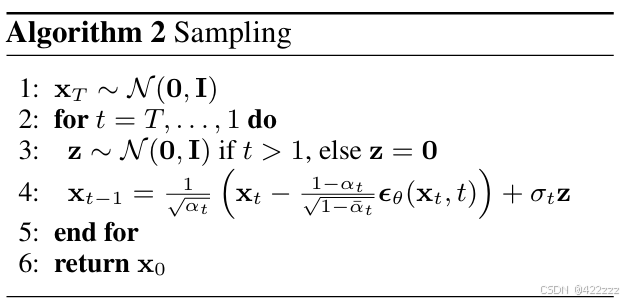

复制代码 首先我们来明白去噪的公式,首先论文中提出了两种公式来去噪:
第一种:
第二种为:
其中这里的x0不是真实的original image,而是我们预测的其大概的原始图像,且有如下公式:
所以可以理解为去噪后的latent是目前的latent与预测的原始无噪声latent的之间的线性组合。

复制代码 会得到最终的预测的无噪声的latent。到此我们diffusion部分就竣事了,将其移到idle_device:
下一步,我们就只剩
VAE_decoder:
把latent映射回图像了:
