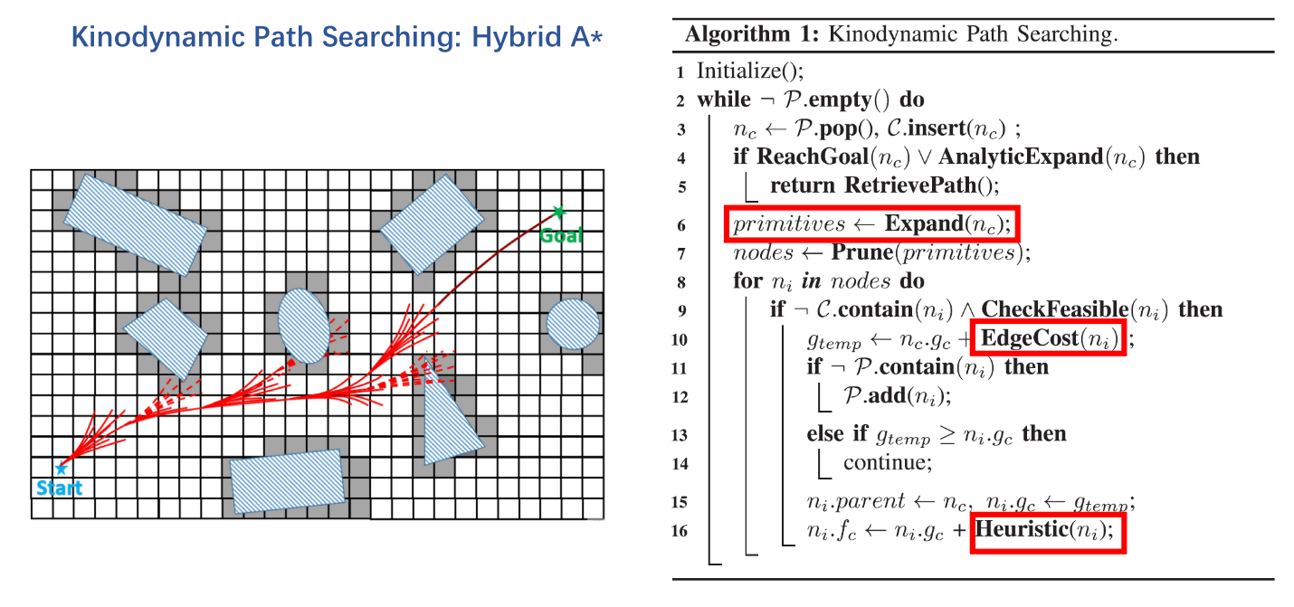

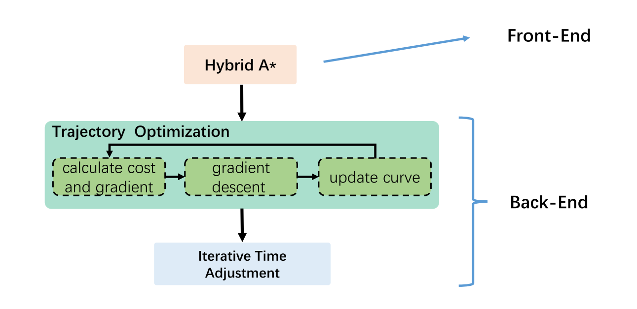

   Fast Planner的轨迹规划部门一共分为三个模块,前端采用Hybrid A* 算法生成比较粗糙的路径\轨迹,然后采用后端对前端生成的路径进行更加过细的处置惩罚和优化。
   本部门内容对前端进行先容,Hybrid A* 算法的原理在前面的文章中已经先容过了,这里主要先容在Fast Planner中具体使用的一些流程和细节。

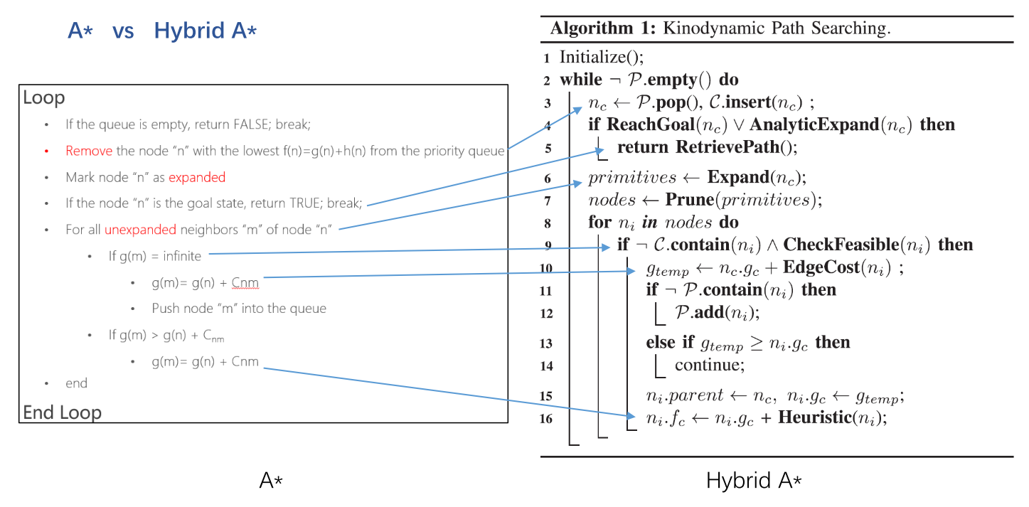

   Fast Planner中 Hybrid A* 算法的主要流程如下:
   在每轮循环中,首先会从优先队列中拿出新的节点                                                   n                               c                                            n_c                     nc​,并判断该节点是否为终点以及从该节点能不能直接生成到终点的路径(比如采用Reeds sheep算法),若是,则规划结束返回路径,若不是则继续进行本轮循环
   在该新节点                                                   n                               c                                            n_c                     nc​处向外拓展生成一些小的轨迹,这些小轨迹称为primitive,它们的末端就是拓展出来的节点,然后进行剪枝操纵,如果有多个节点落在同一个栅格中,仅保存一个,讲这些新拓展出来的节点存放在nodes中。
   然后对nodes中的每个节点的质量进行评估(伪代码8-16行),对于每个节点,首先检查其是否已经在已经拓展过的闭集合中以及是否是可行节点(在界限范围内、不与障碍物碰撞等),
   若在闭集合或不是可行节点,则结束对这个节点的评估,继续进行下一个节点的评估。若不在闭集合中且为可行节点,则继续进行该节点的评估,计算该节点的g值,即其父节点                                                   n                               c                                            n_c                     nc​的g值加上该节点对应的小轨迹的代代价。然后判断该节点是否在待拓展的开集合中,若不在,则将其加入到开集合中,记载该节点的g值以及父节点,并计算该节点的f值,该节点的评估结束,若已经在开集合中了,则判断该节点上面算出的新g值是否大于原有的g值,若是则不需要进行处置惩罚(该节点原有的方案更优),继续评估下一个节点,若不是,则说明该节点的现有方案更优,将该节点的父节点更新为                                                   n                               c                                            n_c                     nc​,g值更新为新的g值,并更新计算该节点的总代价f值。本节点评估结束,继续评估下一个节点。

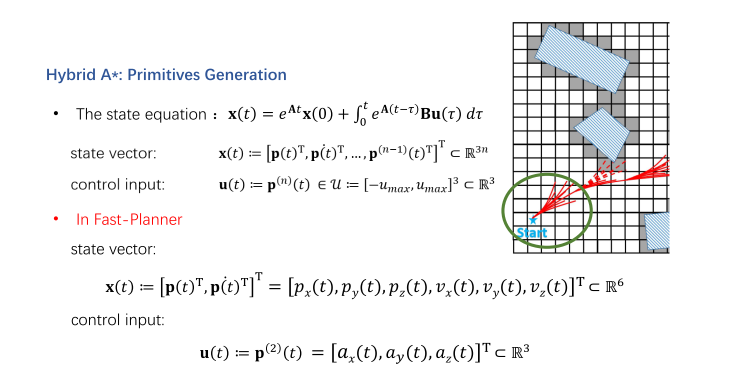

   (1)、如何由节点                                                   n                               c                                            n_c                     nc​拓展生成小轨迹primitive——对应Expend函数
   将x,y、z轴的轨迹用三个独立的多项式来表示,比如用二次多项式                                                   p                               x                                      (                            t                            )                            =                                       a                               0                                      +                                       a                               1                                      t                            +                                       a                               2                                                 t                               2                                            p_x(t)=a_0+a_1t+a_2t^2                     px​(t)=a0​+a1​t+a2​t2,自变量是时间t,则状态量和控制输入量可表示成以下的形式
                                                                                                                                                                               x                                           (                                           t                                           )                                           :                                           =                                                                                                                                                          [                                                             p                                                             (                                                             t                                                                                   )                                                                T                                                                                  ,                                                                                   p                                                                ˙                                                                                  (                                                             t                                                                                   )                                                                T                                                                                  ,                                                             .                                                             .                                                             .                                                             ,                                                                                   p                                                                                       (                                                                   n                                                                   −                                                                   1                                                                   )                                                                                                        (                                                             t                                                                                   )                                                                T                                                                                  ]                                                                              T                                                                                                                                ⊂                                                           R                                                               3                                                 n                                                                                                                                                                                                                                               u                                           (                                           t                                           )                                           :                                           =                                                           p                                                               (                                                 n                                                 )                                                                          (                                           t                                           )                                           ∈                                           U                                           :                                           =                                           [                                           −                                                           u                                                               m                                                 a                                                 x                                                                          ,                                                           u                                                               m                                                 a                                                 x                                                                                          ]                                              3                                                          ⊂                                                           R                                              3                                                                                                       \begin{aligned}&\mathbf{x}(t):=\boxed{\left[\mathbf{p}(t)^{\mathrm{T}}, \mathbf{\dot p}(t)^{\mathrm{T}},...,\mathbf{p}^{(n-1)}(t)^{\mathrm{T}}\right]^{\mathrm{T}}}\subset\mathbb{R}^{3n}\\&\mathbf{u}(t):=\mathbf{p}^{(n)}(t)\in\mathcal{U}:=[-u_{max},u_{max}]^3\subset\mathbb{R}^3\end{aligned}                        ​x(t):=[p(t)T,p˙​(t)T,...,p(n−1)(t)T]T​⊂R3nu(t):=p(n)(t)∈U:=[−umax​,umax​]3⊂R3​
   然后,我们就可以写出状态空间方程,
                                                                                                                      x                                              ˙                                                          =                                           A                                           x                                           +                                           B                                           u                                                                                                                                       A                                           =                                                           [                                                                                                                        0                                                                                                                                                     I                                                             3                                                                                                                                                    0                                                                                                                                ⋯                                                                                                                                0                                                                                                                                                                0                                                                                                                                0                                                                                                                                                     I                                                             3                                                                                                                                                    ⋯                                                                                                                                0                                                                                                                                                                ⋮                                                                                                                                ⋮                                                                                                                                ⋮                                                                                                                                ⋱                                                                                                                                ⋮                                                                                                                                                                0                                                                                                                                ⋯                                                                                                                                ⋯                                                                                                                                0                                                                                                                                                     I                                                             3                                                                                                                                                                                    0                                                                                                                                ⋯                                                                                                                                ⋯                                                                                                                                0                                                                                                                                0                                                                                                                    ]                                                          ,                                           B                                           =                                                           [                                                                                                                        0                                                                                                                                                                0                                                                                                                                                                ⋮                                                                                                                                                                0                                                                                                                                                                                     I                                                             3                                                                                                                                        ]                                                                                                       \begin{gathered}\dot{\mathbf{x}}=\mathbf{A}\mathbf{x}+\mathbf{B}\mathbf{u}\\\mathbf{A}=\begin{bmatrix}0&\mathbf{I}_3&\mathbf{0}&\cdots&\mathbf{0}\\\mathbf{0}&\mathbf{0}&\mathbf{I}_3&\cdots&\mathbf{0}\\\varvdots&\varvdots&\varvdots&\ddots&\varvdots\\\mathbf{0}&\cdots&\cdots&\mathbf{0}&\mathbf{I}_3\\\mathbf{0}&\cdots&\cdots&\mathbf{0}&\mathbf{0}\end{bmatrix},\mathbf{B}=\begin{bmatrix}\mathbf{0}\\\mathbf{0}\\\varvdots\\\mathbf{0}\\\mathbf{I}_3\end{bmatrix}\end{gathered}                        x˙=Ax+BuA=                        ​00⋮00​I3​0⋮⋯⋯​0I3​⋮⋯⋯​⋯⋯⋱00​00⋮I3​0​                        ​,B=                        ​00⋮0I3​​                        ​​
   如许,我们给定一个初始状态和一段时间内的控制输入里以后,就可以使用下式计算整条小轨迹上恣意时候的状态
                                                                                                      x                                           (                                           t                                           )                                           =                                                           e                                                               A                                                 t                                                                                                                                                                                                                                                                               x                                                             (                                                             0                                                             )                                                                                                                                        +                                                                                 ∫                                                    0                                                    t                                                                                    e                                                                       A                                                       (                                                       t                                                       −                                                       τ                                                       )                                                                                    B                                                                                                                                                                                                                                            u                                                          (                                                          τ                                                          )                                                                                                                                                d                                              τ                                                                                                                                                                                                                                               initial state                                                                                                                                  control input                                                                                        \begin{aligned}\mathbf{x}(t)=e^{\mathbf{A}t}&\color{red}{\boxed{\mathbf{x}(0)}}+\color{black}\int_0^te^{\mathbf{A}(t-\tau)}\mathbf{B}&\color{red}{\boxed{\mathbf{u}(\tau)}}\color{black} d\tau\\&\color{red}{\text{initial state}}&\color{red}{\text{control input}}\end{aligned}                        x(t)=eAt​x(0)​+∫0t​eA(t−τ)Binitial state​u(τ)​dτcontrol input​
   实际使用时,会对控制量在上下界范围内进行平均的离散采样,得到多组控制输入量,从而得到多条小轨迹
   在Fast-Planner中,n取值为2,即状态选取为位置和速度,输入为加速度

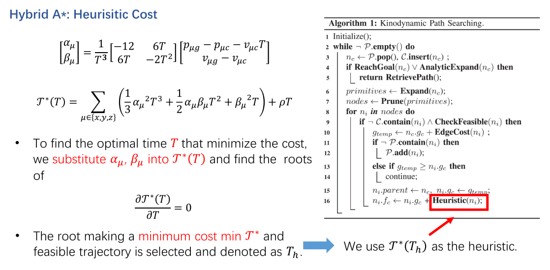

   (3)、如何评估一个节点的启发代代价——对应Heuristic函数
   基于庞特里亚金最小原理设计了一条三阶的多项式轨迹,从当前状态出发,终止于目标点,轨迹的总时长已知,给定当前点和目标点的位置和速度,如下所示:
                                                                                                      p                                           (                                           t                                           )                                                                                                                                 =                                                           a                                              3                                                                          t                                              3                                                          +                                                           a                                              2                                                                          t                                              2                                                          +                                                           a                                              1                                                          t                                           +                                                           a                                              0                                                                                                                                                      p                                           (                                           0                                           )                                                                                                                                 =                                                           p                                                               μ                                                 c                                                                          ,                                                         p                                           (                                                           0                                              ˙                                                          )                                           =                                                           v                                                               μ                                                 c                                                                                                                                                                      p                                           (                                           T                                           )                                                                                                                                 =                                                           p                                                               μ                                                 g                                                                          ,                                                         p                                           (                                                           T                                              ˙                                                          )                                           =                                                           v                                                               μ                                                 g                                                                                                                       \begin{aligned}p(t)&=a_3t^3+a_2t^2+a_1t+a_0\\p(0)&=p_{\mu c},\quad p(\dot{0})=v_{\mu c}\\p(T)&=p_{\mu g},\quad p(\dot{T})=v_{\mu g}\end{aligned}                        p(t)p(0)p(T)​=a3​t3+a2​t2+a1​t+a0​=pμc​,p(0˙)=vμc​=pμg​,p(T˙)=vμg​​
   因此,可以得到该多项式系数满足下式:
                                                            [                                                                                            0                                                                                                    0                                                                                                    0                                                                                                    1                                                                                                                            0                                                                                                    0                                                                                                    1                                                                                                    0                                                                                                                                             T                                                 3                                                                                                                                     T                                                 2                                                                                                                    T                                                                                                    1                                                                                                                                             3                                                                   T                                                    2                                                                                                                                                      2                                                 T                                                                                                                    1                                                                                                    0                                                                                        ]                                                      [                                                                                                             a                                                 3                                                                                                                                                             a                                                 2                                                                                                                                                             a                                                 1                                                                                                                                                             a                                                 0                                                                                                        ]                                          =                                           [                                                                                                             p                                                                   μ                                                    c                                                                                                                                                                              v                                                                   μ                                                    c                                                                                                                                                                              p                                                                   μ                                                    g                                                                                                                                                                              v                                                                   μ                                                    g                                                                                                                         ]                                                 \begin{bmatrix}0&0&0&1\\0&0&1&0\\T^3&T^2&T&1\\3T^2&2T&1&0\end{bmatrix}\begin{bmatrix}a_3\\a_2\\a_1\\a_0\end{bmatrix}=\begin{bmatrix}p_{\mu c}\\v_{\mu c}\\p_{\mu g}\\v_{\mu g}\end{bmatrix}                                        ​00T33T2​00T22T​01T1​1010​                ​                ​a3​a2​a1​a0​​                ​=                ​pμc​vμc​pμg​vμg​​                ​
   然后,基于庞特里亚金最小原理,得到最优的轨迹表达式如下:
                                                                                                                      p                                              μ                                              ∗                                                          (                                           t                                           )                                                                                                                                 =                                                           1                                              6                                                                          α                                              μ                                                                          t                                              3                                                          +                                                           1                                              2                                                                          β                                              μ                                                                          t                                              2                                                          +                                                           v                                                               μ                                                 c                                                                          t                                           +                                                           p                                                               μ                                                 c                                                                                                                                                                                                                                                     [                                                                                                                                     α                                                          μ                                                                                                                                                                                              β                                                          μ                                                                                                                                ]                                                                                                                                 =                                                           1                                                               T                                                 3                                                                                          [                                                                                                                                             −                                                             12                                                                                                                                                                         6                                                             T                                                                                                                                                                                                         6                                                             T                                                                                                                                                                         −                                                             2                                                                                   T                                                                2                                                                                                                                                             ]                                                                          [                                                                                                                                                                   p                                                                                       μ                                                                   g                                                                                                        −                                                                                   p                                                                                       μ                                                                   c                                                                                                        −                                                                                   v                                                                                       μ                                                                   c                                                                                                        T                                                                                                                                                                                                                               v                                                                                       μ                                                                   g                                                                                                        −                                                                                   v                                                                                       μ                                                                   c                                                                                                                                                                                   ]                                                                                                       \begin{aligned}p_\mu^*(t)&=\frac{1}{6}\alpha_\mu t^3+\frac{1}{2}\beta_\mu t^2+v_{\mu c}t+p_{\mu c}\\\\\begin{bmatrix}\alpha_\mu\\\beta_\mu\end{bmatrix}&=\frac{1}{T^3}\begin{bmatrix}-12&6T\\6T&-2T^2\end{bmatrix}\begin{bmatrix}p_{\mu g}-p_{\mu c}-v_{\mu c}T\\v_{\mu g}-v_{\mu c}\end{bmatrix}\end{aligned}                        pμ∗​(t)[αμ​βμ​​]​=61​αμ​t3+21​βμ​t2+vμc​t+pμc​=T31​[−126T​6T−2T2​][pμg​−pμc​−vμc​Tvμg​−vμc​​]​
   得到上面的位置轨迹后,求两阶导数可以得到加速度轨迹,在取位置和速度为状态量时,加速度也即控制输入:
                                                                                                                                                                                               a                                              μ                                              ∗                                                          (                                           t                                           )                                           =                                                           α                                              μ                                                          t                                           +                                                           β                                              μ                                                                                                                                                                                                                                                                                                              u                                           (                                           t                                           )                                           :                                           =                                           [                                                           a                                              x                                                          (                                           t                                           )                                           ,                                                           a                                              y                                                          (                                           t                                           )                                           ,                                                           a                                              z                                                          (                                           t                                           )                                                           ]                                              T                                                                                                       \begin{aligned}&a_\mu^*(t)=\alpha_\mu t+\beta_\mu\\\\&\mathbf{u}(t):=[a_x(t),a_y(t),a_z(t)]^\mathrm{T}\end{aligned}                        ​aμ∗​(t)=αμ​t+βμ​u(t):=[ax​(t),ay​(t),az​(t)]T​
   得到了如许一条轨迹后,就可以使用上面先容的求小轨迹的代价的方式,求出这条轨迹的代价,作为思量运动学但不思量障碍物的启发式代价函数。
                                                                                                                      T                                              ∗                                                          (                                           T                                           )                                                                                                                                 =                                                           ∫                                              0                                              l                                                          ∥                                           u                                           (                                           t                                           )                                                           ∥                                              2                                                          d                                           t                                           +                                           ρ                                           T                                                                                                                                                                                                                =                                                           ∑                                                               μ                                                 ∈                                                 {                                                 x                                                 ,                                                 y                                                 ,                                                 z                                                 }                                                                                          (                                                               1                                                 3                                                                                                 α                                                    μ                                                                  2                                                                               T                                                 3                                                              +                                                               1                                                 2                                                                               α                                                 μ                                                                               β                                                 μ                                                                               T                                                 2                                                              +                                                                                 β                                                    μ                                                                  2                                                              T                                              )                                                          +                                           ρ                                           T                                                                                        \begin{aligned} \mathcal{T}^{*}(T)& =\int_{0}^{l}\|\mathbf{u}(t)\|^{2}dt+\rho T \\ &=\sum_{\mu\in\{x,y,z\}}\left(\frac{1}{3}{\alpha_{\mu}}^{2}T^{3}+\frac{1}{2}\alpha_{\mu}\beta_{\mu}T^{2}+{\beta_{\mu}}^{2}T\right)+\rho T \end{aligned}                        T∗(T)​=∫0l​∥u(t)∥2dt+ρT=μ∈{x,y,z}∑​(31​αμ​2T3+21​αμ​βμ​T2+βμ​2T)+ρT​
   上面,我们假设时间T是人为给定的、已知的,但是很显着,我们并不清楚,从当前点到目标点符合的T应该如何选择。以是,我们可以将上式对T进行求导等于0,即                                                               ∂                                               T                                     ∗                                              (                                  T                                  )                                                      ∂                                  T                                                 =                            0                                  \frac{\partial\mathcal{T}^*(T)}{\partial T}=0                     ∂T∂T∗(T)​=0,来求取最符合的                                                   T                               h                                            T_h                     Th​,进而得到代代价
