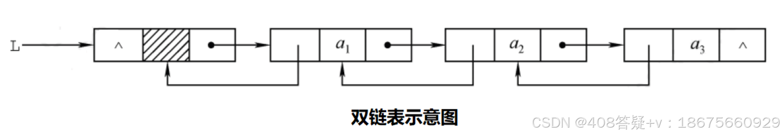

双链表的特点
  • 双链表结点中有两个指针 prior 和 next,分别指向其直接前驱和直接后继,如下图所示。表头结点的 prior 域和尾结点的 next 域都是 NULL。
  • 双链表在单链表结点中增长了一个指向其前驱的指针 prior,因此双链表的按值查找和按位查找的操作与单链表的相同。但双链表在插入和删除操作的实现上,与单链表有着较大的不同。这是由于“链”厘革时也需要对指针 prior 做出修改,其关键是包管在修改的过程中不断链。此外,双链表可以很方便地找到当前结点的前驱,因此,插入、删除操作的时间复杂度仅为                                         O                            (                            1                            )                                  O(1)                     O(1)。

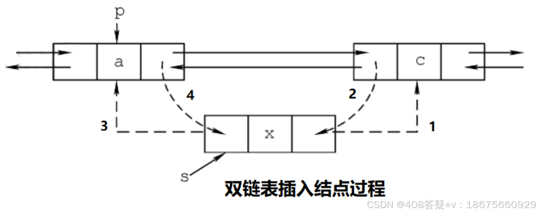

双链表的插入操作
  • 在双链表中 p 所指的结点之后插入结点 *s,其指针的厘革过程如图所示。
  • 插入操作的步骤如下:
    • 将 s->next 指向 p->next。
    • 将 p->next->prior 指向 s。
    • 将 s->prior 指向 p。
    • 将 p->next 指向 s。
  • 上述代码的语句顺序不是唯一的,但也不是任意的。步骤 1 必须在步骤 4 之前,否则 *p 的后继结点的指针就会丢失,导致插入失败。

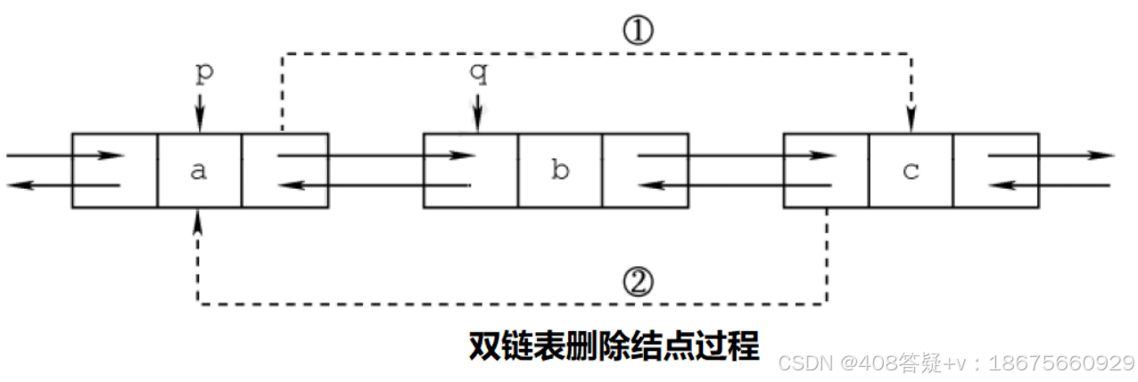

双链表的删除操作
  • 删除双链表中结点 *p 的后继结点 *q,其指针的厘革过程如图所示。
  • 删除操作的步骤如下:
    • 将 p->next 指向 q->next。
    • 将 q->next->prior 指向 p。
    • 释放 q 结点空间

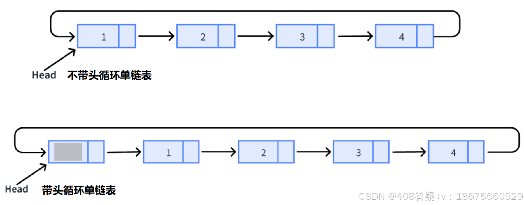

循环链表
循环单链表
  • 循环单链表的特点是最后一个结点的 next 指针指向头结点,形成一个环。这种结构使得链表可以从任意位置开始遍历,而不必担心到达链表的末端,如下图所示。
  • 特点
    • 表尾结点的 next 域指向头结点。
    • 判空条件不是头结点的指针是否为空,而是它是否等于头指针 L。

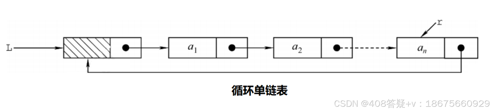

操作形貌
  • 循环单链表的插入、删除算法与单链表的几乎一样,所不同的是,若操作是在表尾进行,则执行的操作不同,以让单链表继续保持循环的性子。这是由于循环单链表是一个“环”,以是在任何位置上的插入和删除操作都是等价的,而无须判定是否是表尾。
操作特点
  • 在单链表中只能从表头结点开始今后顺序遍历整个链表,而循环单链表可以从表中的任意一个结点开始遍历整个链表。
  • 有时对循环单链表不设头指针而仅设尾指针,以使得操作服从更高。其原因是,若设的是头指针,对在表尾插入元素需要                                         O                            (                            n                            )                                  O(n)                     O(n) 的时间复杂度,而若设的是尾指针 r,r->next 即头指针,对在表头或表尾插入元素都只需要                                         O                            (                            1                            )                                  O(1)                     O(1) 的时间复杂度。

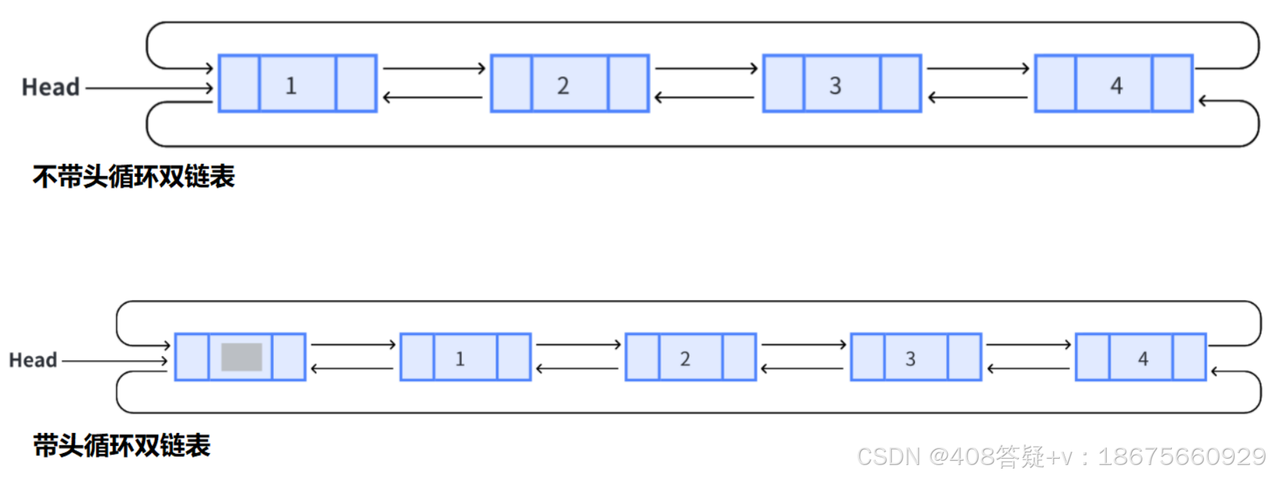

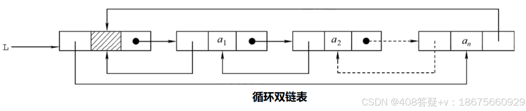

循环双链表
  • 循环双链表在循环单链表的底子上增长了一个指向前驱的指针 prior,使得链表可以从任意结点向前或向后遍历,如下图所示。
  • 特点
    • 头结点的 prior 指针指向表尾结点。
    • 尾结点的 next 指针指向头结点。
    • 判空条件是头结点的 prior 和 next 域都等于 L。

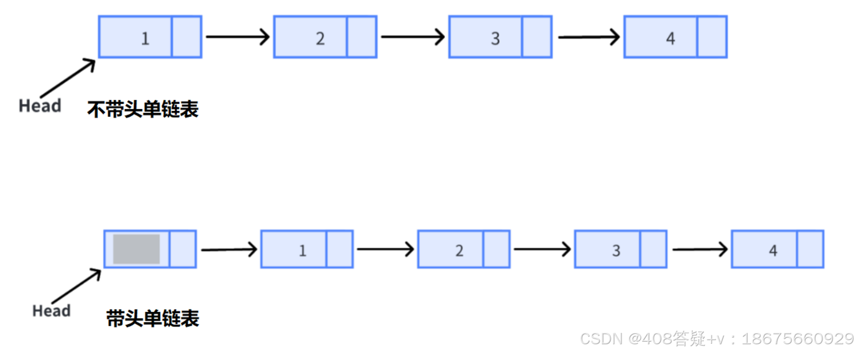

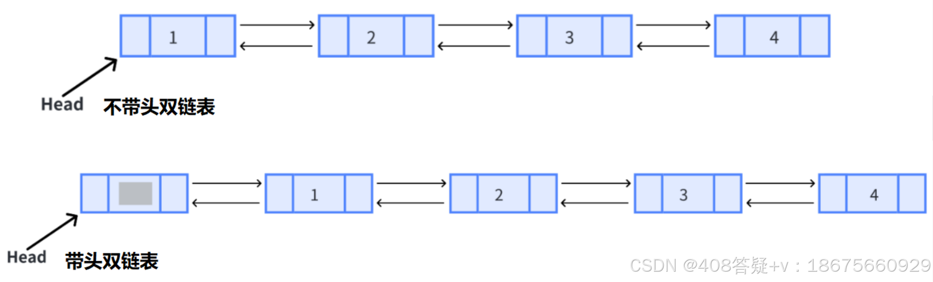

链表的分类
  • 循环链表可以是单链表或双链表,可以带头结点或不带头结点,也可以是循环的或非循环的(                                                   2                               3                                            2^3                     23种大概性)。这三种特性可以组合出八种不同的链表范例,如下图所示。
