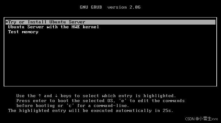

1.1.打开虚拟机
默认选中Try or Install Ubuntu Server安装选项,回车(期待一会)

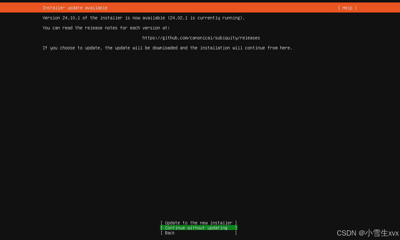

1.3.版本更新 (跳过即可)
提示有新版本可用,询问是否更新到新版本(Update to the new installer),大概不更新并继续安装当前版本(Continue without updating),这里我选默认的“Continue without updating”,回车确认

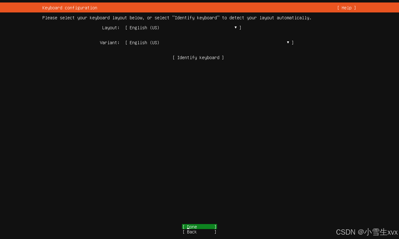

1.4. 键盘配置
这里默认选择English (US),选中Done并确认回车

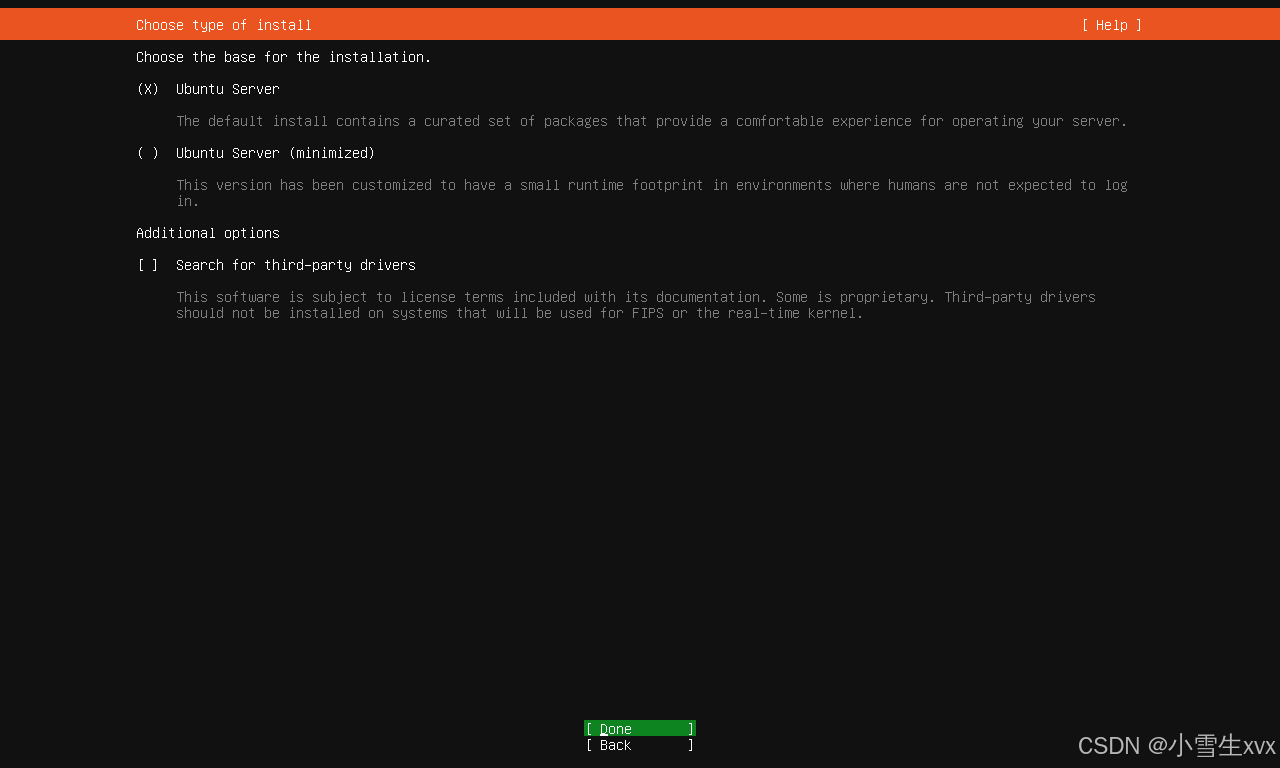

1.5.选择安装范例
默认Ubuntu Server,选中Done并回车
Ubuntu Server (minimized) 为最小安装

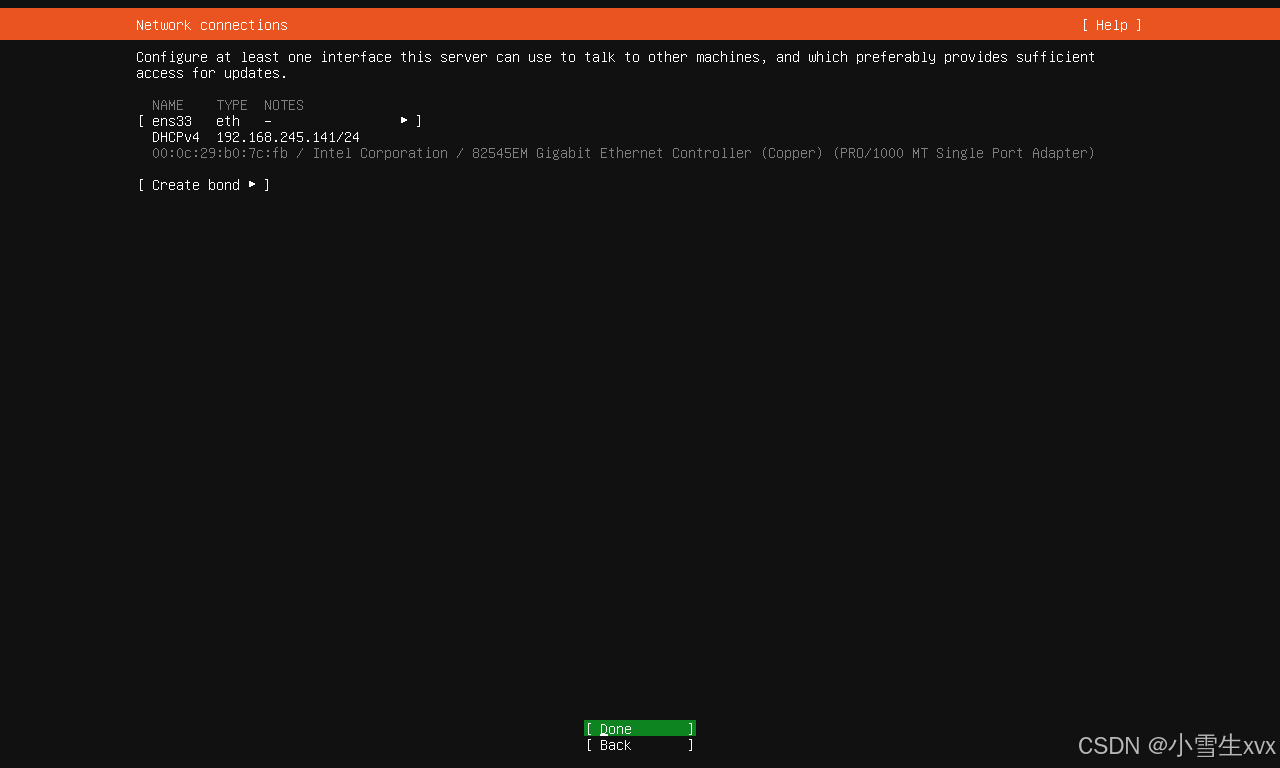

1.6.网络配置
这里默认DHCP主动获取IP地址,选中Done回车

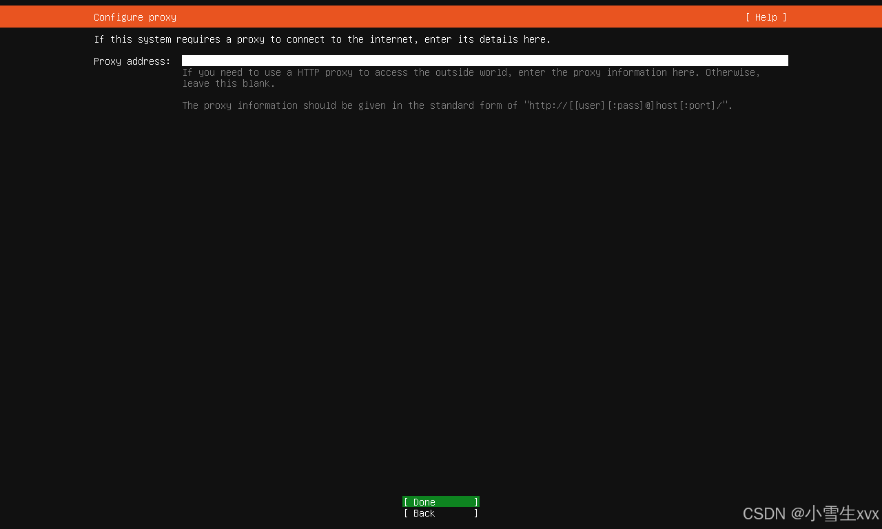

1.7.配置署理
这里不作自界说配置,选中Done并回车确认

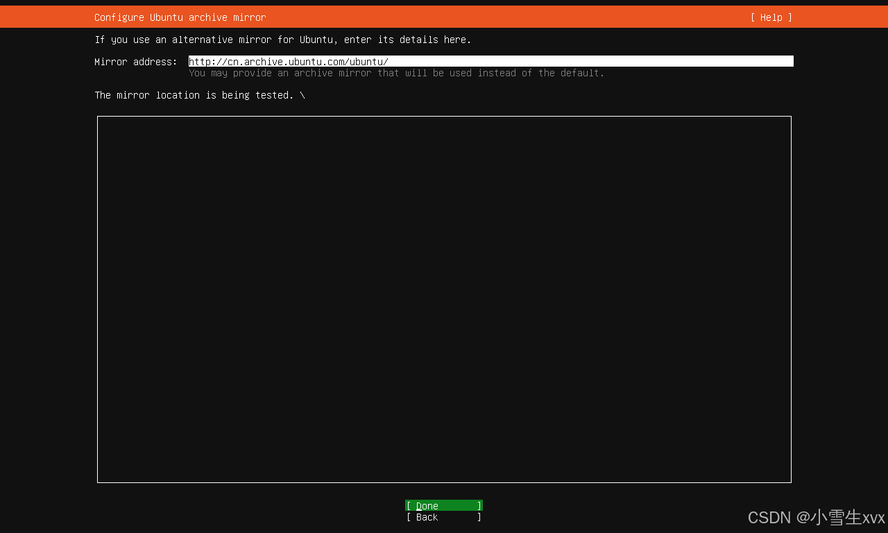

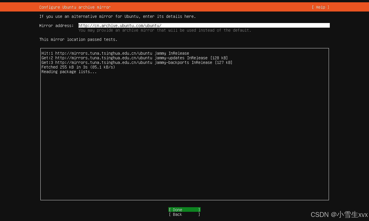

配置 Ubuntu 体系镜像源地址,默认为http://cn.archive.ubuntu.com/ubuntu,需期待一会
期待出现如下,就直接Done回车

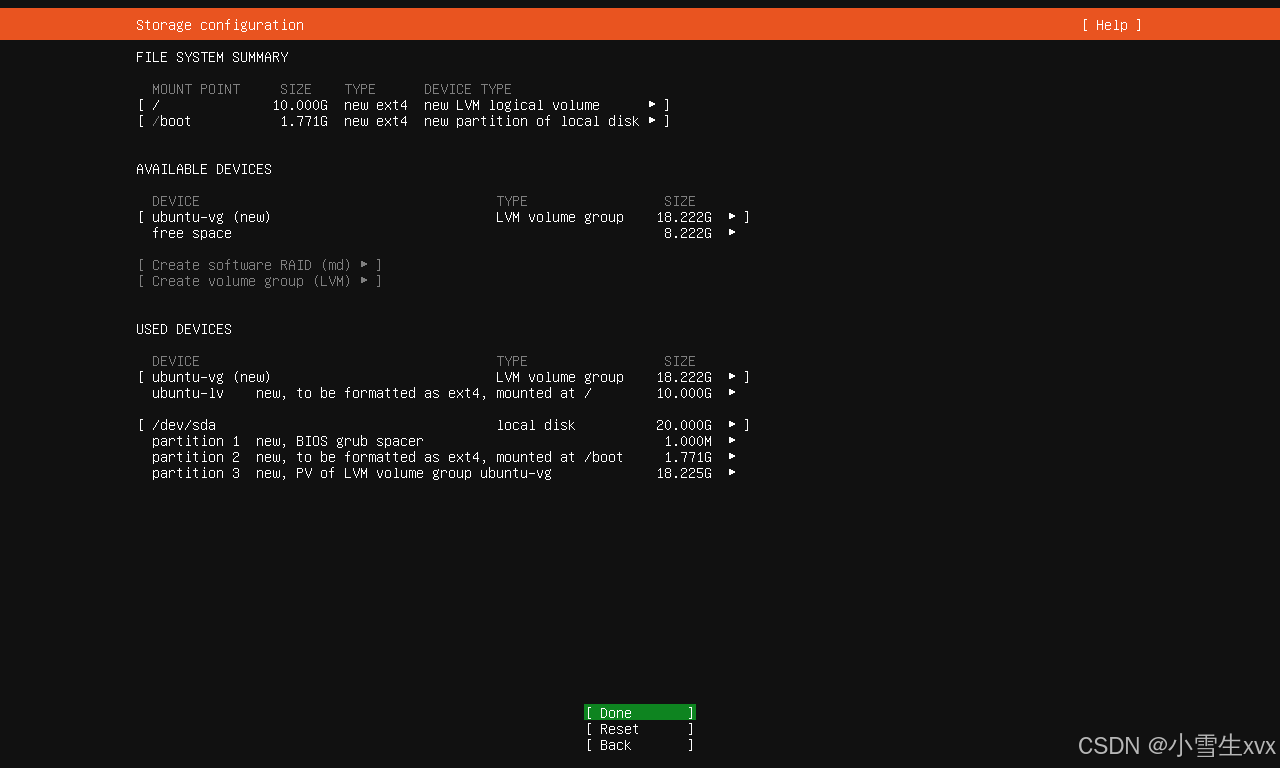

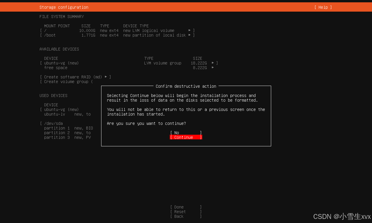

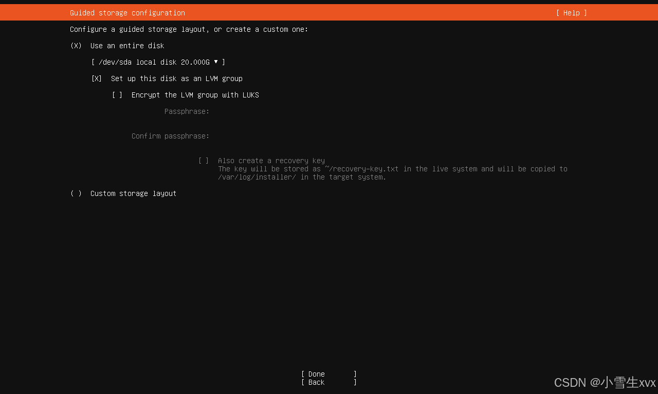

1.8.引导式存储结构配置
选择默认的,Done回车
弹出确认框 ,选中Continue并回车确认

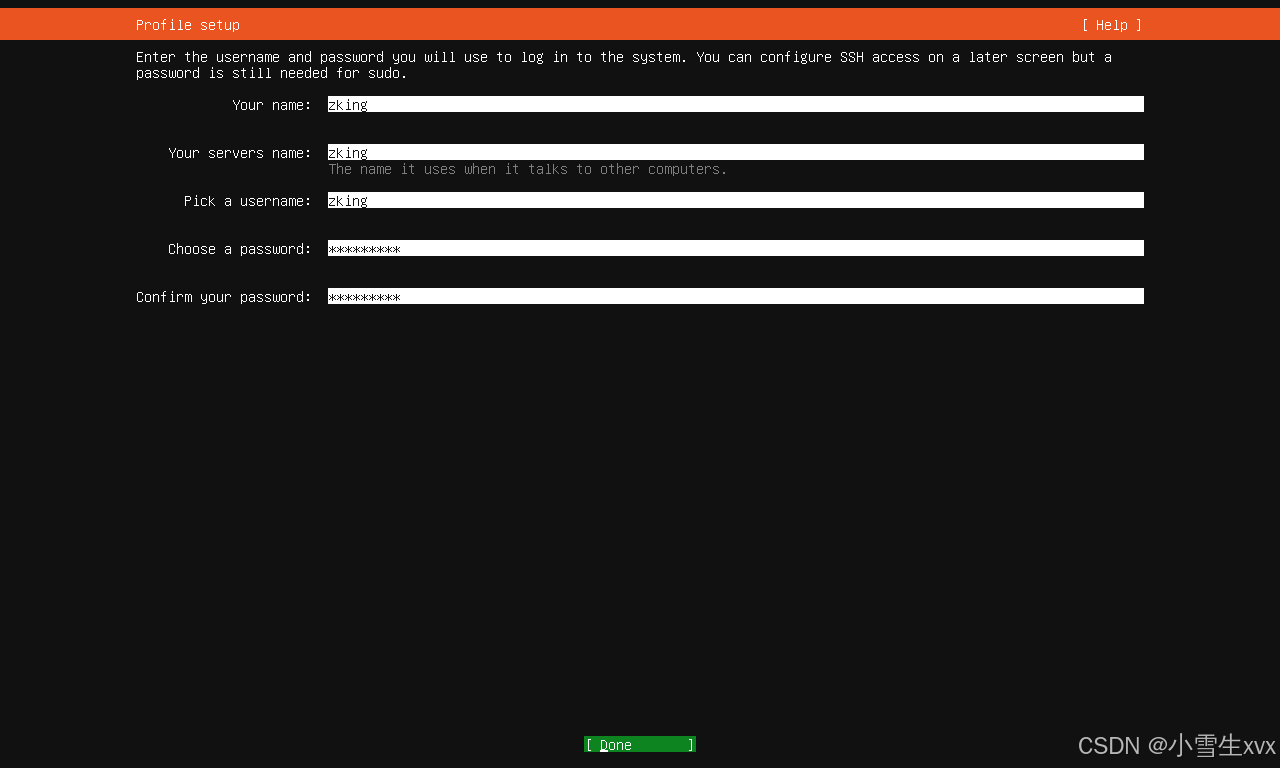

1.9.配置用户信息
配置用户名,登录密码,根据个情面况填写,然后选中Done并回车确认

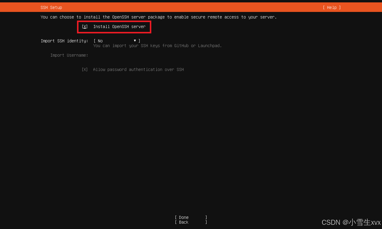

1.10.安装OpenSSH服务包
这里选择Continue回车确认
勾选 Install OpenSSH server 安装 OpenSSH 服务包,以启用对服务器的安全长途访问,然后选中Done 并回车确认

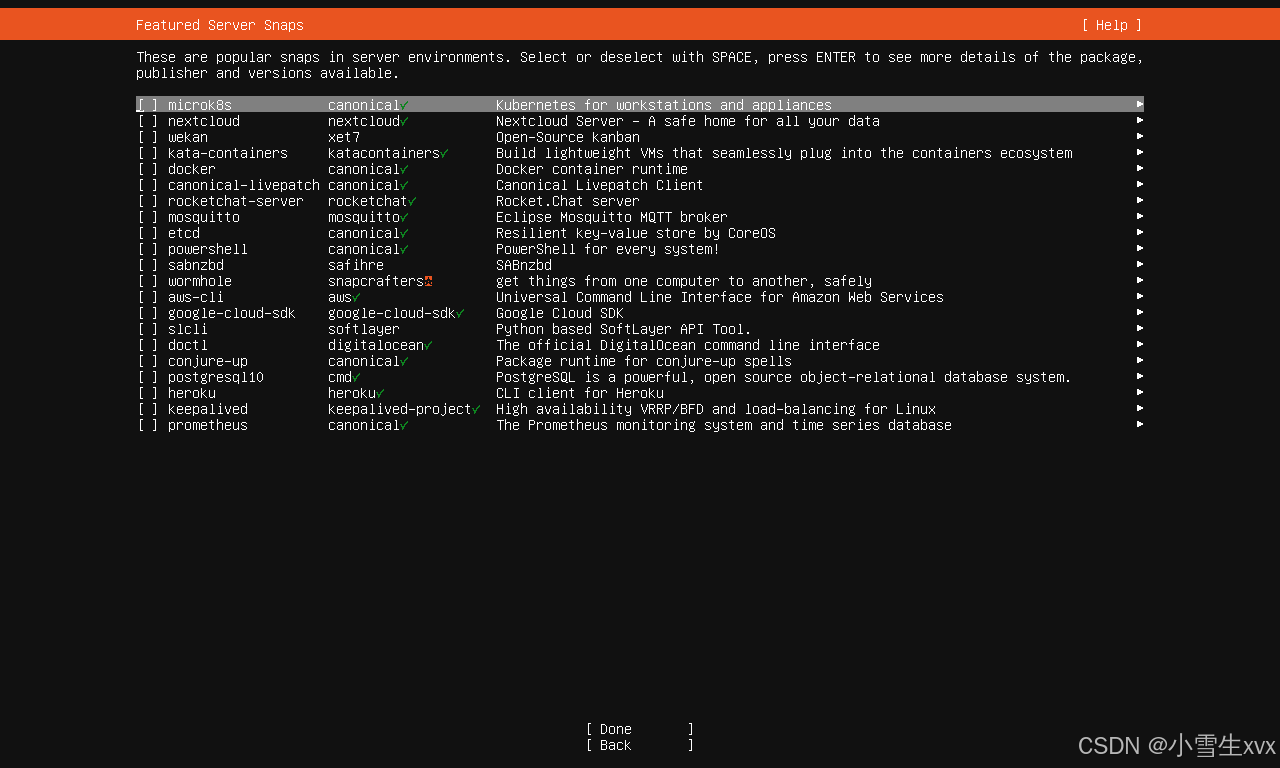

1.11.选择安装服务软件包
一些精选的流行服务软件包,可根据个情面况举行选择安装(上下键选择并按空格键勾选中,回车检察详情),这里我不勾选任何的软件包,直接选中Done 并回车确认

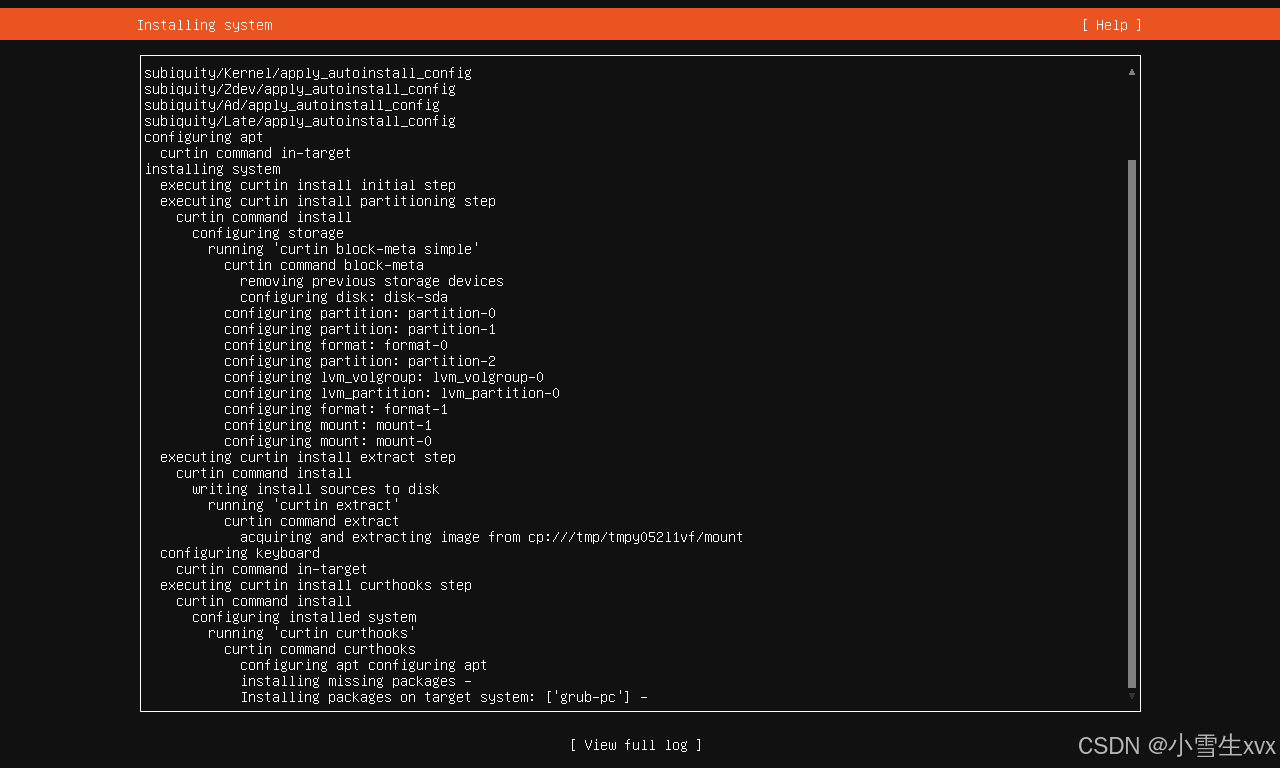

 配置完成,正式开始安装体系。根据网络环境,如果网络一般的环境下软件包下载可能需时较长,可选中View full log 并回车检察完整的体系安装日志
安装完成后,选中Reboot Now 并回车以重启体系

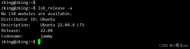

 2.1.检察当前体系版本
进入体系输入安装时设定的用户名及密码举行体系登录
   -- 检察当前体系版本
lsb_release -a

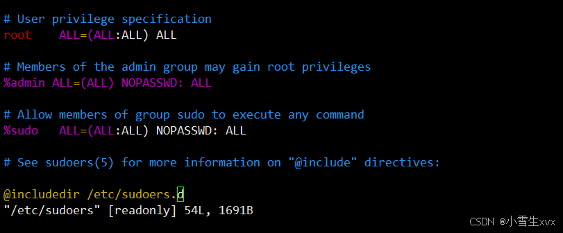

2.2.3.配置sudo普通用户权限无需输入密码
不要切换到普通用户,直接使用root用户操纵
   vim /etc/sudoers           # 编辑sudoers文件
  通过键盘的下键移动到配置文件的最后一行,并按 i 键将原%admin ALL=(ALL) ALL 修改为%admin ALL=(ALL) NOPASSWD: ALL ,将%sudo ALL=(ALL:ALL) ALL 修改为%sudo ALL=(ALL:ALL) NOPASSWD: ALL ,即添加了NOPASSWD
    # User privilege specification
root    ALL=(ALL:ALL) ALL
  # Members of the admin group may gain root privileges
  # Allow members of group sudo to execute any command
  # See sudoers(5) for more information on "@include" directives:
   :wq! 保存退出,这样 sudo 普通用户权限就无需输入密码了

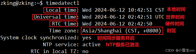

  2.4.修改时区
2.4.1.检察和更改体系的时间和日期设置
   timedatectl

  2.4.3.设置时区
    sudo timedatectl set-timezone Asia/Shanghai
