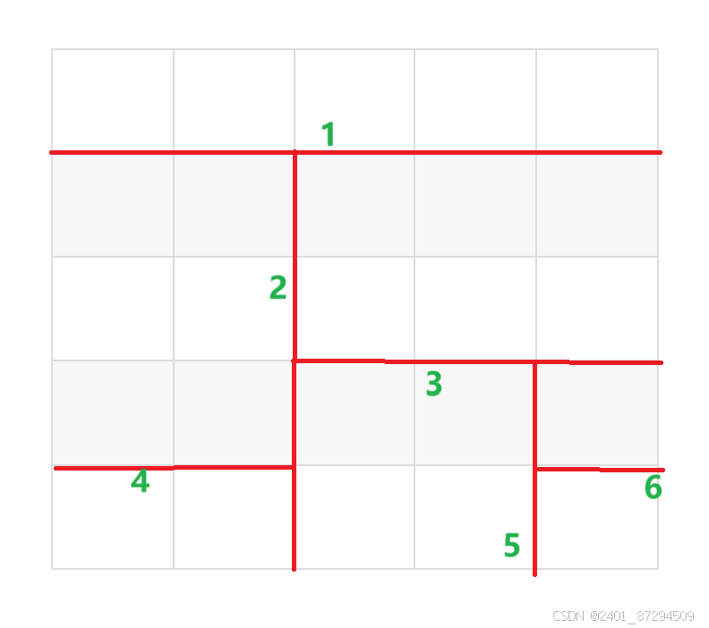

假如我们造出来的矩形肯定能归并是什么样子的?没错,就是把在分割出来的矩形,再画一条笔直贯穿的线,有并且肯定是笔直的,因为弯曲的线会导致分割出来的图形不是矩形,所以这道题任何一条分割线都是直线,这给了我们dfs去快速询问每一条边的时机。
为什么用dfs?因为假如当前分割出来的矩形是可归并的,这代表着有那么一条线出现在矩形中并且会贯穿这一整个矩形,那么实在我们要求矩阵中的任何一条线是否是由边界大概上一条分割线而来的。
图中可以归并我是怎么画出来的
综上代码的写法就很明确了,因为有01值,利用前缀和判断这条线是否成功贯穿了当前矩形,假如没贯穿但是有线的存在,得记录下来这里大概是导致无法归并的缘故原由(无法归并就是凭空在当前矩形里挖了一块,看一下样例就知道了,是凭空捏出来的,凑出来的矩形)
假如贯穿了,那么根据这条线所新分割出来的矩形,仿照上面递归去询问其他的线是精确划分矩形的方式吗
