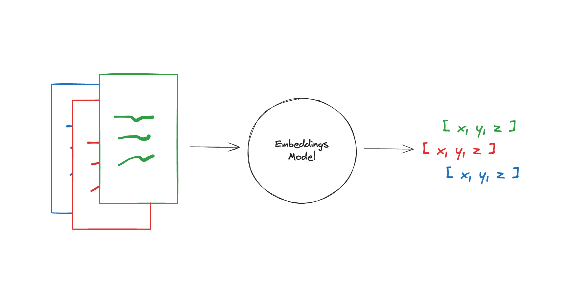

Vector Embedding 是由 AI 模子(比方大型语言模子 LLM)天生的,它会根据差别的算法天生高维度的向量数据,代表着数据的差别特征,这些特征代表了数据的差别维度。比方,对于文本,这些特征可能包括词汇、语法、语义、情感、情绪、主题、上下文等。对于音频,这些特征可能包括音调、节奏、音高、音色、音量、语音、音乐等。
比方对于现在来说,文本向量可以通过 OpenAI 的 text-embedding-ada-002 模子天生,图像向量可以通过 clip-vit-base-patch32 模子天生,而音频向量可以通过 wav2vec2-base-960h 模子天生。这些向量都是通过 AI 模子天生的,所以它们都是具有语义信息的。
比方我们将这句话 “Your text string goes here” 用 text-embedding-ada-002 模子进行文本 Embedding,它会天生一个 1536 维的向量,得到的结果是这样:“-0.006929283495992422, -0.005336422007530928, ... -4547132266452536e-05,-0.024047505110502243”,它是一个长度为 1536 的数组。这个向量就包含了这句话的全部特征,这些特征包括词汇、语法,我们可以将它存入向量数据库中,以便我们后续进行语义搜索。

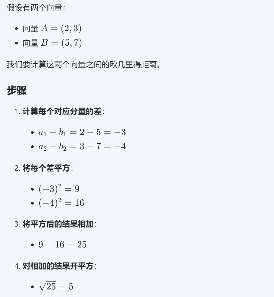

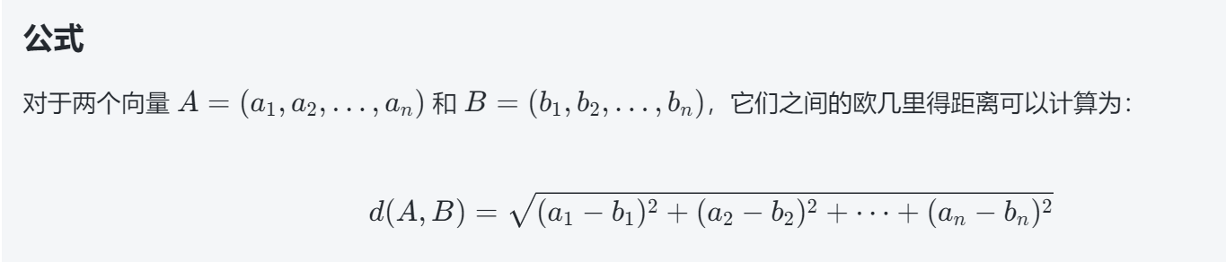

五、欧几里得间隔(Euclidean Distance)
欧几里得间隔是用于衡量两个点(或向量)之间的直线间隔的一种方法。它是最常用的间隔度量之一,尤其在几何和向量空间中。可以将其理解为两点之间的“直线间隔”。
其中,A 和 B 分别体现两个向量,体现向量的维度。
欧几里得间隔算法的优点是可以反映向量的绝对间隔,适用于需要思量向量长度的相似性计算。比方推荐体系中,需要根据用户的历史举动来推荐相似的商品,这时就需要思量用户的历史举动的数目,而不仅仅是用户的历史举动的相似度。

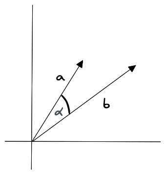

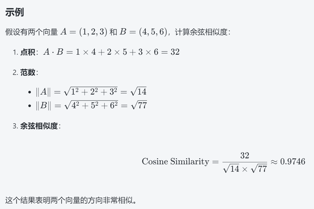

六、 余弦相似度(Cosine Similarity)
余弦相似度(Cosine Similarity)是一种用于衡量两个向量之间相似度的指标。它通过计算两个向量夹角的余弦值来判定它们的相似程度。其值介于 -1 和 1 之间,通常用于文本分析和推荐体系等领域。
[img]https://i-blog.csdnimg.cn/img_convert/a423ad232c77ffb38bc8f430d2716
037.png[/img]
特点
值域:结果在 -1 到 1 之间。1 体现完全相似,0 体现不相关,-1 体现完全相反。
余弦相似度对向量的长度不敏感,只关注向量的方向,因此适用于高维向量的相似性计算。比方语义搜索和文档分类。

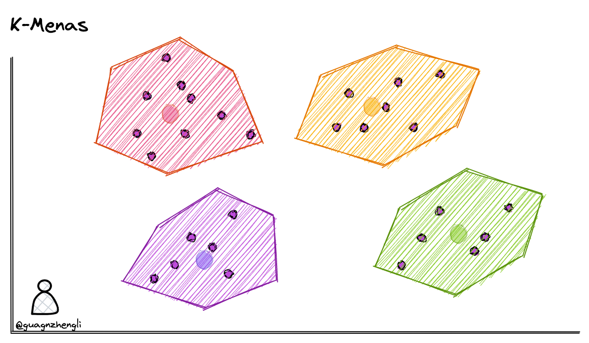

我们首先来先容一下大部门算法共有的焦点概念,也就是聚类。<
我们可以在生存向量数据后,先对向量数据先进行聚类。比方下图在二维坐标系中,划定了 4 个聚类中央,然后将每个向量分配到最近的聚类中央,经过聚类算法不断调整聚类中央位置,这样就可以将向量数据分成 4 个簇。每次搜索时,只需要先判定搜索向量属于哪个簇,然后再在这一个簇中进行搜索,这样就从 4 个簇的搜索范围减少到了 1 个簇,大大减少了搜索的范围。
工作原理
  • 初始化:选择 $ k $ 个随机点作为初始聚类中央。
  • 分配:将每个向量分配给离它最近的聚类中央,形成 $ k $ 个簇。
  • 更新:重新计算每个簇的聚类中央,即簇内全部向量的均匀值。
  • 迭代:重复“分配”和“更新”步调,直到聚类中央不再变化或达到最大迭代次数。

优点:通过将向量聚类,我们可以在进行相似性搜索时只需计算查询向量与每个聚类中央之间的间隔,而不是与全部向量计算间隔。这大大减少了计算量,进步了搜索服从。这种方法在处理大规模数据时尤其有效,可以显著加快搜索速率。
缺点,比方在搜索的时间,假如搜索的内容正利益于两个分类地区的中间,就很有可能遗漏掉最相似的向量。

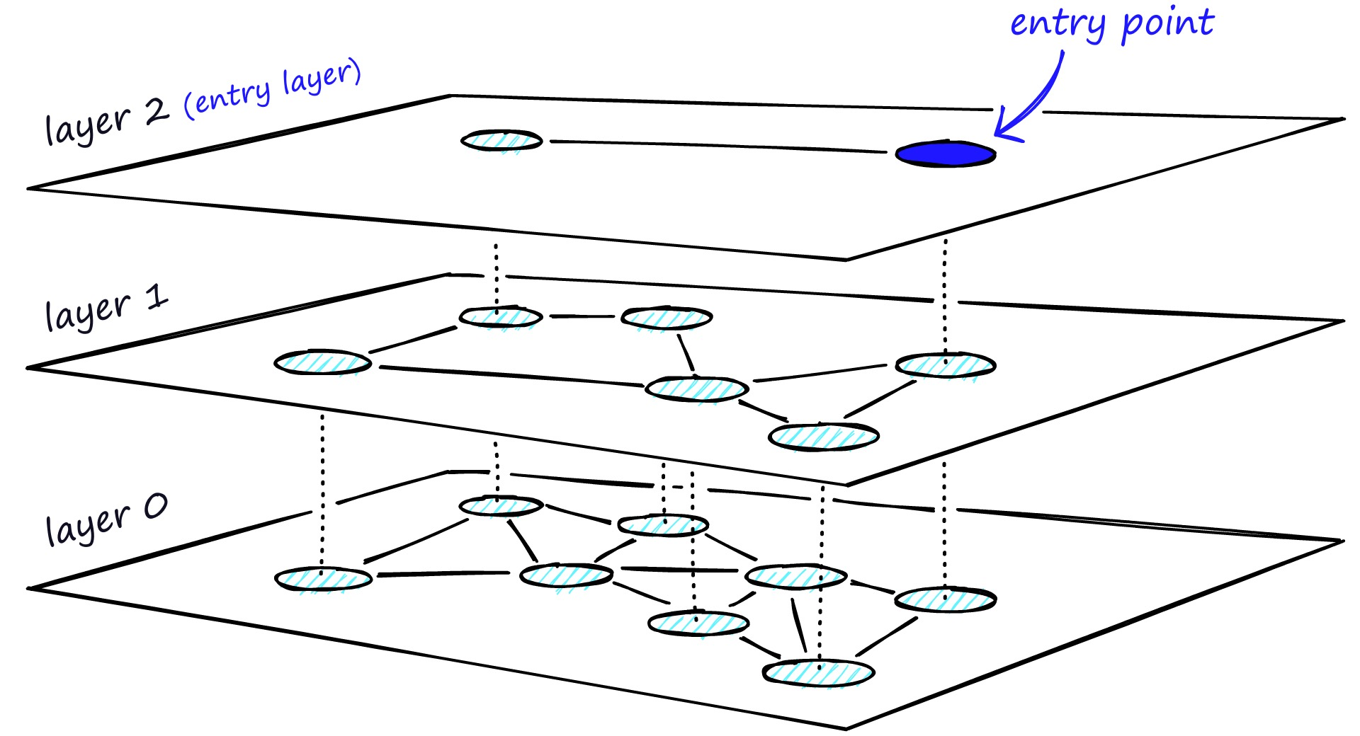

除了聚类以外,也可以通过构建树或者构建图的方式来实现近似最近邻搜索。这种方法的基本头脑是每次将向量加到数据库中的时间,就先找到与它最相邻的向量,然后将它们毗连起来,这样就构成了一个图。当需要搜索的时间,就可以从图中的某个节点开始,不断的进行最相邻搜索和最短路径计算,直到找到最相似的向量。
这种算法能保证搜索的质量,但是假如图中所以的节点都以最短的路径相连,如图中最下面的一层,那么在搜索的时间,就同样需要遍历全部的节点。

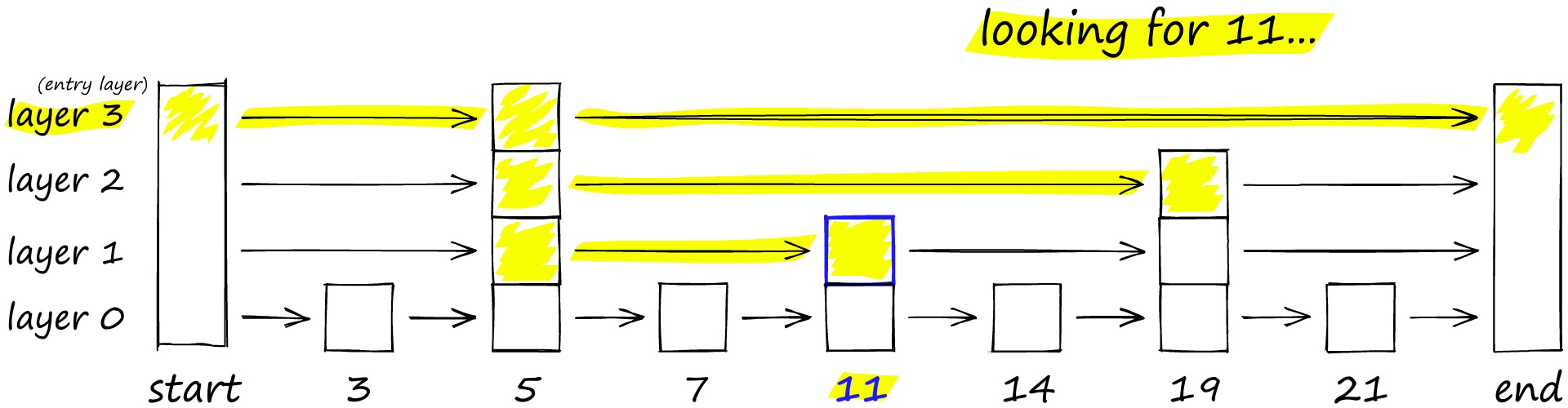

解决这个问题的思路与常见的跳表算法相似,如下图要搜索跳表,从最高层开始,沿着具有最长 “跳过” 的边向右移动。假如发现当前节点的值大于要搜索的值 - 我们知道已经超过了目标,因此我们会在下一级中向前一个节点。
HNSW 继承了相同的分层格式,最高层具有更长的边缘(用于快速搜索),而较低层具有较短的边缘(用于准确搜索)。
具体来说,可以将图分为多层,每一层都是一个小世界,图中的节点都是相互毗连的。而且每一层的节点都会毗连到上一层的节点,当需要搜索的时间,就可以从第一层开始,因为第一层的节点之间间隔很长,可以减少搜索的时间,然后再逐层向下搜索,又因为最下层相似节点之间相互关联,所以可以保证搜索的质量,可以或许找到最相似的向量。
HNSW 算法是一种经典的空间换时间的算法,它的搜索质量和搜索速率都比力高,但是它的内存开销也比力大,因为不仅需要将全部的向量都存储在内存中。还需要维护一个图的布局,也同样需要存储。所以这类算法需要根据实际的场景来选择。

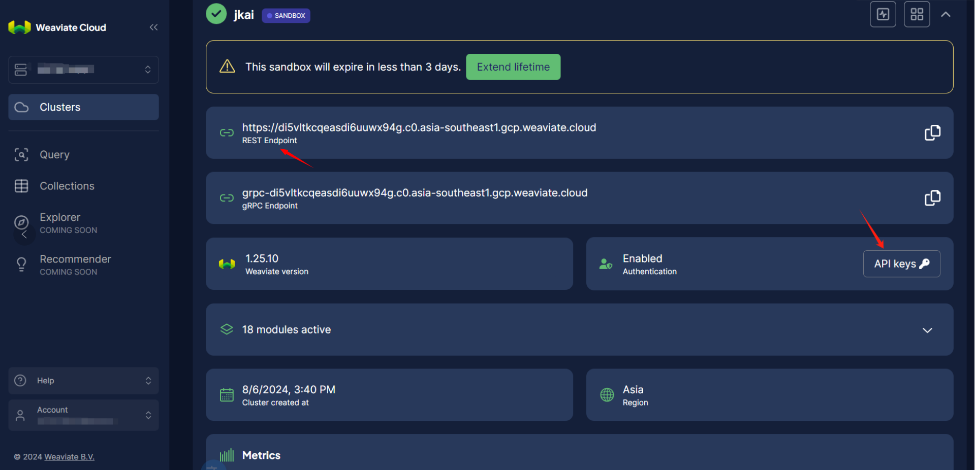

配置Weaviate的WCD_DEMO_URL和WCD_DEMO_RO_KEY
  1. setx WCD_DEMO_URL ""
  2. setx WCD_DEMO_RO_KEY ""

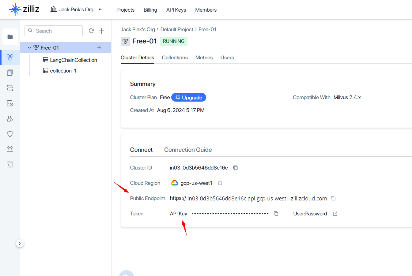

zilliz:https://cloud.zilliz.com/
要运行,您应该已经启动并运行了一个Milvus 实例。

  6.     connection_args={"uri": os.getenv("MILVUS_API_URL"), "token": os.getenv("MILVUS_API_KEY")},

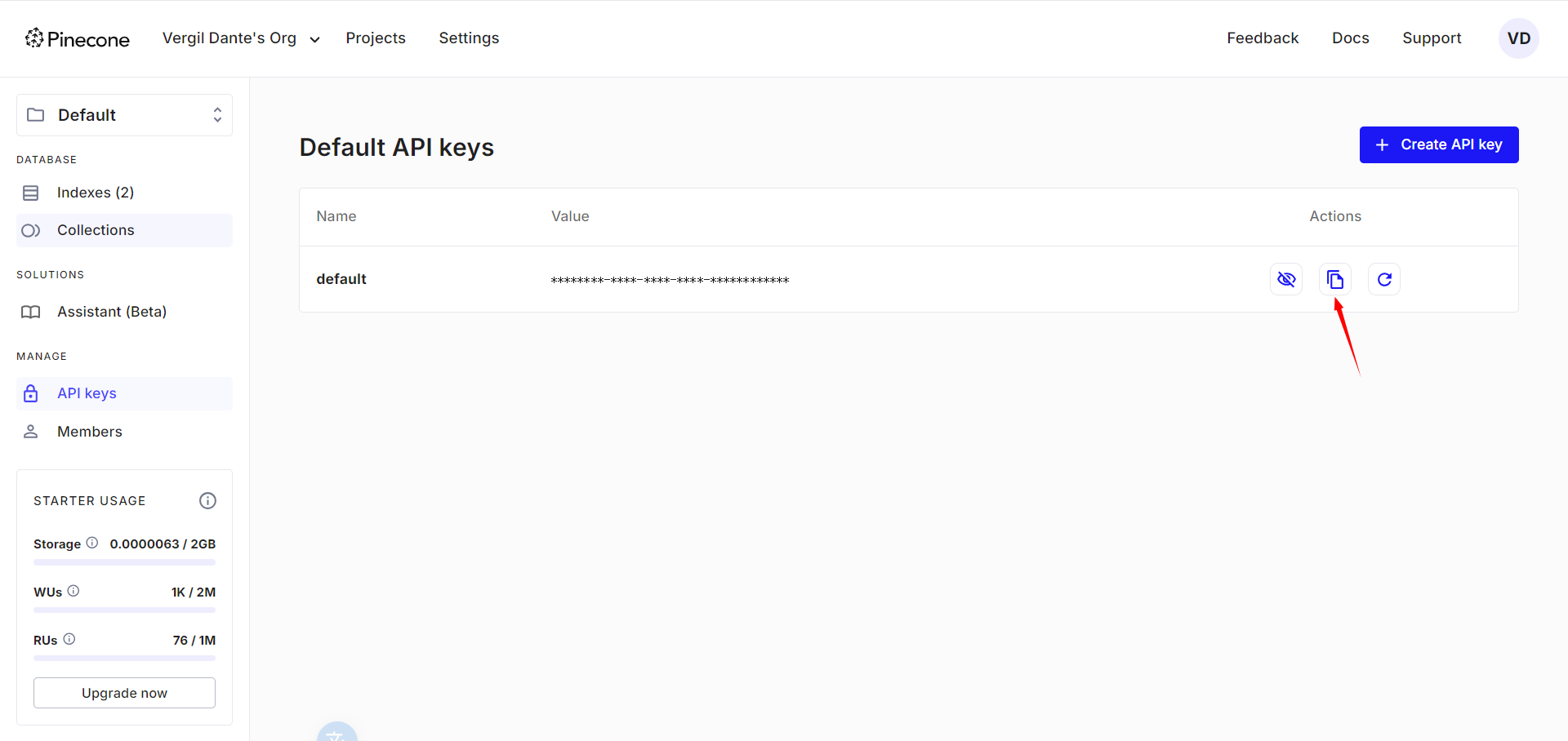

配置PINECONE_API_KEY 环境变量
  1. setx PINECONE_API_KEY ""

新创建的 API 密钥已存储在PINECONE_API_KEY环境变量中。我们将利用它来设置 Pinecone 客户端。
  1. import os
  2. pinecone_api_key = os.environ.get("PINECONE_API_KEY")
  3. pinecone_api_key
  4. import time
  5. from pinecone import Pinecone, ServerlessSpec
  6. pc = Pinecone(api_key=pinecone_api_key)
