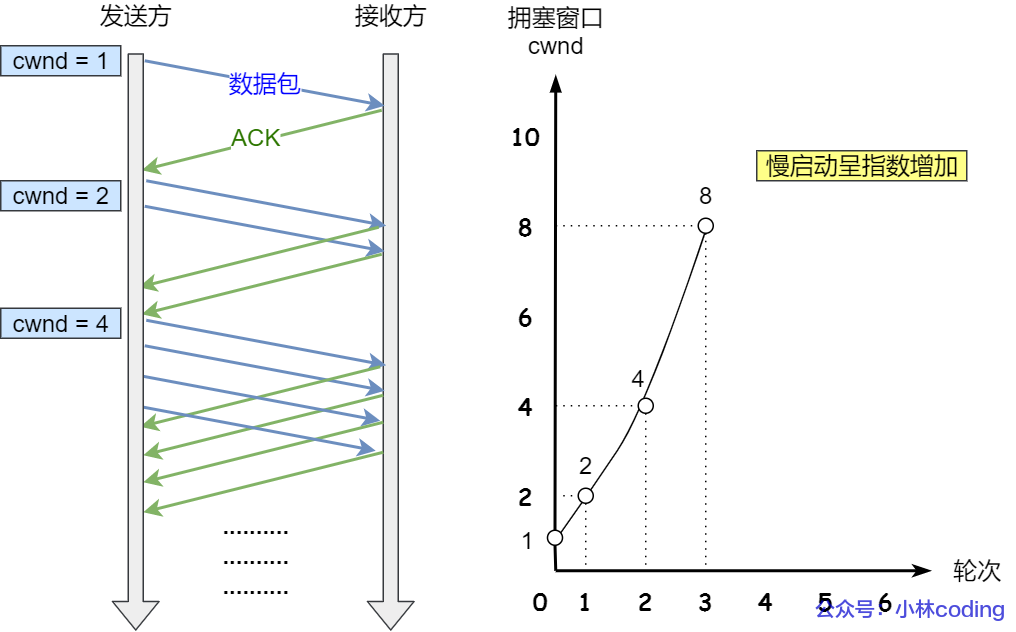

慢启动
慢启动是什么意思?
TCP 在刚建立连接完成后,首先是有个慢启动的过程
慢启动的意思:一点一点的提高发送数据包的数目
如果一上来就发大量的数据,这不是给网络添堵吗?
慢启动算法规则
慢启动的算法记住一个规则就行:
当发送方每收到一个 ACK,拥塞窗口 cwnd 的巨细就会加 1
图解例子
这里假定拥塞窗口 cwnd 和发送窗口 swnd 相等,下面举个栗子:
  • 连接建立完成后,一开始初始化 cwnd = 1,表示可以传一个 MSS 巨细的数据。
  • 当收到一个 ACK 确认应答后,cwnd 增加 1,于是一次能够发送 2 个。
  • 当收到 2 个的 ACK 确认应答后,cwnd 增加 2,于是就可以比之前多发 2 个,以是这一次能够发送 4 个。
  • 当这 4 个的 ACK 确认到来的时间,每个确认 cwnd 增加 1,4 个确认 cwnd 增加 4,于是就可以比之前多发 4 个,以是这一次能够发送 8 个。
慢启动算法的变革过程如下图:
可以看出慢启动算法,发包的个数是指数性的增长
