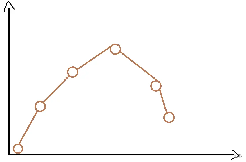

思量不限制,那我们肯定可以求到一个最优值。而这个值的两侧一定不优于它。这样大概是一个凸包(?)(不会凸包,好像要打表什么的发现)。

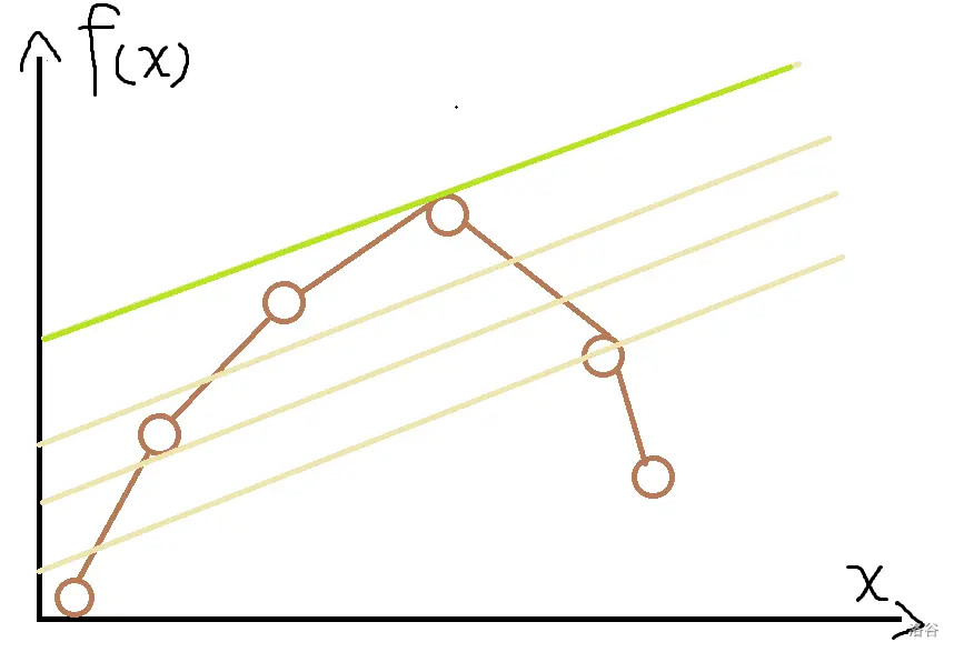

思量一个直线与凸包的切点一定是当前斜率的最优值。为什么?我们知道 \(y=kx+b\) ,\(y\) 就是 \(f(x)\) ,也就是 \(b=f(x)-kx\) 。观察 \(b\) 的形式(只要把每次得到的权值-=k,然后正常在求恣意次物品情况下的最优答案),发现截距 \(b\) 是我们要求的答案。由下图可知,相切时是最大值。
又因为,凸包切线的斜率是递增/递减的,上图为递减。所以可以二分斜率。
那么我们就通过二分斜率,使得直线与凸包相切在x=k的点上,求得答案。

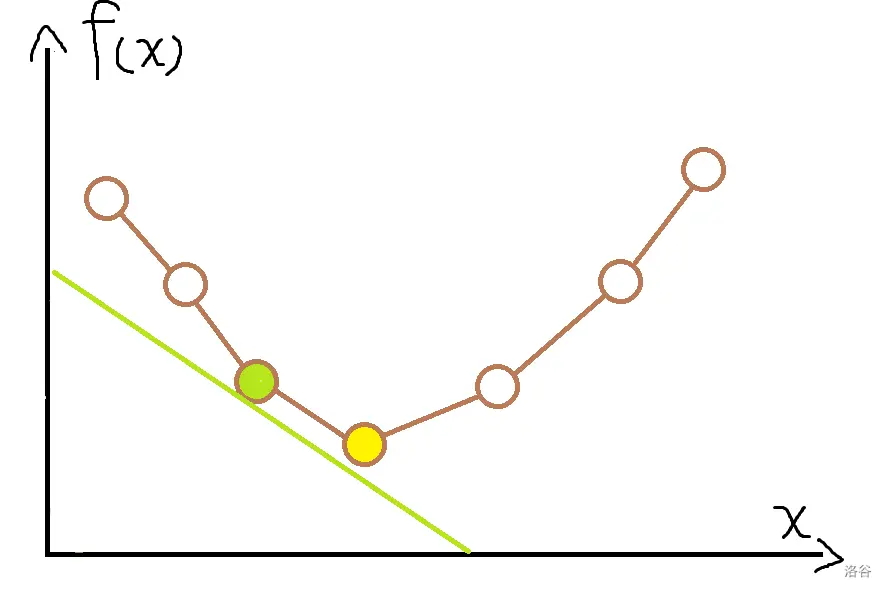

\(x\)代表选白边数量,\(f(x)\) 为此时最小生成树权值。
这是一个下凸的凸包,斜率递增。
黄点是我们无限制时的最优值。绿点是要求的。所以我们通过二分斜率来求切到它时的截距。此中\(b=f(x)-kx\) ,\(k\) 就对应我们增减的权值。
