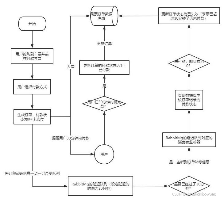

场景:有一个订单,15 分钟内如果不支付,就把该订单设置为交易关闭,那么就不能再举行支付了,这类实现耽误使命的场景就可以采用延时队列的方式来实现,固然除了延时队列,还可以采用其它的方式——> 定时使命的方式。
  • 订单在非常钟之内未支付则自动取消。
  • 新创建的店肆,如果在十天内都没有上传过商品,则自动发送消息提醒。
  • 用户注册后,如果三天内没有登陆则举行短信提醒。
  • 用户发起退款,如果三天内没有得到处理则通知相关运营职员。
  • 预定会议后,需要在预定的时间点前 10 分钟,通知各个参会职员参加会议。
这些场景都有一个特点,需要在某个事件发生之后大概之前的指定时间点完成某一项使命,如: 发生订单天生事件,在非常钟之后查抄该订单支付状态,然后将未支付的订单举行关闭;看起来好像 使用定时使命,一直轮询数据,每秒查一次,取出需要被处理的数据,然后处理不就完事了吗?如果 数据量比较少,确实可以这样做,比如:对于“如果账单一周内未支付则举行自动结算”这样的需求, 如果对于时间不是严格限定,而是宽松意义上的一周,那么每天晚上跑个定时使命查抄一下所有未支 付的账单,确实也是一个可行的方案。但对于数据量比较大,而且时效性较强的场景,如:“订单十 分钟内未支付则关闭“,短期内未支付的订单数据可能会有许多,运动期间甚至会到达百万甚至万万 级别,对这么庞大的数据量仍旧使用轮询的方式显然是不可取的,很可能在一秒内无法完成所有订单 的查抄,同时会给数据库带来很大压力,无法满意业务要求而且性能低下。

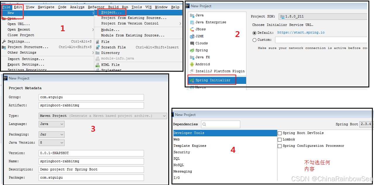

1. 创建项目
添加相关依赖,在 pom.xml 文件当中

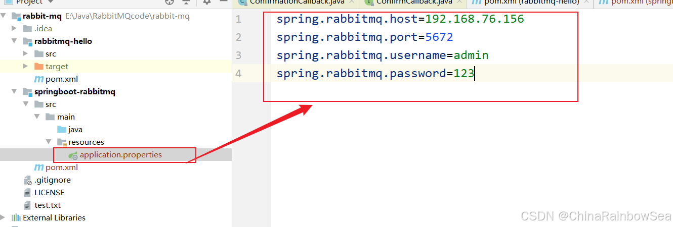

在 resources/创建一个 application.properties 文件当中(固然也可以使用 yaml 配置文件),配置相关的配置文件
  1. spring.rabbitmq.host=192.168.76.156
  2. spring.rabbitmq.port=5672
  3. spring.rabbitmq.username=admin
  4. spring.rabbitmq.password=123

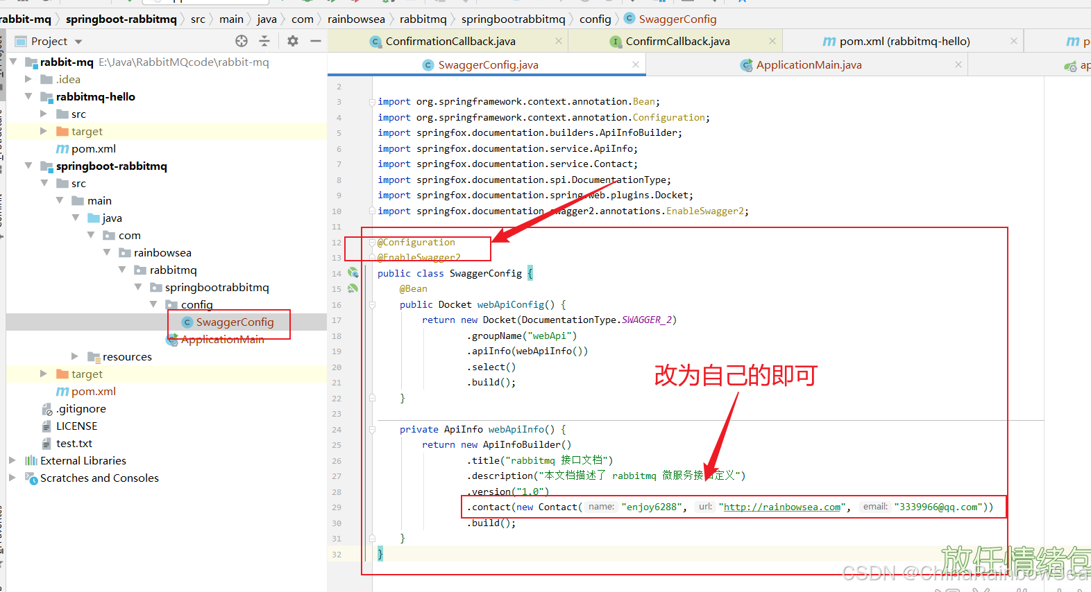

添加 Swagger 配置类
  1. package com.rainbowsea.rabbitmq.springbootrabbitmq.config;
  2. import org.springframework.context.annotation.Bean;
  3. import org.springframework.context.annotation.Configuration;
  4. import springfox.documentation.builders.ApiInfoBuilder;
  5. import springfox.documentation.service.ApiInfo;
  6. import springfox.documentation.service.Contact;
  7. import springfox.documentation.spi.DocumentationType;
  8. import springfox.documentation.spring.web.plugins.Docket;
  9. import springfox.documentation.swagger2.annotations.EnableSwagger2;
  10. @Configuration
  11. @EnableSwagger2
  12. public class SwaggerConfig {
  13.     @Bean
  14.     public Docket webApiConfig() {
  15.         return new Docket(DocumentationType.SWAGGER_2)
  16.                 .groupName("webApi")
  17.                 .apiInfo(webApiInfo())
  18.                 .select()
  19.                 .build();
  20.     }
  21.     private ApiInfo webApiInfo() {
  22.         return new ApiInfoBuilder()
  23.                 .title("rabbitmq 接口文档")
  24.                 .description("本文档描述了 rabbitmq 微服务接口定义")
  25.                 .version("1.0")
  26.                 .contact(new Contact("enjoy6288", "http://rainbowsea.com", "3339966@qq.com"))
  27.                 .build();
  28.     }
  29. }

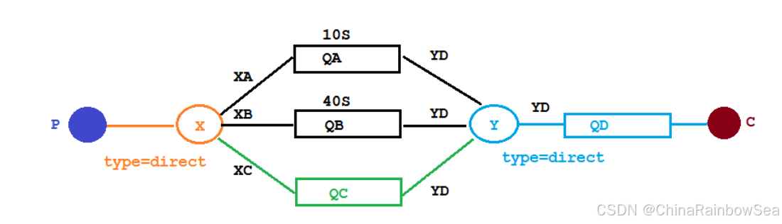

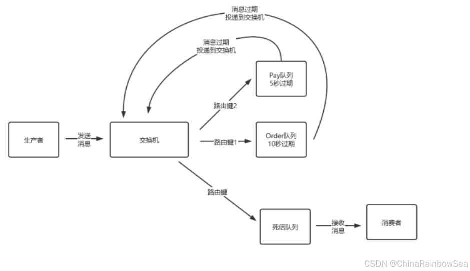

3.1  Spring Boot 当中搭建配置 RabbitMQ 的 队列 TTL(延时队列)
代码架构图:

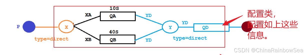

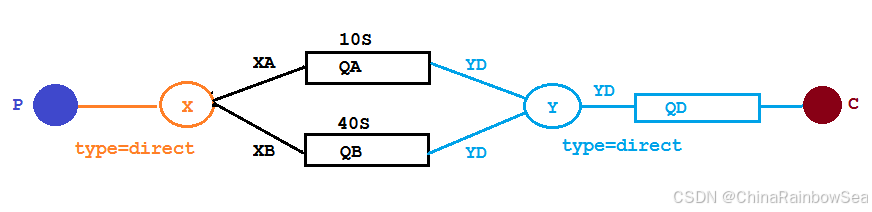

创建两个队列 QA 和 QB,两者队列 TTL 分别设置为 10S 和 40S,然后在创建一个交换机 X 和死信交 换机 Y,它们的类型都是 direct,创建一个死信队列 QD,它们的绑定关系如下:
1. 创建文件类代码(该代码就是用于配置 RabbitMQ 当中的交换机和队列的信息配置的),作为一个配置类存在的

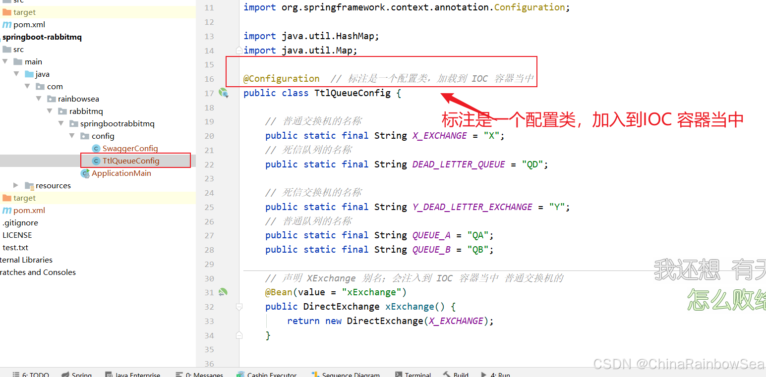

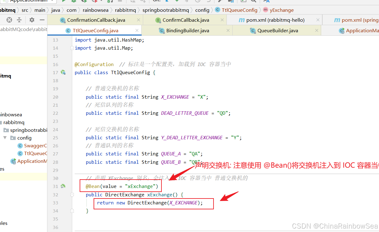

  11. @Configuration  // 标注是一个配置类,加载到 IOC 容器当中
  12. public class TtlQueueConfig {
  13.     // 普通交换机的名称
  14.     public static final String X_EXCHANGE = "X";
  15.     // 声明 XExchange 别名;会注入到 IOC 容器当中 普通交换机的
  16.     @Bean(value = "xExchange")
  17.     public DirectExchange xExchange() {
  18.         return new DirectExchange(X_EXCHANGE);
  19.     }
  20. }

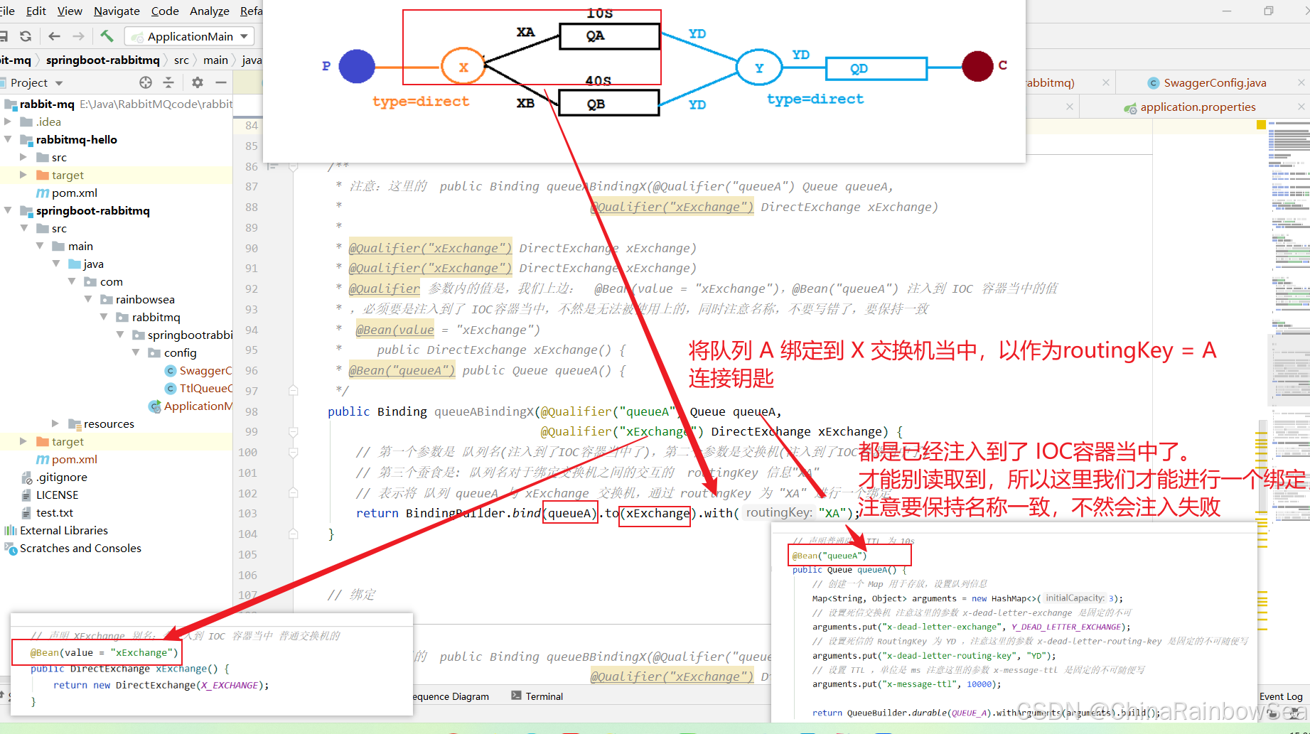

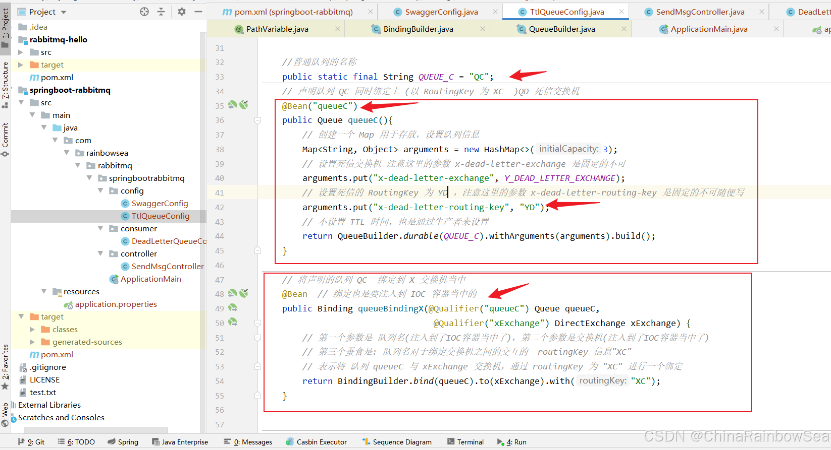

  21.     public static final String QUEUE_A = "QA";
  22.     public static final String QUEUE_B = "QB";

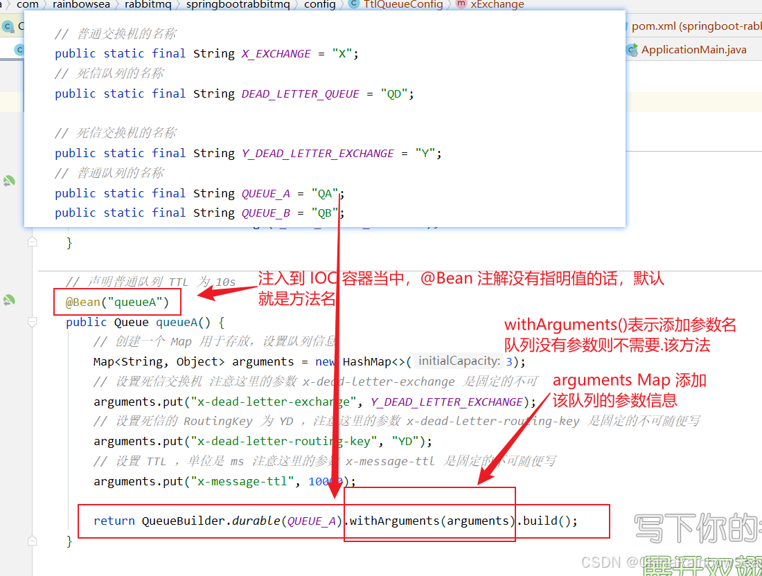

  23.     // 声明普通队列 TTL 为 10s
  24.     @Bean("queueA")
  25.     public Queue queueA() {
  26.         // 创建一个 Map 用于存放,设置队列信息
  27.         Map<String, Object> arguments = new HashMap<>(3);
  28.         // 设置死信交换机 注意这里的参数 x-dead-letter-exchange 是固定的不可
  29.         arguments.put("x-dead-letter-exchange", Y_DEAD_LETTER_EXCHANGE);
  30.         // 设置死信的 RoutingKey 为 YD ,注意这里的参数 x-dead-letter-routing-key 是固定的不可随便写
  31.         arguments.put("x-dead-letter-routing-key", "YD");
  32.         // 设置 TTL ,单位是 ms 注意这里的参数 x-message-ttl 是固定的不可随便写
  33.         arguments.put("x-message-ttl", 10000);
  34.         return QueueBuilder.durable(QUEUE_A).withArguments(arguments).build();
  35.     }
  36.     // 声明普通队列 TTL 为 40s
  37.     @Bean("queueB")
  38.     public Queue queueB() {
  39.         // 创建一个 Map 用于存放,设置队列信息
  40.         Map<String, Object> arguments = new HashMap<>(3);
  41.         // 设置死信交换机 注意这里的参数 x-dead-letter-exchange 是固定的不可
  42.         arguments.put("x-dead-letter-exchange", Y_DEAD_LETTER_EXCHANGE);
  43.         // 设置死信的 RoutingKey 为 YD ,注意这里的参数 x-dead-letter-routing-key 是固定的不可随便写
  44.         arguments.put("x-dead-letter-routing-key", "YD");
  45.         // 设置 TTL ,单位是 ms 注意这里的参数 x-message-ttl 是固定的不可随便写
  46.         arguments.put("x-message-ttl", 40000);
  47.         return QueueBuilder.durable(QUEUE_B).withArguments(arguments).build();
  48.     }
  49. }

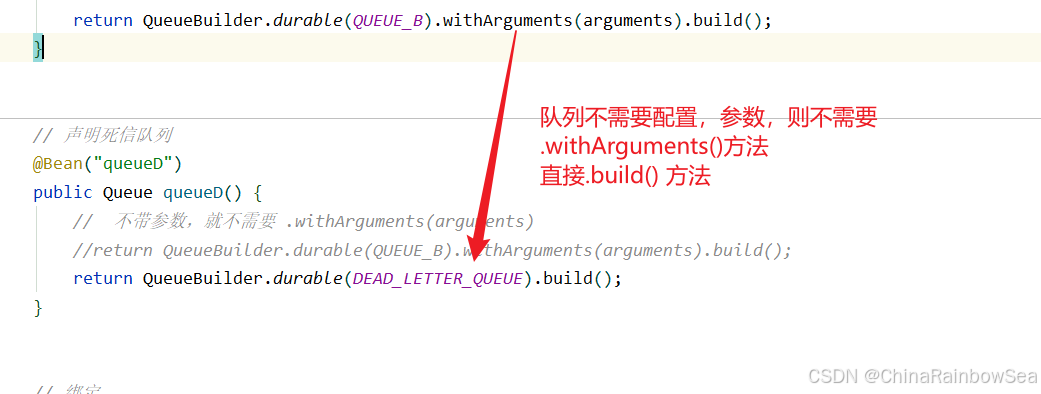

  1. // 声明死信队列
  2.     @Bean("queueD")
  3.     public Queue queueD() {
  4.         //  不带参数,就不需要 .withArguments(arguments)
  5.         //return QueueBuilder.durable(QUEUE_B).withArguments(arguments).build();
  6.         return QueueBuilder.durable(DEAD_LETTER_QUEUE).build();
  7.     }

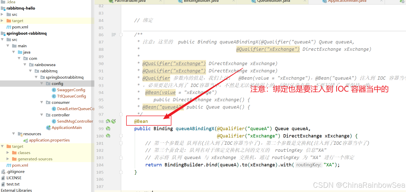

  1. // 绑定
  2.     /**
  3.      * 注意:这里的  public Binding queueABindingX(@Qualifier("queueA") Queue queueA,
  4.      *                                   @Qualifier("xExchange") DirectExchange xExchange)
  5.      *
  6.      * @Qualifier("xExchange") DirectExchange xExchange)

  9.      * ,必须要是注入到了 IOC容器当中,不然是无法被使用上的,同时注意名称,不要写错了,要保持一致
  10.      *  @Bean(value = "xExchange")
  11.      *     public DirectExchange xExchange() {
  12.      * @Bean("queueA") public Queue queueA() {
  13.      */
  14.     @Bean
  15.     public Binding queueABindingX(@Qualifier("queueA") Queue queueA,
  16.                                   @Qualifier("xExchange") DirectExchange xExchange) {
  17.         // 第一个参数是 队列名(注入到了IOC容器当中了),第二个参数是交换机(注入到了IOC容器当中了)
  18.         // 第三个蚕食是: 队列名对于绑定交换机之间的交互的  routingKey 信息"XA"
  19.         // 表示将 队列 queueA 与 xExchange 交换机,通过 routingKey 为 "XA" 进行一个绑定
  20.         return BindingBuilder.bind(queueA).to(xExchange).with("XA");
  21.     }
完整配置代码如下:
  1. package com.rainbowsea.rabbitmq.springbootrabbitmq.config;import org.springframework.amqp.core.Binding;import org.springframework.amqp.core.BindingBuilder;import org.springframework.amqp.core.DirectExchange;import org.springframework.amqp.core.Queue;import org.springframework.amqp.core.QueueBuilder;import org.springframework.beans.factory.annotation.Qualifier;import org.springframework.context.annotation.Bean;import org.springframework.context.annotation.Configuration;import java.util.HashMap;import java.util.Map;@Configuration  // 标注是一个配置类,加载到 IOC 容器当中public class TtlQueueConfig {    // 普通交换机的名称    public static final String X_EXCHANGE = "X";    // 死信队列的名称    public static final String DEAD_LETTER_QUEUE = "QD";    // 死信交换机的名称    public static final String Y_DEAD_LETTER_EXCHANGE = "Y";    // 普通队列的名称    public static final String QUEUE_A = "QA";    public static final String QUEUE_B = "QB";    // 声明 XExchange 别名;会注入到 IOC 容器当中 普通交换机的    @Bean(value = "xExchange")    public DirectExchange xExchange() {        return new DirectExchange(X_EXCHANGE);    }    // 声明 yExchange 别名;会注入到 IOC 容器当中 普通交换机的    @Bean(value = "yExchange")    public DirectExchange yExchange() {        return new DirectExchange(Y_DEAD_LETTER_EXCHANGE);    }    // 声明普通队列 TTL 为 10s    @Bean("queueA")    public Queue queueA() {        // 创建一个 Map 用于存放,设置队列信息        Map arguments = new HashMap(3);        // 设置死信交换机 注意这里的参数 x-dead-letter-exchange 是固定的不可        arguments.put("x-dead-letter-exchange", Y_DEAD_LETTER_EXCHANGE);        // 设置死信的 RoutingKey 为 YD ,注意这里的参数 x-dead-letter-routing-key 是固定的不可随便写        arguments.put("x-dead-letter-routing-key", "YD");        // 设置 TTL ,单位是 ms 注意这里的参数 x-message-ttl 是固定的不可随便写        arguments.put("x-message-ttl", 10000);        return QueueBuilder.durable(QUEUE_A).withArguments(arguments).build();    }    // 声明普通队列 TTL 为 40s    @Bean("queueB")    public Queue queueB() {        // 创建一个 Map 用于存放,设置队列信息        Map arguments = new HashMap(3);        // 设置死信交换机 注意这里的参数 x-dead-letter-exchange 是固定的不可        arguments.put("x-dead-letter-exchange", Y_DEAD_LETTER_EXCHANGE);        // 设置死信的 RoutingKey 为 YD ,注意这里的参数 x-dead-letter-routing-key 是固定的不可随便写        arguments.put("x-dead-letter-routing-key", "YD");        // 设置 TTL ,单位是 ms 注意这里的参数 x-message-ttl 是固定的不可随便写        arguments.put("x-message-ttl", 40000);        return QueueBuilder.durable(QUEUE_B).withArguments(arguments).build();    }    // 声明死信队列
  2.     @Bean("queueD")
  7.     }    // 绑定    /**     * 注意:这里的  public Binding queueABindingX(@Qualifier("queueA") Queue queueA,     *                                   @Qualifier("xExchange") DirectExchange xExchange)     *     * @Qualifier("xExchange") DirectExchange xExchange)     * @Qualifier("xExchange") DirectExchange xExchange)     * @Qualifier 参数内的值是,我们上边:  @Bean(value = "xExchange"),@Bean("queueA") 注入到 IOC 容器当中的值     * ,必须要是注入到了 IOC容器当中,不然是无法被使用上的,同时注意名称,不要写错了,要保持一致     *  @Bean(value = "xExchange")     *     public DirectExchange xExchange() {     * @Bean("queueA") public Queue queueA() {     */    @Bean  // 绑定也是要注入到 IOC 容器当中的    public Binding queueABindingX(@Qualifier("queueA") Queue queueA,                                  @Qualifier("xExchange") DirectExchange xExchange) {        // 第一个参数是 队列名(注入到了IOC容器当中了),第二个参数是交换机(注入到了IOC容器当中了)        // 第三个蚕食是: 队列名对于绑定交换机之间的交互的  routingKey 信息"XA"        // 表示将 队列 queueA 与 xExchange 交换机,通过 routingKey 为 "XA" 举行一个绑定        return BindingBuilder.bind(queueA).to(xExchange).with("XA");    }    // 绑定    /**     * 注意:这里的  public Binding queueBBindingX(@Qualifier("queueB") Queue queueB,     *                                   @Qualifier("xExchange") DirectExchange xExchange)     *     * @Qualifier("xExchange") DirectExchange xExchange)     * @Qualifier("xExchange") DirectExchange xExchange)     * @Qualifier 参数内的值是,我们上边:  @Bean(value = "xExchange"),@Bean("queueB") 注入到 IOC 容器当中的值     * ,必须要是注入到了 IOC容器当中,不然是无法被使用上的,同时注意名称,不要写错了,要保持一致     *  @Bean(value = "xExchange")     *     public DirectExchange xExchange() {     * @Bean("queueB") public Queue queueB() {     */    @Bean  // 绑定也是要注入到 IOC 容器当中的    public Binding queueBBindingX(@Qualifier("queueB") Queue queueB,                                  @Qualifier("xExchange") DirectExchange xExchange) {        // 第一个参数是 队列名(注入到了IOC容器当中了),第二个参数是交换机(注入到了IOC容器当中了)        // 第三个蚕食是: 队列名对于绑定交换机之间的交互的  routingKey 信息"XB"        // 表示将 队列 queueB 与 xExchange 交换机,通过 routingKey 为 "XB" 举行一个绑定        return BindingBuilder.bind(queueB).to(xExchange).with("XB");    }    // 绑定    /**     * 注意:这里的  public Binding queueDBindingX(@Qualifier("queueD") Queue queueD,     *                                   @Qualifier("yExchange") DirectExchange yExchange)     *     * @Qualifier("xExchange") DirectExchange xExchange)     * @Qualifier("xExchange") DirectExchange xExchange)     * @Qualifier 参数内的值是,我们上边:  @Bean(value = "yExchange"),@Bean("queueD") 注入到 IOC 容器当中的值     * ,必须要是注入到了 IOC容器当中,不然是无法被使用上的,同时注意名称,不要写错了,要保持一致     * @Bean(value = "yExchange")     * public DirectExchange yExchange() {     * @Bean("queueD")     *     public Queue queueD() {     */    @Bean // 绑定也是要注入到 IOC 容器当中的    public Binding queueDBindingX(@Qualifier("queueD") Queue queueD,                                  @Qualifier("yExchange") DirectExchange yExchange) {        // 第一个参数是 队列名(注入到了IOC容器当中了),第二个参数是交换机(注入到了IOC容器当中了)        // 第三个蚕食是: 队列名对于绑定交换机之间的交互的  routingKey 信息"YD"        // 表示将 队列 queueD 与 yExchange 交换机,通过 routingKey 为 "YD" 举行一个绑定        return BindingBuilder.bind(queueD).to(yExchange).with("YD");    }}

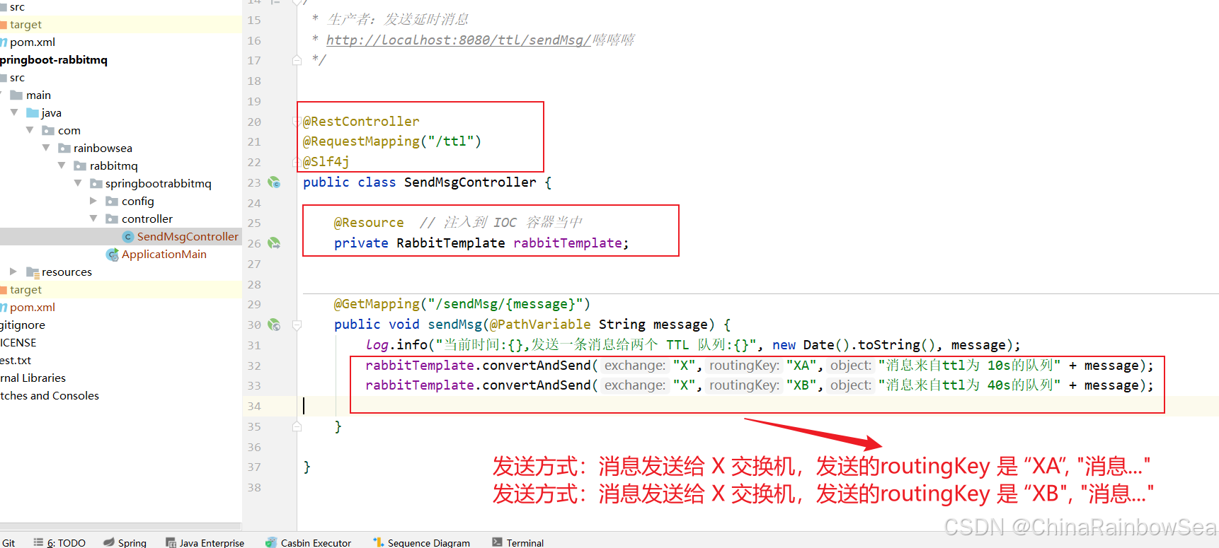

  10. /**
  11. * 生产者:发送延时消息
  12. * http://localhost:8080/ttl/sendMsg/嘻嘻嘻
  13. */
  14. @RestController
  15. @RequestMapping("/ttl")
  16. @Slf4j
  17. public class SendMsgController {
  18.     @Resource  // 注入到 IOC 容器当中
  19.     private RabbitTemplate rabbitTemplate;
  20.     @GetMapping("/sendMsg/{message}")
  21.     public void sendMsg(@PathVariable String message) {
  22.         log.info("当前时间:{},发送一条消息给两个 TTL 队列:{}", new Date().toString(), message);
  23.         rabbitTemplate.convertAndSend("X","XA","消息来自ttl为 10s的队列" + message);
  24.         rabbitTemplate.convertAndSend("X","XB","消息来自ttl为 40s的队列" + message);
  25.     }
  26. }

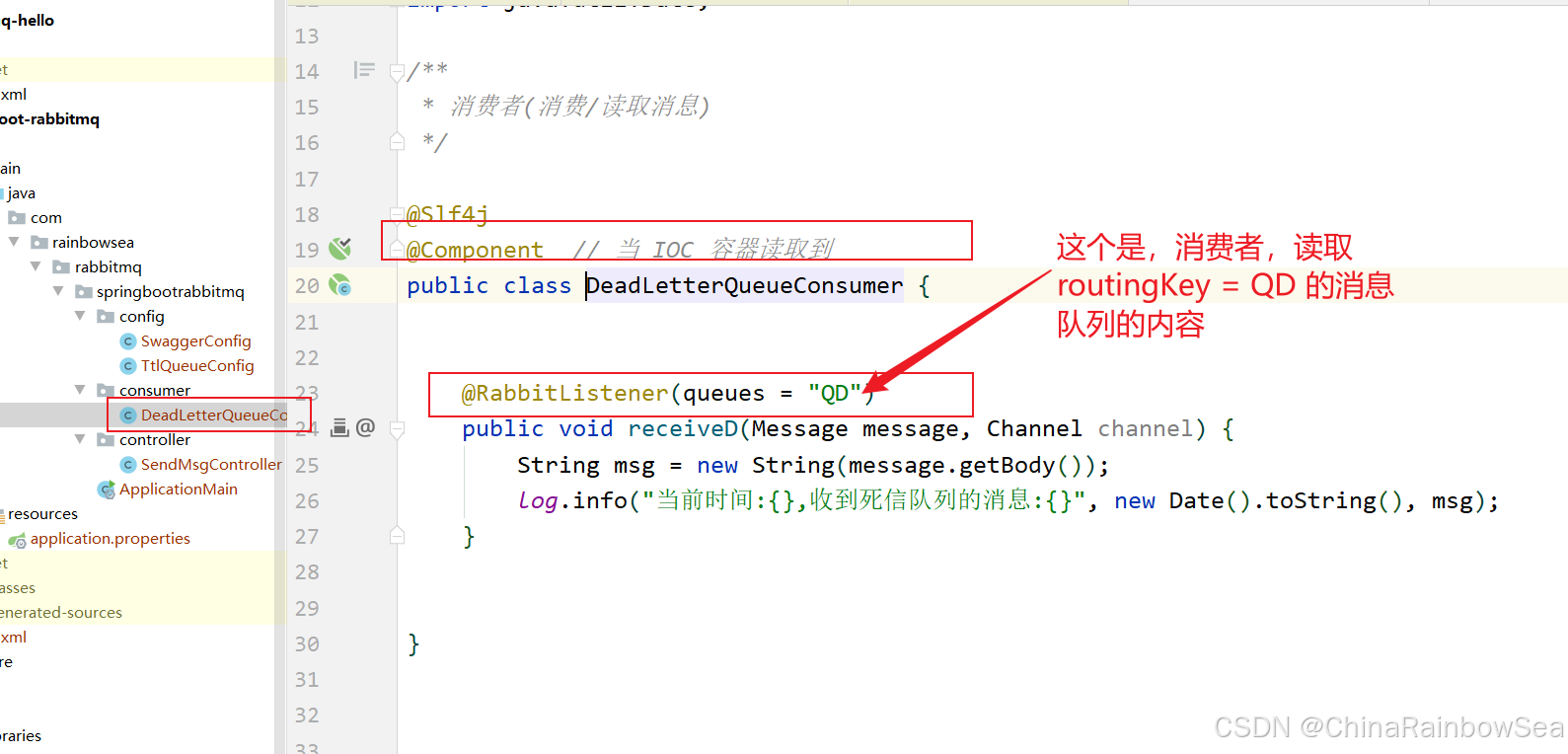

消费者——》消费/读取消息的代码:
  1. package com.rainbowsea.rabbitmq.springbootrabbitmq.consumer;
  2. import com.rabbitmq.client.Channel;
  3. import lombok.extern.slf4j.Slf4j;
  4. import org.springframework.amqp.core.Message;
  5. import org.springframework.amqp.rabbit.annotation.RabbitListener;
  6. import org.springframework.stereotype.Component;
  7. import java.io.IOException;
  8. import java.util.Date;
  9. /**
  10. * 消费者(消费/读取消息)
  11. */
  12. @Slf4j
  13. @Component  // 当 IOC 容器读取到
  14. public class DeadLetterQueueConsumer {
  15.     @RabbitListener(queues = "QD")
  16.     public void receiveD(Message message, Channel channel) {
  17.         String msg = new String(message.getBody());
  18.         log.info("当前时间:{},收到死信队列的消息:{}", new Date().toString(), msg);
  19.     }
  20. }

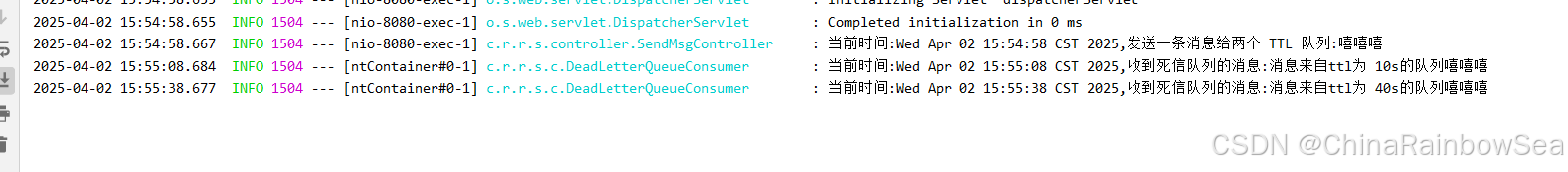

运行效果:
该延时队列存在的标题:
第一条消息在 10 S 后变成了死信消息,然后被消费者消费/读取掉了,第二条消息在 40S 之后变成了死信消息,然后被消费掉,这样一个延时队列就被打造完成了。
不过,该延时队列存在一个标题:
如果这样使用的话,岂不是每增长一个新的时间需求,就要新增一个队列。 这里只有 10S  和 40S 两个时间选项,如果需要一个小时后处理,那么就需要增长 TTL 为一个小时的队列,如果是预定会议室,然后提前通知这样的场景,岂不是要增长无数个队列才能满意需求。

优化思绪: 就是把延时时间,交给发送消息的生产者上决定,而不是写死在队列当中,通过一个无延时队列来处理,生产者上设置的一个延时发送的时间。
在这里新增了一个队列 QC,绑定关系如下,该队列不设置 TTL 时间
特别注意: 这里需要将上面创建了的 交换机,队列删除了,因为 RabbitMQ 消息队列不能将一个已经存在的交换机/队列,的基础上,举行修改,而是只能重新天生
TtlQueueConfig 配置类上添加上一个,RoutingKey 为 XC ,队列为 QC,对应 死信队列还是 QD 。
  1. import org.springframework.amqp.core.Binding;
  2. import org.springframework.amqp.core.BindingBuilder;
  3. import org.springframework.amqp.core.DirectExchange;
  4. import org.springframework.amqp.core.Queue;
  5. import org.springframework.amqp.core.QueueBuilder;
  6. import org.springframework.beans.factory.annotation.Qualifier;
  7. import org.springframework.context.annotation.Bean;
  8. import org.springframework.context.annotation.Configuration;
  9. import java.util.HashMap;
  10. import java.util.Map;
  13.     // 普通交换机的名称
  15.     // 死信队列的名称
  16.     public static final String DEAD_LETTER_QUEUE = "QD";
  17.     // 死信交换机的名称
  18.     public static final String Y_DEAD_LETTER_EXCHANGE = "Y";
  19.     // 普通队列的名称
  20.     public static final String QUEUE_A = "QA";
  21.     public static final String QUEUE_B = "QB";
  22.     //普通队列的名称
  23.     public static final String QUEUE_C = "QC";
  24.     // 声明队列 QC 同时绑定上 (以 RoutingKey 为 XC  )QD 死信交换机
  25.     @Bean("queueC")
  26.     public Queue queueC(){
  27.         // 创建一个 Map 用于存放,设置队列信息
  28.         Map<String, Object> arguments = new HashMap<>(3);
  29.         // 设置死信交换机 注意这里的参数 x-dead-letter-exchange 是固定的不可
  30.         arguments.put("x-dead-letter-exchange", Y_DEAD_LETTER_EXCHANGE);
  31.         // 设置死信的 RoutingKey 为 YD ,注意这里的参数 x-dead-letter-routing-key 是固定的不可随便写
  32.         arguments.put("x-dead-letter-routing-key", "YD");
  33.         // 不设置 TTL 时间,也是通过生产者来设置
  34.         return QueueBuilder.durable(QUEUE_C).withArguments(arguments).build();
  35.     }
  36.     // 将声明的队列 QC  绑定到 X 交换机当中
  37.     @Bean  // 绑定也是要注入到 IOC 容器当中的
  38.     public Binding queueBindingX(@Qualifier("queueC") Queue queueC,
  39.                                   @Qualifier("xExchange") DirectExchange xExchange) {
  40.         // 第一个参数是 队列名(注入到了IOC容器当中了),第二个参数是交换机(注入到了IOC容器当中了)
  41.         // 第三个蚕食是: 队列名对于绑定交换机之间的交互的  routingKey 信息"XC"
  42.         // 表示将 队列 queueC 与 xExchange 交换机,通过 routingKey 为 "XC" 进行一个绑定
  43.         return BindingBuilder.bind(queueC).to(xExchange).with("XC");
  44.     }
  45. }

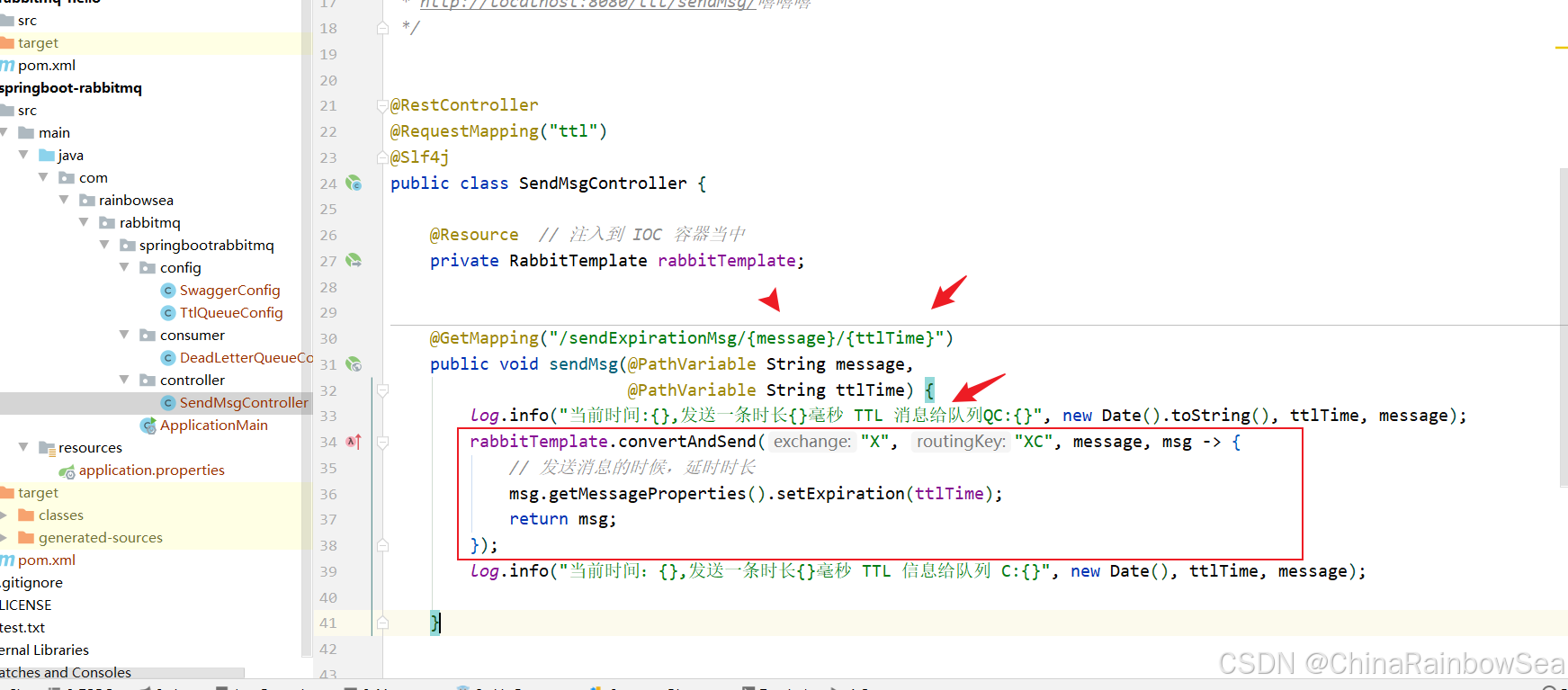

生产者——> 发送消息,代码
这里,生产者,指定一个延时时间(TTL),交给 X 交换机——>以 routingKey = XC 发送给 QC 队列——> 发送给死信交换机——> 以 routingKey = YD 分配给 QD 死信队列——>末了给消费者读取/消费消息。
  1. import lombok.extern.slf4j.Slf4j;
  2. import org.springframework.amqp.rabbit.core.RabbitTemplate;
  3. import org.springframework.beans.factory.annotation.Autowired;
  4. import org.springframework.web.bind.annotation.GetMapping;
  5. import org.springframework.web.bind.annotation.PathVariable;
  6. import org.springframework.web.bind.annotation.RequestMapping;
  7. import org.springframework.web.bind.annotation.RestController;
  8. import javax.annotation.Resource;
  9. import java.util.Date;
  10. /**
  11. * 生产者:发送延时消息
  13. */
  14. @RestController
  15. @RequestMapping("ttl")
  16. @Slf4j
  20.     @GetMapping("/sendExpirationMsg/{message}/{ttlTime}")
  21.     public void sendMsg(@PathVariable String message,
  22.                         @PathVariable String ttlTime) {
  23.         log.info("当前时间:{},发送一条时长{}毫秒 TTL 消息给队列QC:{}", new Date().toString(), ttlTime, message);
  24.         rabbitTemplate.convertAndSend("X", "XC", message, msg -> {
  25.             // 发送消息的时候,延时时长
  26.             msg.getMessageProperties().setExpiration(ttlTime);
  27.             return msg;
  28.         });
  29.         log.info("当前时间:{},发送一条时长{}毫秒 TTL 信息给队列 C:{}", new Date(), ttlTime, message);
  30.     }
  31. }

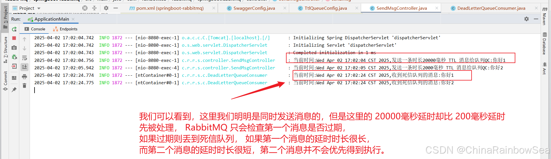

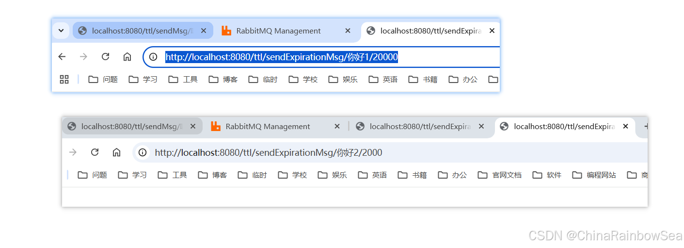

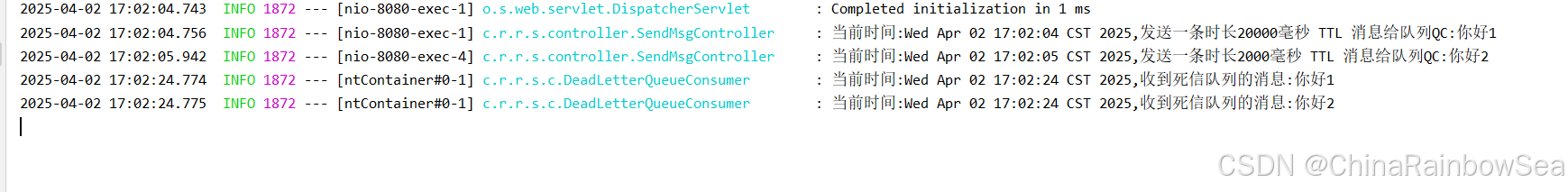

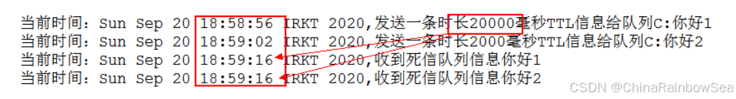

测试效果:
浏览器发送哀求:
分析测试效果:
看起来好像没什么标题,但是在最开始的时候,就介绍过如果使用消息属性上设置 TTL 的方式,消息可能并不会按时 “殒命” ,因为RabbitMQ 只会查抄第一个消息是否逾期,如果逾期则丢到死信队列,如果第一个消息的延时时长很长,而第二个消息的延时时长很短,第二个消息并不会优先得到执行

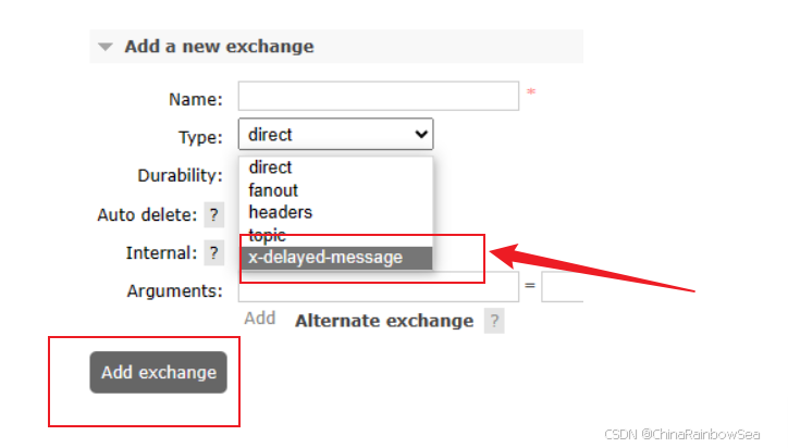

3.3 Rabbitmq 插件实现耽误队列

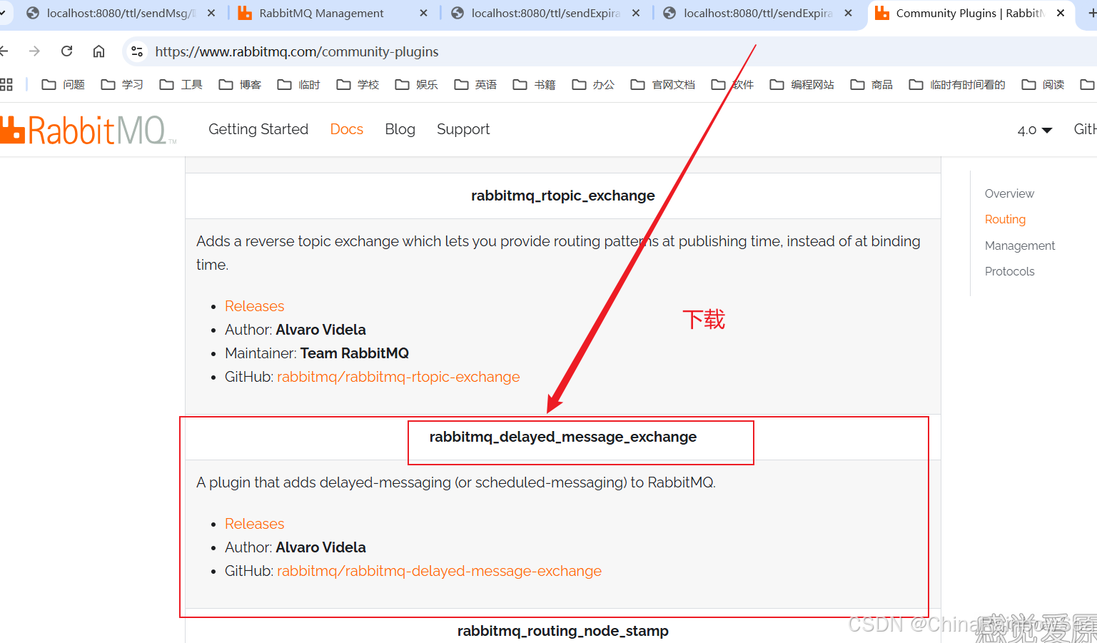

上文中提到的标题,确实是一个标题,如果不能实现在消息粒度上的 TTL,并使其在设置的 TTL 时间 及时殒命,就无法计划成一个通用的延时队列。那如何办理呢,接下来我们就去办理该标题。

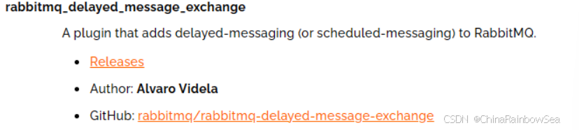

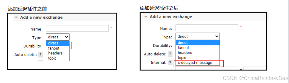

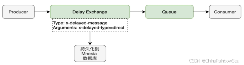

我们可以通过安装一个:rabbitmq-delayed-message-exchange 插件 来办理这个标题。这个插件是如何办理的呢:既然延时队列,将消息放入到队列当中存在,一个消息逾期时间优先级的标题,那么我们就不将延时的消息,放入到队列当中,而是通过交换机举行处理。
rabbitmq-delayed-message-exchange 插件 就是让我们延时的消息,可以不走队列,而是通过交换机本身举行一个处理,让消费者直接从交换机当中消费,读取消息。
消息发送后不会直接投递到队列,
而是存储到 Mnesia(嵌入式数据库),查抄 x-delay 时间(消息头部);
耽误插件在 RabbitMQ 3.5.7 及以上的版本才支持,依赖 Erlang/OPT 18.0 及以上运行环境;
Mnesia 是一个小型数据库,不得当于大量耽误消息的实现
办理了消息逾期时间不一致(优先级)出现的标题。

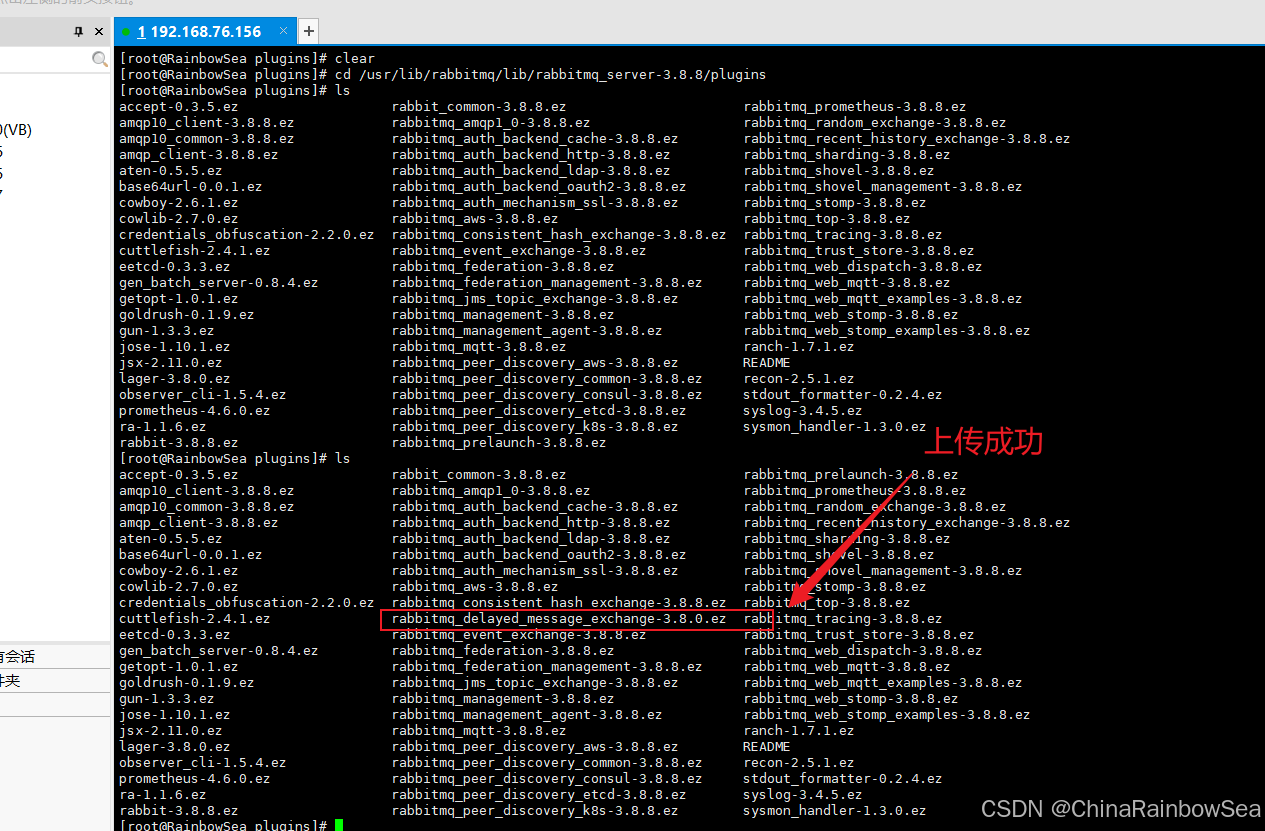

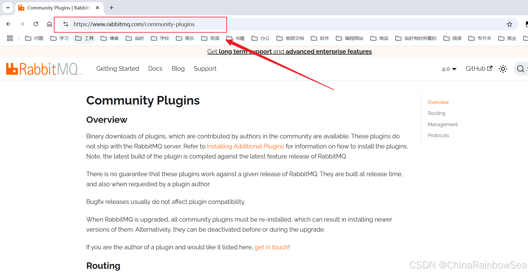

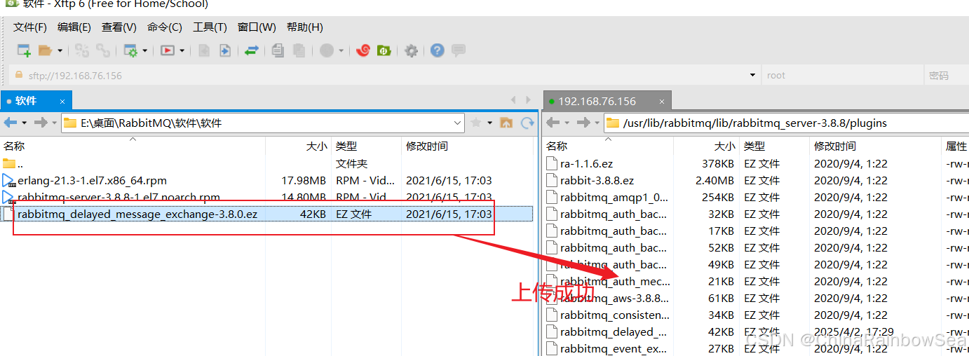

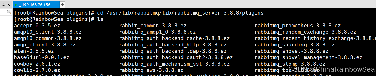

安装:安装延时队列插件 详细步调:
下载 rabbitmq_delayed_message_exchange 插件
  • 然后解压放置到 RabbitMQ 的插件目次,进入 RabbitMQ 的安装目次下的 plgins 目次,执行下面命令让该插件见效。
  1. [root@RainbowSea plugins]# cd /usr/lib/rabbitmq/lib/rabbitmq_server-3.8.8/plugins # 进入到 RabbitMQ 插件目录
  • 将下载好的 rabbitmq_delayed_message_exchange 插件,上传到 RabbitMQ 的安装目次下的 plgins 目次 当中。

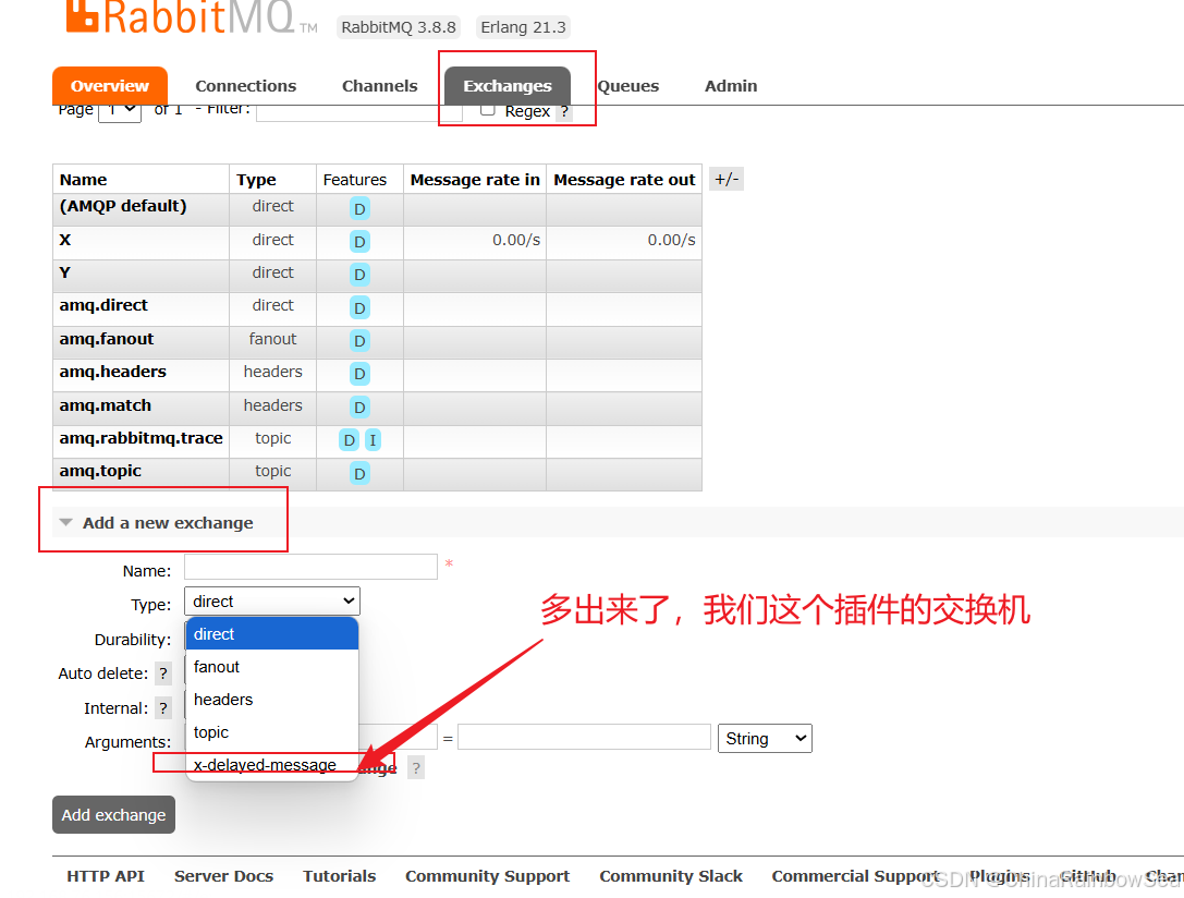

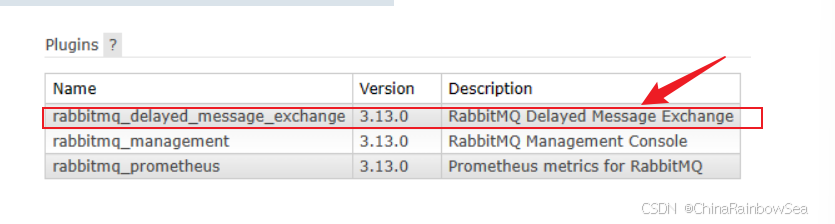

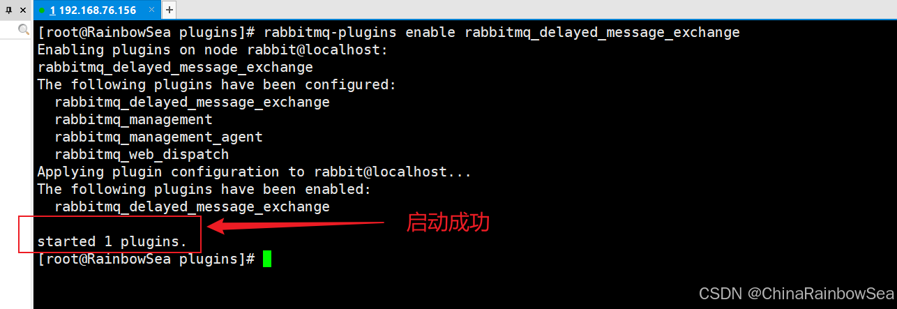

  • 执行 rabbitmq-plugins enable rabbitmq_delayed_message_exchange 命令,启用该插件

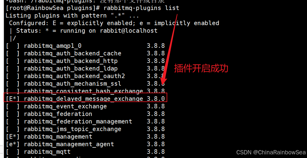

  1. [root@RainbowSea plugins]# rabbitmq-plugins enable rabbitmq_delayed_message_exchange
  • rabbitmq-plugins list 查看所有插件
  1. [root@RainbowSea plugins]# rabbitmq-plugins list
添加成功的效果:
详细代码实现:

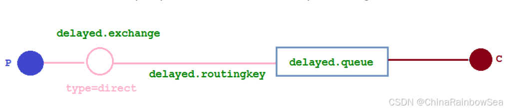

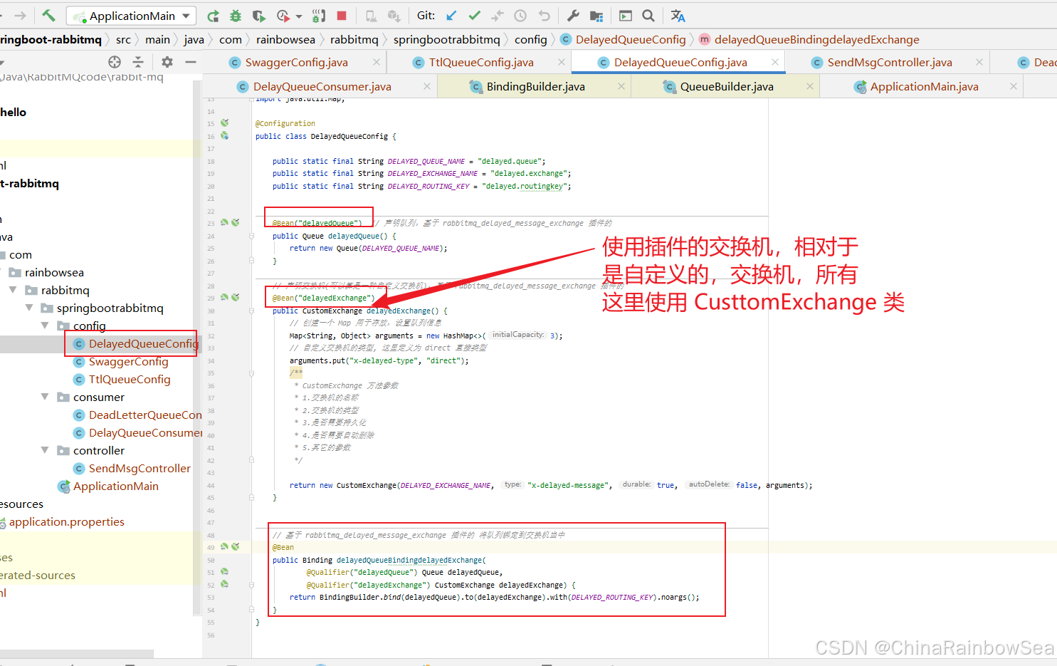

  • 在这里新增了一个队列 delayed.queue,一个自定义交换机 delayed.exchange,绑定关系如下:
编写配置类代码:
在我们自定义的交换机中,这是一种新的交换类型,该类型消息支持耽误投递机制 消息转达后并 不会立即投递到目标队列中,而是存储在 mnesia (一个分布式数据系统)表中,当到达投递时间时,才投递到目标队列中。
  2. import org.springframework.amqp.core.Binding;
  3. import org.springframework.amqp.core.BindingBuilder;
  4. import org.springframework.amqp.core.CustomExchange;
  5. import org.springframework.amqp.core.Queue;
  11. @Configuration
  12. public class DelayedQueueConfig {
  13.     public static final String DELAYED_QUEUE_NAME = "delayed.queue";
  14.     public static final String DELAYED_EXCHANGE_NAME = "delayed.exchange";
  15.     public static final String DELAYED_ROUTING_KEY = "delayed.routingkey";
  16.     @Bean("delayedQueue")  // 声明队列,基于 rabbitmq_delayed_message_exchange 插件的
  17.     public Queue delayedQueue() {
  18.         return new Queue(DELAYED_QUEUE_NAME);
  19.     }
  20.     // 声明交换机(可以算是一种自定义交换机),基于 rabbitmq_delayed_message_exchange 插件的
  21.     @Bean("delayedExchange")
  22.     public CustomExchange delayedExchange() {
  23.         // 创建一个 Map 用于存放,设置队列信息
  24.         Map<String, Object> arguments = new HashMap<>(3);
  25.         // 自定义交换机的类型, 这里定义为 direct 直接类型
  26.         arguments.put("x-delayed-type", "direct");
  27.         /**
  28.          * CustomExchange 方法参数
  29.          * 1.交换机的名称
  30.          * 2.交换机的类型
  31.          * 3.是否需要持久化
  32.          * 4.是否需要自动删除
  33.          * 5.其它的参数
  34.          */
  35.         return new CustomExchange(DELAYED_EXCHANGE_NAME, "x-delayed-message", true, false, arguments);
  36.     }
  37.     // 基于 rabbitmq_delayed_message_exchange 插件的 将队列绑定到交换机当中
  38.     @Bean
  39.     public Binding delayedQueueBindingdelayedExchange(
  40.             @Qualifier("delayedQueue") Queue delayedQueue,
  41.             @Qualifier("delayedExchange") CustomExchange delayedExchange) {
  42.         return BindingBuilder.bind(delayedQueue).to(delayedExchange).with(DELAYED_ROUTING_KEY).noargs();
  43.     }
  44. }

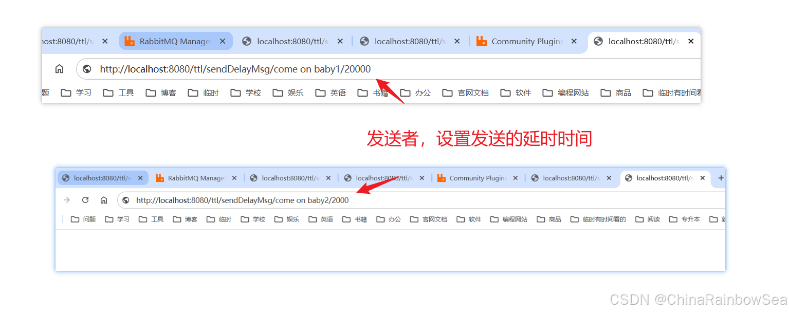

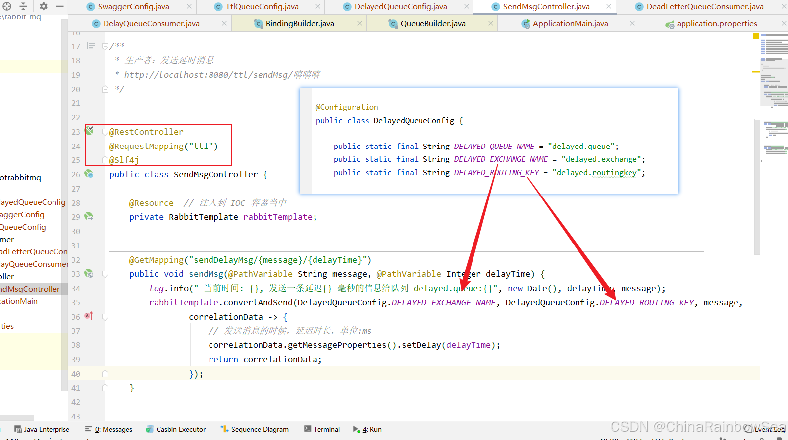

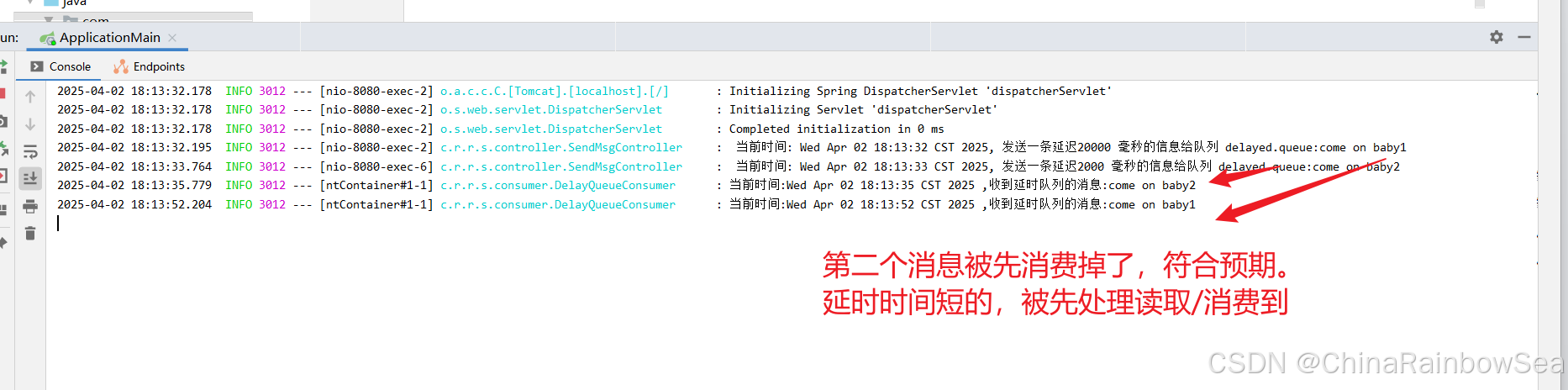

生产者-发送消息的: 这里我们使用的是,通过生产者,设置延时时间,而不是通过队列写死延时时间的方式。
  1. import com.rainbowsea.rabbitmq.springbootrabbitmq.config.DelayedQueueConfig;
  2. import lombok.extern.slf4j.Slf4j;
  3. import org.springframework.amqp.rabbit.core.RabbitTemplate;
  4. import org.springframework.beans.factory.annotation.Autowired;
  5. import org.springframework.web.bind.annotation.GetMapping;
  6. import org.springframework.web.bind.annotation.PathVariable;
  7. import org.springframework.web.bind.annotation.RequestMapping;
  8. import org.springframework.web.bind.annotation.RestController;
  9. import javax.annotation.Resource;
  10. import java.util.Date;
  11. /**
  12. * 生产者:发送延时消息
  13. * http://localhost:8080/ttl/sendMsg/嘻嘻嘻
  14. */
  15. @RestController
  16. @RequestMapping("ttl")
  17. @Slf4j
  18. public class SendMsgController {
  19.     @Resource  // 注入到 IOC 容器当中
  20.     private RabbitTemplate rabbitTemplate;
  21.     @GetMapping("sendDelayMsg/{message}/{delayTime}")
  22.     public void sendMsg(@PathVariable String message, @PathVariable Integer delayTime) {
  23.         log.info(" 当前时间: {}, 发送一条延迟{} 毫秒的信息给队列 delayed.queue:{}", new Date(), delayTime, message);
  24.         rabbitTemplate.convertAndSend(DelayedQueueConfig.DELAYED_EXCHANGE_NAME, DelayedQueueConfig.DELAYED_ROUTING_KEY, message,
  25.                 correlationData -> {
  26.                     // 发送消息的时候,延迟时长,单位:ms
  27.                     correlationData.getMessageProperties().setDelay(delayTime);
  28.                     return correlationData;
  29.                 });
  30.     }
  31. }

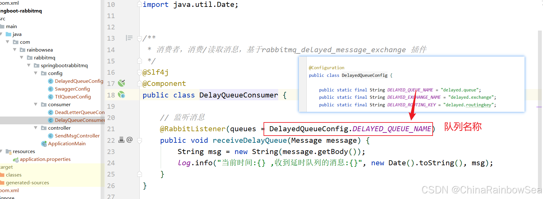

消费者/读取/消费——使用插件交换机当中延时的消息:
  3. import org.springframework.amqp.core.Message;
  4. import org.springframework.amqp.rabbit.annotation.RabbitListener;
  5. import org.springframework.stereotype.Component;
  6. import com.rainbowsea.rabbitmq.springbootrabbitmq.config.DelayedQueueConfig;
  7. import java.util.Date;
  8. /**
  9. * 消费者,消费/读取消息,基于rabbitmq_delayed_message_exchange 插件
  10. */
  11. @Slf4j
  12. @Component
  13. public class DelayQueueConsumer {
  14.     // 监听消息
  15.     @RabbitListener(queues = DelayedQueueConfig.DELAYED_QUEUE_NAME)
  16.     public void receiveDelayQueue(Message message) {
  18.         log.info("当前时间:{} ,收到延时队列的消息:{}", new Date().toString(), msg);
  19.     }
  20. }
运行效果:  浏览器当中发出哀求:

注意:这里必须必须必须,将下载到的 插件 拷贝到 RabbitMQ 服务器 plugins 目次下,不然时无法安装成功的。
  • 下载对应的 messaging 延时插件
messaging 延时插件的官网文档地址: https://www.rabbitmq.com/community-plugins
下载在 Docker 容器当中下载安装文件:
  1. wget https://github.com/rabbitmq/rabbitmq-delayed-message-exchange/releases/download/v3.13.0/rabbitmq_delayed_message_exchange-3.13.0.ez
  2. mv rabbitmq_delayed_message_exchange-3.13.0.ez /var/lib/docker/volumes/rabbitmq-plugin/_data
  • 启用该延时插件:
  1. # 登录进入容器内部
  2. docker exec -it rabbitmq /bin/bash
  3. # rabbitmq-plugins命令所在目录已经配置到$PATH环境变量中了,可以直接调用
  4. rabbitmq-plugins enable rabbitmq_delayed_message_exchange
  5. # 退出Docker容器
  6. exit
  7. # 重启Docker容器
  8. docker restart rabbitmq
  • 插件安装成功的,确定,验证:
  • 确认点1:查看当前节点已启用插件的列表:
  • 确认点2:如果创建新交换机时可以在type中看到x-delayed-message选项,那就说明插件安装好了
