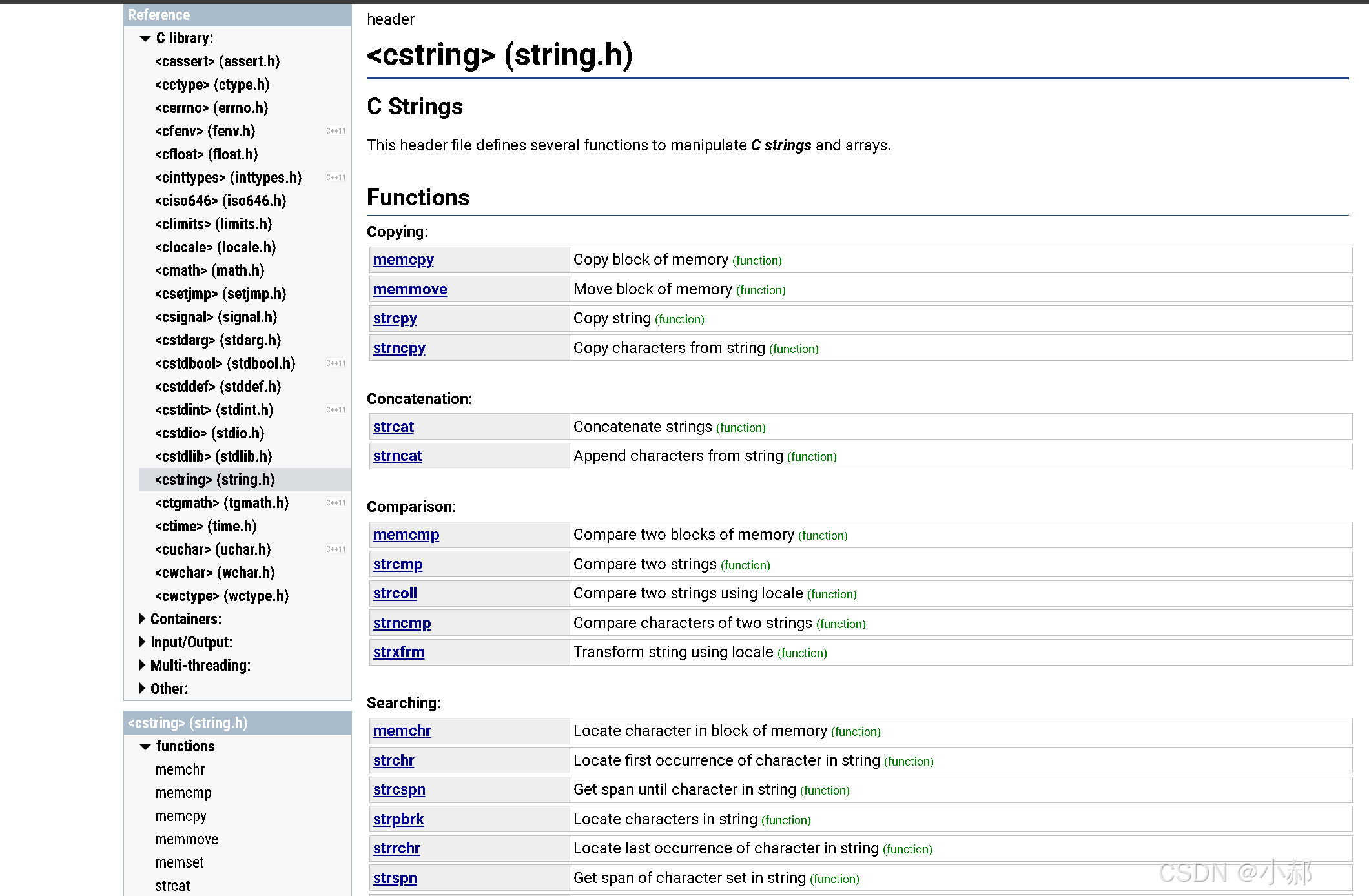

在C语言标准库中,有一些直接对内存进行操纵的函数,我们将其称之为内存函数,这些函数位于头文件<string.h>,在网站https://cplusplus.com/reference/cstring/https://cplusplus.com/https://cplusplus.com/reference/cstring/中我们可以看到这些函数:(ps:这个链接是C语言官网,大家可以打开看一下,非常的详细,包括函数原型等等)

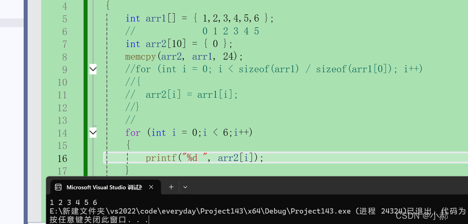

 1.5memcpy函数
  1. #include <stdio.h>#include <string.h>int main(){        int arr1[] = { 1,2,3,4,5,6 };        int arr2[10] = { 0 };        memcpy(arr2, arr1, 24);        for (int i = 0;i < 6;i++)        {                printf("%d ", arr2[i]);        }        return 0;}

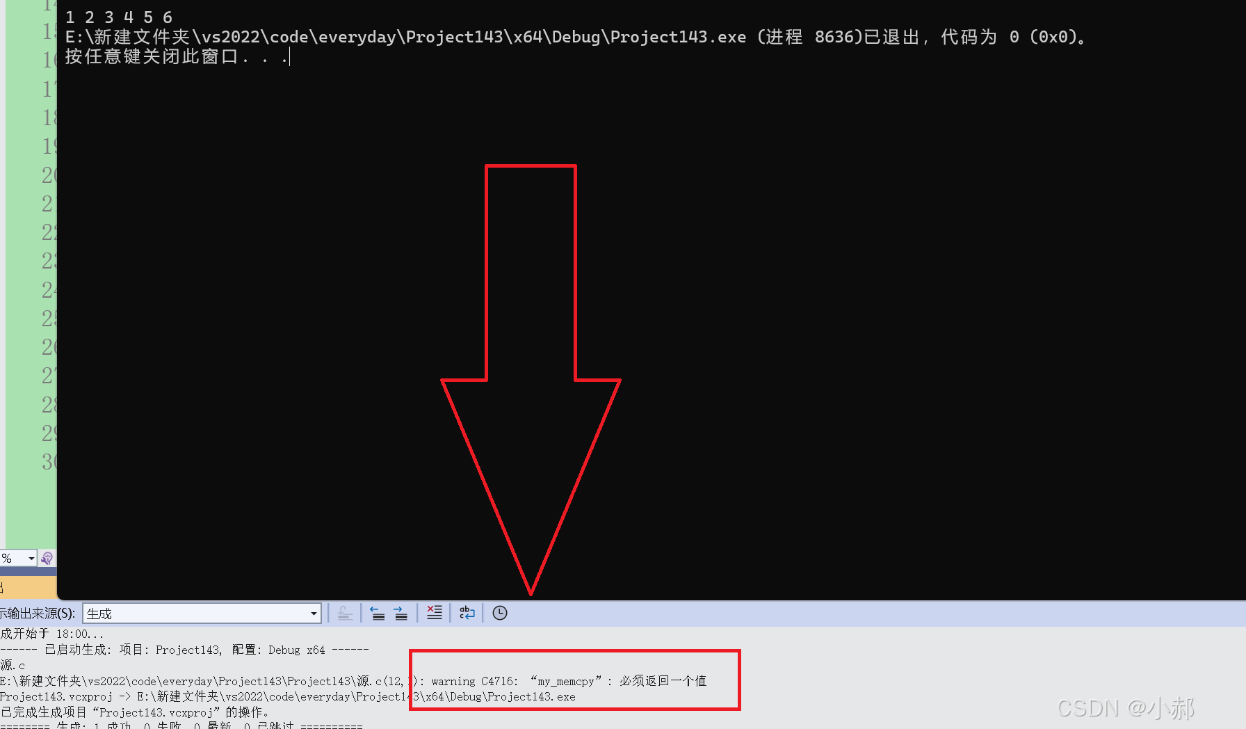

那这个函数完成了嘛,实践出结果! 请看!!
只管运行结果的精确的,但这个是由于我使用的是VS2020版本,强行的运行的结果,所以这个函数还是不完整的,根据提示我们短缺一个返回值(对于void类型的函数而言,它和void类型还是有区别的,void函数不必要返回值,但是void类型的函数是必要返回值的。)
那返回值是什么呢?
从memcpy函数先容中我们不难发现,在memcpy中,函数的返回值是目标空间地址,所以在我们模仿实现的my_memcpy函数中同样可以将目标空间地址返回。为了确保返回的是目标空间的实在地址,我们可以在开始拷贝前,先将目标空间的起始地址记载下来,最后在拷贝结束后将起始地址返回给函数。修改后的如下

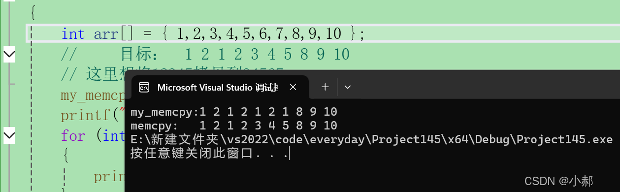

在memcpy函数中,C语言规定它是无法对函数重叠部门进行拷贝的,在我们实现的my_memcpy中可以很好的印证这一点,当有空间重叠的情况存在时,my_memcpy在拷贝时输出的结果会出错,但是在我们在VS中测试memcpy对空间重叠的拷贝时,却能正常拷贝,这阐明VS的功能强大。但是在其他的编译器中不愿定可以实现了。
如下:
  1. #include <stdio.h>#include <string.h>#include <assert.h>void* my_memcpy(void* dest, void* src, size_t n){        assert(dest && src);        void* ret = dest;        while (n--)        {                *(char*)dest = *(char*)src;                dest = (char*)dest + 1;                src = (char*)src + 1;        }        return ret;}int main(){        int arr[] = { 1,2,3,4,5,6,7,8,9,10 };        //     目标:  1 2 1 2 3 4 5 8 9 10        // 这里想将12345拷贝到34567        my_memcpy(arr + 2, arr, 20);        for (int i = 0;i < 10;i++)        {                printf("%d ", arr[i]);        }        return 0;}
所以  memcpy只负责拷贝空间无重叠的情况。

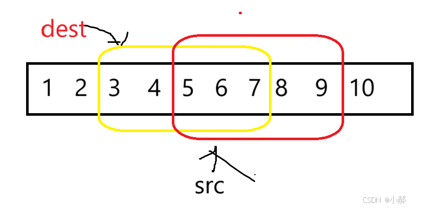

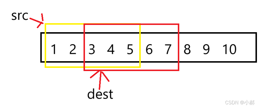

 当来源代码在前时,目标空间在后时,重叠空间为源空间的后侧与目标空间的前侧;
当目标空间在后,源空间在前时,重叠空间则为源空间的前侧与目标空间的后侧。
 因此我们如果想要在拷贝时不会改变重叠空间的内容,那我们只能先处理惩罚重叠空间的内容,再来处理惩罚不重叠空间的内容,因此拷贝的方式就有两种情况:

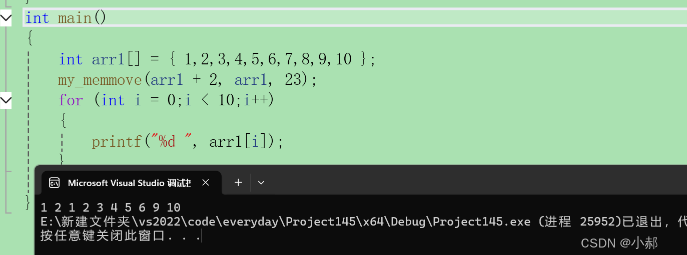

这里字节大小是23,大家觉得有问题莫?
没有由于我们强制转化的时候是char*,单元是1个字节,已经高瞻远瞩到现在的情况了。
如果是int*的情况,则
