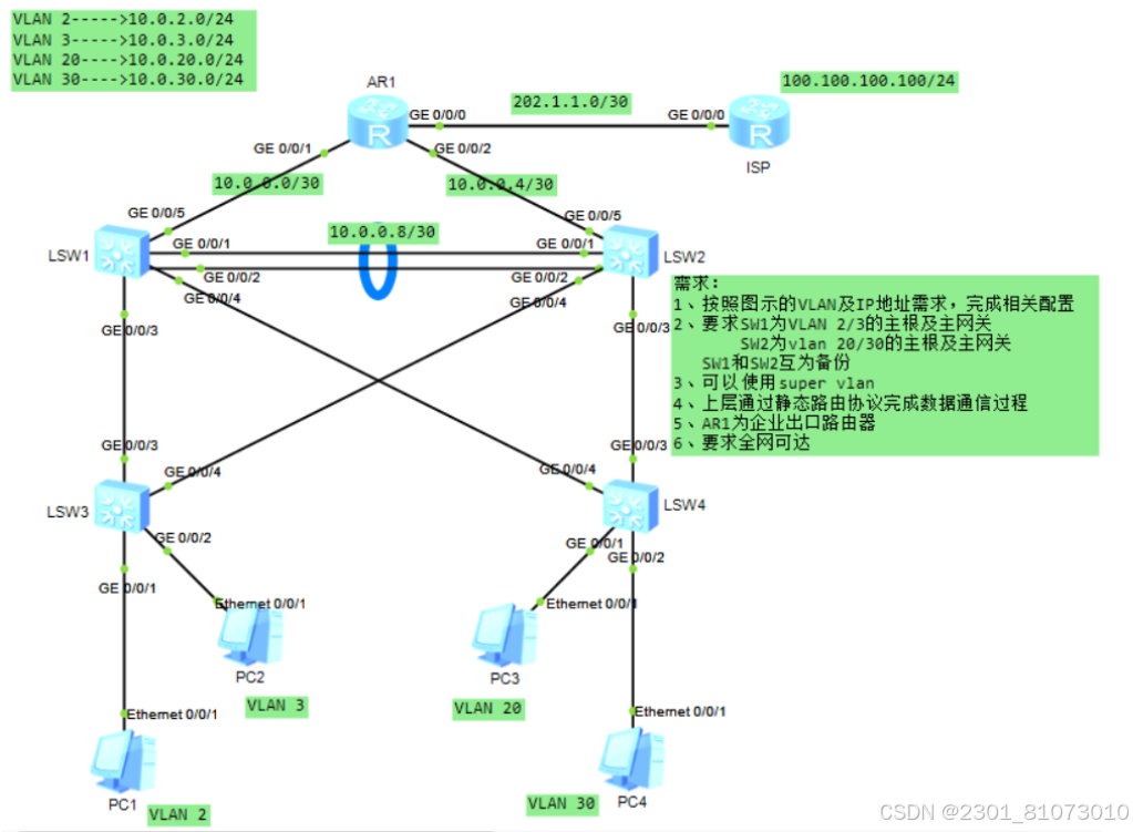

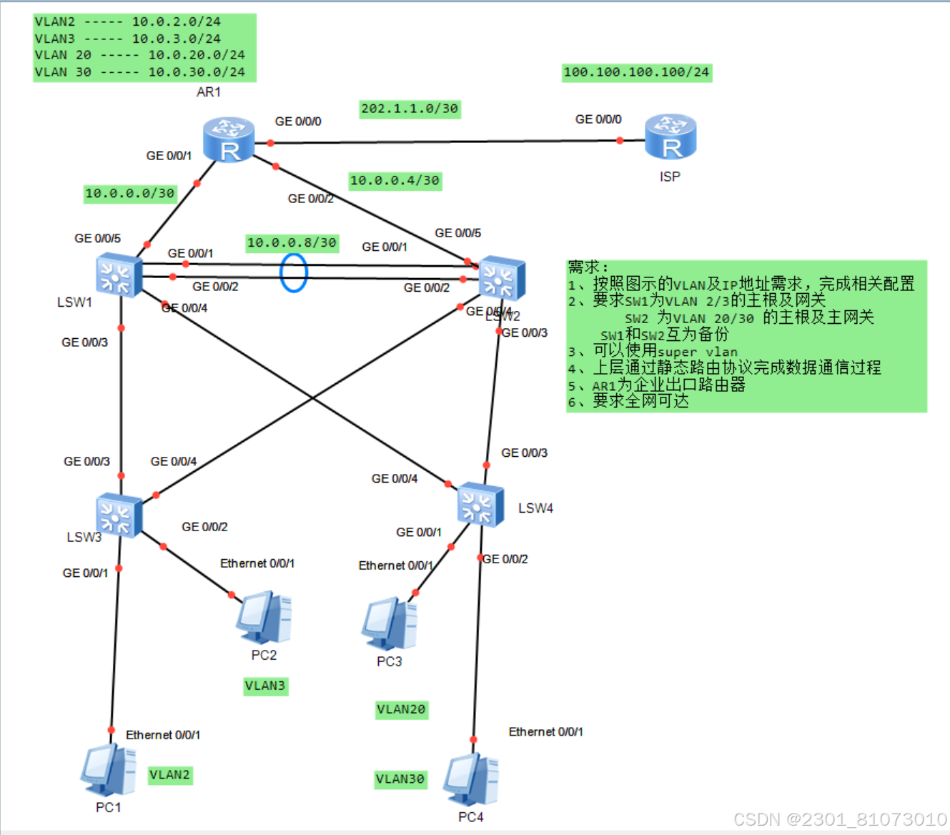

拓扑搭建:
实验需求:
1、按照图示的VLAN及IP地点需求,完成相关配置
2、要求SW1为VLAN 2/3的主根及网关
       SW2 为VLAN 20/30 的主根及主网关
    SW1和SW2互为备份
3、可以使用super vlan
4、上层通过静态路由协议完成数据通信过程
5、AR1为企业出口路由器
6、要求全网可达
需求分析:
1.生成树与网关设置:让 SW1 成为 VLAN 2/3 的主根及主网关,意味着在生成树协议(STP)中,SW1 在 VLAN 2/3 内优先级最高,且作为这两个 VLAN 内主机的默认网关 。使 SW2 成为 VLAN 20/30 的主根及主网关,原理同 SW1 在 VLAN 2/3 的设置 。SW1 和 SW2 互为备份,即当主根交换机出现故障时,备份交换机能迅速接替工作,需通过配置 STP 的备份机制(如设置符合的优先级、根路径开销等)来实现 。
2.路由配置:接纳静态路由协议,在路由器 AR1 及相关设备上配置路由条目,确保不同网段(包罗企业内部 VLAN 网段、与 ISP 连接网段)间数据可以或许准确转发 。
3.企业出口设置:将 AR1 配置为企业出口路由器,需设置 NAT(网络地点转换)功能,使企业内部私有 IP 地点可以或许转换为合法公网 IP 地点,实现与 ISP 网络及外部网络的通信。
