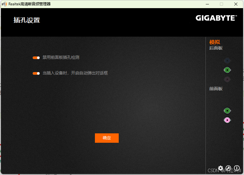

于是,就像大概是驱动有故障。于是用360驱动检测,效果没有须要更新的。就大胆地把声卡全部卸载了,重新安装。安装完成后,控制面板多了个Realtek高清楚音频管理器,点击进去后,发现插孔设置里面,禁用了前面板插孔检测,打开后,前端耳机口可以出声音。
然后,把播放设备也设置了下,前后端都可以输出声音。由于外放音响没有单独的物理控制开关,就把控制面板里的声音图标拉到桌面,从而可以单独设置前端后端声音输出。想用音响外放时,直接关闭耳机那个输出。想用耳机时,直接禁用扬声器即可。
