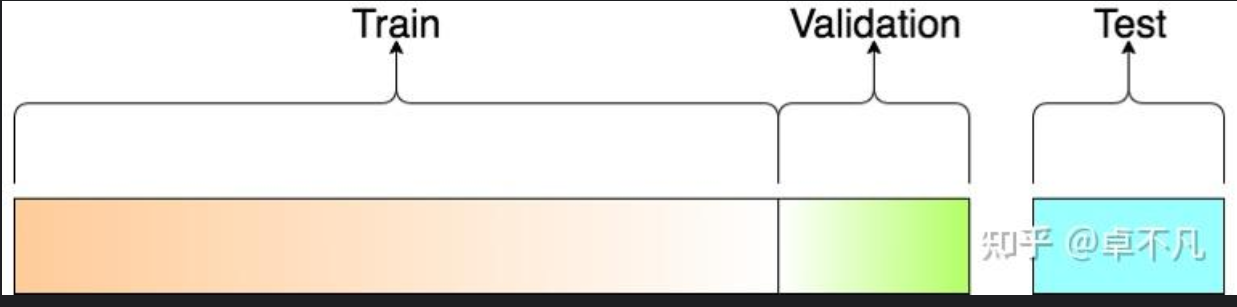

如何区分验证集和测试集?
  • 练习集 (练习阶段)
用于构建我们的模型,我们的模型在练习集上举行学习,通常在这个阶段我们可以有多种方法举行练习
  • 验证集 Validation Set(模型挑选阶段)
用于挑选最优模型超参的样本集合:利用验证集可以得到反向传播什么时候结束以及超参怎么设置最合理,同时防止过拟合。主要目的是为了挑选在验证集上表现最好的模型。
  • 测试集 Test Set(验证阶段 评估泛化误差)
在我们挑选好验证集上表现最好的模型之后,用于评估该模型泛化能力的数据集。
