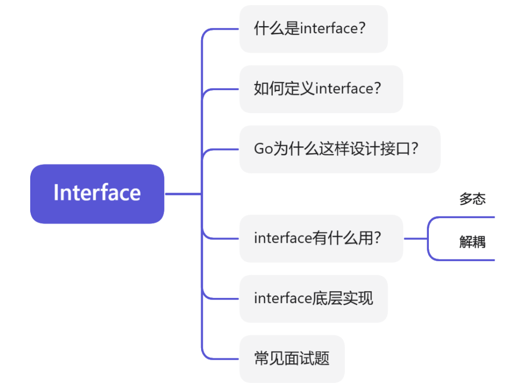

  各人好,我是大厂后端步伐员阿煜。回望这一路的学习和发展,我深知技能学习过程中的难点与迷茫,希望通过文章让你在技能学习的路上少走弯路,轻松把握关键知识!
在Go语言的面试中,关于interface的题目黑白常常见的。很多面试官都会通过考察interface来了解候选人对Go语言特性的把握程度以及编程思维能力。
本日,我们就来深入探讨一下Go语言中的interface并在文章最后附上常晤面试题,让你在面试和现实开发中都能更加得心应手。
什么是interface?

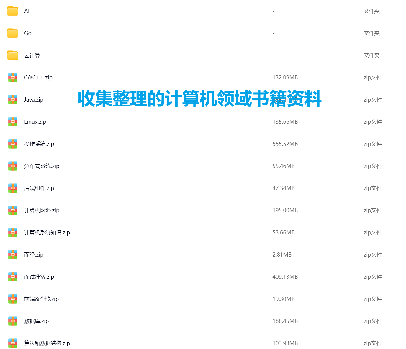

近来整理了一下之前学习的资料,涵盖操纵系统、盘算机网络、AI、云盘算等,如果有需要的小搭档可以通过私信接洽我,免费分享,资助各人节省时间。
