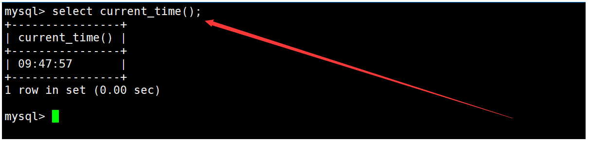

   current_time函数
  current_time函数用于获取当前的时间。如下:

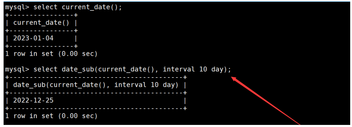

   date_sub函数
  date_sub函数用于在日期的底子上减去日期或时间。如下:
如果在date_sub函数中减去的日期/时间为负值,则相当于在日期的底子上添加日期/时间。如下:

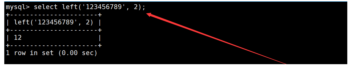

   left函数
  left函数用于从字符串的左边开始,向后截取指定个数的字符。如下:

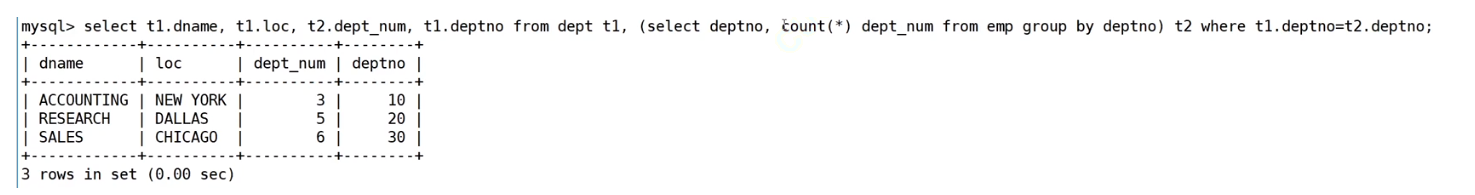

    显示每个部门的信息(部门名,编号,地址)和职员数量
    方法1:利用多表(不保举,因为为了要照顾group by语法布局,还需要对多个数据进行分组)
  1. select DEPT.dname, DEPT.deptno, DEPT.loc,count(*) '部门人数' from EMP, DEPT
  2. where EMP.deptno=DEPT.deptno
  3. group by DEPT.deptno,DEPT.dname,DEPT.loc;
过程:先统计每个部门有多少人,然后按照部门分组
然后进行笛卡尔积,把两个表放在一起,去除无效信息
末了再按照要求
 方法2:利用子查询
先进行分组计算每个部门的人数,然后进行聚合
末了再按照要求
