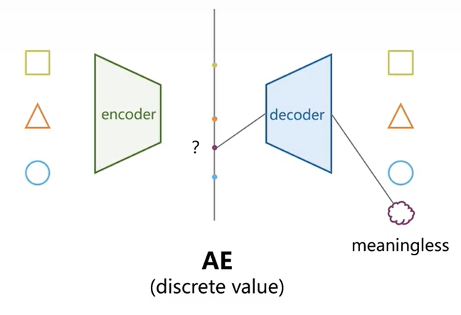

AE的\(x->z->\hat{x}\)是一一映射确定的关系,这就意味着作为一个生成模型他是不够格的,想象一下我有一批样本\(\{x_1,x_2,\dots,x_n\}\),对其举行AE训练可得对应的低维特征\(\{z_1,z_2,\dots,z_n\}\),看成为生成模型时我只能从有限离散的低维特征簇中随机选择现有的特征\(z_i\)输入我的解码器\(\hat{x_i}=q_\phi(z_i)\),得到原先样本中已有的一张图、一段信号等。
而当我们想从,举例\(z_1、z_2\)之间取一个\(z_{1.5}\)(不太严谨的说法,主要想表面取一个低维特征簇之外的特征)时,由于没有受过训练,得到的一定是一个很诡异的东西。

![[AE特征分布]]

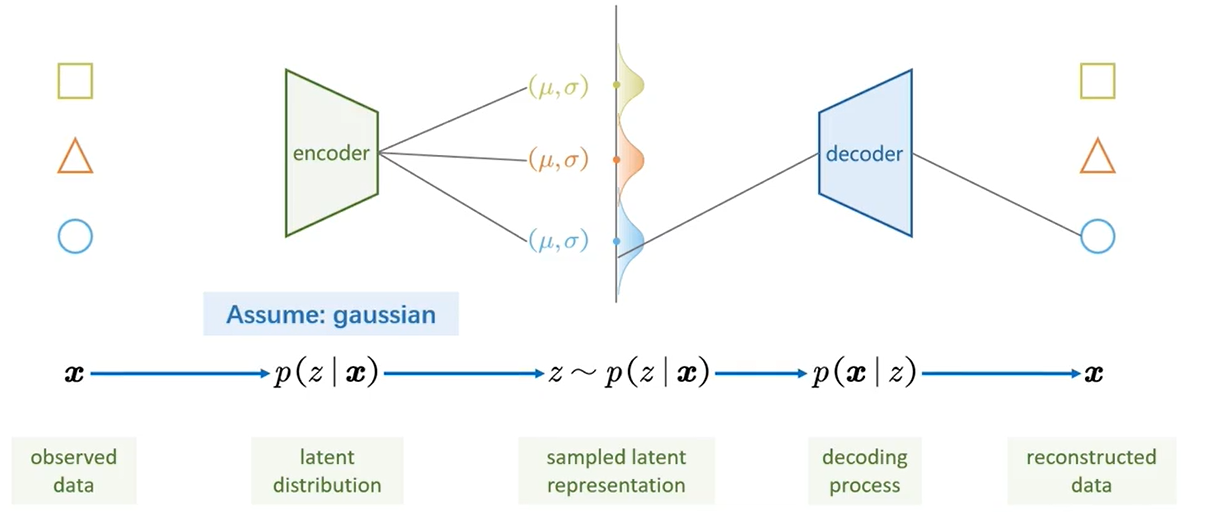

在AE中看起来是没办法提取一个\(z_{n+1}\)去生成了,那如果加点噪声呢?额外添加一个编码器\(\sigma(x)\)作为我的噪声,让我的\(z_i\)增加不确定性,每次都是从一个\(p(z_i)\)分布中采样得到的,那么我在这些分布的交叉处就可以获得保存各自输入样本特征的图像啦!
![[CVAE特征分布]]
[!NOTE]
现实上,这是CVAE的特征分布示意图,每种类图像(以MNIST为例)的\(z_i\)潜变量分布都对应有一个\(\mu_Y\)均值、1为方差的高斯分布
上述形貌与真实的VAE还存在一些不同:
  • VAE的\(z\)分布我们盼望它光滑且连续,这样我们才能从中恣意采样确保能得到有意义的图像,以是在后文提到使用正则化项KL散度限制全部的\(z\)分布->标准高斯分布;
  • z的采样具有随机性,因此是不可梯度回传的,我们使用一种重参数化技巧,把从\(N(\mu,\sigma)\)随机采样转变为随机生成一个\(\epsilon \sim N(0,1)\)噪音,\(z=\mu + \epsilon * \sigma\);
